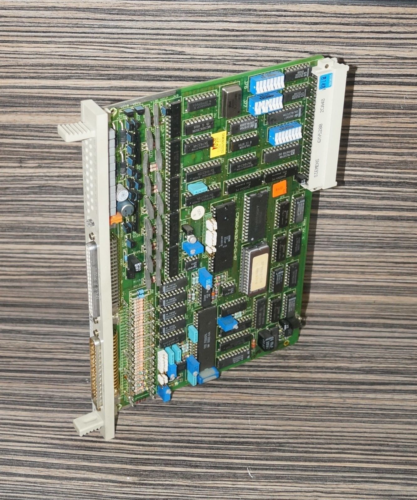

У кого нибуть есть прошивка для микросхемы EEPROM установленной на плате IP244 (6ES5244-3AA13). Станок Demag System III.
https://yadi.sk/i/7DOlbz7nqY3Xbw

Wladimir_T писал(а): 22 окт 2018, 13:40У кого нибуть есть прошивка для микросхемы EEPROM установленной на плате IP244 (6ES5244-3AA13). Станок Demag System III.
EEPROM или EPROM? А что случилось?

#34 Сообщение dedaborja » 22 окт 2018, 22:18
Такой? Там EPROM. Но он очень редко выходит из строя. Если у Вас Симатик на стандартном кроссе (эх, бы фоточку посмотреть), то у нас был случай, когда за годы эксплуатации между платой кросса и металлическим корпусом сзади скопилась пыль. Как влажность повышается, дожди, например, машинка глючила по черному. Пришлось все снимать, мыть спиритусом. Но с тех пор, как к бабушке сводили...
Расскажите в подробностях, что у Вас происходит. У меня есть Хандбух на IP244, но для вариантов аа22 и аа23. Разница есть, но незначительная.Посмотрите, может пригодится. Переводчик Гугл вам в помощь.
Шить умеют не только швеи и прокуроры...
Шейте.
EPROM_NC_III_IP244_23121988_8880.rar
Бинарный файл прошивки EPROM модуля IP244

#37 Сообщение Wladimir_T » 23 окт 2018, 09:40
Микросхема умерла - без вариантов.
Программатор выдает отсутствие контакта pin 28.
Другие читает без проблем.
За прошивку спасибо, проверю отпишусь.

#38 Сообщение Wladimir_T » 02 ноя 2018, 13:55
Зашил EPROM. Плата вроде ожила, только фактические значение температуры по всем каналам "678".

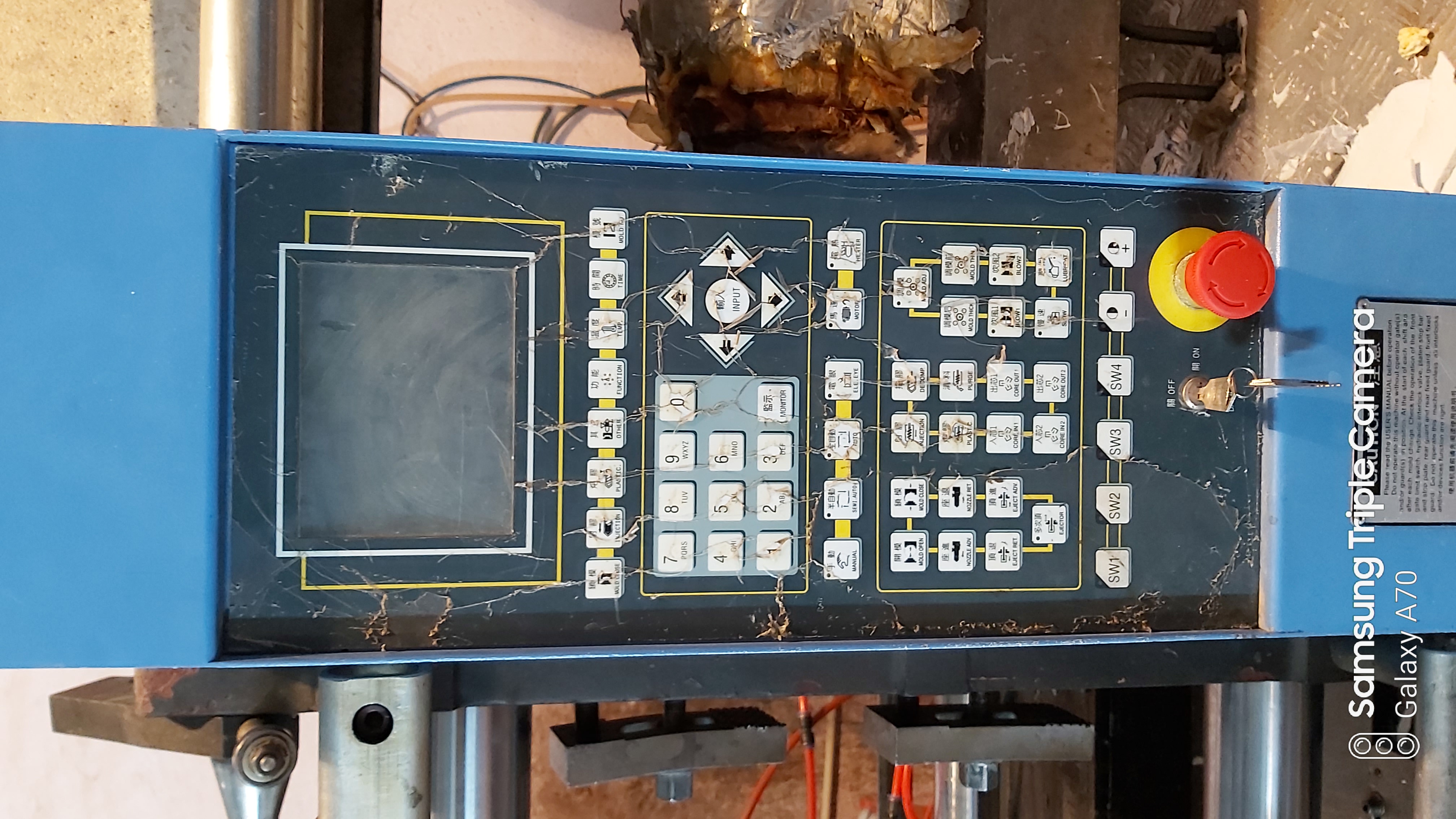

#39 Сообщение Мурик » 04 янв 2020, 15:30

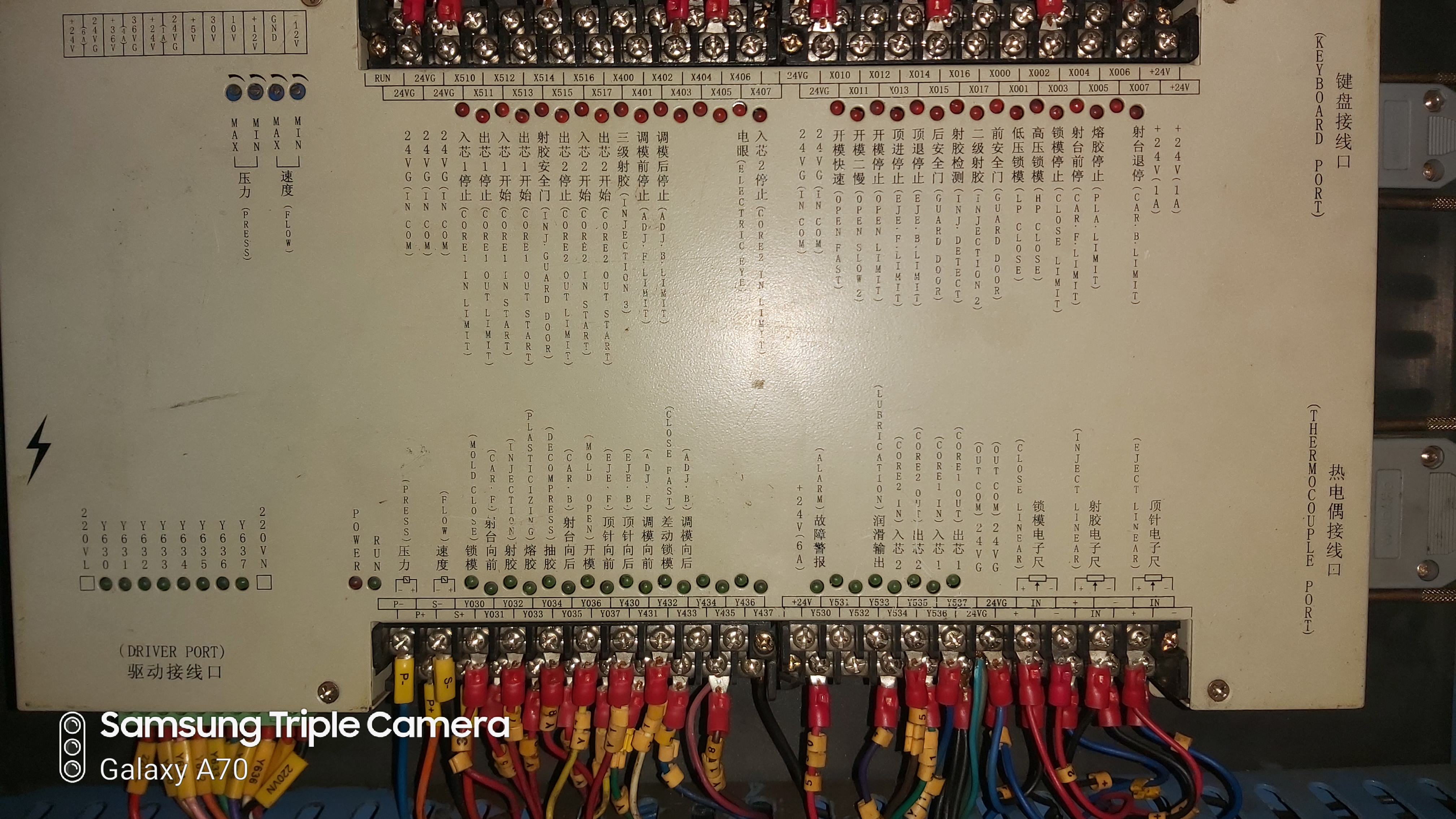

Добрый вечер уважаемые,может кто помочь с прошивкой для китайского тпа,у нашего умерла батарейка,после ремонта в китае,комп перестал видеть линейку выталкивателя продукции,пробывали ставить чтоб выталкивателя сробатывал по времяни,не помогает,в конце цикла стоит и гудит,пока не переведёшь в ручной режим,может кто помочь с прошивкой с рабочего станка,с уважением Мурад

#40 Сообщение ПластСтер » 04 янв 2020, 17:07
Какой контроллер у Вас?

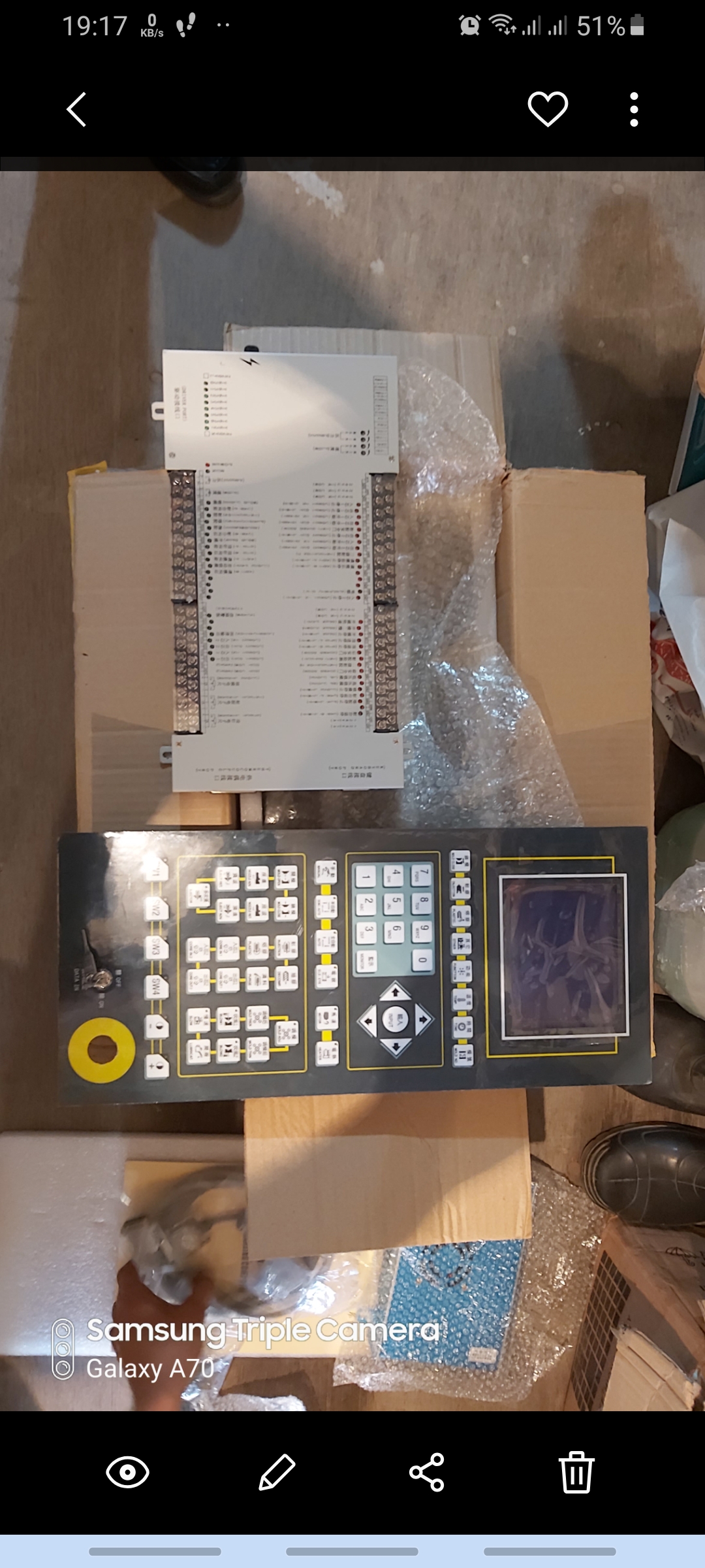

#41 Сообщение Мурик » 04 янв 2020, 17:20
Название никакого нету на нем,но нашли такой же в алиэкспрес

#42 Сообщение Мурик » 04 янв 2020, 17:29
На нём нету названия,но мы такой же нашли в алиэкспрес

#43 Сообщение ПластСтер » 05 янв 2020, 07:13
Панель управления М5С, а вот контроллер не пойму, это фото Вашего или с али? Сделайте фото своего контроллера. Саму крышку. Только если можно покрупнее, а то плохо читается.
У нас были подобные проблемы на А62, Техмейшене, лечили долго, вылечили заменой контроллера.

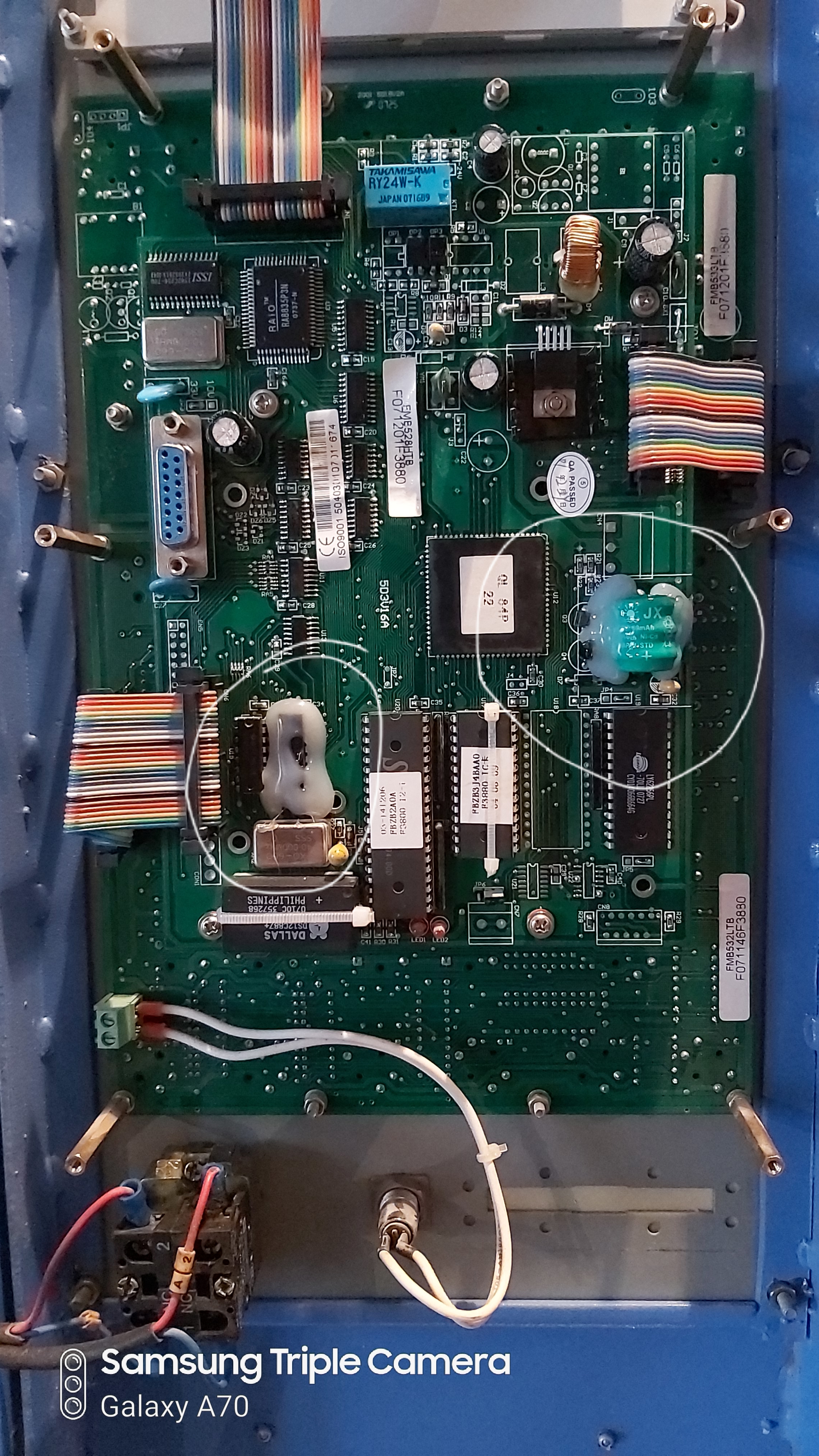

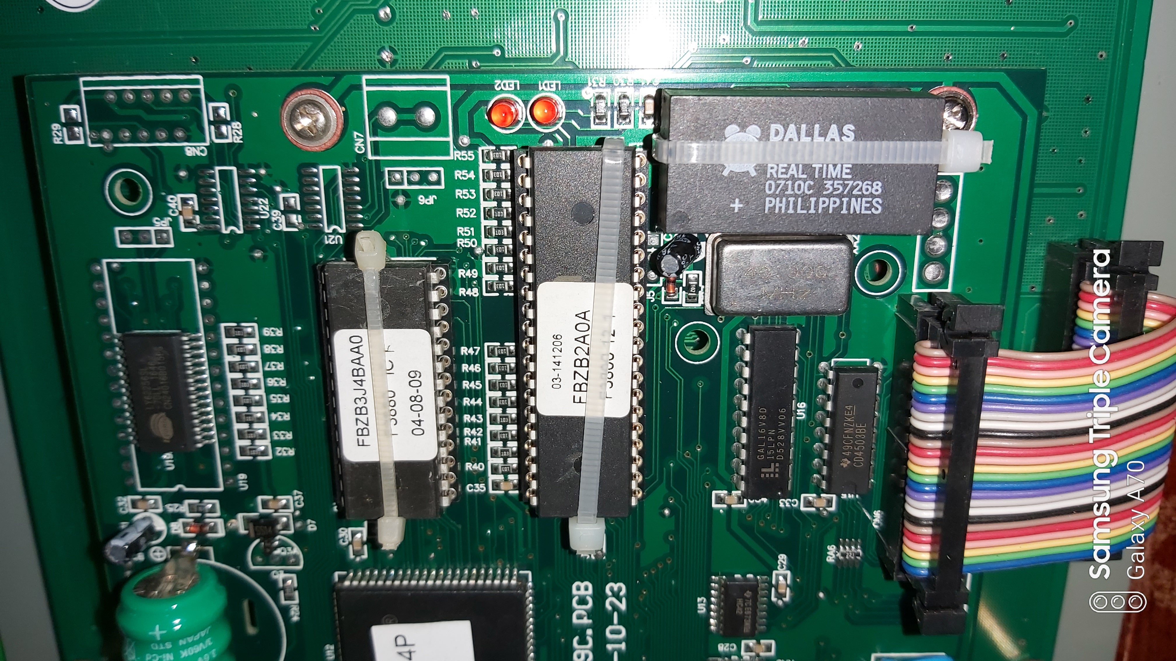

#44 Сообщение Мурик » 05 янв 2020, 09:26
Это процессор и его внутренности

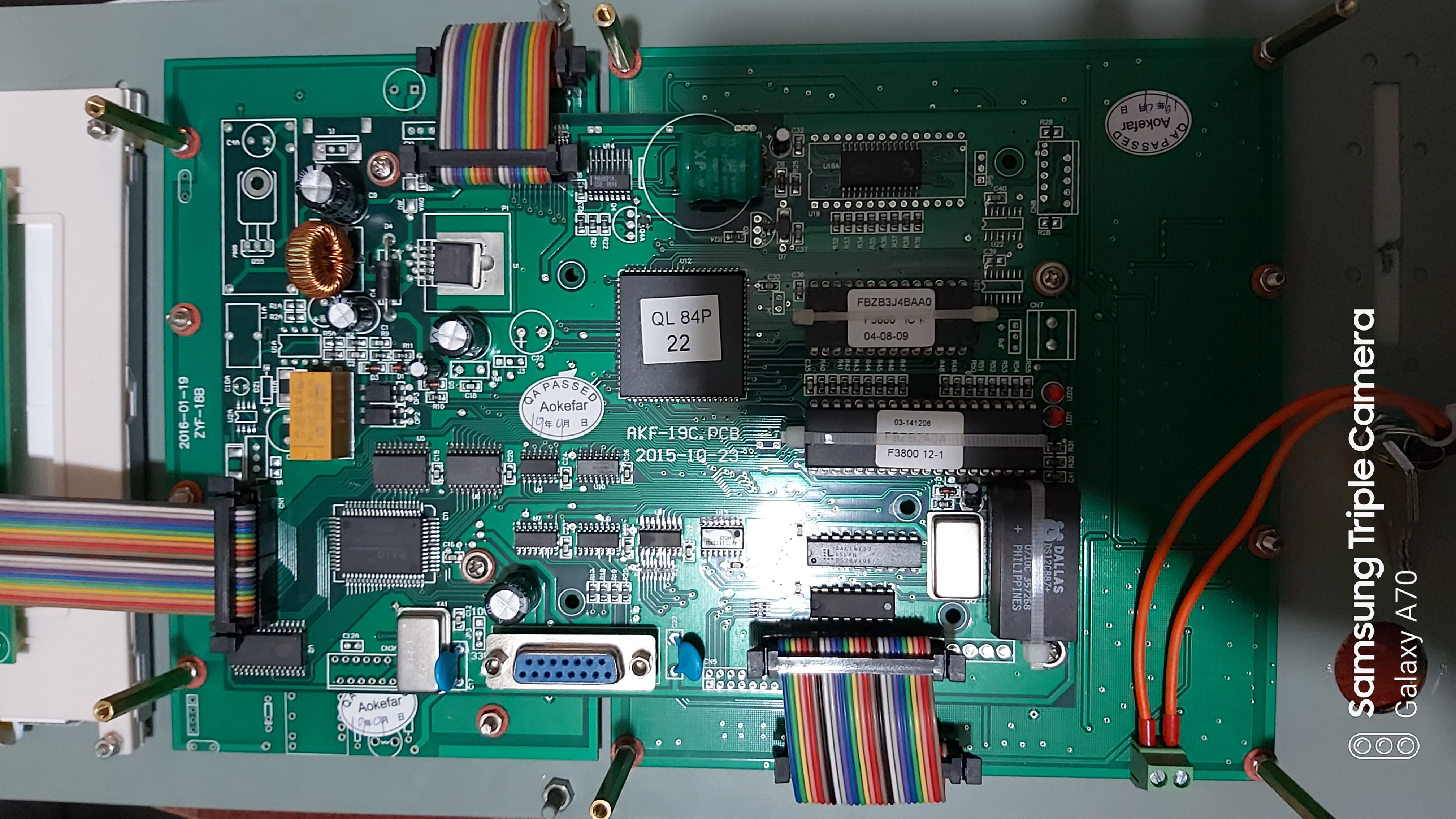

Re: Версии прошивок ТПА

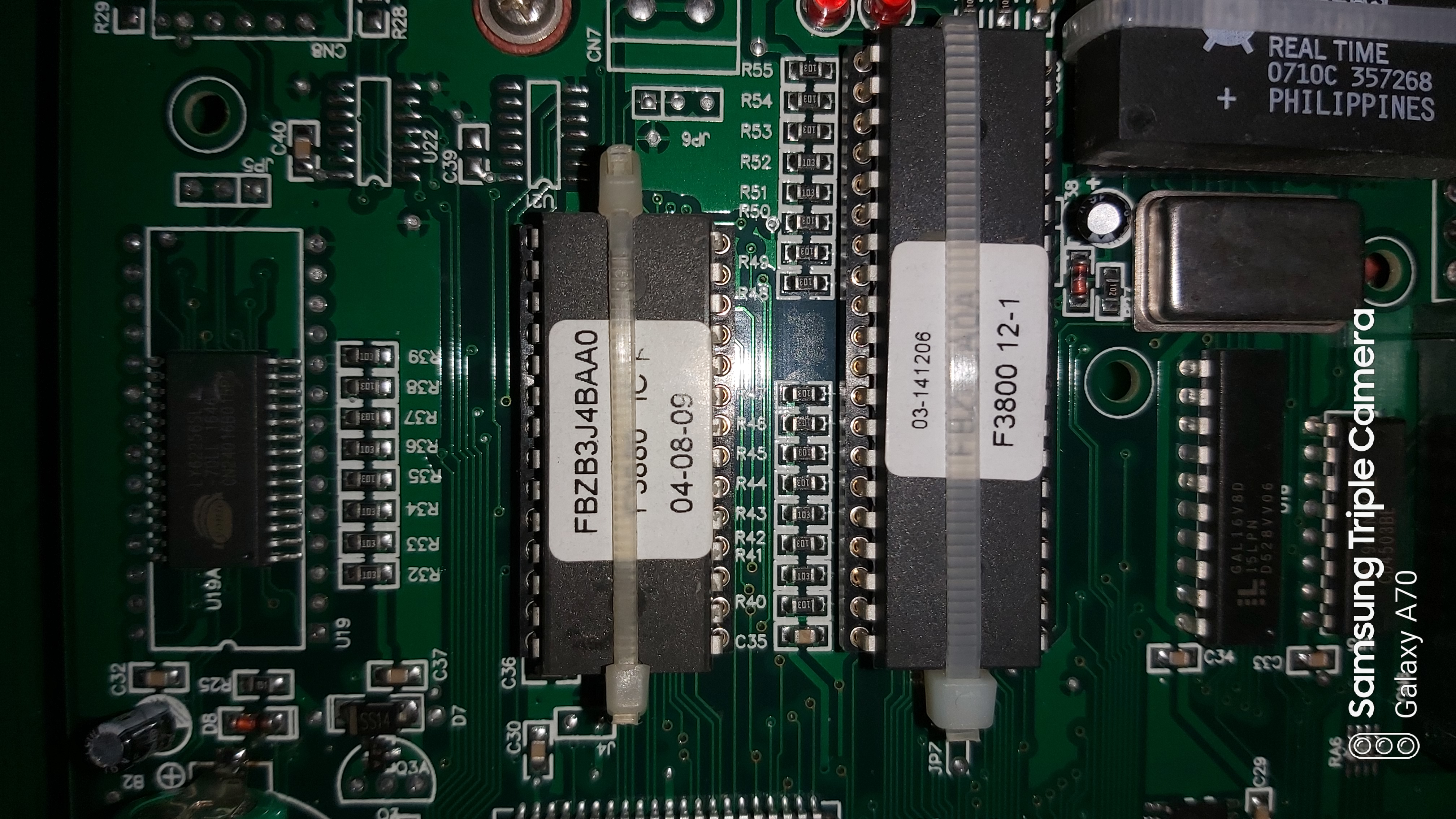

#45 Сообщение Мурик » 05 янв 2020, 09:31
А это внутренности панели управления

#46 Сообщение ПластСтер » 06 янв 2020, 08:36
Мы пробовали несколько раз, отдавали в ремонт контроллеры, но ни один нам не смогли отремонтировать. Заказывали отдельно платы - 50 на 50. Теперь, при глюке просто заказываем контроллер, и меняем.

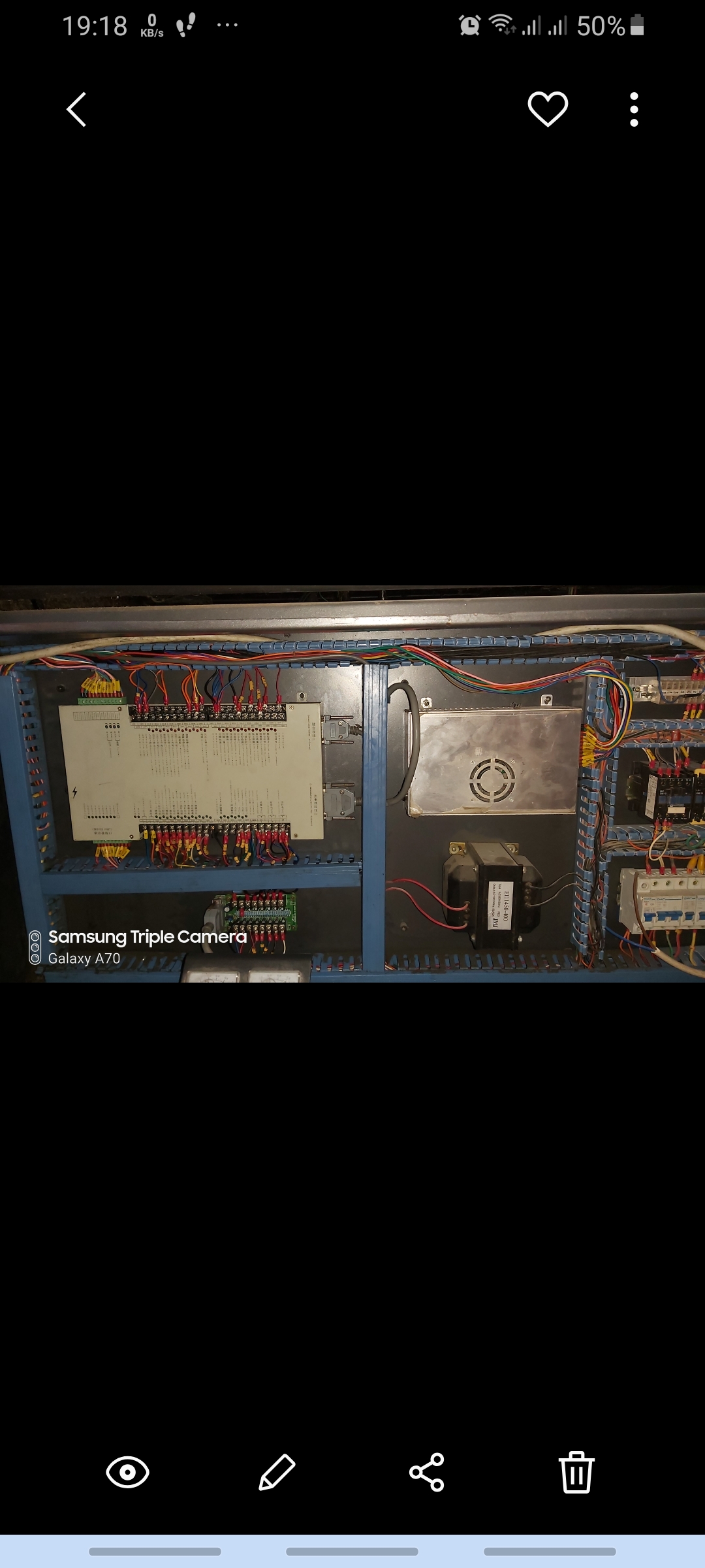

#52 Сообщение Мурик » 07 янв 2020, 11:48
Мы его полностью в китай отправили,там заменили батарейку и какой-то процессор,на фото залит гелем,после ремонта перестал отображаться параметр ход линейки толкателя продукции

#53 Сообщение Мурик » 07 янв 2020, 11:52
Обвёл на фото белой линией

#54 Сообщение agent_serg » 07 янв 2020, 12:44
Мурик писал(а): 07 янв 2020, 11:48Мы его полностью в китай отправили,там заменили батарейку и какой-то процессор,на фото залит гелем,после ремонта перестал отображаться параметр ход линейки толкателя продукции
Я бы поискал в менюшках настроек тип датчиков контроля положения дискретный или аналоговый.
