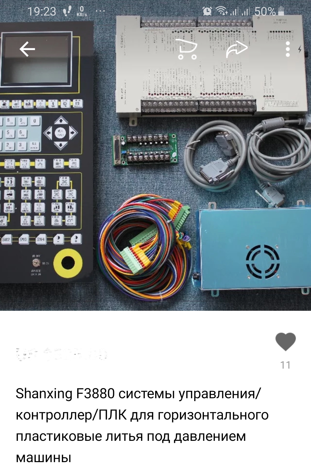

Добрый вечер уважаемые,может кто помочь с прошивкой для китайского тпа,у нашего умерла батарейка,после ремонта в китае,комп перестал видеть линейку выталкивателя продукции,пробывали ставить чтоб выталкивателя сробатывал по времяни,не помогает,в конце цикла стоит и гудит,пока не переведёшь в ручной режим,может кто помочь с прошивкой с рабочего станка,с уважением Мурад

Какой контроллер у Вас?

#41 Сообщение Мурик » 04 янв 2020, 17:20
Название никакого нету на нем,но нашли такой же в алиэкспрес

#42 Сообщение Мурик » 04 янв 2020, 17:29
На нём нету названия,но мы такой же нашли в алиэкспрес

#43 Сообщение ПластСтер » 05 янв 2020, 07:13
Панель управления М5С, а вот контроллер не пойму, это фото Вашего или с али? Сделайте фото своего контроллера. Саму крышку. Только если можно покрупнее, а то плохо читается.
У нас были подобные проблемы на А62, Техмейшене, лечили долго, вылечили заменой контроллера.
