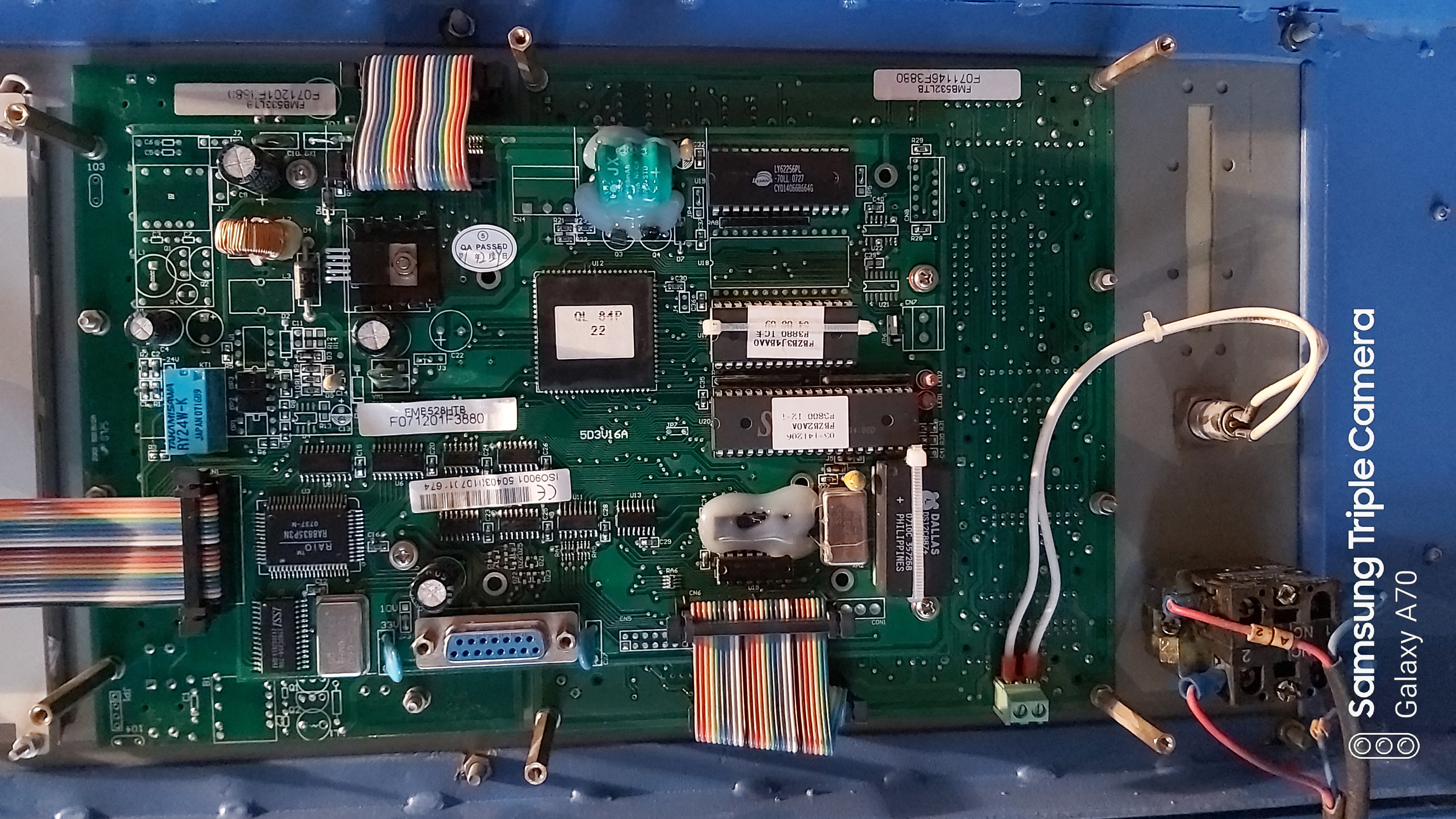

Добрый вечер уважаемые,может кто помочь с прошивкой для китайского тпа,у нашего умерла батарейка,после ремонта в китае,комп перестал видеть линейку выталкивателя продукции,пробывали ставить чтоб выталкивателя сробатывал по времяни,не помогает,в конце цикла стоит и гудит,пока не переведёшь в ручной режим,может кто помочь с прошивкой с рабочего станка,с уважением Мурад
Сообщения: 2943
Благодарил (а): 468 раз
Поблагодарили: 812 раз
Re: Версии прошивок ТПА
#40 Сообщение ПластСтер » 04 янв 2020, 17:07
Какой контроллер у Вас?

#41 Сообщение Мурик » 04 янв 2020, 17:20

#42 Сообщение Мурик » 04 янв 2020, 17:29
На нём нету названия,но мы такой же нашли в алиэкспрес
Сообщения: 2943
#43 Сообщение ПластСтер » 05 янв 2020, 07:13
Панель управления М5С, а вот контроллер не пойму, это фото Вашего или с али? Сделайте фото своего контроллера. Саму крышку. Только если можно покрупнее, а то плохо читается.

#44 Сообщение Мурик » 05 янв 2020, 09:26
Это процессор и его внутренности
Мурик
Сообщения: 21
Зарегистрирован: 03 апр 2017, 20:39
Страна, Регион, Область: Туркменистан
Город: Ашхабад
#45 Сообщение Мурик » 05 янв 2020, 09:31
А это внутренности панели управления

Мы пробовали несколько раз, отдавали в ремонт контроллеры, но ни один нам не смогли отремонтировать. Заказывали отдельно платы - 50 на 50. Теперь, при глюке просто заказываем контроллер, и меняем.

#48 Сообщение agent_serg » 06 янв 2020, 13:06
Мурик писал(а): 04 янв 2020, 15:30 Добрый вечер уважаемые,может кто помочь с прошивкой для китайского тпа,у нашего умерла батарейка,после ремонта в китае,комп перестал видеть линейку выталкивателя продукции,пробывали ставить чтоб выталкивателя сробатывал по времяни,не помогает,в конце цикла стоит и гудит,пока не переведёшь в ручной режим,может кто помочь с прошивкой с рабочего станка,с уважением Мурад
При чём тут прошивка?
Села батарейка - максимум, потеря параметров и нулевых точек узлов.
Судя по Вашему описанию, Вам надо восстановить нулевую точку толкателя.
Какие значения позиции толкателя, когда он в исходном и конечном положении?

Мы его полностью в китай отправили,там заменили батарейку и какой-то процессор,на фото залит гелем,после ремонта перестал отображаться параметр ход линейки толкателя продукции

Обвёл на фото белой линией

Мурик писал(а): 07 янв 2020, 11:48Мы его полностью в китай отправили,там заменили батарейку и какой-то процессор,на фото залит гелем,после ремонта перестал отображаться параметр ход линейки толкателя продукции
Я бы поискал в менюшках настроек тип датчиков контроля положения дискретный или аналоговый.
Возможно, такая настройка имеется?
