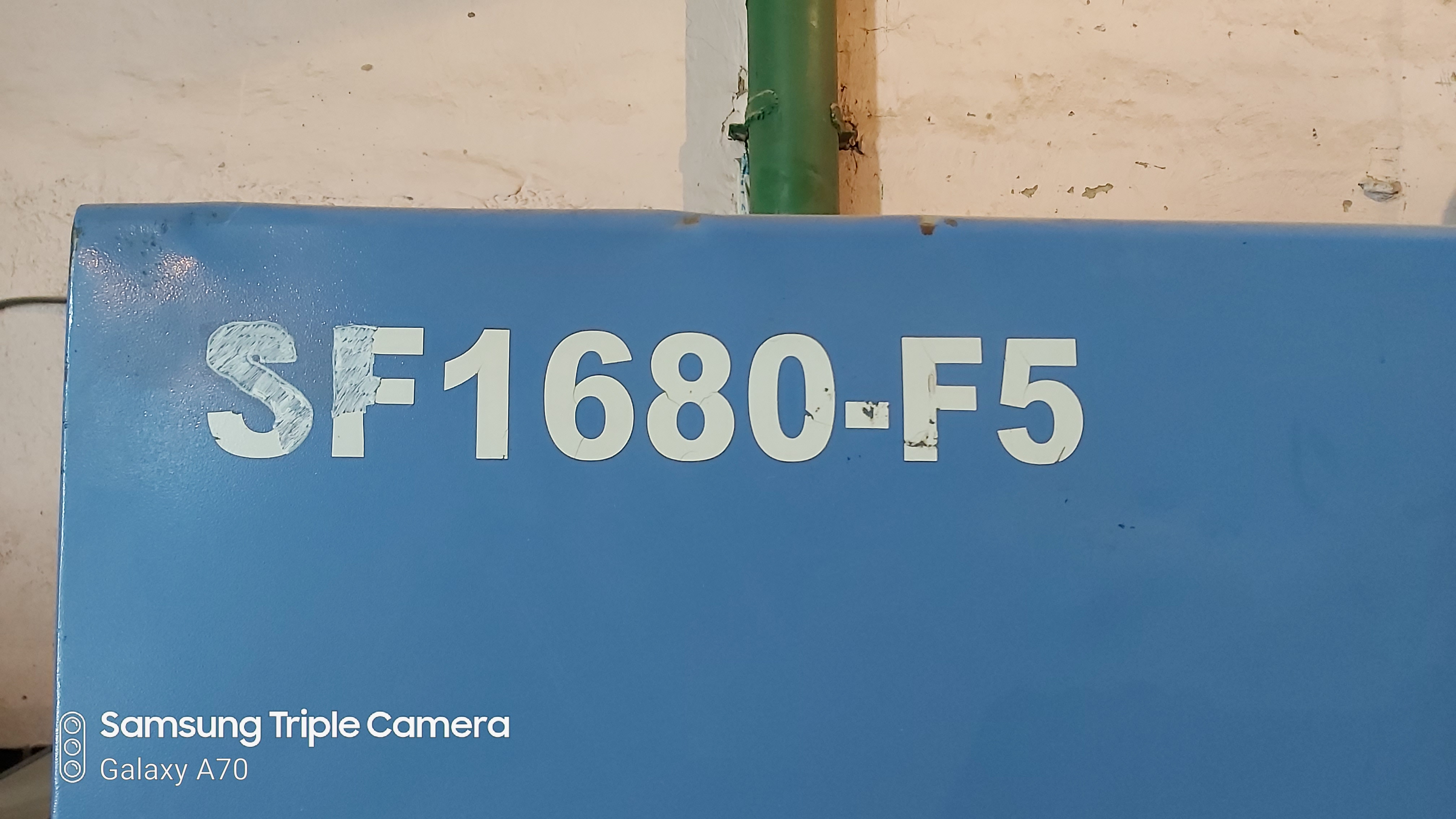

Добрый вечер уважаемые,может кто помочь с прошивкой для китайского тпа,у нашего умерла батарейка,после ремонта в китае,комп перестал видеть линейку выталкивателя продукции,пробывали ставить чтоб выталкивателя сробатывал по времяни,не помогает,в конце цикла стоит и гудит,пока не переведёшь в ручной режим,может кто помочь с прошивкой с рабочего станка,с уважением Мурад

Название никакого нету на нем,но нашли такой же в алиэкспрес

На нём нету названия,но мы такой же нашли в алиэкспрес

Панель управления М5С, а вот контроллер не пойму, это фото Вашего или с али? Сделайте фото своего контроллера. Саму крышку. Только если можно покрупнее, а то плохо читается.
У нас были подобные проблемы на А62, Техмейшене, лечили долго, вылечили заменой контроллера.

#48 Сообщение agent_serg » 06 янв 2020, 13:06
Мурик писал(а): 04 янв 2020, 15:30 Добрый вечер уважаемые,может кто помочь с прошивкой для китайского тпа,у нашего умерла батарейка,после ремонта в китае,комп перестал видеть линейку выталкивателя продукции,пробывали ставить чтоб выталкивателя сробатывал по времяни,не помогает,в конце цикла стоит и гудит,пока не переведёшь в ручной режим,может кто помочь с прошивкой с рабочего станка,с уважением Мурад
При чём тут прошивка?
Села батарейка - максимум, потеря параметров и нулевых точек узлов.
Судя по Вашему описанию, Вам надо восстановить нулевую точку толкателя.
Какие значения позиции толкателя, когда он в исходном и конечном положении?

Возможно, в контроллере сбилась конфигурация машины (например, при сбросе настроек к заводским). Выкладывайте фото всех вкладок, интересует что-то вроде "Config".

После ремонта этот параметр вообще перестал отображаться на экране монитор,сам толкатель в ручном режиме работает,а на экране вообще тишина,пробывали другую линейку подкидывать тот же результат

Мы его полностью в китай отправили,там заменили батарейку и какой-то процессор,на фото залит гелем,после ремонта перестал отображаться параметр ход линейки толкателя продукции

Я бы поискал в менюшках настроек тип датчиков контроля положения дискретный или аналоговый.
Возможно, такая настройка имеется?
