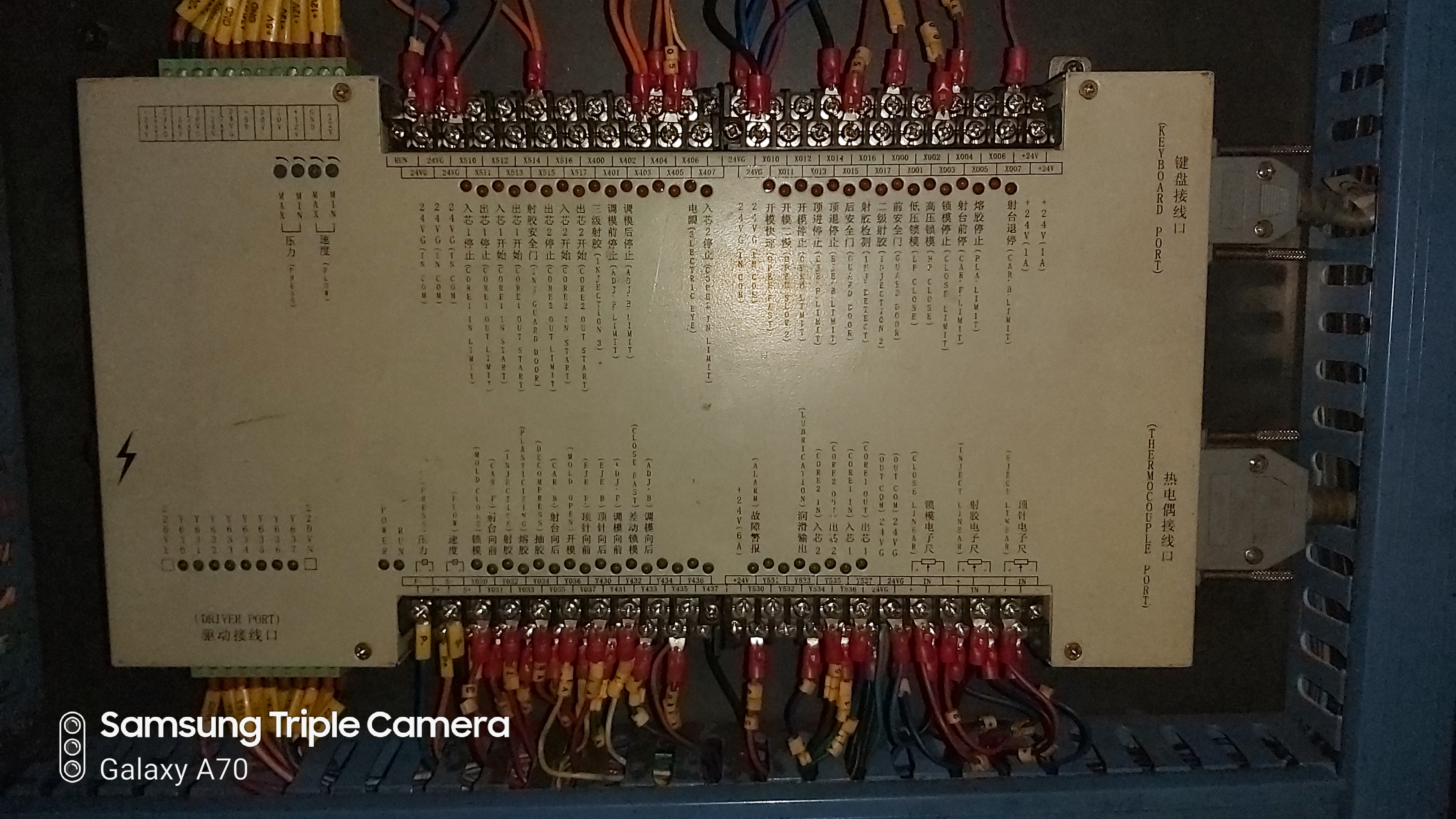

Панель управления М5С, а вот контроллер не пойму, это фото Вашего или с али? Сделайте фото своего контроллера. Саму крышку. Только если можно покрупнее, а то плохо читается.
У нас были подобные проблемы на А62, Техмейшене, лечили долго, вылечили заменой контроллера.

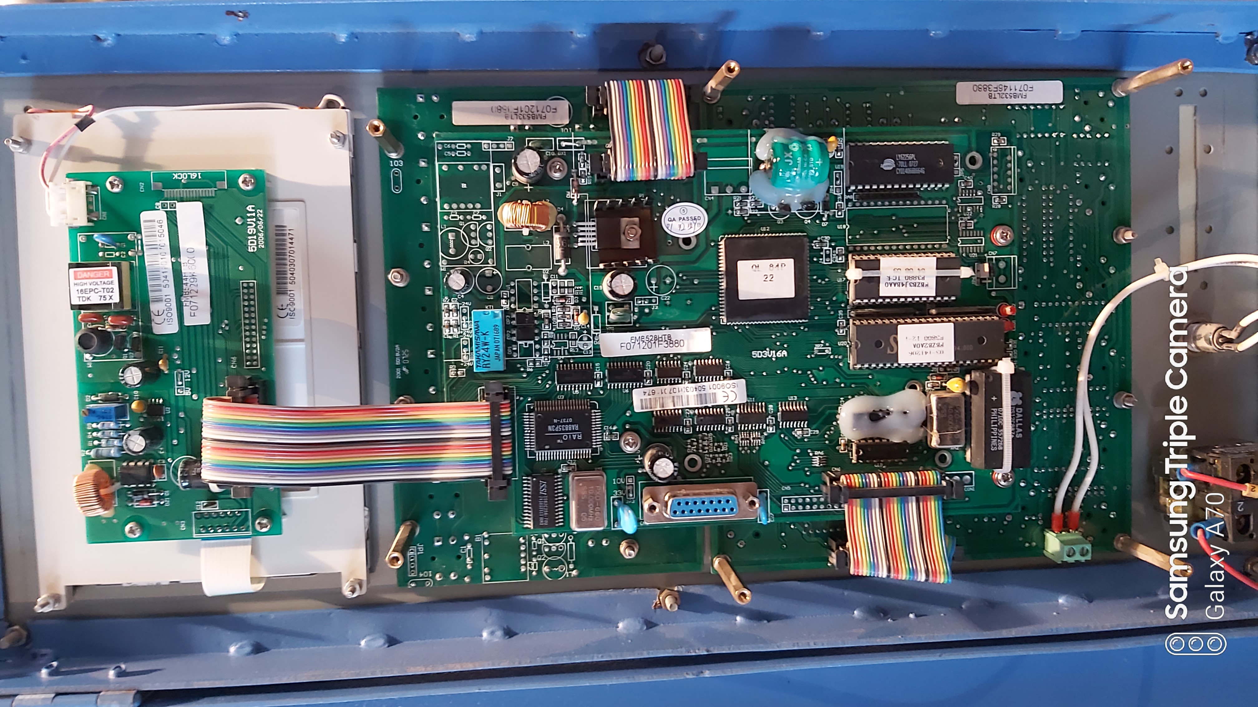

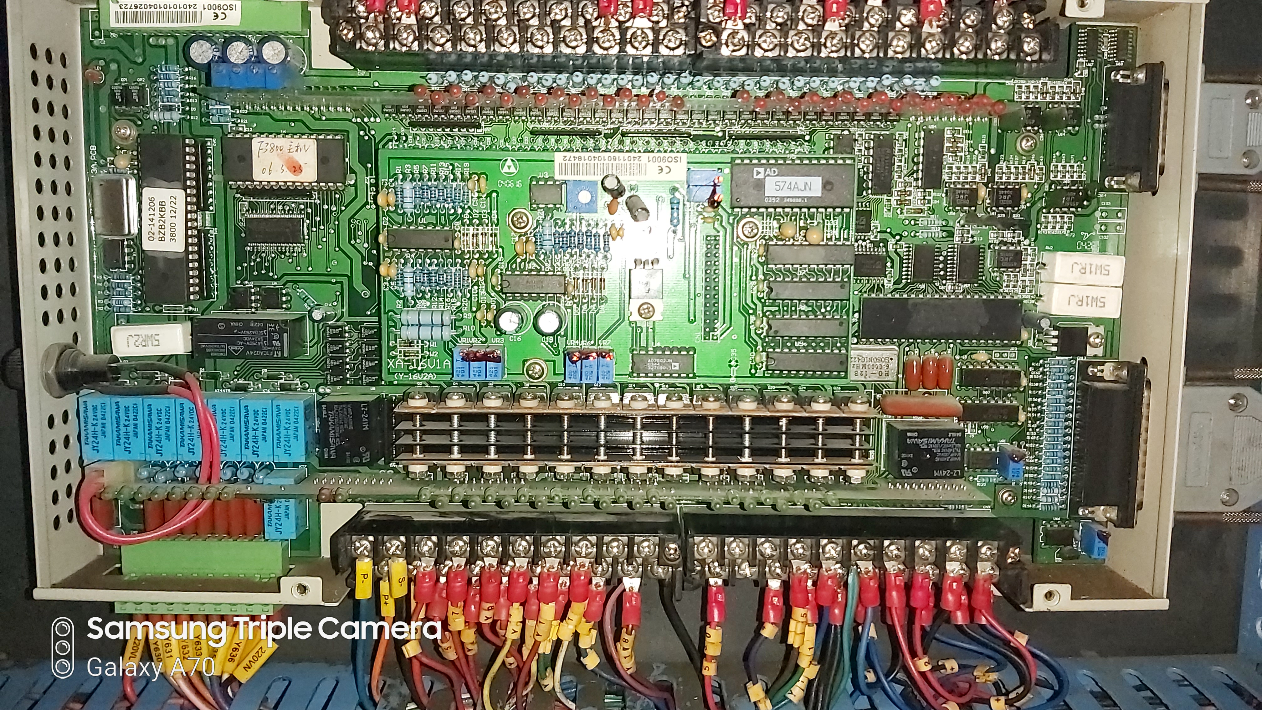

#44 Сообщение Мурик » 05 янв 2020, 09:26
Это процессор и его внутренности
Мурик
Сообщения: 21
Зарегистрирован: 03 апр 2017, 20:39
Страна, Регион, Область: Туркменистан
Город: Ашхабад
Re: Версии прошивок ТПА
#45 Сообщение Мурик » 05 янв 2020, 09:31
А это внутренности панели управления

Мы пробовали несколько раз, отдавали в ремонт контроллеры, но ни один нам не смогли отремонтировать. Заказывали отдельно платы - 50 на 50. Теперь, при глюке просто заказываем контроллер, и меняем.

Мы его полностью в китай отправили,там заменили батарейку и какой-то процессор,на фото залит гелем,после ремонта перестал отображаться параметр ход линейки толкателя продукции
Мурик
Сообщения: 21
Город: Ашхабад
#53 Сообщение Мурик » 07 янв 2020, 11:52
Обвёл на фото белой линией
