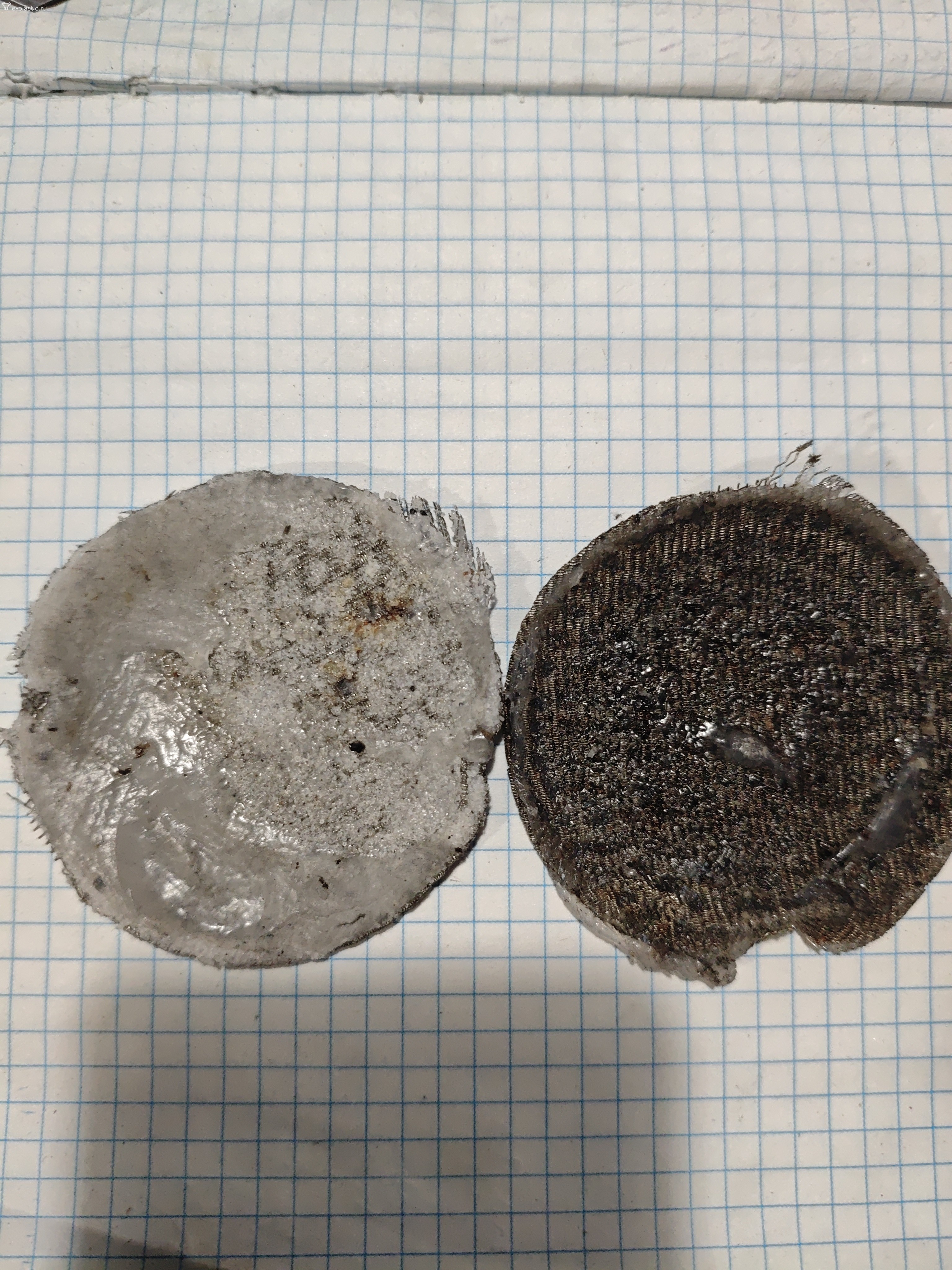

#4021 Сообщение Антон 57 » 23 янв 2026, 20:57
И сного Доброго Времени суток, 1 Экструдер работает ведь на таких же параметрах, а второй никак,но сейчас дело в другом, всё те же Гелики, только помогите найти истину в этом фото, справа фильтр нормальный, ну обычный, а слева какой-то непонятный, из-за чего это может быть, температуры маленькие?
Сообщения: 3799
Благодарил (а): 289 раз
Поблагодарили: 728 раз
#4022 Сообщение технолог54 » 23 янв 2026, 21:40
В принципе что сырье было на улице ничего страшного нет, если перед тем как его переработать завести его в теплое помещение и выдержать некоторое время.В вашем случае мне кажется дело в сырье вы смешали одно с другим а температуру нормально не подобрали надо было перед тем как пробовать один 09200 провести чистку головы и сейчас я вам рекомендую в любом случае прогнать чистящвю добавку, с потом можно будет судить дальше.

#4023 Сообщение леха » 24 янв 2026, 00:22
Прогнать химчисткой можно....во время прогона меняйте скорости шнека для большего эффекта, но лучше ,надёжнее и понятнее разобрать и почистить . Правая сетка возможно работала при большей температуре расплава, например износ шнека на этом экструдере выше...
Гелики начались после новогоднего простоя ? Если в правильности показаний температуры уверены...предлагаю поэтапно почистить ,сначала выдавить рассекатель потока и вычистить весь конус адаптера....и отверстия рассекатель потока ... сетки вырезать аккуратнее( страшные они на вид ,извините).
Затем голову почистить.
Далее если шнек с смесителем лероя то выдернуть и почистить его....Останется грешить только на узел вращения головы.
Два года это не зер гуд, как вариант верхние мешки не пихать в проблемный экструдер.

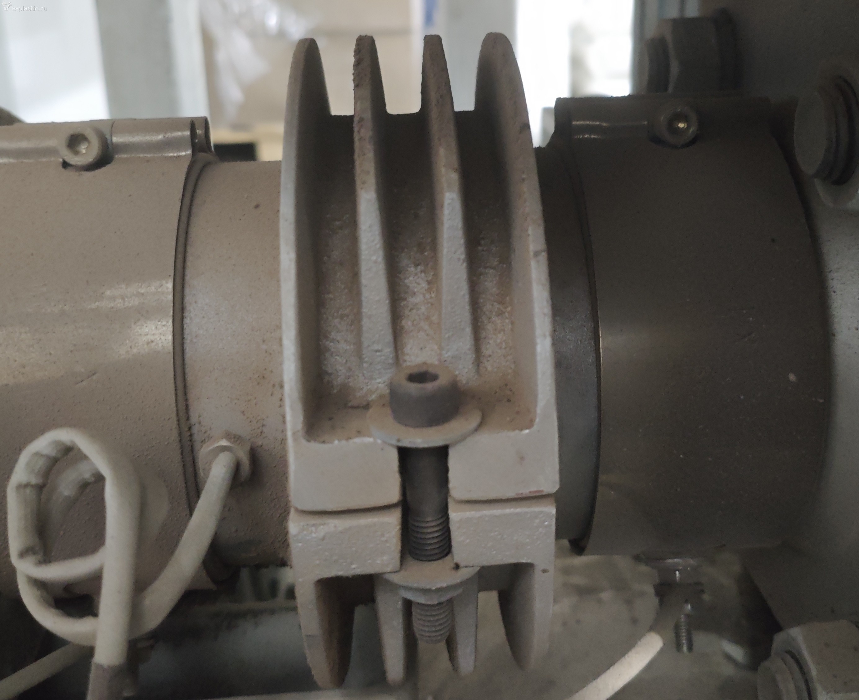

#4024 Сообщение Антон 57 » 24 янв 2026, 03:26
🙋 Подскажите, как приблизительно правильно называется деталь, Я так думаю что помогает рассеивать тепло по шнеку, стоит перед Фильтром
P.S история набирает новые обороты, дальше интереснее

#4025 Сообщение AlexsandrN » 24 янв 2026, 12:06
Антон 57 писал(а): 24 янв 2026, 03:26 🙋 Подскажите, как приблизительно правильно называется деталь, Я так думаю что помогает рассеивать тепло по шнеку, стоит перед Фильтром
Не разбирали? Это просто хомут на трубе? Или же типа соединительного хомута? По внешнему виду трубы справа и слева между хомутом вроде как разные. То есть можно предположить, что это и есть соединительный хомут. Вот только не понятно с уплотнением.
По поводу рассеивания тепла. Такая конструкция действительно будет больше рассеивать тепло. Но не по шнеку, а в окружающую среду. И ребра жесткости (а это скорее всего так и есть) будут выступать в роли радиаторов, улучшая такое рассевание. То есть получим местное понижение температуры трубы в этом месте.

#4026 Сообщение AlexsandrN » 24 янв 2026, 12:12
Антон 57 писал(а): 23 янв 2026, 20:57 И сного Доброго Времени суток, 1 Экструдер работает ведь на таких же параметрах, а второй никак,но сейчас дело в другом, всё те же Гелики, только помогите найти истину в этом фото, справа фильтр нормальный, ну обычный, а слева какой-то непонятный, из-за чего это может быть, температуры маленькие?
Какую сетку применяете? С поиском причин проблемы вопрос не связан - это технически - эксплуатационный интерес.

Не знаю, но допустим что называется рубашка воздушного охлаждения цилиндра ,работающая как и на цилиндре мопеда.
Как она связанна с появлением геликов? Её демонтировали и понеслось?

#4029 Сообщение Антон 57 » 28 янв 2026, 18:47
Разница в фильтрах, и вследствие Гелики, Непроплавы, был не рабочий ТЭН на фильтре, только это поняли спустя 5 дней е*ли :ne_ne_ne:

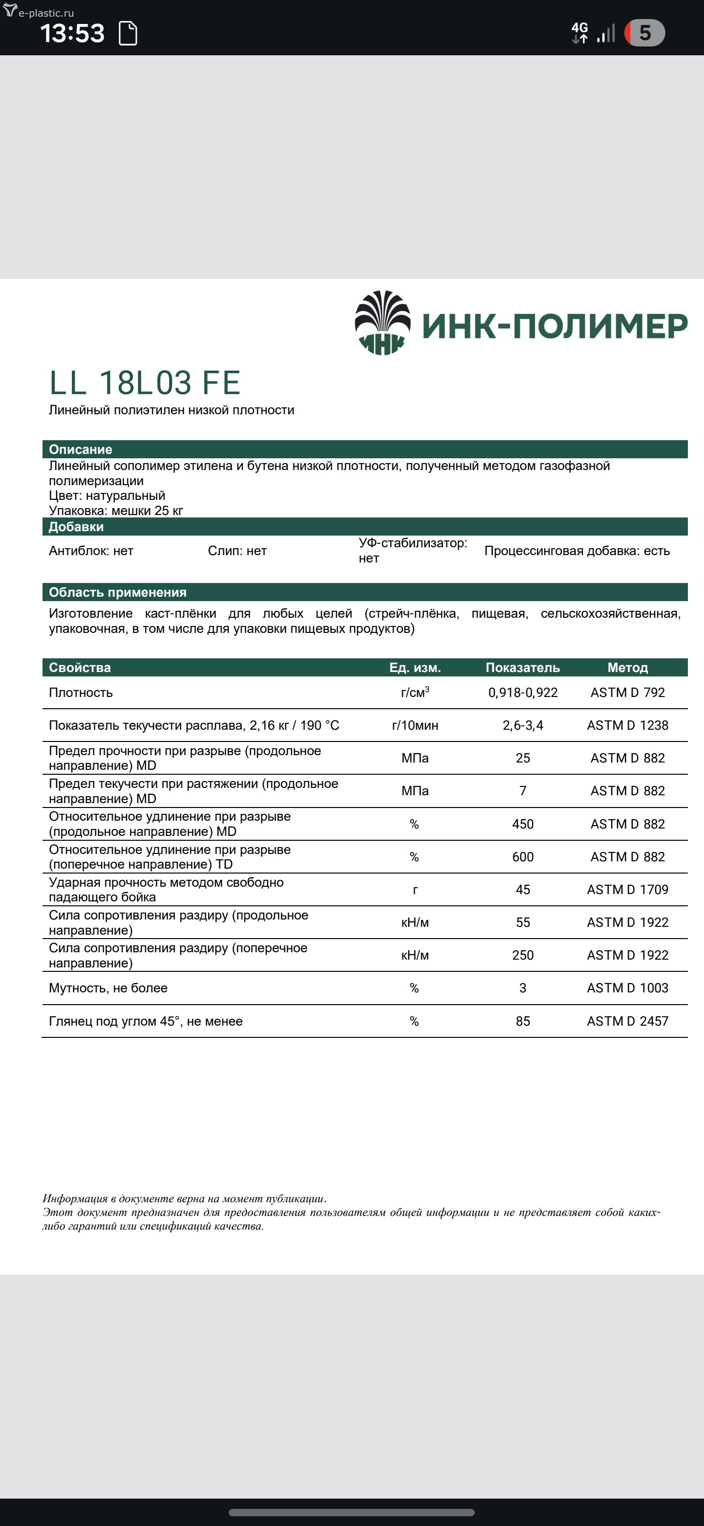

#4030 Сообщение BlinovSPB » 04 фев 2026, 13:54
Доброго дня, кто ни будь слышал о сырье Иркутском?
Сообщения: 3799
#4031 Сообщение технолог54 » 04 фев 2026, 14:49
Они его по моему только начали выпускать вряд ли пока можно иметь какое-то мнение.

#4032 Сообщение BlinovSPB » 04 фев 2026, 15:18
технолог54 писал(а): 04 фев 2026, 14:49 Они его по моему только начали выпускать вряд ли пока можно иметь какое-то мнение.
Ну тогда возьму на пробу.глянем что к чему.по цифрам и $ вроде ничего)

#4034 Сообщение Александр 69 » 11 фев 2026, 13:33
BlinovSPB писал(а): 04 фев 2026, 13:54 Доброго дня, кто ни будь слышал о сырье Иркутском?
4 фуры съели, проблем нет. Я бы сказал что лучше чем 30200.

#4035 Сообщение BlinovSPB » 13 фев 2026, 08:33
технолог54 писал(а): 04 фев 2026, 16:21 Напишите пожалуйста потом Ваше мнение об этом сырье.
Соглашусь с коллегой выше.спецификации соответствует и как то даже эластичнее и вообще тактильно приятнее чем у Сибура.
