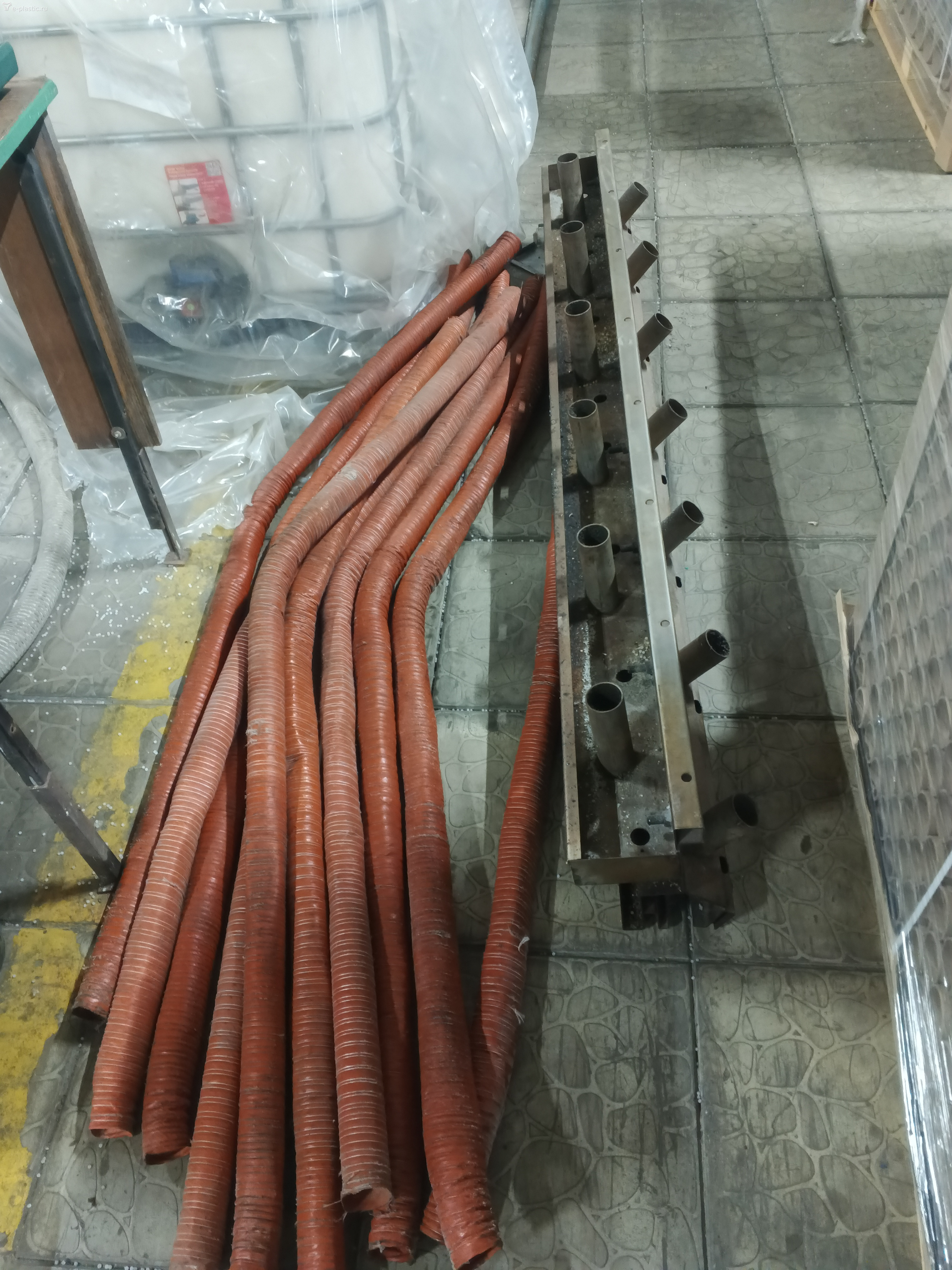

#4036 Сообщение PLUT73 » 25 фев 2026, 10:18
Всем привет, как правильно называются эти шланги и где их купить?
Ki_borg
Сообщения: 10
Зарегистрирован: 25 сен 2019, 16:06
Город: Над вольной Невой
#4037 Сообщение Ki_borg » 23 мар 2026, 16:46
Шланг силиконовый высокотемпературный (+300°C), RH-SIL 2, в Петербурге покупаем в ООО "Русские шланги"
