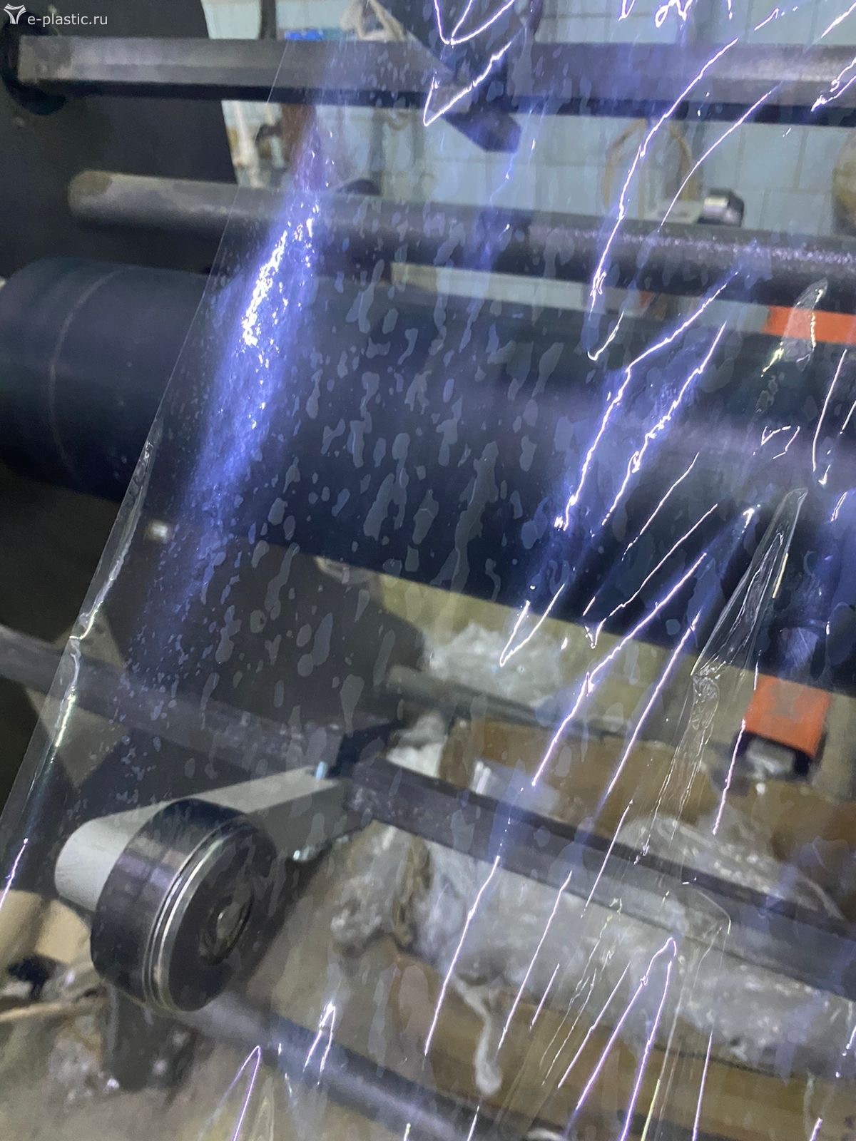

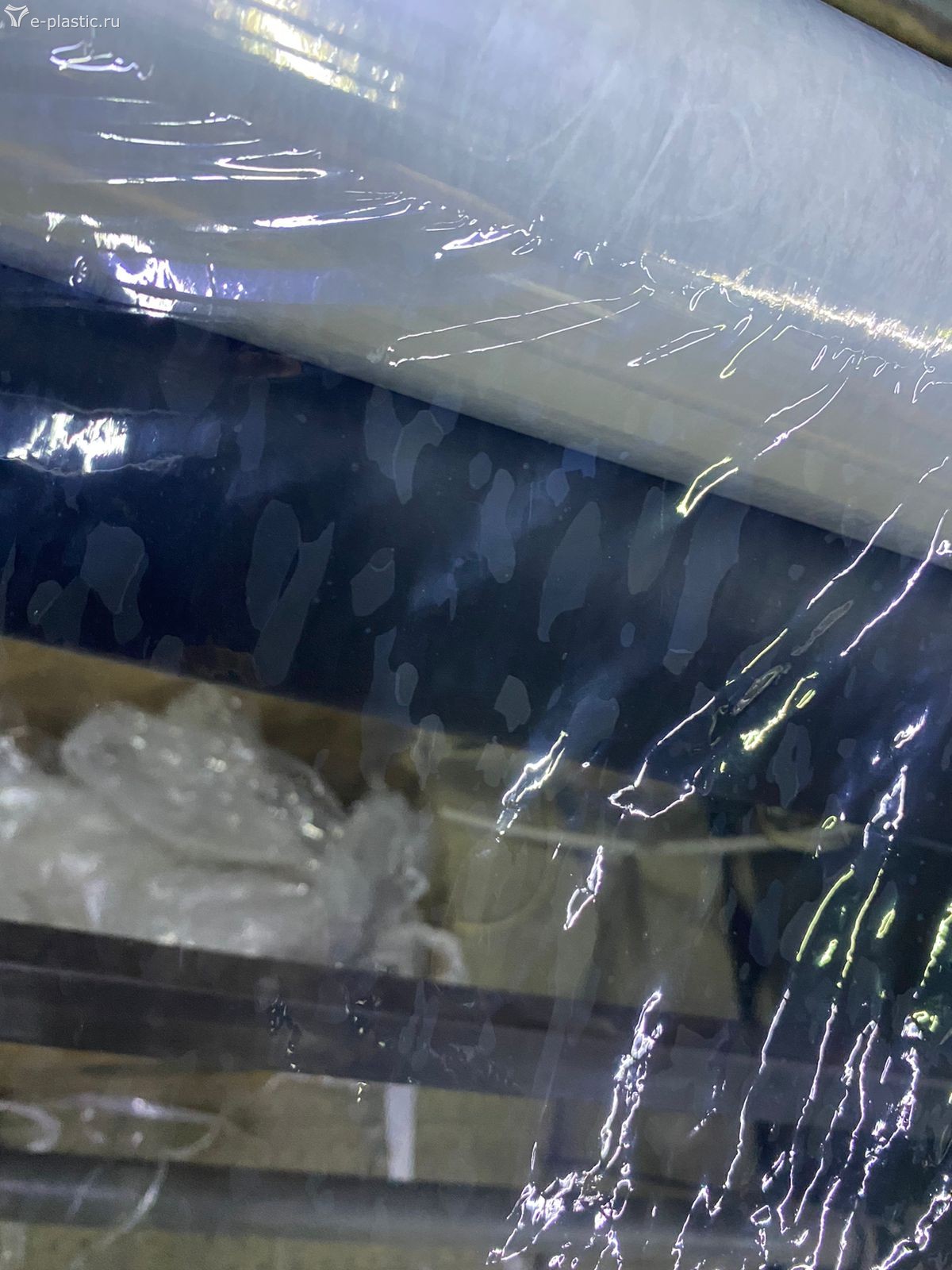

#4006 Сообщение Nik123 » 18 дек 2025, 13:35
Добрый день ! Подскажите у кого может была такая проблема , на пленке пятна , в чем может дать причина

#4007 Сообщение технолог54 » 18 дек 2025, 13:43
Валы охлаждения постоянно протирание растворителем? Какая температура чиллера хотя на запотевания не похоже. Какой клей используете пиб или вистомакс, какой марки?

#4008 Сообщение Nik123 » 18 дек 2025, 14:36
Вал охлаждения чистый , сырье 30193 , чиллер 18 , сам вал 22 , вистамакс 6202 дозировка 5% в клеевой слой

#4009 Сообщение технолог54 » 18 дек 2025, 15:00
Попробуйте опустить температуру на чилере градусов до 15. И вопрос давно это у вас это пошло?

#4010 Сообщение Nik123 » 18 дек 2025, 15:05
технолог54 писал(а): 18 дек 2025, 15:00 Попробуйте опустить температуру на чилере градусов до 15. И вопрос давно это у вас это пошло?
Последнее время бывает выскакивает

#4011 Сообщение AlexsandrN » 18 дек 2025, 15:24
Nik123 писал(а): 18 дек 2025, 15:05
Валы промывали?

#4012 Сообщение Nik123 » 18 дек 2025, 15:27
AlexsandrN писал(а): 18 дек 2025, 15:24
Валы промывали?
Промывали , без результатного , ждем новые

#4013 Сообщение технолог54 » 18 дек 2025, 18:02
Вы попробуйте на чилере температуру опустить до 15, если не даст 12 посмотрите может будет эффект, только при 12 чтобы не было запотевания пленки, с другой стороны если проскакивает периодически может дело в сырье.
