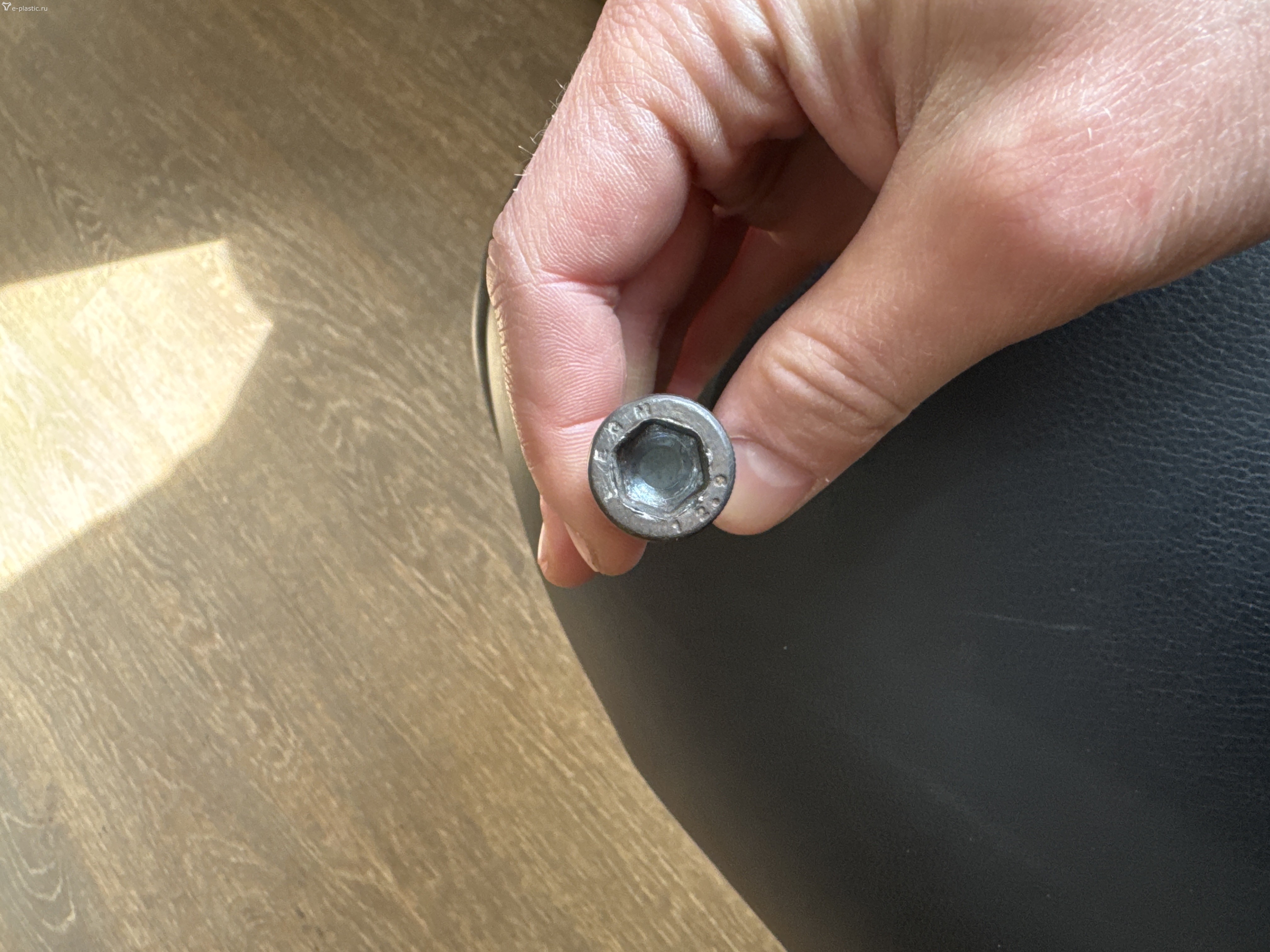

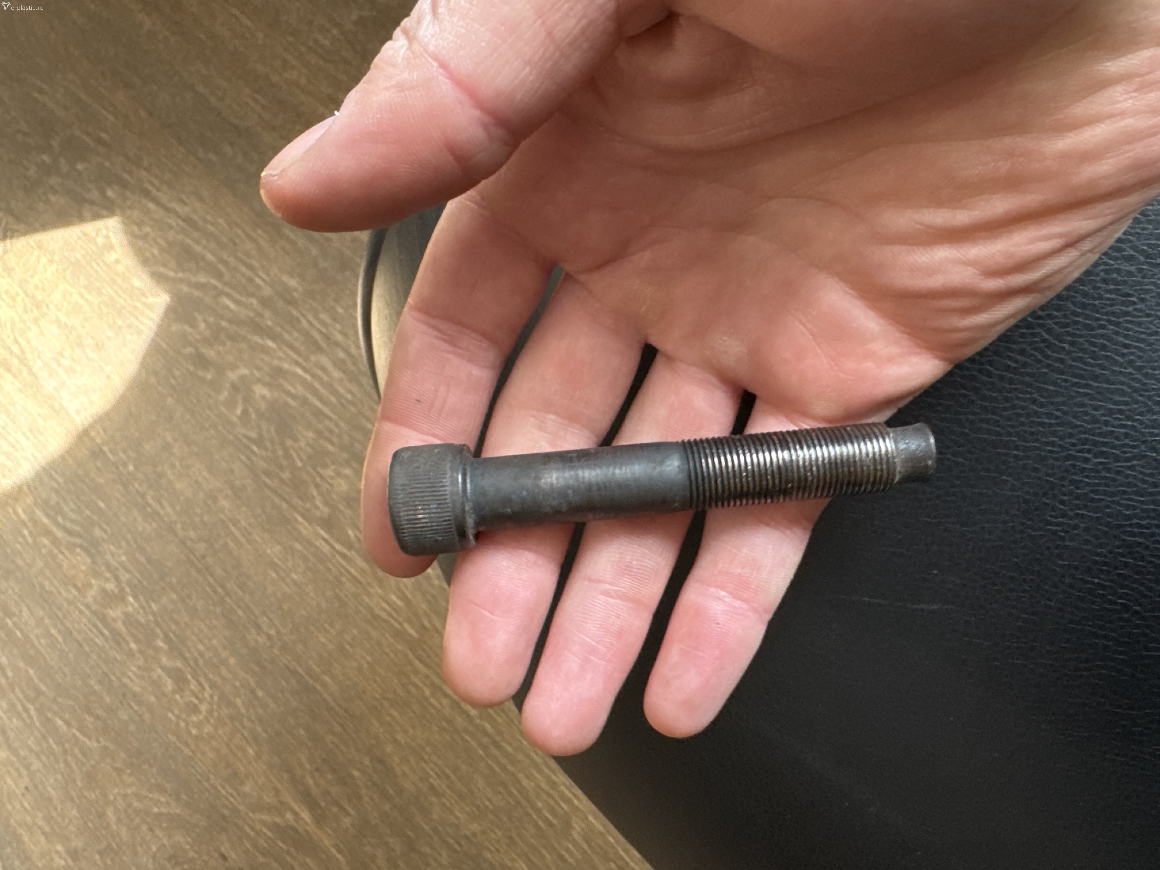

#3889 Сообщение boxing4328 » 17 апр 2025, 10:03
Здравствуйте, примерный эскиз начертил с замерами
С верху на фото эскиз болта , а снизу эскиз плашки куда они вкручиваются , если есть у вас информация буду очень благодарен 🤝🏻

#3891 Сообщение Александр 69 » 17 апр 2025, 11:58
boxing4328 писал(а): 17 апр 2025, 10:03 Здравствуйте, примерный эскиз начертил с замерами
У меня длина 110мм, диаметр резьбы 10мм. Так что не такие.
Покупал я их у небезызвестной "Класс Инжиниринг", в Питере.

#3892 Сообщение AlexsandrN » 17 апр 2025, 13:34
https://www.ozon.ru/category/vinty-i-bo ... tch=274579
Только надо будет кончик болта дорабатывать.

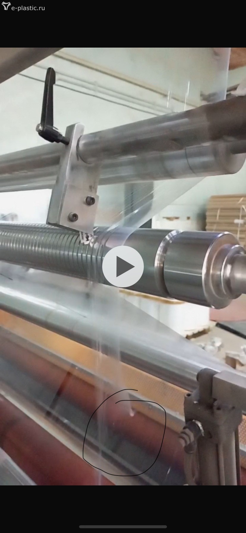

#3898 Сообщение Nik123 » 01 май 2025, 14:03
Добрый день коллеги по несчастьям ! Возникла проблема с кромкой , и постоянно с одной стороны , сам электрод кромку держит но по какой то причини переодически наматывается на вал где стоит лезвие , уже замучились , на медленной скорости (30Hz) не наматывает , начинаешь разгоняться до (40Hz) и сразу наматывает на вал

#3899 Сообщение Александр 69 » 05 май 2025, 10:22
Nik123 писал(а): 01 май 2025, 14:03 Добрый день коллеги по несчастьям ! Возникла проблема с кромкой , и постоянно с одной стороны , сам электрод кромку держит но по какой то причини переодически наматывается на вал где стоит лезвие , уже замучились , на медленной скорости (30Hz) не наматывает , начинаешь разгоняться до (40Hz) и сразу наматывает на вал
Тут смотреть надо, как это происходит, из за чего. Где-то же обрыв кромки происходит, как ни крути.
Вал на котором идёт разрез я стараюсь шкуркой периодически шлифовать. Там когда срезают лезвиями - много заусенцев остается, колючек, которые цепляются за кромку и начинают мотать ее на себя. Посмотрите.
И скорость с которой тянет кромку дробилка посмотрите. Возможно тянет слишком сильно и поэтому обрывает их, после чего начинает мотать на вал.
Но думаю что проблема в другом. И думаю что ее видно, надо просто момент этот поймать, увидеть.
Ну и кромка может уходить из под лезвия, стягиваясь к центру, если есть лишний натяг. Но это сразу видно, и тут кромка просто исчезает, а не мотается на вал. Такое именно при разгоне может быть. Есть вариант, что она сначала исчезает, уходит из под ножа, потом возвращается, обрезается, но уже мотаясь на вал.

Мы этот момент поймали , снимали замедленное видео , обрыв идет в промежутке от лезвия до ролика , такое ощущение что пленка перегрета в какой то момент
