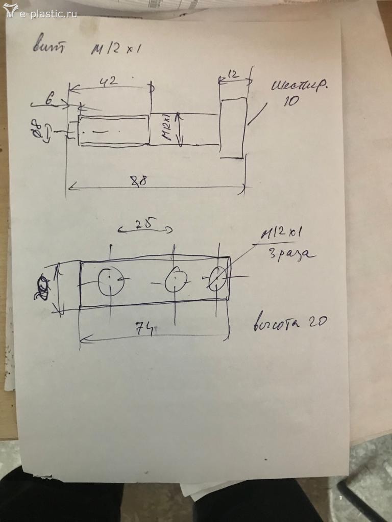

Всем добрый день! Хотел бы узнать на счет болтов , где можно заказать такие каленые болты ? И как часто их нужно менять?
Сообщения: 3694
Благодарил (а): 280 раз
Поблагодарили: 714 раз
#3881 Сообщение технолог54 » 15 апр 2025, 10:41
Или в Китае или на заводе лучше на военном, вся прелесть в том, что шаг резьбы у них отличается от нашего и поэтому найдти их в магазинах которые торгуют данной прдукцией не реально. Если их не перетягивать и иногда смазывать высокотемпературной cмазкой, то их хватает надолго.

boxing4328 писал(а): 15 апр 2025, 10:28 Всем добрый день! Хотел бы узнать на счет болтов , где можно заказать такие каленые болты ? И как часто их нужно менять?
И что же в них особенного кроме класса прочности? Длина винта, размерность резьбы?

Если рассуждать с точки зрения человека у которого есть своя токарка и термтчеа, то наверное ничего сложного нет, но у большинства этого нет, а в магазине крепежа их нет, а изготовят если заказ будет от 100кг извините, но это много.

технолог54 писал(а): 15 апр 2025, 11:15 Шаг резьбы у них отличается от Российского..
не ведом такой шаг резьбы, как российский. В основном применяется две резьбы - метрическая и дюймовая.
О доступности или недоступности для приобретения через уже озвученный интеренет - магазин Всеинструменты (или иные) нужна конкретика - длина винта, длина резьбовой части, информация о резьбе (диаметр, шаг). По фото эти параметры не определить. Это всего лишь винт с классном прочности 12,9 (вроде как такое значение определяется визуально).

#3889 Сообщение boxing4328 » 17 апр 2025, 10:03
Здравствуйте, примерный эскиз начертил с замерами
С верху на фото эскиз болта , а снизу эскиз плашки куда они вкручиваются , если есть у вас информация буду очень благодарен 🤝🏻

boxing4328 писал(а): 17 апр 2025, 10:03 Здравствуйте, примерный эскиз начертил с замерами
У меня длина 110мм, диаметр резьбы 10мм. Так что не такие.
Покупал я их у небезызвестной "Класс Инжиниринг", в Питере.

#3892 Сообщение AlexsandrN » 17 апр 2025, 13:34
https://www.ozon.ru/category/vinty-i-bo ... tch=274579
Только надо будет кончик болта дорабатывать.

boxing4328 писал(а): 18 апр 2025, 15:42 Здравствуйте не находит товар по ссылке которую вы отправили может есть еще варианты?
Вы про эту ссылку: https://www.ozon.ru/category/vinty-i-bo ... tch=274579
Открываете ОЗОН. Находите категорию "Крепежные изделия и метизы", в ней подкатегорию "Винты и болты". Для сужения поля поиска устанавливаете фильтры:
- резьба М12
- длину (например от 84 до 92 мм)
- тип головки цилиндрическая;
- шлиц - внутренний шестигранник;
- шаг резьбы 1 мм;
По итогу выйдет несколько вариантов. К сожалению, фильтра по прочности нет в ОЗОН. Поэтому надо смотреть описание.
Вот, к примеру, один из полученных вариантов.
https://www.ozon.ru/product/vint-din-91 ... B57cQ7rWkD
ОЗОН - это не аксиома, это только как пример.
