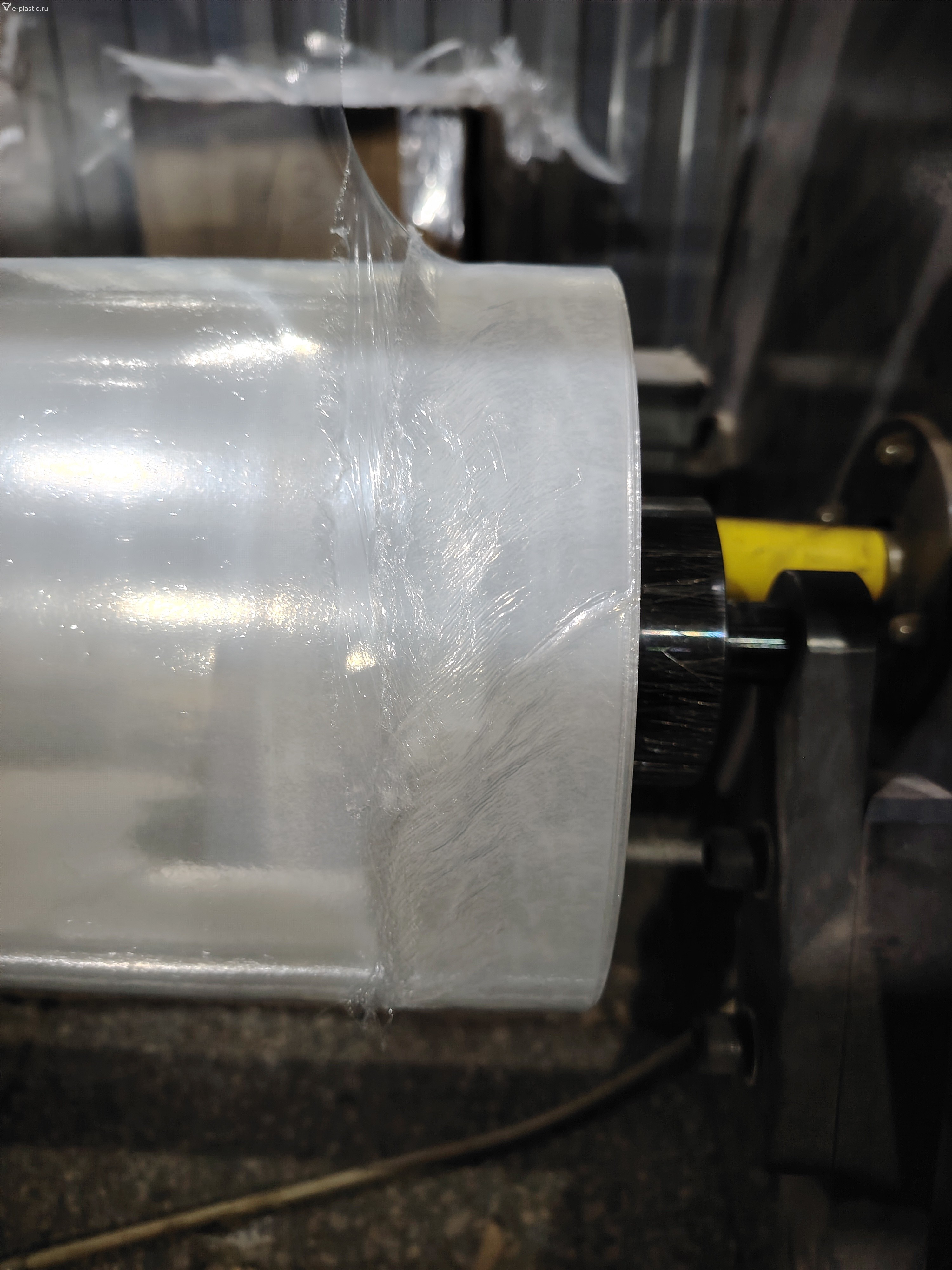

Здравствуйте. Такая проблема-на джамбо роле образовывается склада в одном месте, справа. При перемоьютке рвётся. Внешне нет никаких признаков утолщения или утоньшения. Появляется внезапно.

Между первым и вторым снимком буквально пять метров. Сырьё Сибур 30203 FH. На прошлой неделе работали без проблем, партия одна и та же. Параметры не меняли. Обычно склада либо есть, либо её нет. А сейчас она то появляется, то исчезает. Примерно через 20-30 метров.

#3847 Сообщение технолог54 » 11 фев 2025, 08:47
Мне кажется, что дело в сырье просто в той ситуации, которую Вы описали другое в голову не приходит.

#3848 Сообщение Александр Алекс » 12 фев 2025, 08:12
Здравствуйте, уважаемые форумчане. Разобрались в причине проблемы. Как говориться: "Дело было не в бобине...". Произошёл перекос держателей джамбо-роля на перемотчике, поэтому он прижимал правую сторону сильней, спресовывал и рвал.

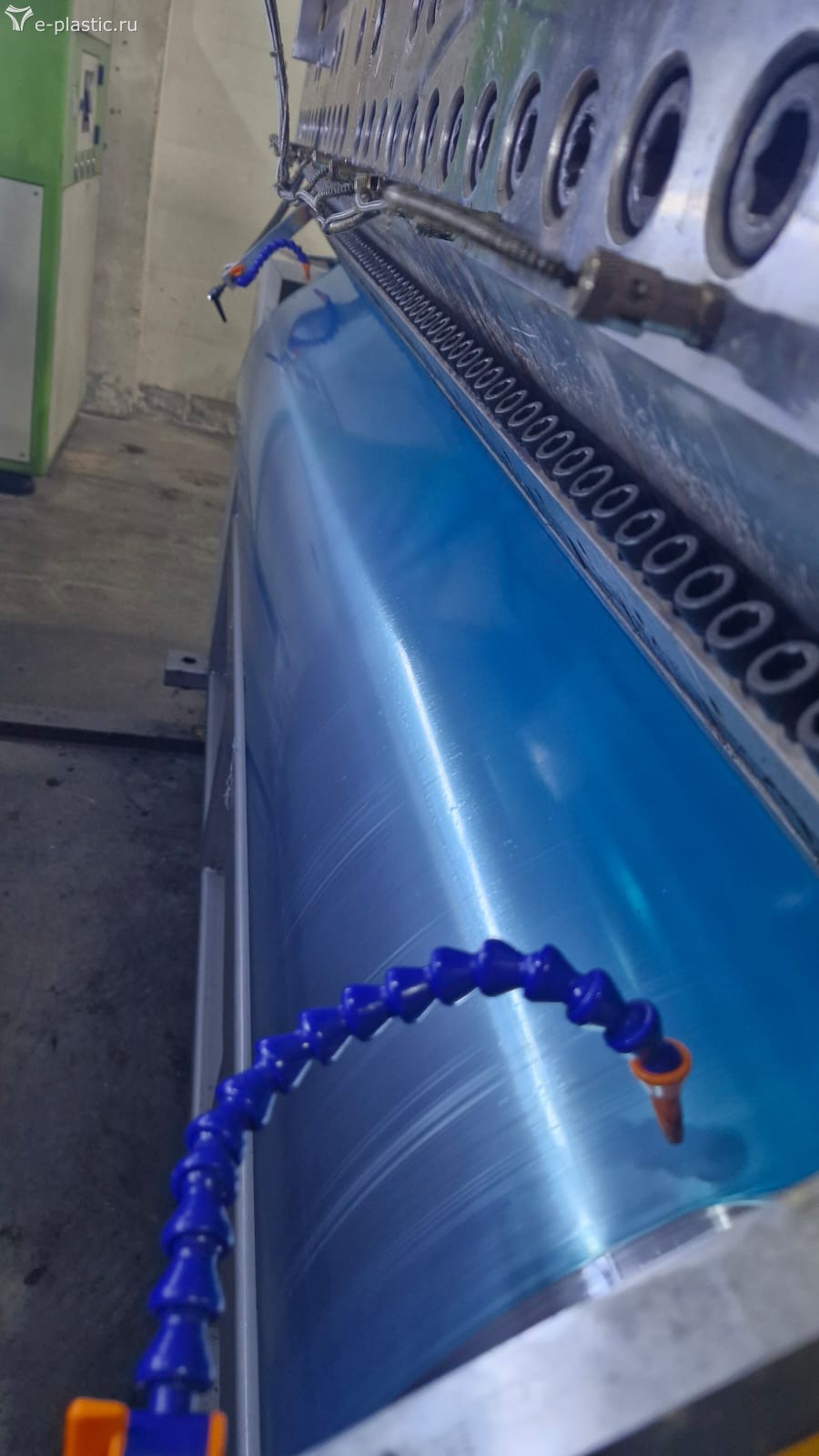

Здравствуйте. Уважаемые форумчане. Есть такая проблема. С одной стороны, справа, толщина не стабильна. То есть может пойти утолщения, потом через 30 минут становиться тонко. В чем может быть причина? Температура головы, электррды(держатель кромки)? Температура охлаждения не влияет. Может пол часа идти идеально, при следующей смене вала, провалиться (то есть стать тоньше), при следующей смене опять нормально, а может пролезть шишка(то есть утолщения). Повышение температуры в крайней зоне, ухудшается ситуацию, линия кристаллизации начинает плавать, то есть как будто пульсирует. Сейчас понизили температуру на 8 градусов. Во всей голове темпера 220С с краю 212С. Можно сделать вывод, что снижение температуры помогает, но на сколько можно понижать? Сырьё Сибур Нижнекамск 30203FH. К слову сказать от партии к партии ситуация меняется, может идти стабильно. Но все же хочется понять что с этим делать?

Ещё вопрос. Как влияет температура охлаждения? Допустим когда делаешь машинный Стрейч, он толще, он должен быть жёстким и не рваться, ручник 17 мкм должен быть мягче. Если температура выше легче сделать 17 мкм или без разницы? Логика такова-если температура выше, кристализация наступает позже, растягивается лучше, становиться тоньше, меньше остаточный напряжение, Стрейч мягче. Верно или нет?

#3861 Сообщение технолог54 » 24 мар 2025, 08:50
Вы правильно понимаете что скорей всего дело в сырье, попадаются партии разные температуру снижать но где то на 10 можно больше не рекомендую. По температуре чилера надо смотреть по пленке, то есть насколько устойчива физико механика, в принципе до 25-27 работают люди чилер у них не тянул, пленка получалась но не такая крепкая как нужно
По машинной пленки там толщины разные сейчас делают и 12микрон.

#3862 Сообщение Александр 69 » 24 мар 2025, 12:11
Александр Алекс писал(а): 23 мар 2025, 05:46 Здравствуйте. Уважаемые форумчане. Есть такая проблема. С одной стороны, справа, толщина не стабильна. То есть может пойти утолщения, потом через 30 минут становиться тонко. В чем может быть причина? Температура головы, электррды(держатель кромки)? Температура охлаждения не влияет. Может пол часа идти идеально, при следующей смене вала, провалиться (то есть стать тоньше), при следующей смене опять нормально, а может пролезть шишка(то есть утолщения). Повышение температуры в крайней зоне, ухудшается ситуацию, линия кристаллизации начинает плавать, то есть как будто пульсирует. Сейчас понизили температуру на 8 градусов. Во всей голове темпера 220С с краю 212С. Можно сделать вывод, что снижение температуры помогает, но на сколько можно понижать? Сырьё Сибур Нижнекамск 30203FH. К слову сказать от партии к партии ситуация меняется, может идти стабильно. Но все же хочется понять что с этим делать?
как один из вариантов (не утверждаю что дело именно в этом).
Всякие чудачества вот такого рода, с прыгающей и ненастраиваемой толщиной, когда вроде всё делаешь как обычно и правильно, а результат непредсказуем - часто связаны с давлением в голове. Она либо чрезмерно ужата, либо расслаблена.
Чтобы много не крутить голову - попробуйте ее не трогать, а играть скоростью. Сначала поэтапно снижайте скорость (заметными шагами) и смотрите на результат. Потом повышайте.
Ну и по тугости затяжке болтов на голове часто становится ясно, если есть опыт.

Здравствуйте. Голову чистим пластиной 0,5 мм. В проблемной зоне пластина проходит свободно.

#3864 Сообщение Александр 69 » 25 мар 2025, 13:23
Александр Алекс писал(а): 24 мар 2025, 16:03 Здравствуйте. Голову чистим пластиной 0,5 мм. В проблемной зоне пластина проходит свободно.
А у меня допустим зазор миллиметр, в два раза больше. Но само по себе это ни о чём не говорит. Нормальное (необходимое) раскрытие фильеры можно обсуждать только в увязке с производительностью шнеков, но и это обсуждать бессмысленно, потому что еще 33 вопроса появится )). Короче для каждой линии индивидуально, сами по себе миллиметры ни о чём не говорят, как и всё остальное в нашем деле.
Как проверить - написал. Снижаете скорость линии процентов на 20 и работаете 1-2 часа (несколько съёмов). Давление в голове снижается, смотрите на результат. Если результат положительный - у вас пережата голова, надо тотально всю открывать (на пол-оборота ключа), потом ставить нормальную крейсерскую скорость, ну и настраивать.
Снова скажу, чудеса с непредсказуемой и ненастраиваемой головой - это часто он пережатой головы, вот чётко - видишь какие-то фокусы и непонятки - значит перетянута (точнее это лишнее давление в голове, которое сифонит во все щели, непредсказуемо).
Реже - от чрезмерно открытой (провалы толщины по краям головы, а все болты выкручены). Реже просто потому, что мастера ее обычно любят затягивать и редко умеют открывать (путь в один конец, видишь полоску - тяни болт, рефлекс), но тут уже надо на опытность вашего персонала смотреть, возможно это очевидная и известная для них вещь, тогда весь мой спич не по делу.
