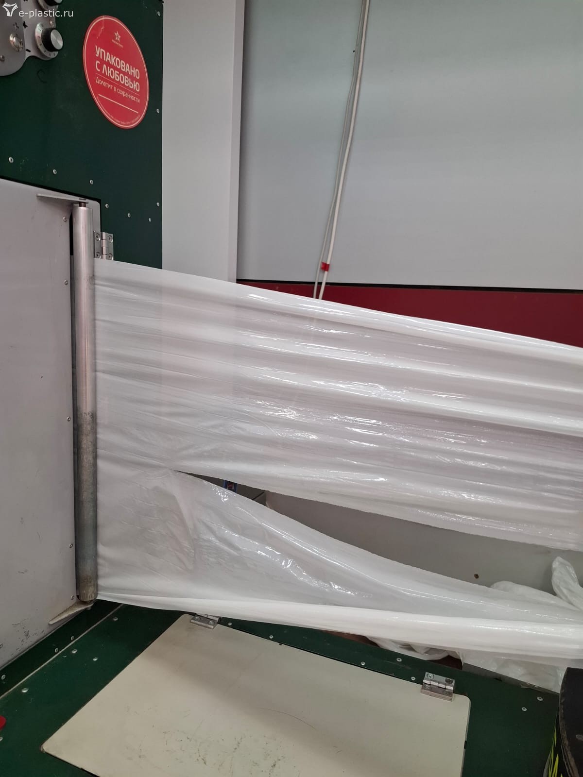

#3830 Сообщение boxing4328 » 07 фев 2025, 15:00
Здравствуйте не можем понять , почему рвется по полосе
Не можем понять откуда она берется ? Подскажите пожалуйста в чем может быть дело?

#3831 Сообщение технолог54 » 07 фев 2025, 17:37
У вас толщина в этом месте какая?
Сообщения: 6321
Благодарил (а): 2062 раза
Поблагодарили: 1244 раза
#3832 Сообщение леха » 07 фев 2025, 17:38
Может голову почистить ,а не толщину менять?

Вот кстати ...пленка на преграде течения становится тоньше и рвется из за уточнения ,или. преграда изменяет ориентацию ? Я чёт думаю что второе ....поэтому толщина вторична ...может и не прав.
Сообщения: 3809
Благодарил (а): 290 раз
Поблагодарили: 731 раз
#3837 Сообщение технолог54 » 07 фев 2025, 18:11
Вообще-то уважаемый Леха Мерет микрометром пленка нормально, а проверить я написал потому что у меня подозрение, что может быть дело в голове и дай бог чтобы ты оказался прав и дело в том, что попала грязь.

#3839 Сообщение технолог54 » 07 фев 2025, 18:48
Я думаю замереть можно, но регулировать не надо так как мое мнение что там хром стёрся.
