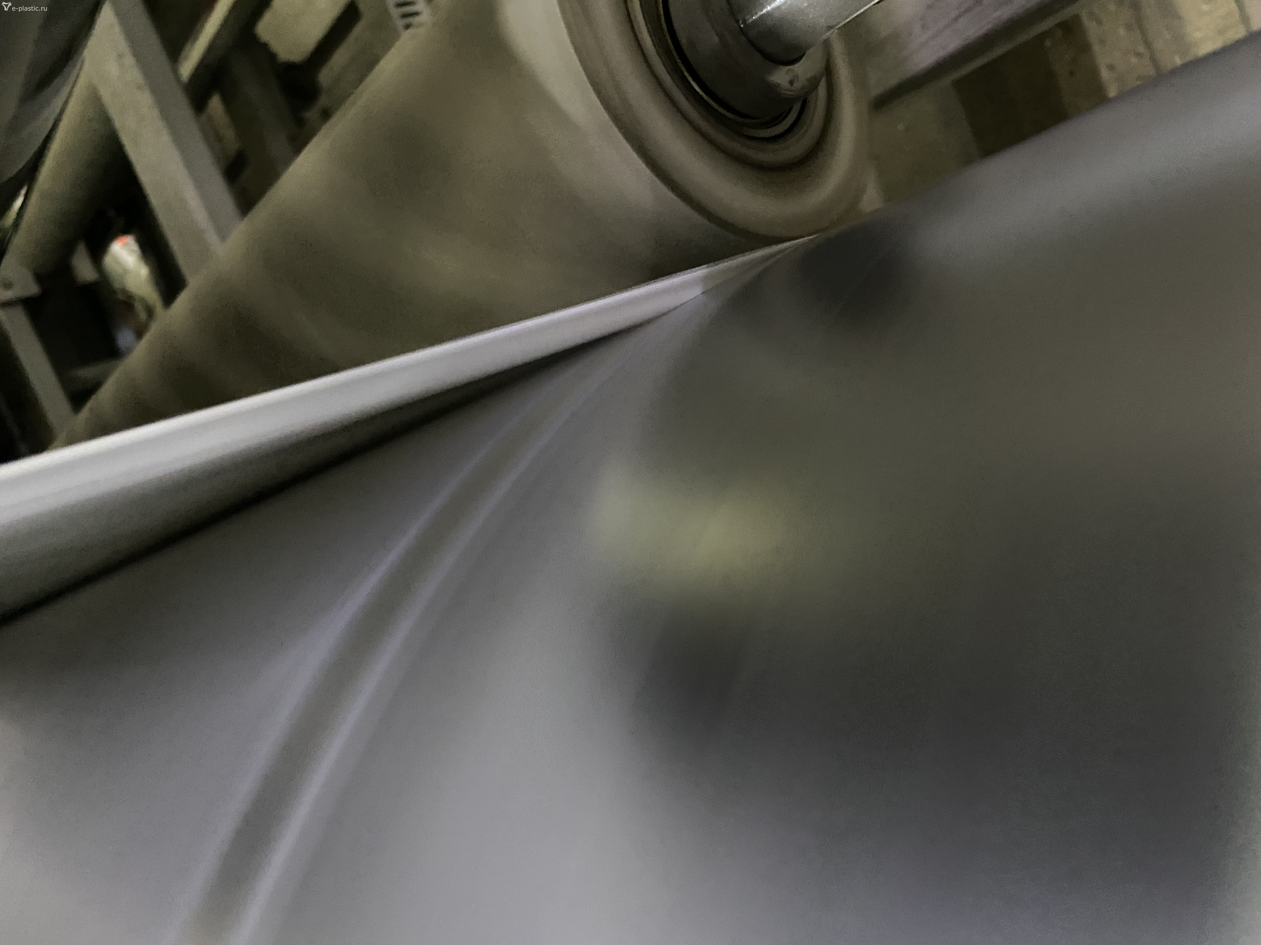

#3696 Сообщение Nik123 » 03 дек 2024, 12:10
Добрый день коллеги! Подскажите пожалуйста по какой причине край пленки на главном валу охлаждение прилипает к валу и только с одной стороны , параметры температуры стоят одинаковые на краях головы , частотники тоже работают на одних параметрах , температура чилера установлена на 19 градусов
AlexsandrN
Сообщения: 640
Город: К
Благодарил (а): 42 раза
Поблагодарили: 146 раз
#3697 Сообщение AlexsandrN » 03 дек 2024, 12:31
Nik123 писал(а): 03 дек 2024, 12:10 ... температура чилера установлена на 19 градусов
Температура чиллера не есть температура охлаждающей жидкости на входе и выходе валов.

#3698 Сообщение технолог54 » 03 дек 2024, 12:54
Обычно разницу по температуре на краю головы между правой и левой стороной держали в пределах 2-3градуслв.
Nik123
Сообщения: 187
Город: Ростов на Дону
Поблагодарили: 4 раза
#3699 Сообщение Nik123 » 03 дек 2024, 12:56
технолог54 писал(а): 03 дек 2024, 12:54 Обычно разницу по температуре на краю головы между правой и левой стороной держали в пределах 2-3градуслв.
У нас так и установлено разница в 3 градуса
Сообщения: 3839
Благодарил (а): 295 раз
Поблагодарили: 740 раз
#3700 Сообщение технолог54 » 03 дек 2024, 13:14
Рискну предположить может у вас забит, попробуйте померить инфракрасным температуру в разных точках вала

#3702 Сообщение Nik123 » 03 дек 2024, 18:13
Ну вроде разобрались , частотник слишком близко стоял к пленке и плавил ее немного , чуть отвели назад и все стало нормально

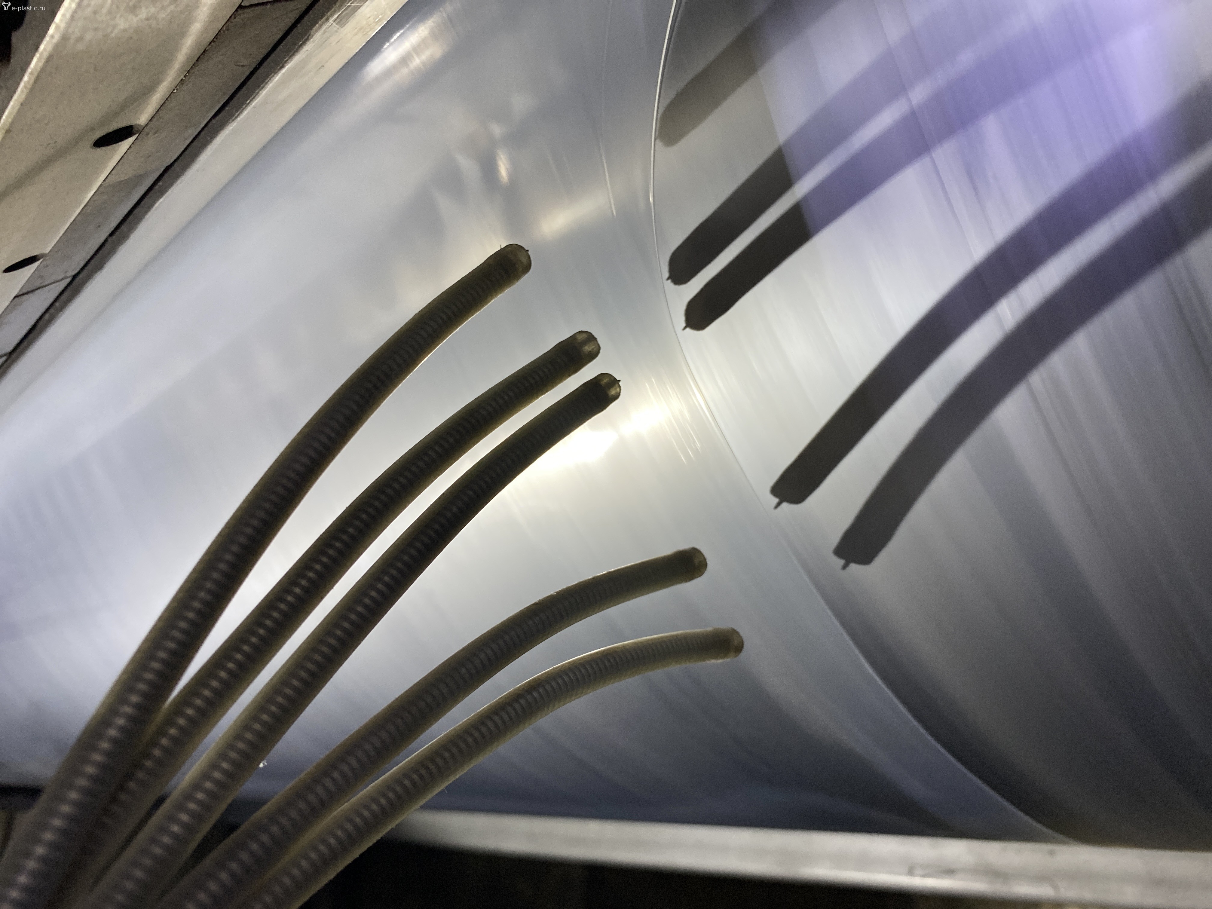

Доброго всем дня! Возникла проблема с сырьем компаунд 5% , приобрели новую партию запустили и началась сильная пульсация с краев головы ( вытекает волнами ) и из за этого начал постоянно слетать край то с одной то с другой стороны , до этого работали 30203 было все нормально . Болты регулировали на крайних зонах температурой игрались но безрезультатно.

А разрядники на кромке как расположены давят на край кромки?

#3719 Сообщение Nik123 » 14 дек 2024, 12:24
технолог54 писал(а): 14 дек 2024, 12:06 А разрядники на кромке как расположены давят на край кромки?
Как то так и чаще всего с правой стороны слетает , хотя и выставлены одинаково , температуры в крайних зонах 240 вся остальная середина 237

#3720 Сообщение технолог54 » 14 дек 2024, 13:41
А вы не пробовали ее от края сдвинуть немного, правда кромка будет шире, но может быть даст эффект.
