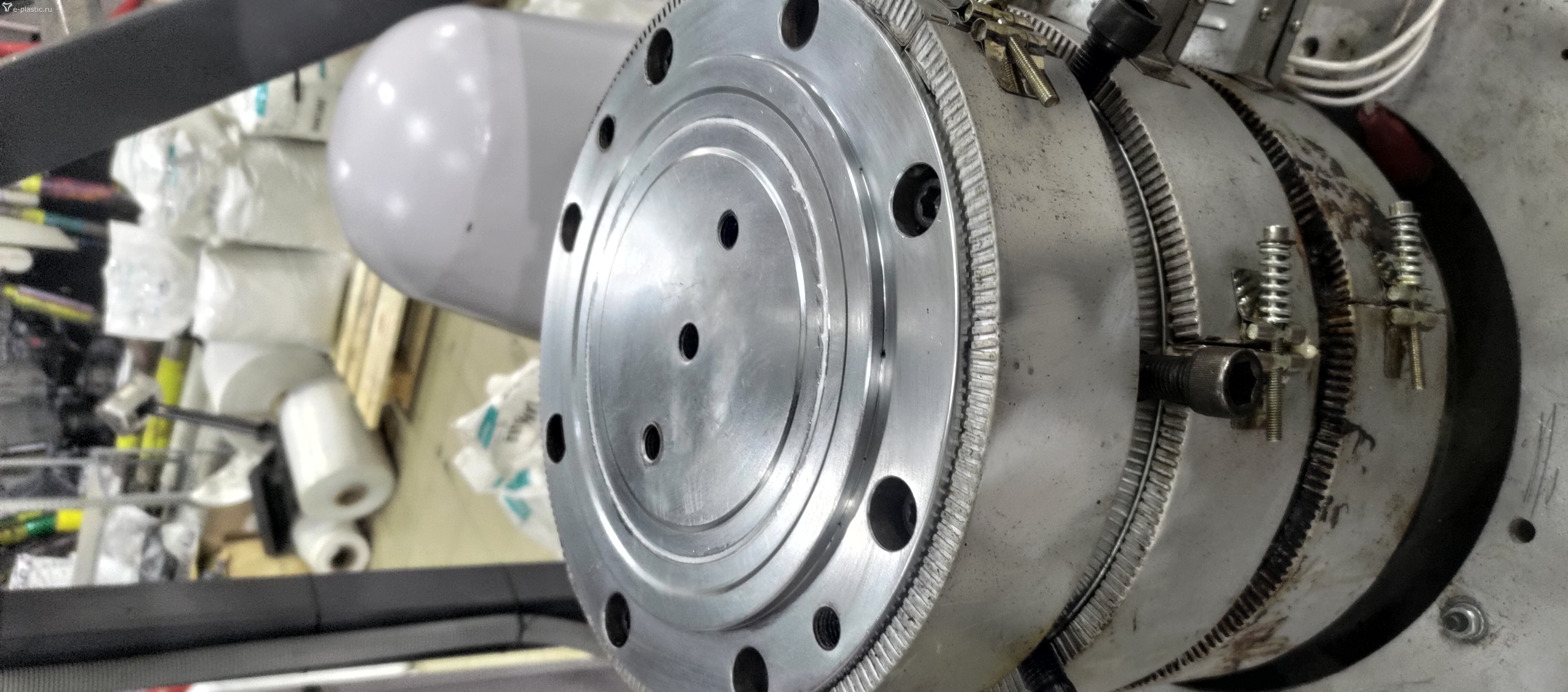

Гелики и как с ними бороться

Не знаю,но можно попробовать исключить меловой концентрат чтоб не грешить на его основу,а подобие матовости создать белым красителем,открываем ость антиблоком.
Экструдер с вращением головы и неподвижным кольцом обдува? Частенько гелики бывают из за износа узла вращения.Иногда выключение вращения головы снижает количество геликов,иногда снижение температуры узла вращения....Ну чтоб хоть частично убедится что причина в износе узла вращения головы( без его разбора) ,но это очень неточно.
Повышение температуры или привело к деструкции материала в застойных зонах или увеличело эту самую застойную зону в сношеном уплотнении узла вращения снижением вязкости расплава...
Как вариант .
Как вариант .

Насчёт меловой добавки я согласен с коллегой попробуйте чтобы исключить данный вариант, насчёт температуры вряд ли там будет деструкция, так как там оба линейный полиэтилена, а для них это нормальная температура, антистатик вы зря убрали он в рецептуре нужен, а на одном 20200 пробовали работать попробуйте и моё мнение такое вместо второго линейника добавить процентов 15-20 пвд158 возможно у вас шнек не может нормально на чистом линейники работать и если это не даст результата добавьте пооцессинговую добавку может быть это сделайте в первую очередь.

Пробовали без мела, пробовали чистый линейник, пробовали 20200 со 158, пробовали прогонять с чистящим, результата нет, снимал разбирал всю голову, всю вычистил и отполировал(нагара впринцыпе не было, почистил по случаю) заменил фильтрующие сетки, вычистил все после сеток(был лёгкий нагар, но не критичный), не помогло ничего, прогнали наверное уже килограмм 300-400 результата почти нету, стало меньше, но все равно откуда-то давит, + снизу стало на постоянной основе продавливать расплавленное сырье, со шнека так же все прогоняли вычищали, сырьё идёт чистое без проблем, остаётся искать проблему в узле врпщениятехнолог54 писал(а): 15 дек 2024, 09:12 Насчёт меловой добавки я согласен с коллегой попробуйте чтобы исключить данный вариант, насчёт температуры вряд ли там будет деструкция, так как там оба линейный полиэтилена, а для них это нормальная температура, антистатик вы зря убрали он в рецептуре нужен, а на одном 20200 пробовали работать попробуйте и моё мнение такое вместо второго линейника добавить процентов 15-20 пвд158 возможно у вас шнек не может нормально на чистом линейники работать и если это не даст результата добавьте пооцессинговую добавку может быть это сделайте в первую очередь.

Руководство ищет где купить, уже говорили что нужна эта добавка, но по мимо проблем с геликами присутствует утечка сырья в нижней части

Вообщем победили мы гелики, огромная благодарность всем кто откликнулся в той или иной степени помог каждый совет, попробовал все, гелики победили прогоном мешка ПНД следом после него прогоном мешка пвд158 с добавлением линейного 20200
