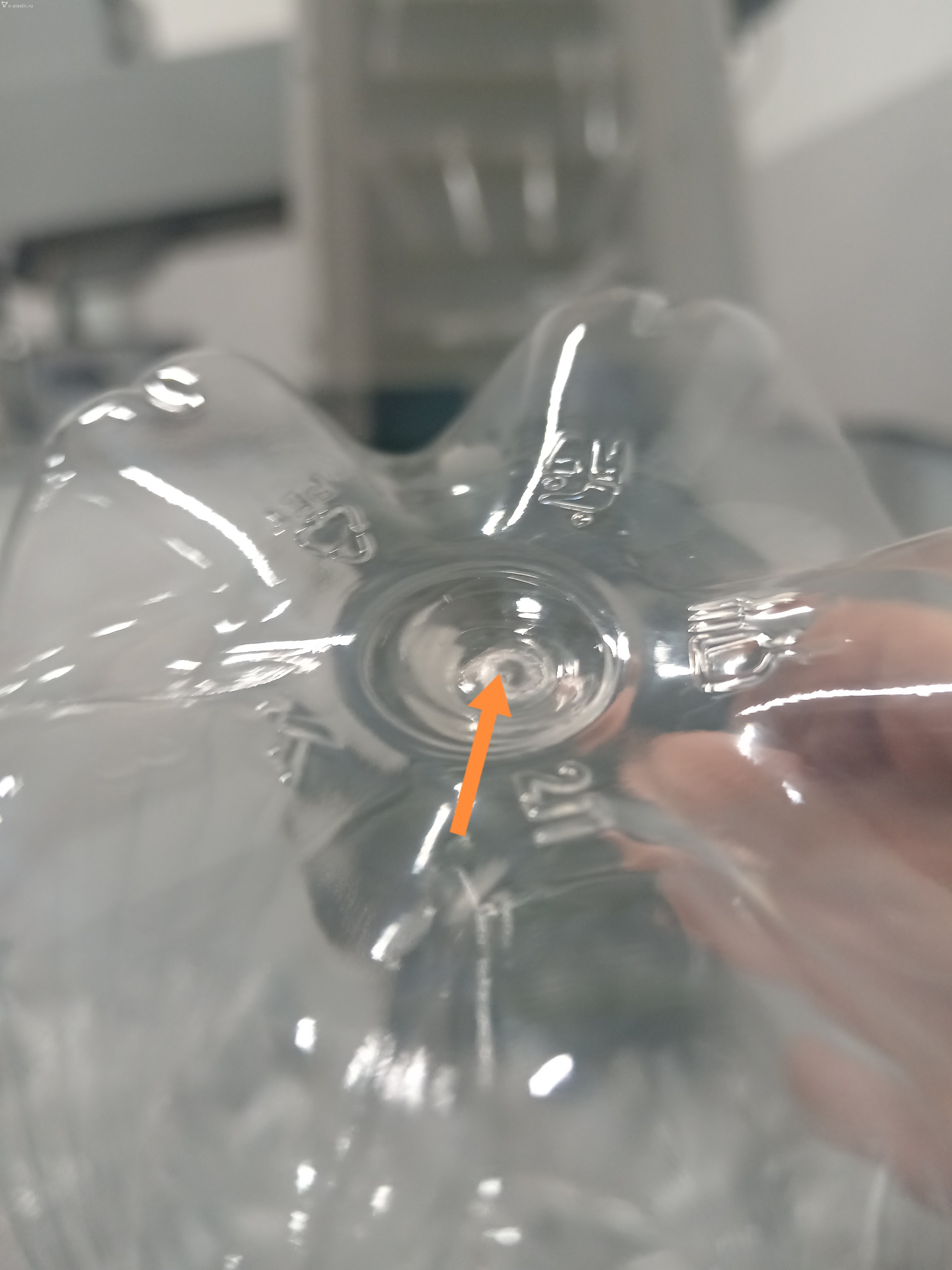

#1681 Сообщение lexabenzl » 24 фев 2025, 17:34
Дополнительные фото на белой фоне видно потемнение
muhomornik
Сообщения: 703
Благодарил (а): 69 раз
Поблагодарили: 150 раз
#1682 Сообщение muhomornik » 25 фев 2025, 09:45
Serega89 писал(а): 24 фев 2025, 14:58
Добрый день.
Фото дефекта выложите, как можно более четкое.
И фото бутылок полностью, желательно тех же самых с которых сделаете фото дефекта. Тоже должно быть четкое/контрастное.
Геркон двигали вверх?вниз?
Уставки нагрева и выдува.
Давление ПВ? Давление на управление?

#1683 Сообщение muhomornik » 25 фев 2025, 09:47
lexabenzl писал(а): 24 фев 2025, 17:34 Дополнительные фото на белой фоне видно потемнение
Доброе утро.
Производитель преформ?
Уставки нагрева?
Фото станка.

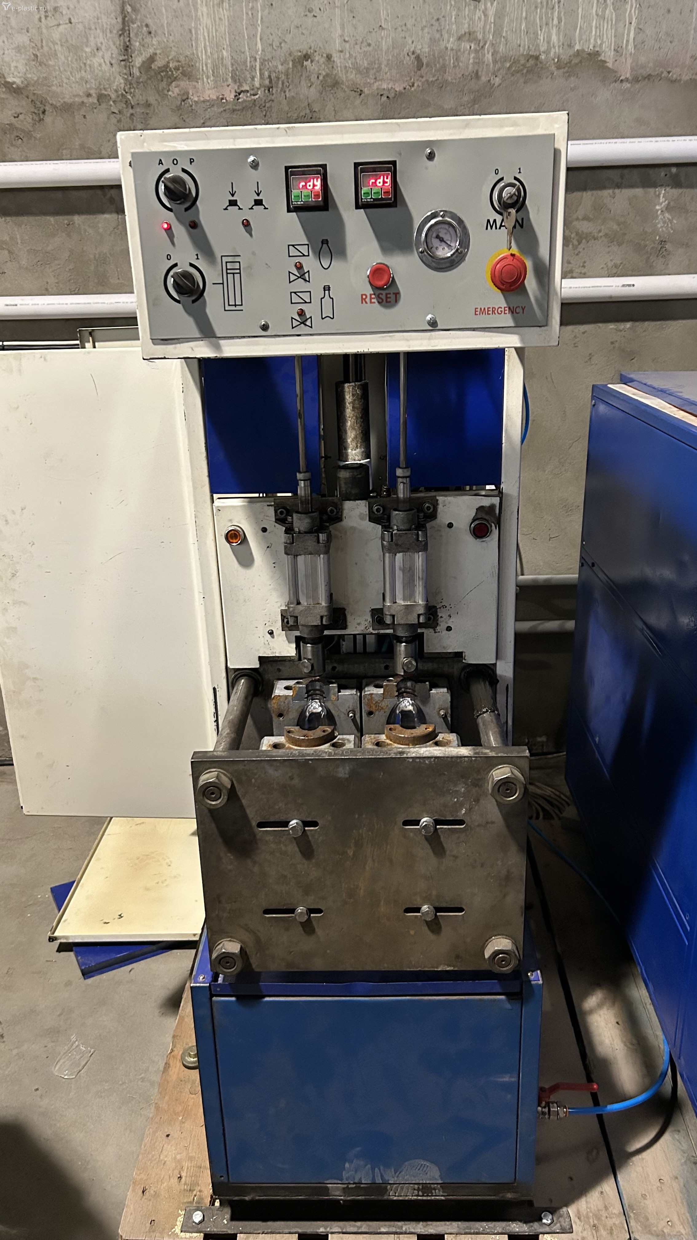

lexabenzl
Сообщения: 5
Зарегистрирован: 07 фев 2025, 16:32
Город: Новороссийск
#1684 Сообщение lexabenzl » 25 фев 2025, 10:01
muhomornik писал(а): 25 фев 2025, 09:47
Доброе утро.
Уставки нагрева?
Фото станка.

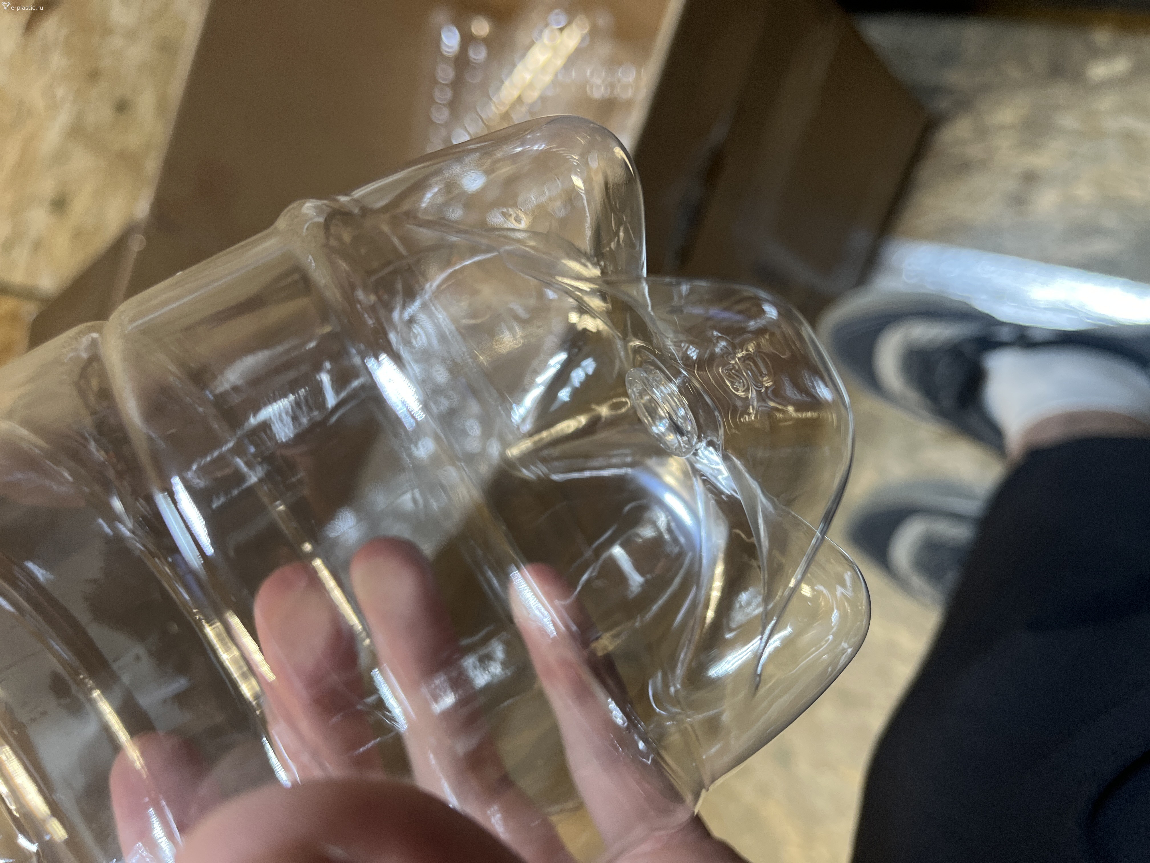

#1685 Сообщение Serega89 » 25 фев 2025, 14:07
muhomornik писал(а): 25 фев 2025, 09:45
Добрый день.

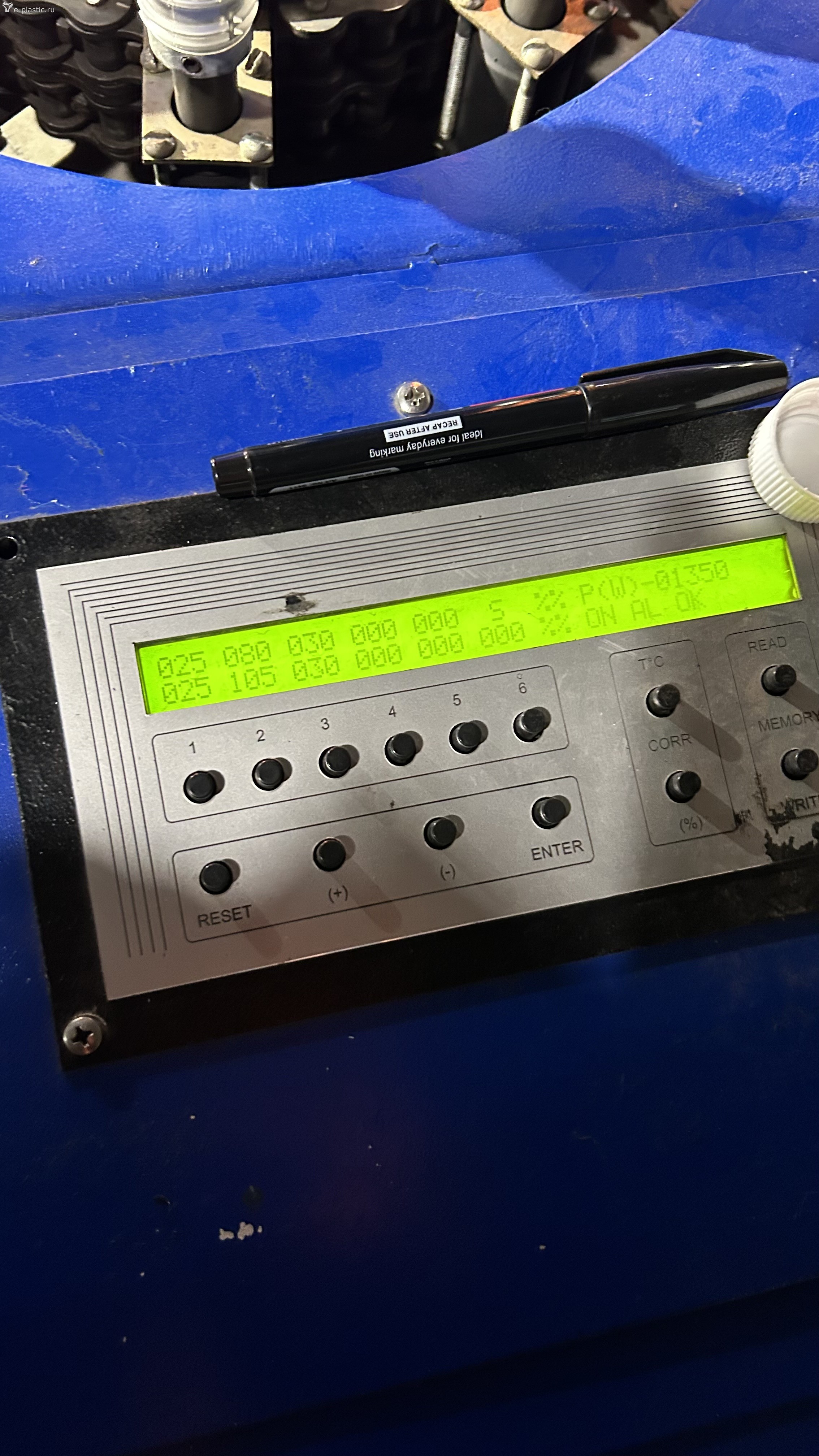

Здраствуйте ! Проблему решил ! На обоих станках давление предвыдува стояло максимальное. Убавил и получилось идеальное дно !
За это сообщение автора Serega89 поблагодарили (всего 3):
muhomornik • st_alexander • AlexsandrN
Рейтинг: 15%

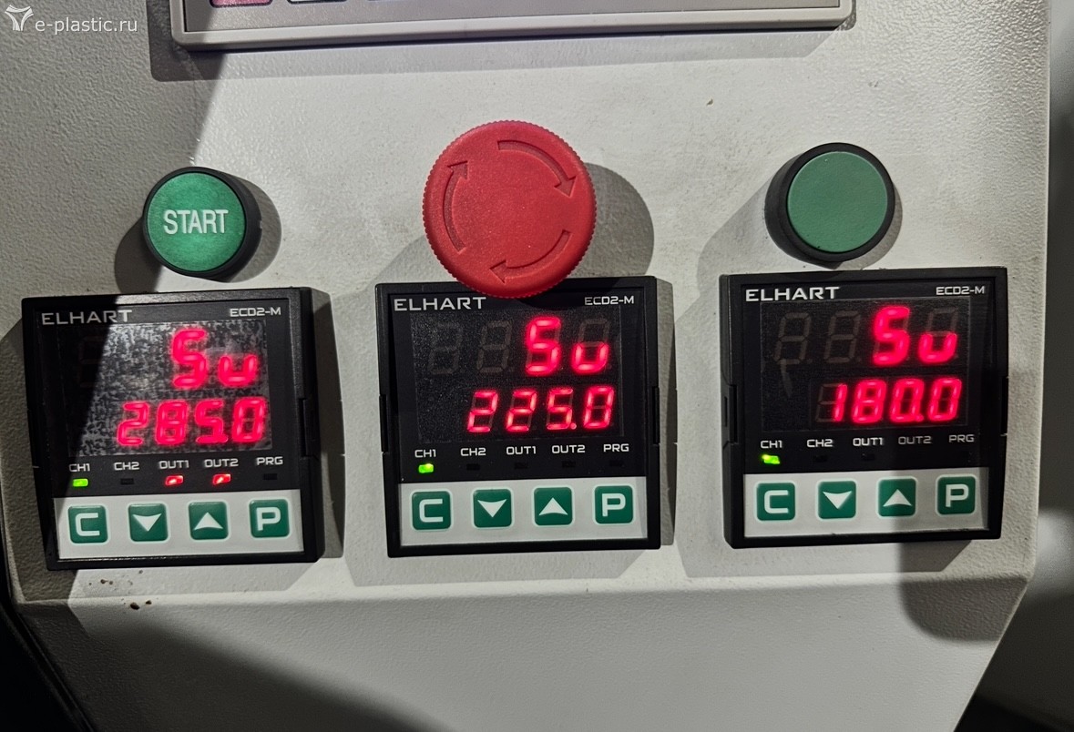

#1686 Сообщение lexabenzl » 25 фев 2025, 20:54
Вообщем извиняюсь за лишнюю суету. Проблему практически свел к минимуму, очередной раз перечитал форум, освежил память и последовательность действий. Отрегулировал предвыдув и температуру, по итогу брак практически исчез. В помещение +4 по этому совсем от брака избавится думаю не получится буду ждать потепления.

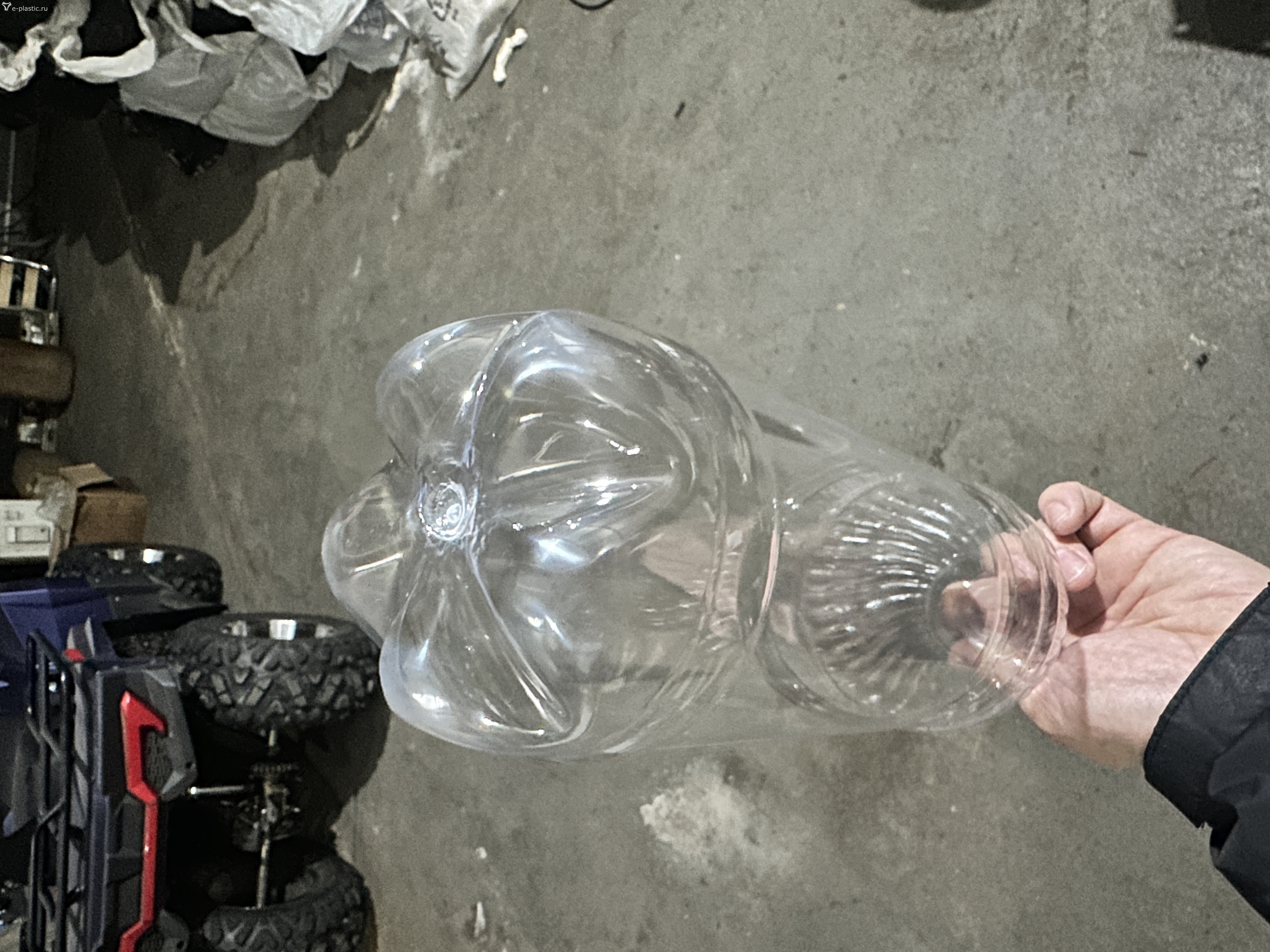

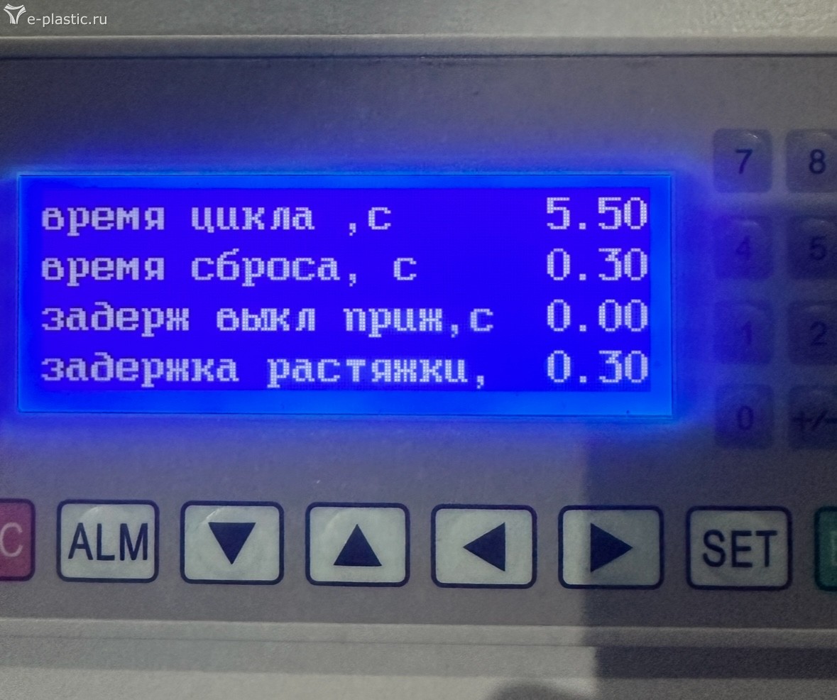

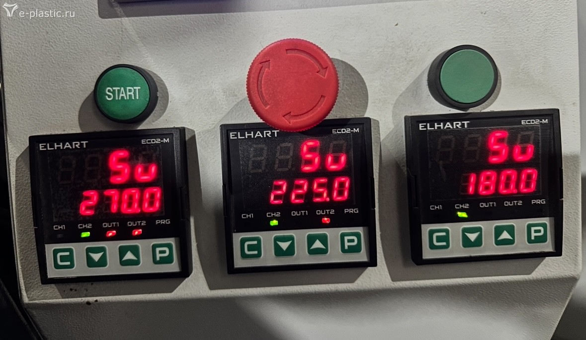

#1687 Сообщение Neznaika_real » 26 фев 2025, 13:46

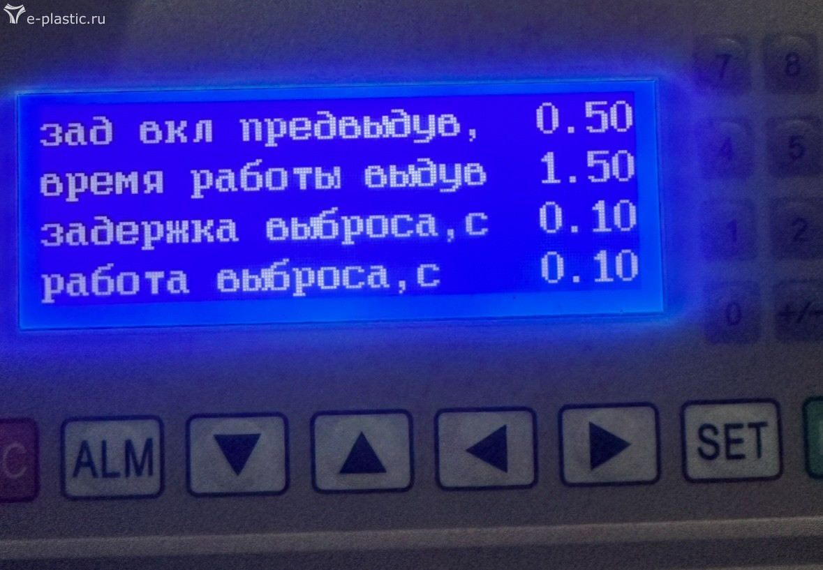

По зонам
1. 260
2. ⁠215
3. ⁠200
4. ⁠190
5. ⁠170
6. ⁠160
Предвыдув 0.50
Время раб выдув 2
Задержка 10
Работа 10
Цикл 5
Вр сброса 0.30
Задерж выкл приж 0.00
Задержка расстяжки 0.30

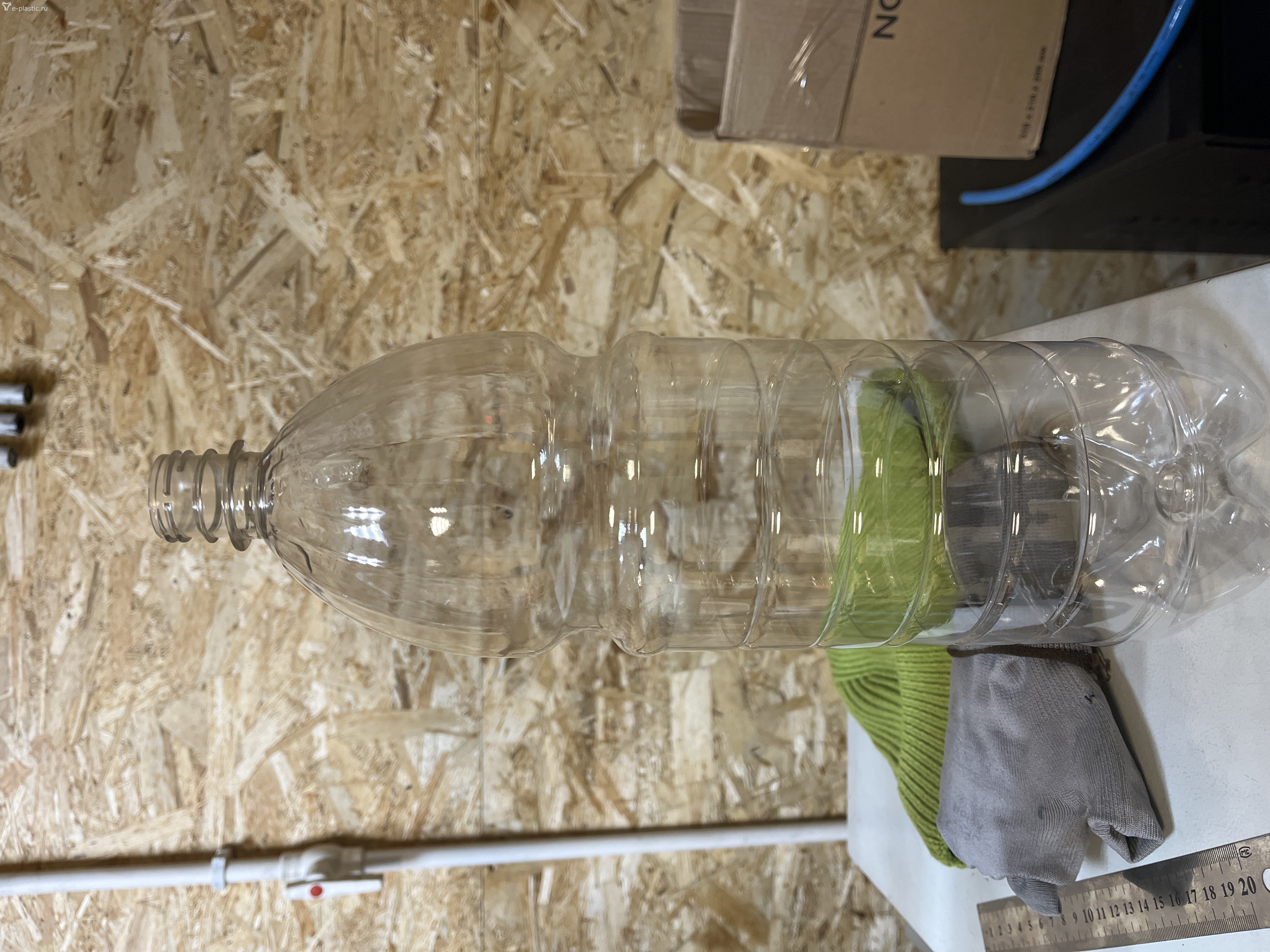

У бутылки форма нормальная но дно у бутылки жидкое, на соске прям 2-3мм материала, куда копать?

#1688 Сообщение muhomornik » 27 фев 2025, 00:07
Neznaika_real писал(а): 26 фев 2025, 13:46 По зонам
1. 260
2. ⁠215
3. ⁠200
4. ⁠190
5. ⁠170
6. ⁠160
Предвыдув 0.50
Время раб выдув 2
Задержка 10
Работа 10
Цикл 5
Вр сброса 0.30
Добрый вечер.
Копать не нужно, нужно планомерно и без хаотичных метаний подбирать тех. режим.
Мы с вами этим и занимаемся за пределами форума, может не так быстро как вам думалось, но удаленно оно бывает и сильно дольше.
Тем более, насколько понимаю, до моего участия вы вообще с исходной точки не сдвинулись.
Так что давайте спокойно продолжать в том же духе.

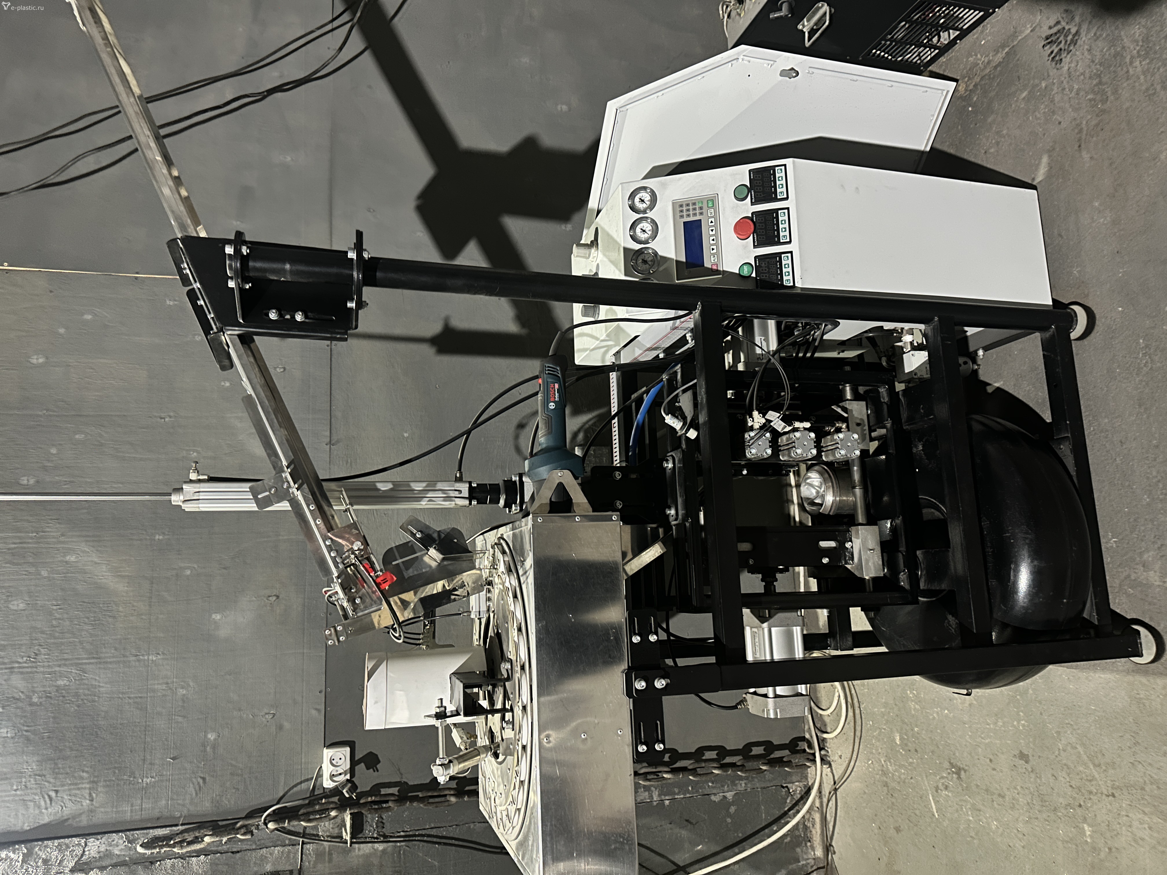

#1691 Сообщение Neznaika_real » 10 мар 2025, 19:09
Всем привет!
Вот с этих мест сифонит, со всех четырех сторон, сверху и снизу, именно в момент когда шток опустился и во время выдува, сильнее закручивал, не помогло, вопрос так должно быть? Или там прокладки стоят и сифонят?

#1692 Сообщение muhomornik » 10 мар 2025, 20:41
Neznaika_real писал(а): 10 мар 2025, 19:09
Добрый вечер.
Вероятно повреждена или отсутствует манжета штока над выдувной головкой.

#1695 Сообщение muhomornik » 16 мар 2025, 22:37
Stivin писал(а): 15 мар 2025, 05:41
Neznaika_real писал(а): 11 мар 2025, 05:16 То есть не должно там ничего сифонить во время выдува? У вас нет фото как она примерно выглядит?
Деталь, которая соединяет цилиндр растяжки и цилиндр герметизации изготавливается производителем данных "автоматов выдува" только для своих машин. Поэтому каких то стандартных ремкомплектов вы не найдете. вариантов решения два. В любом случае надо отсоединить цилиндры от этой детали. Если производителем туда установлены для уплотнения кольца (резиновые, фторопластовые и т.д) то вы по образцу подбираете. Если там ничего нет (что очень странно) то приобретаете резиновые кольца толщиной не менее 3 мм и диаметром, чтобы без натяга оделся конусную часть крышки цилиндра, либо точите из фторопласта толщиной 1 мм. второй вариант делаете из паранита 3 мм толщиной прокладку и садите ее на автомобильный герметик. Такая прокладка по опыту могу сказать легко держит 2,5 МПа, а то и больше. Думаю у вас давление выдува поменьше.
Добрый вечер.
Вы предполагаете уплотнение не в том месте.
Манжета устанавливается не в месте сопряжения цилиндров, а под выдувную головку, внутр. ф=12 мм, нар. ф= ф диаметру установочного гнезда, высота как правило 5-8 мм.
И логично делать установочные места в мелкосерийных деталях станка под изготавливающиеся массово уплотнительные/крепежные и т.п. детали.
Станок сборки этого производителя (Новосибирский) не разбирал, но думаю, что конструктив значимо от других подобных не отличается.
В данном конкретном случае пользователь сумел подобрать подходящую манжету, установить в указанное место, и устранить утечку воздуха.

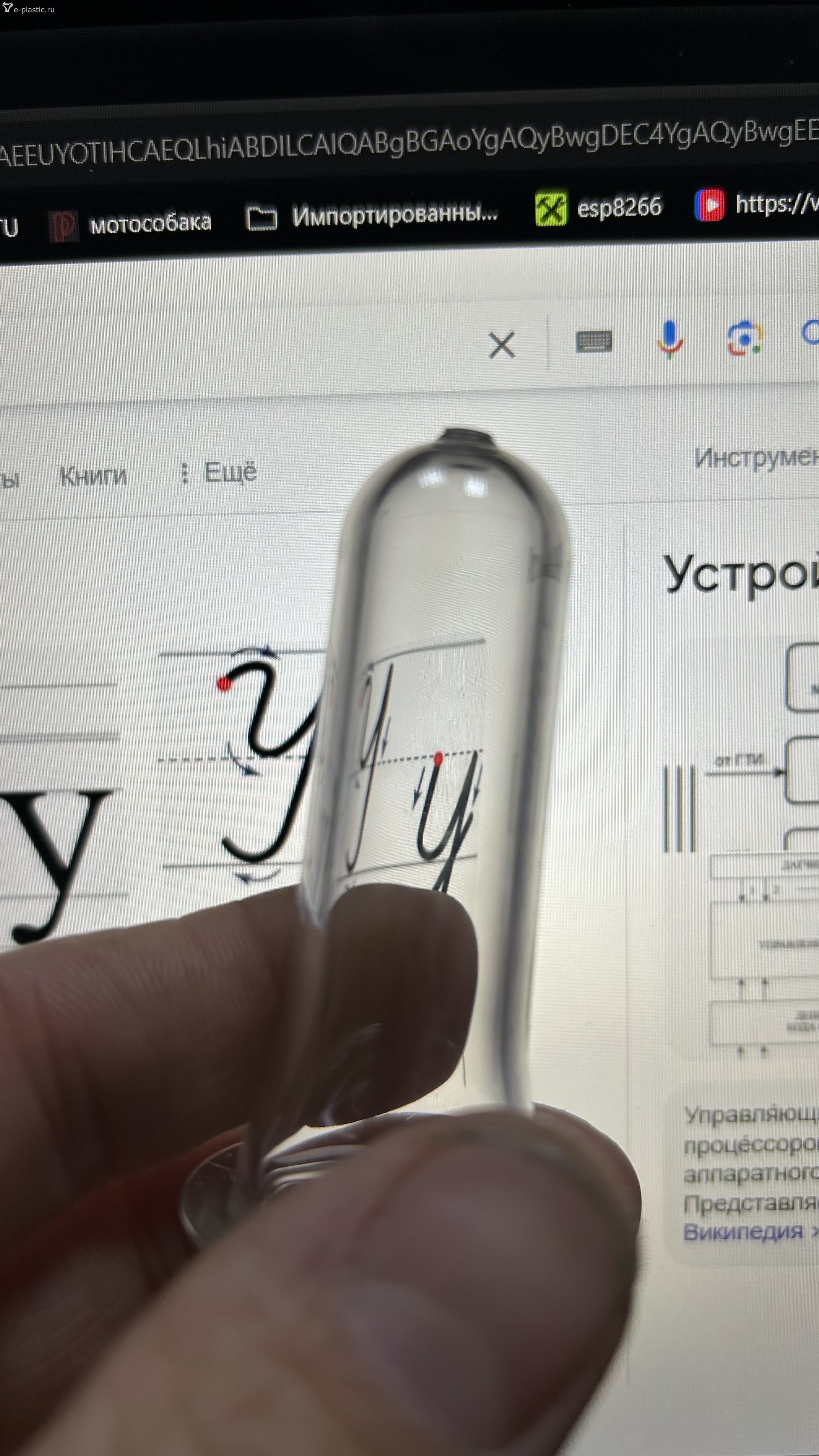

#1698 Сообщение Владимир1979 » 21 мар 2025, 11:23

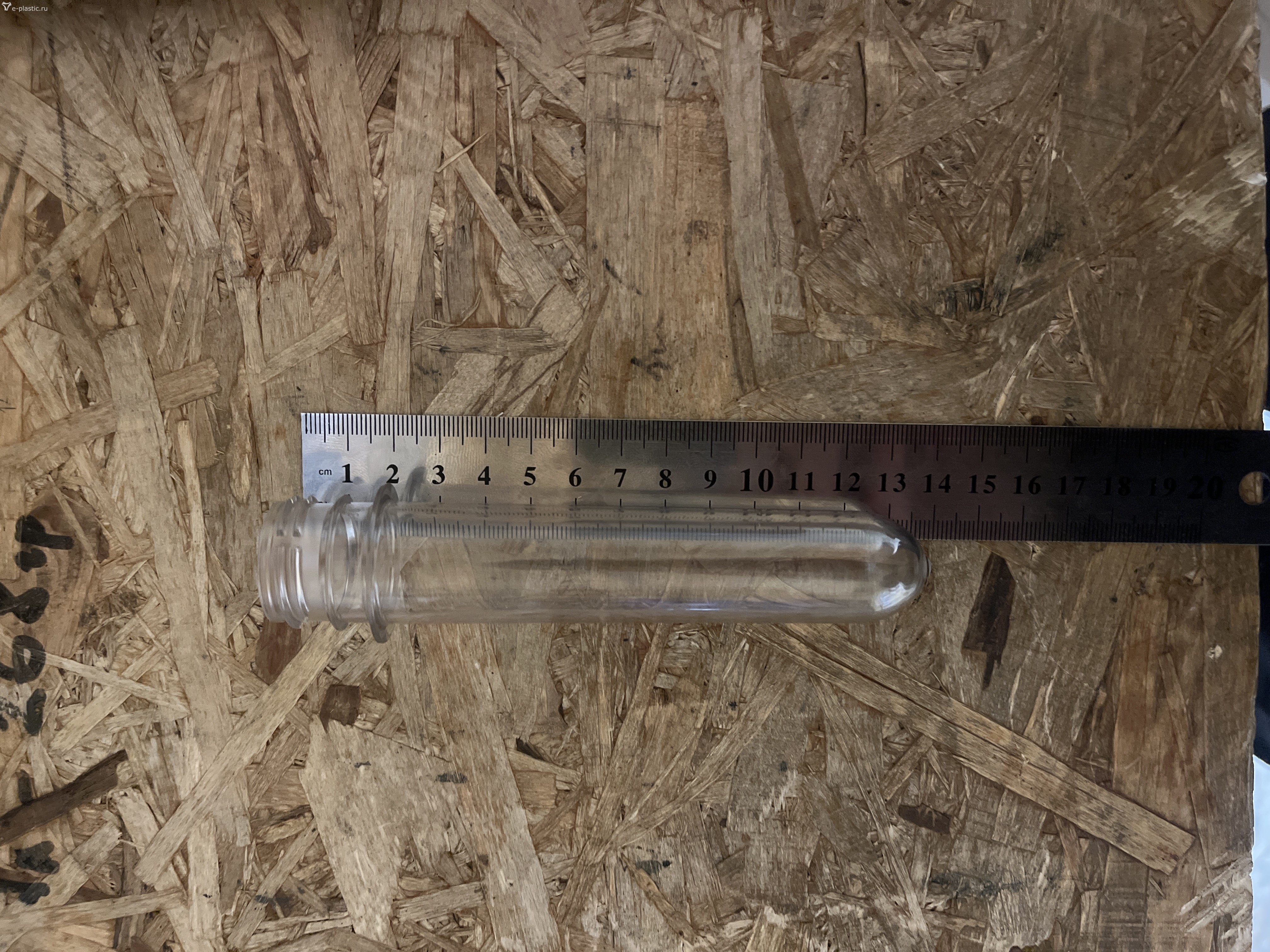

Здравствуйте подскажите почему на летнике иногда образуется микро трещина
muhomornik
Сообщения: 703
#1699 Сообщение muhomornik » 21 мар 2025, 11:51
Владимир1979 писал(а): 21 мар 2025, 11:23
Добрый день.
На фото не очень то видно..
Имеете ввиду полоску вдоль ребра донной части?

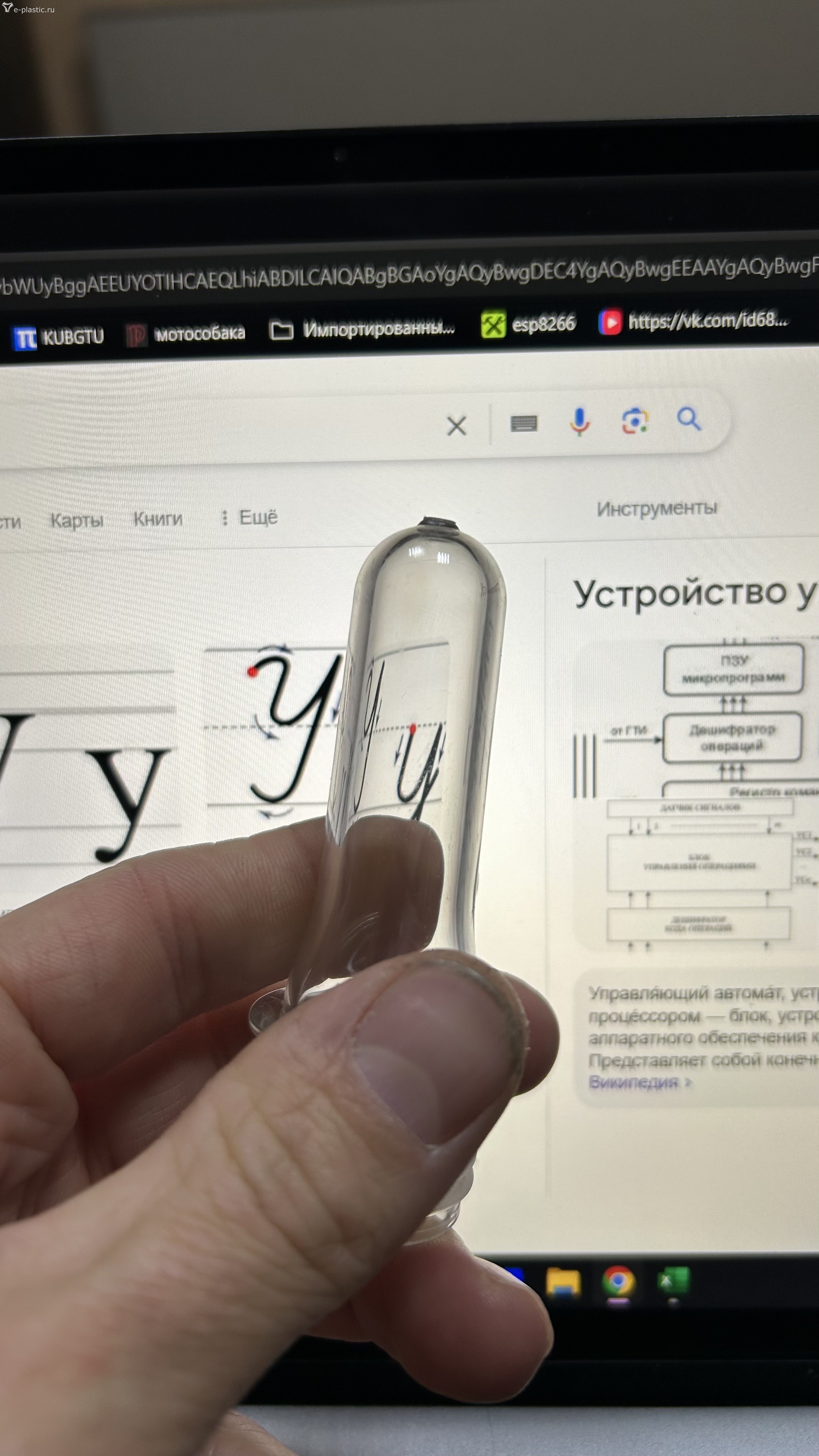

#1700 Сообщение Владимир1979 » 21 мар 2025, 12:54
У преформы летник
muhomornik
Сообщения: 703
#1701 Сообщение muhomornik » 22 мар 2025, 10:29
Владимир1979 писал(а): 21 мар 2025, 12:54 У преформы летник
Доброе утро, что такое литник я знаю. На фото трещины не видно, поэтому уточняю.
Для того что бы хоть как то пытаться определить причины возникновения дефекта нужно его видеть и понимать систематику:
Все время с одного гнезда формы идёт брак или с разных? Если с разных то примерно в одинаковом количестве с каждого, или нет? Если на одном гнезде, то на каком именно (и вообще сколько мест в форме)?
В какой момент и каким образом дефект на бутылках выявляется?
Как давно дефект впервые появился?
Какие события (неисправности/ремонты/тех обслуживание/переналадки на другой формат - в том числе не только на выдуве но и на смежном оборудовании, смена граммажа и/или поставщика преформы и т.п.) были незадолго до этого.

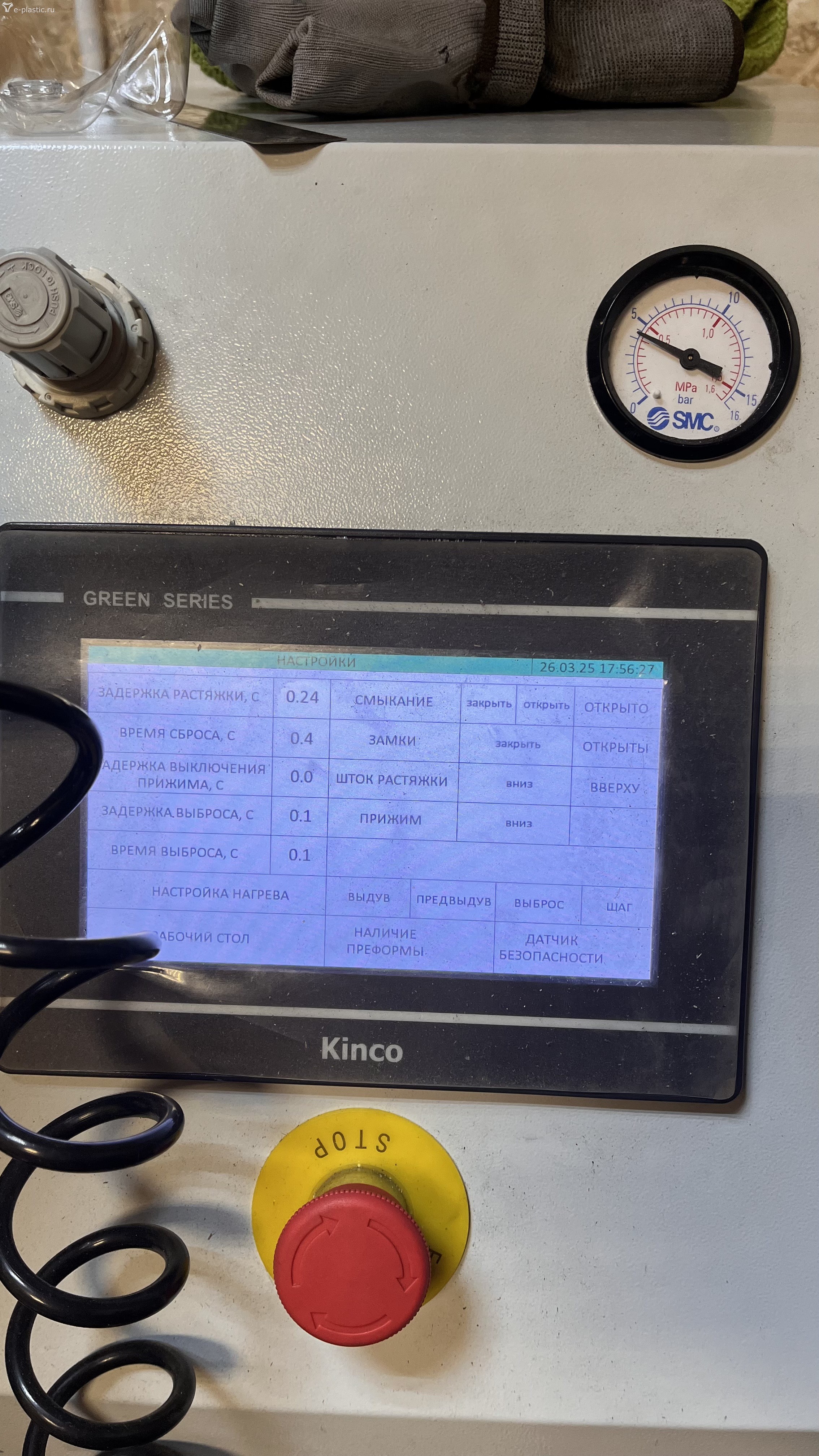

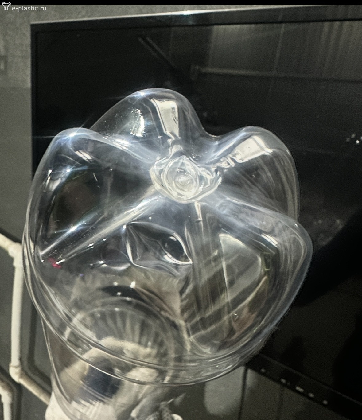

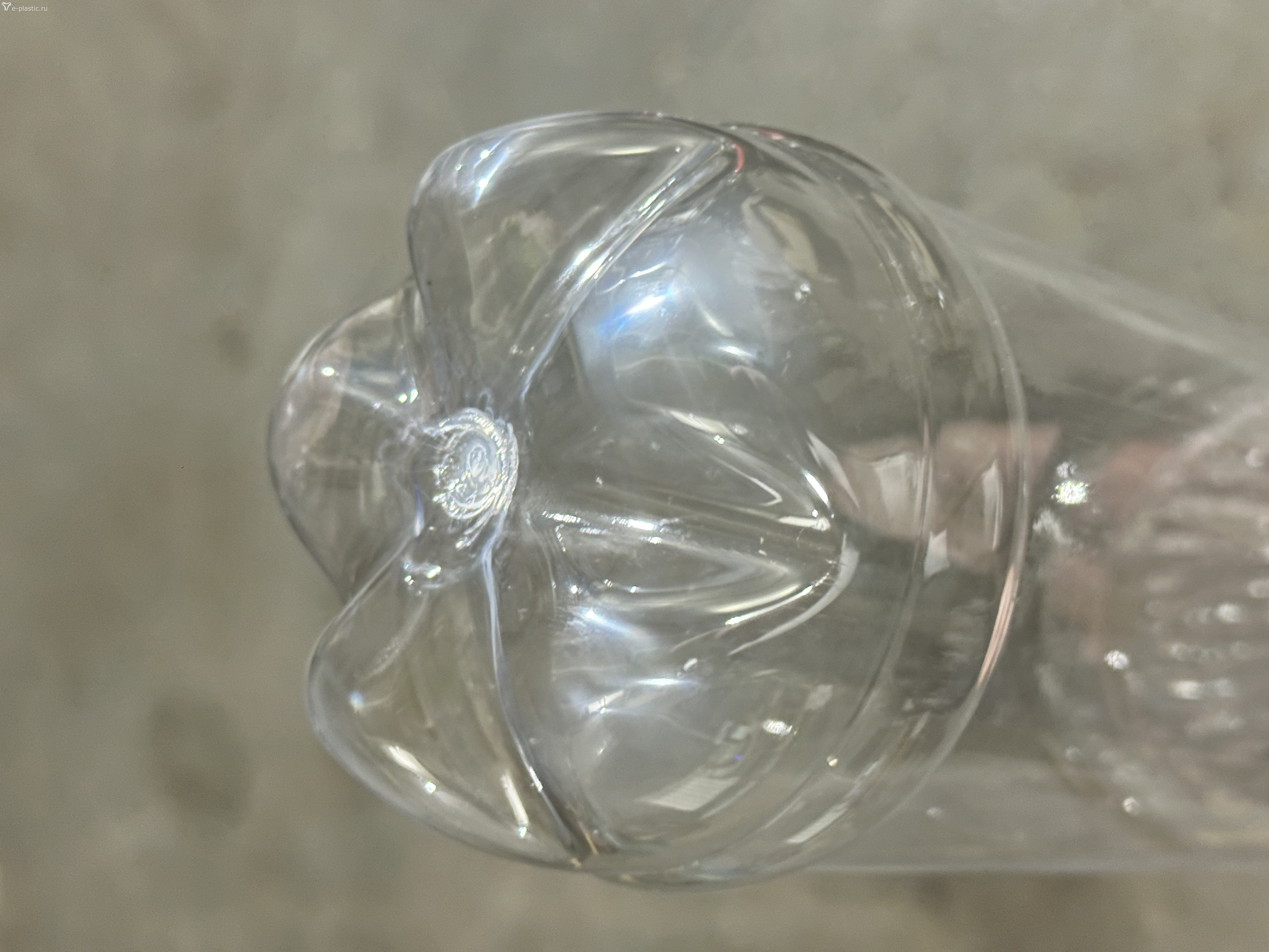

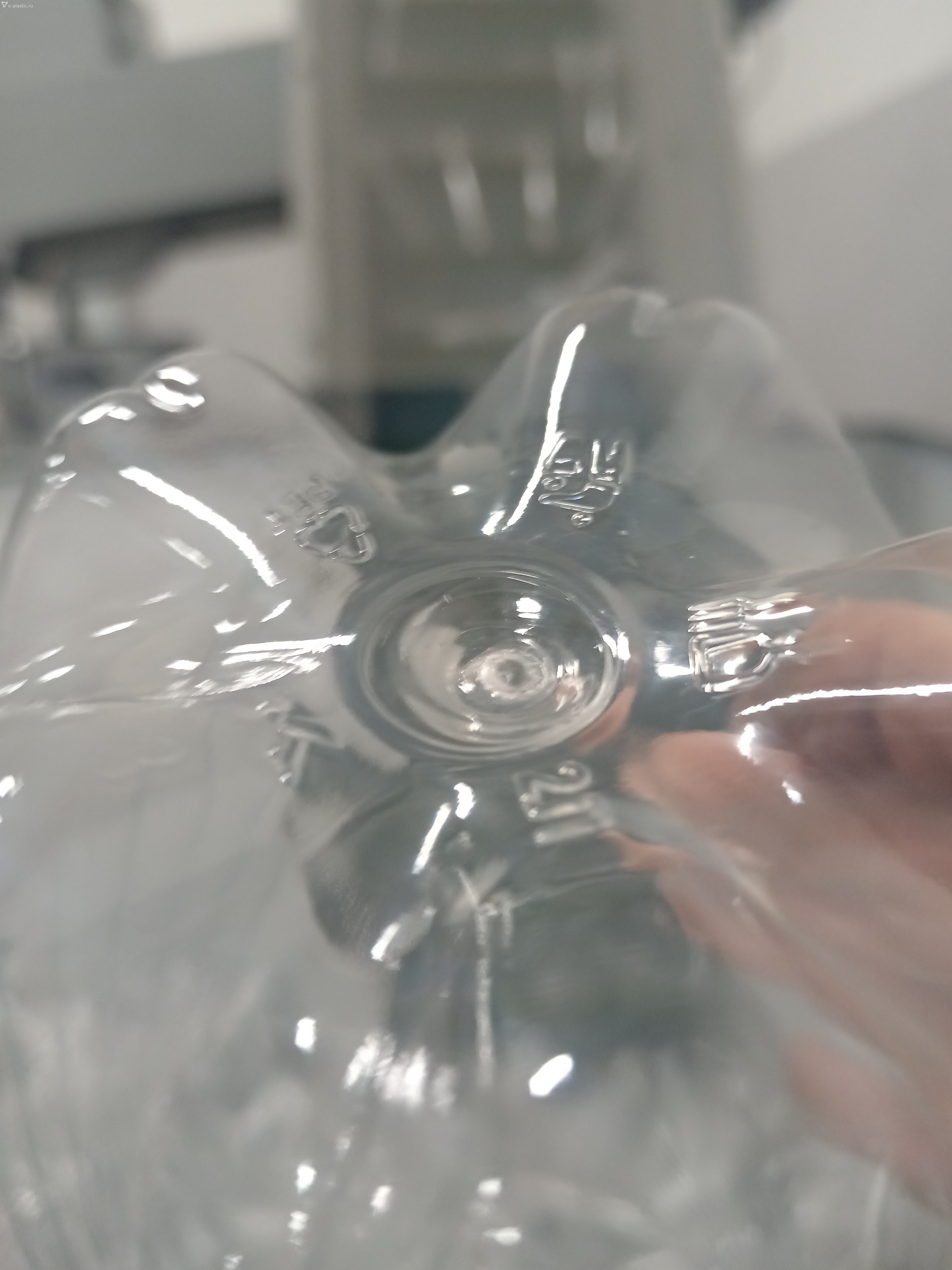

#1702 Сообщение DsEgorow » 26 мар 2025, 16:09

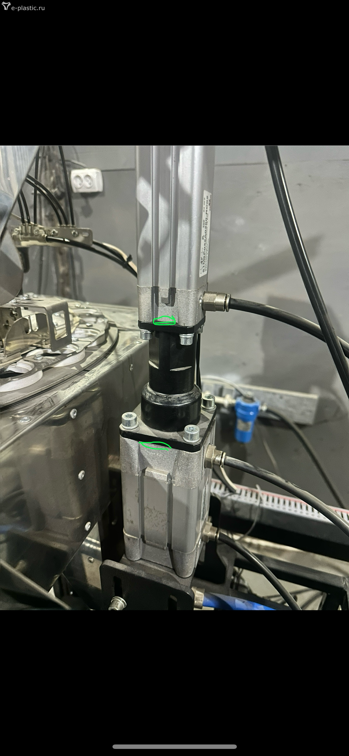

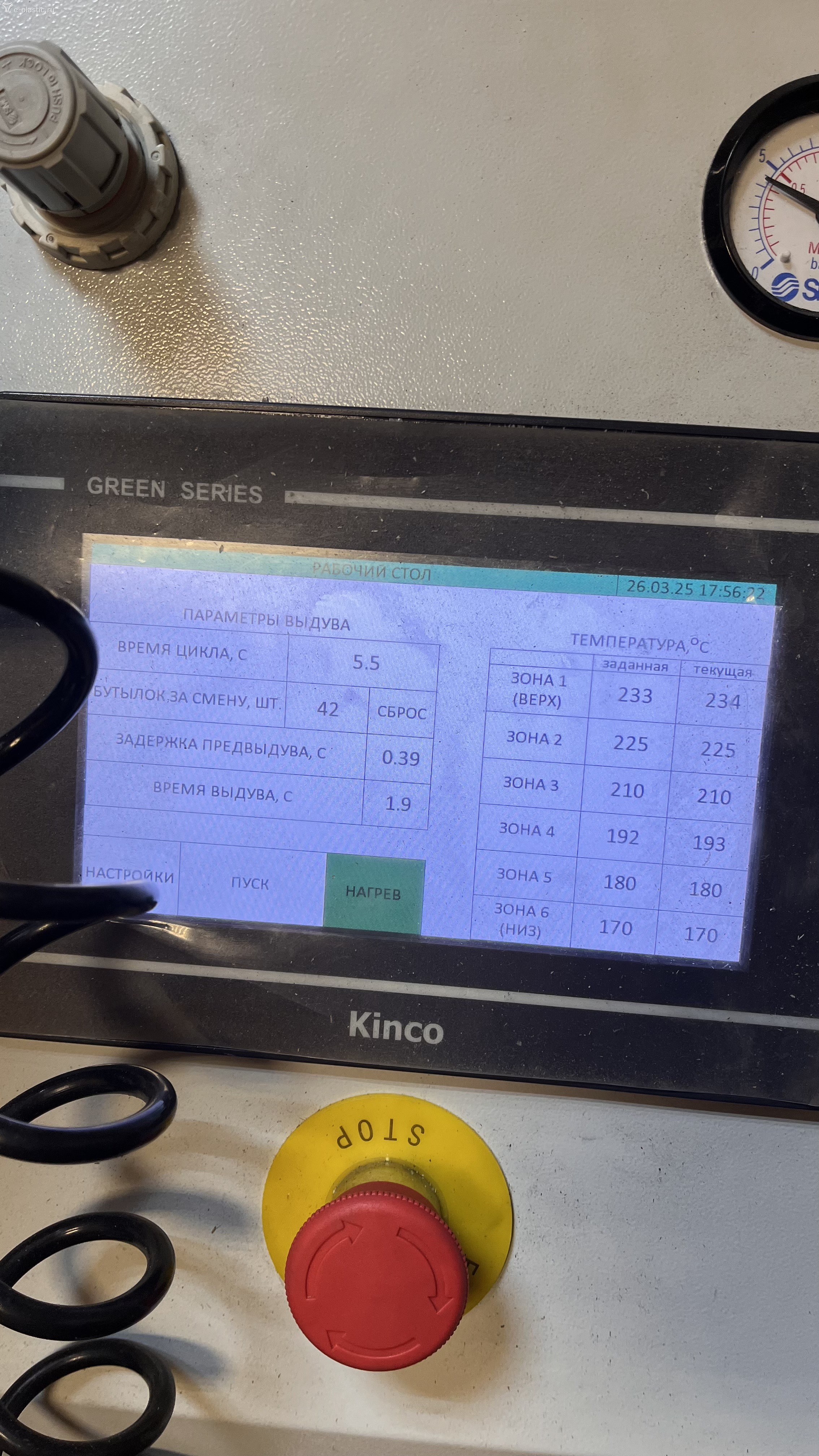

Добрый день, прошу помощи ни как не могу настроить, станок Новосибирский автомат фото прилагается, что только не делал постоянный пупок на дне….
Преформа 28,3
Матрица 2,0 пивная
Поток не запускаю прогоняю по 3 штуки
Фен на 2 скорости температура 140
Возможность накидывать по 10 градусов есть
muhomornik

#1703 Сообщение muhomornik » 26 мар 2025, 17:34
DsEgorow писал(а): 26 мар 2025, 16:09 Добрый день, прошу помощи ни как не могу настроить, станок Новосибирский автомат фото прилагается, что только не делал постоянный пупок на дне….
Преформа 28,3
Матрица 2,0 пивная
Добрый вечер.
Геркон включения предвыдува поднимайте вверх по цилиндру, шагом ~10 мм за пробу. Только с креплением аккуратнее - нежное. Должно получиться.

#1704 Сообщение DsEgorow » 26 мар 2025, 19:48
muhomornik писал(а): 26 мар 2025, 17:34
Преформа 28,3
Матрица 2,0 пивная
Добрый вечер.
У меня нет геркона предвыдув, у меня только верхний и нижний геркон.
Задержка растяжки отвечает до момента касания дна преформы штоком, растяжку увеличиваешь больше материала на дно, уменьшаешь меньше. Но при этом начинает литник гулять как по базару

#1705 Сообщение muhomornik » 26 мар 2025, 23:40
DsEgorow писал(а): 26 мар 2025, 19:48
Нижний геркон не пробовали вверх двигать?
Может таки дать результат.
Если не поможет, то немного охлаждать донную часть, только без фанатизма.
Греть сильнее не вариант - складка образуется когда материал хорошо прогрет и слишком лёгко тянется.
Сейчас поеду пробовать , начну с геркона, если результата не будет , буду температура ронять на 4-5 зонах
