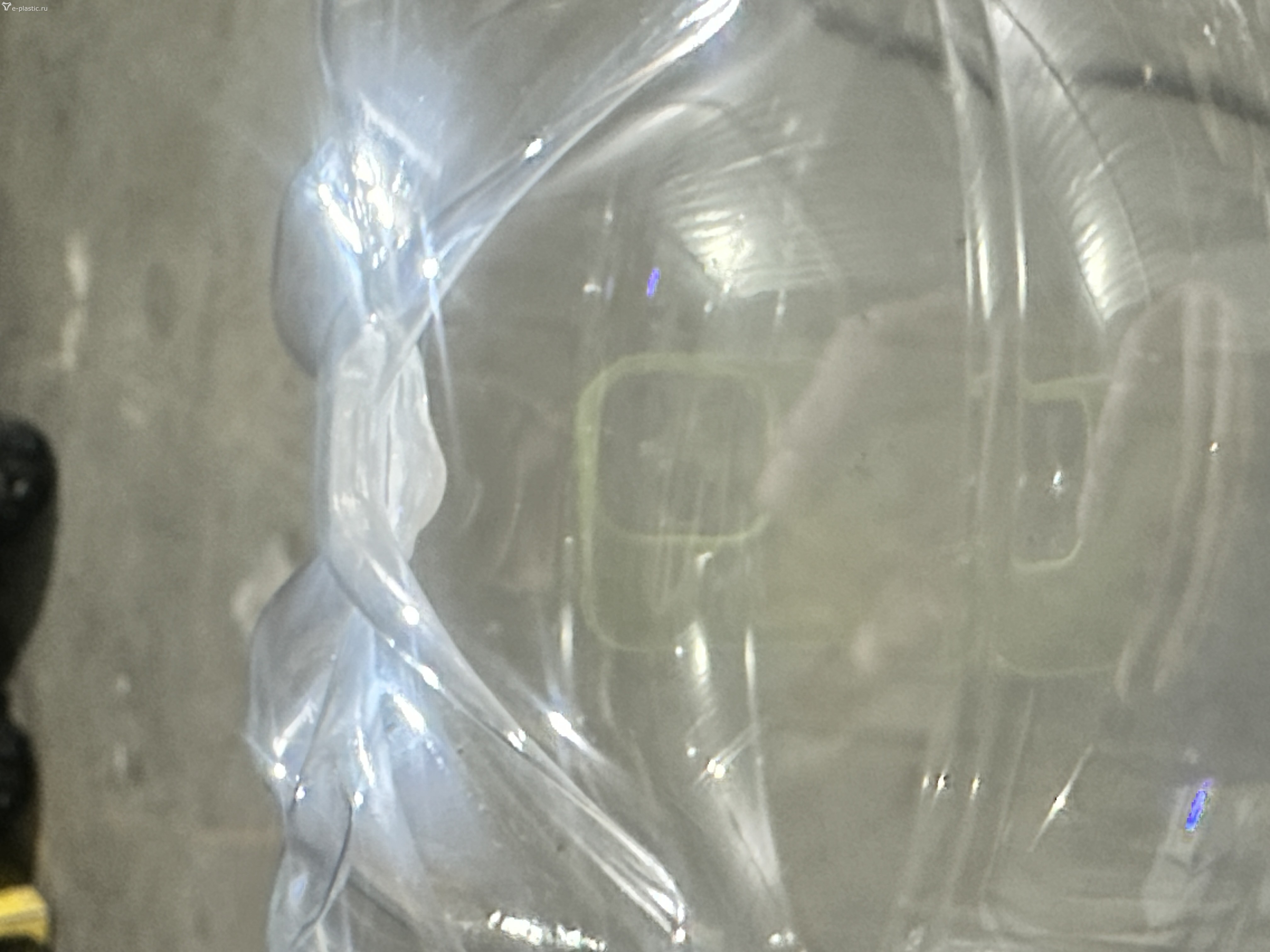

Добрый день, прошу помощи ни как не могу настроить, станок Новосибирский автомат фото прилагается, что только не делал постоянный пупок на дне….
Преформа 28,3
Матрица 2,0 пивная
Поток не запускаю прогоняю по 3 штуки
Фен на 2 скорости температура 140
Возможность накидывать по 10 градусов есть
muhomornik

#1703 Сообщение muhomornik » 26 мар 2025, 17:34
DsEgorow писал(а):
26 мар 2025, 16:09
Преформа 28,3
Матрица 2,0 пивная
Добрый вечер.
Геркон включения предвыдува поднимайте вверх по цилиндру, шагом ~10 мм за пробу. Только с креплением аккуратнее - нежное. Должно получиться.

#1704 Сообщение DsEgorow » 26 мар 2025, 19:48
muhomornik писал(а):
26 мар 2025, 17:34
DsEgorow писал(а):
26 мар 2025, 16:09
Преформа 28,3
Матрица 2,0 пивная
Добрый вечер.
У меня нет геркона предвыдув, у меня только верхний и нижний геркон.
Задержка растяжки отвечает до момента касания дна преформы штоком, растяжку увеличиваешь больше материала на дно, уменьшаешь меньше. Но при этом начинает литник гулять как по базару

#1705 Сообщение muhomornik » 26 мар 2025, 23:40
DsEgorow писал(а):
26 мар 2025, 19:48
Нижний геркон не пробовали вверх двигать?
Может таки дать результат.
Если не поможет, то немного охлаждать донную часть, только без фанатизма.
Греть сильнее не вариант - складка образуется когда материал хорошо прогрет и слишком лёгко тянется.

#1706 Сообщение DsEgorow » 27 мар 2025, 12:29
26 мар 2025, 23:40
DsEgorow писал(а):
26 мар 2025, 19:48
Сейчас поеду пробовать , начну с геркона, если результата не будет , буду температура ронять на 4-5 зонах
