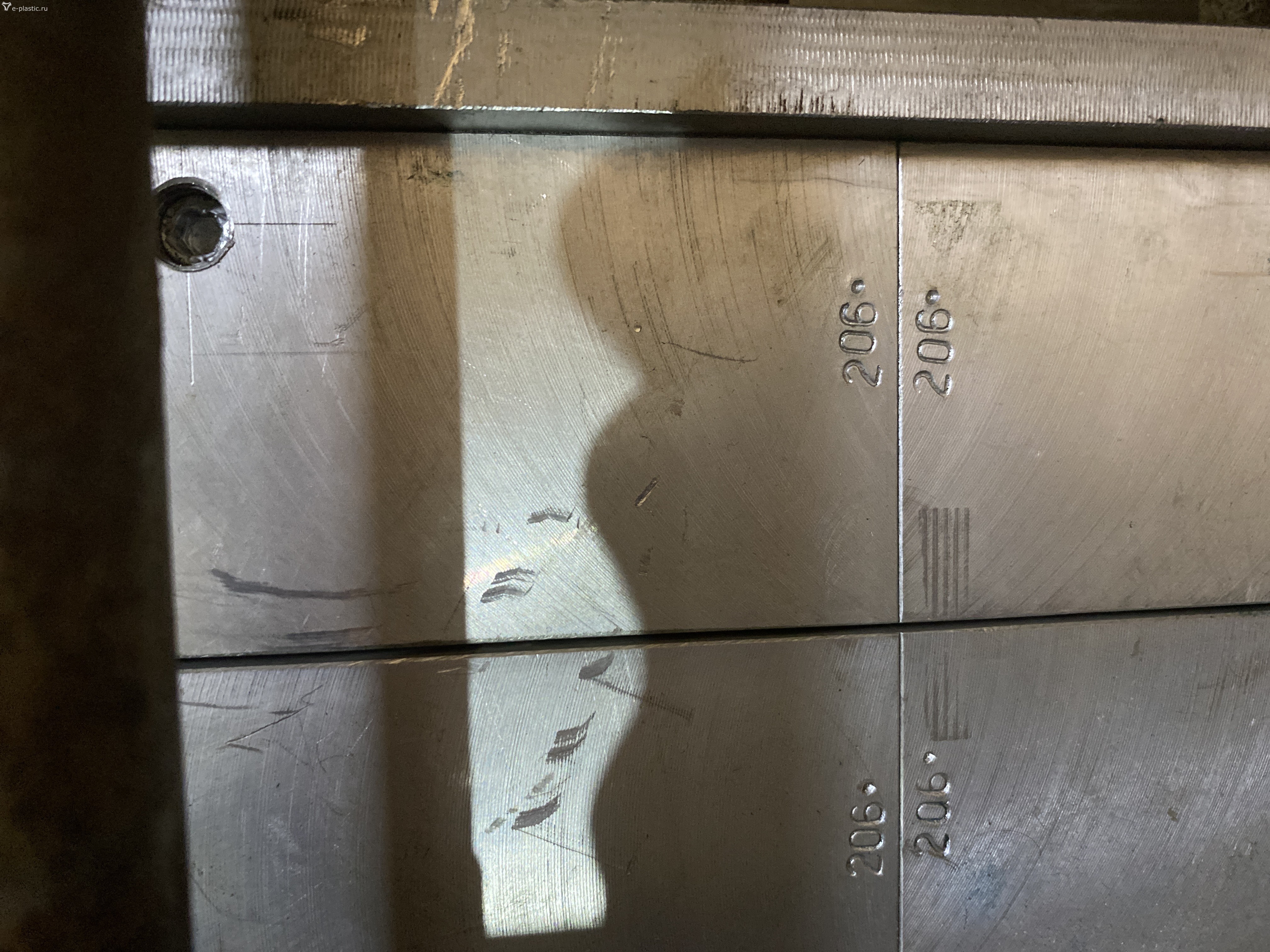

#1651 Сообщение Светлана1 » 26 дек 2024, 19:44
Здравствуйте. Подскажите, почему при выдувка пресс-форма немного отходит на 2мм, получается зазор и бутылка немного получается деформированной
muhomornik
Сообщения: 683
Благодарил (а): 69 раз
Поблагодарили: 146 раз
#1652 Сообщение muhomornik » 27 дек 2024, 00:46
Светлана1 писал(а):
26 дек 2024, 19:44
Добрый вечер.
Вариантов несколько: может быть износ КРМ.
Может неправильная его регулировка, может неправильное распределение усилий.
Такие моменты нужно в живую смотреть.

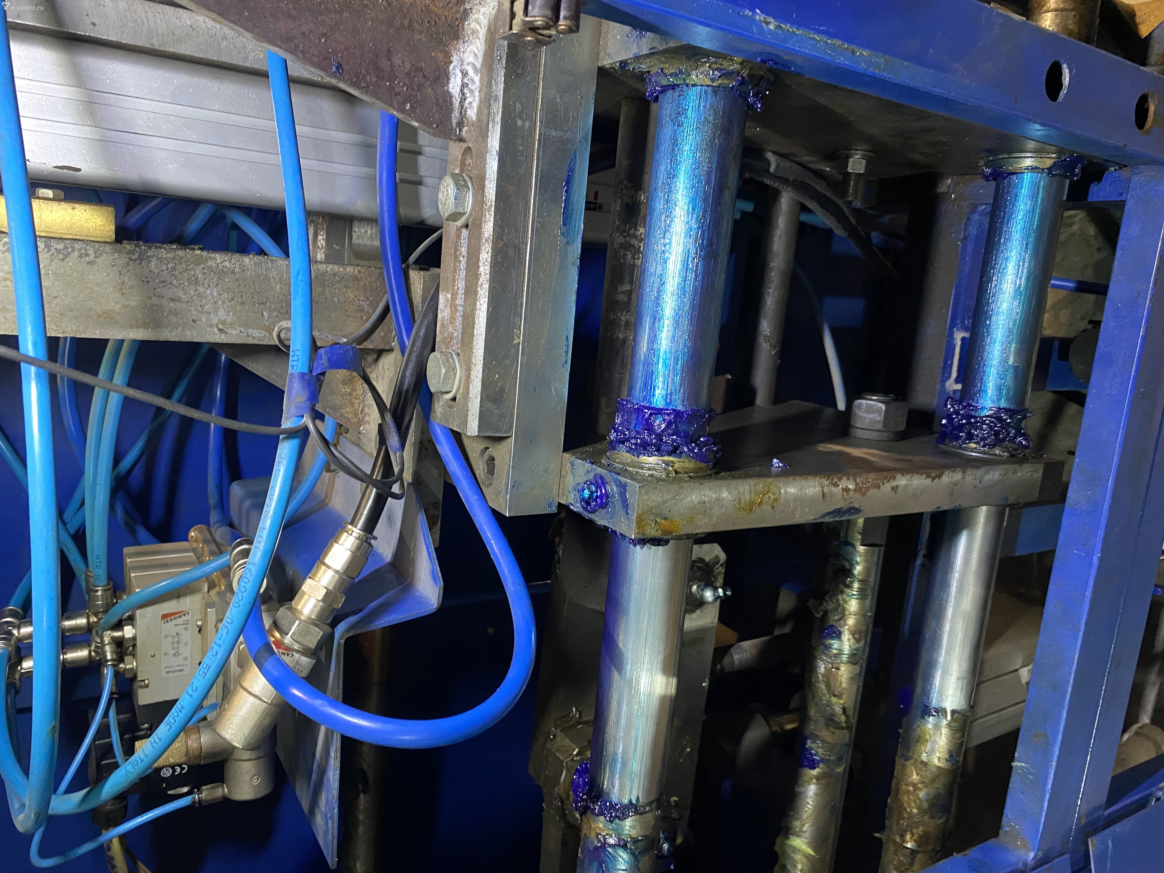

#1653 Сообщение Светлана1 » 27 дек 2024, 10:12
Пресс-форма новая, только заказали с завода. Подскажите, что именно отрегулировать? Пробовали стопоры рычага регулировать результатов не дал. Люфты не знаем где регулировать. Аппарат ПИВ-600
muhomornik
Сообщения: 683
#1654 Сообщение muhomornik » 28 дек 2024, 17:42
Светлана1 писал(а):
27 дек 2024, 10:12
Люфты не регулируются, возникают при износе. При значимой величине их нужно устранять (ремонт делать). Фото КРМ прикрепите, будет проще понять, какие возможности для регулировки есть. Производителей станков много, конструкции хоть и схожие, но все же с различиями.
И фото именно этой формы на станке - вид сбоку, так чтобы было видно и форму и КРМ.
Ну и вопросы:
На других формах такая проблема есть, или только на этой?
Объем/высота бутылки?
Форма расходится равномерно по всей высоте/ширине, или в какой-то части больше/в какой-то меньше?

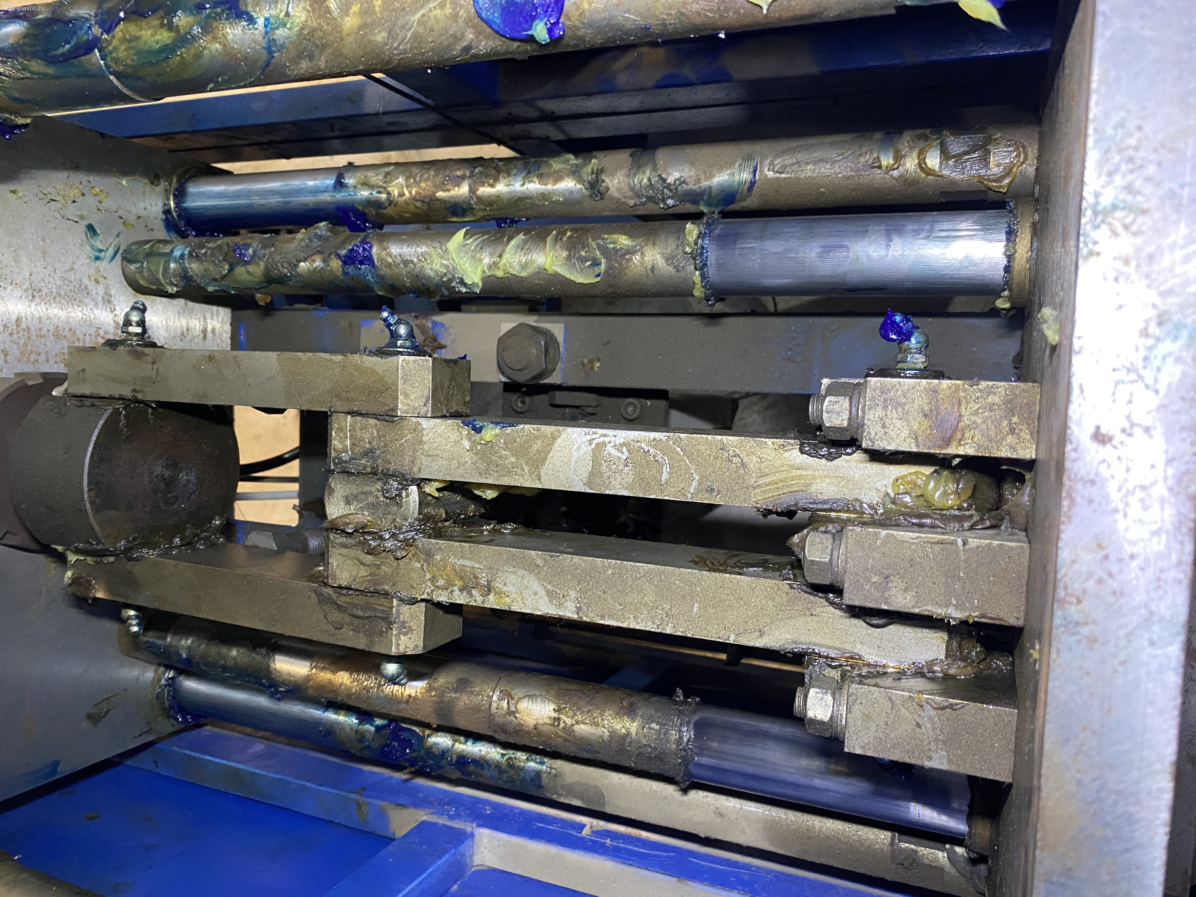

#1655 Сообщение Светлана1 » 03 янв 2025, 10:37
Прикрепила фото механизма и характеристики аппарата. Другие у нас пресс формы не отходят только эта.

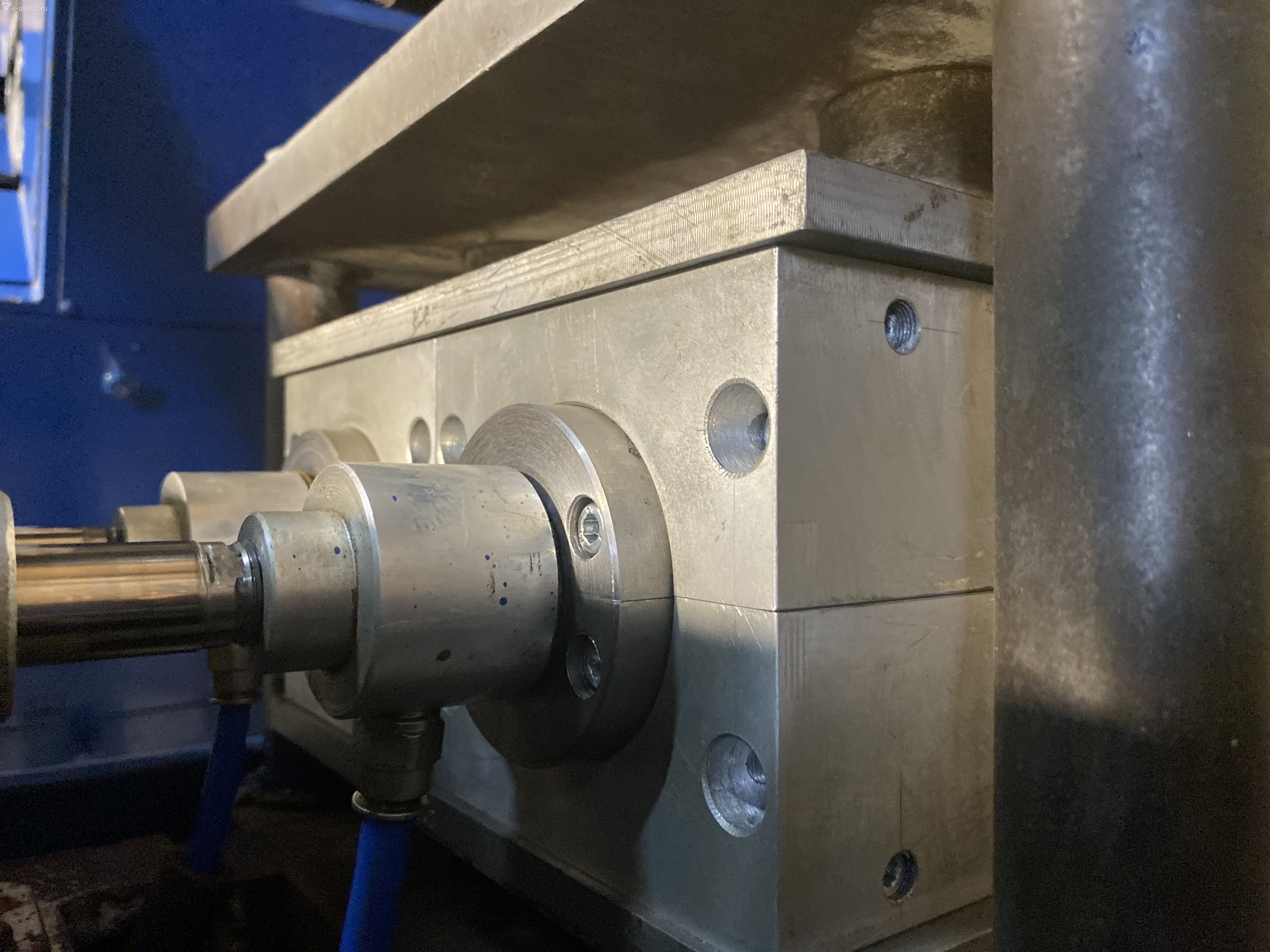

#1656 Сообщение Светлана1 » 03 янв 2025, 10:46
Видео не прикрепляется, фото прикрепила
Момент когда соединяется
Отходит прессформа

#1658 Сообщение muhomornik » 05 янв 2025, 19:09
Добрый вечер.
На других пресс-формах розжима нет, значит логично предположить, что сам станок исправен.
Остаются варианты с особенностями именно этой формы и неправильной регулировкой.
На фото КРМ, в любом редакторе, стрелками покажите, что регулируете при замене формы.
И высоту бутылок укажите с этой формы, и с других тоже.

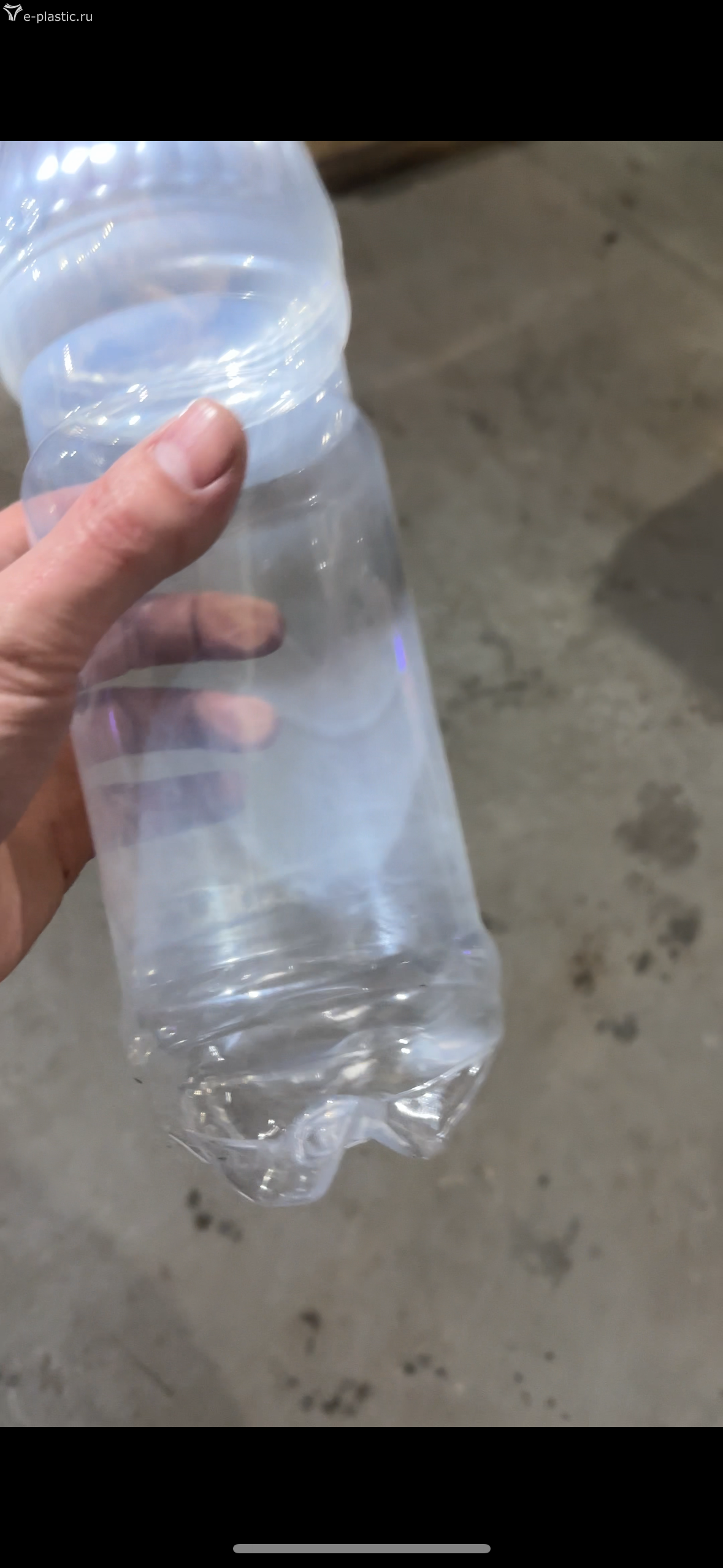

#1660 Сообщение Voca » 18 янв 2025, 21:54

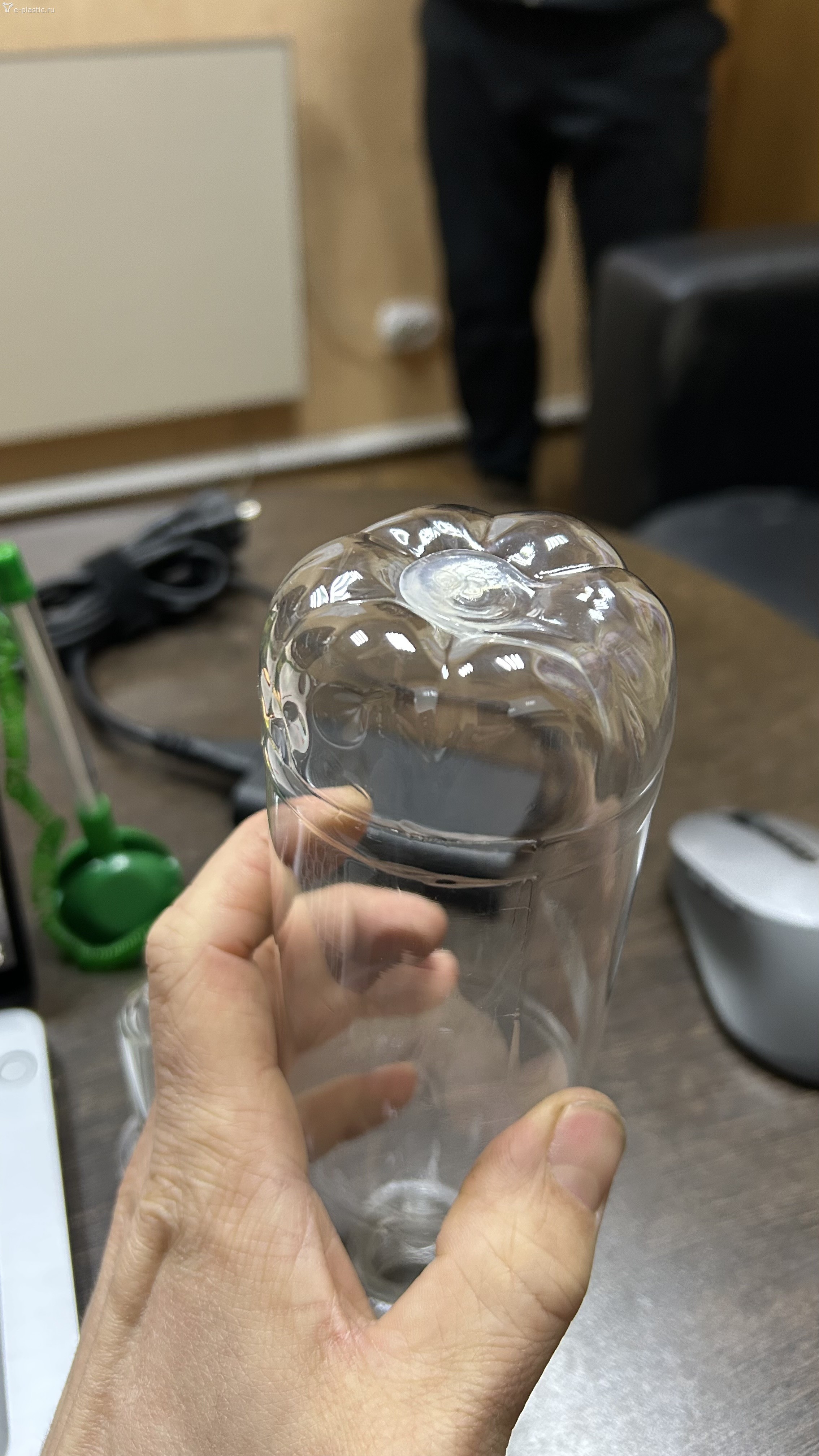

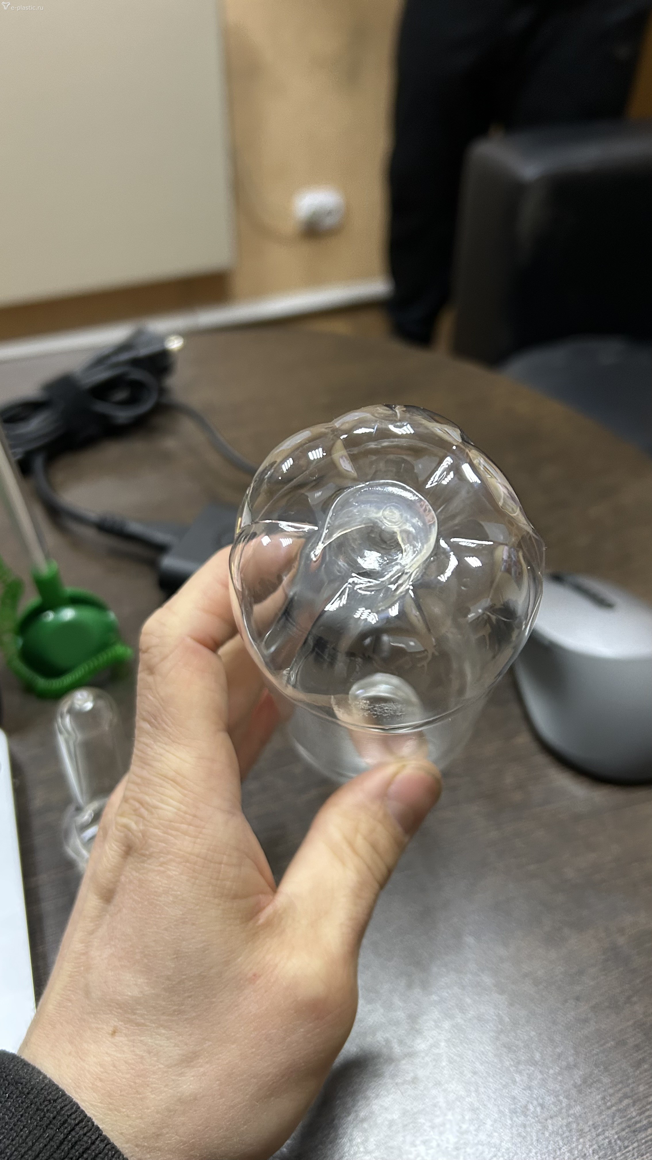

Доброго времени суток. Подскажите пожалуйста. Как должна работать растяжка, упираться в преформу при ПВ или нет. А то летник периодически косит.

#1662 Сообщение muhomornik » 19 янв 2025, 22:28
Voca писал(а):
18 янв 2025, 21:54
Добрый вечер.
Между дном формы и штоком зазор 2±0,5 мм,
Включение ПВ по геркону + задержка ПВ в меню. Обычно продолжение геркона около точки касания штока к дну преформ, при положении чуть выше - диапазон настройки через задержку шире.
Причиной смещения литника может быть не только ранний ПВ, или большой зазор у дна.
Высокое давление ПВ тоже будет давать нестабильное распределение материала по дну.
И неравномерно прогретая преформа тоже.

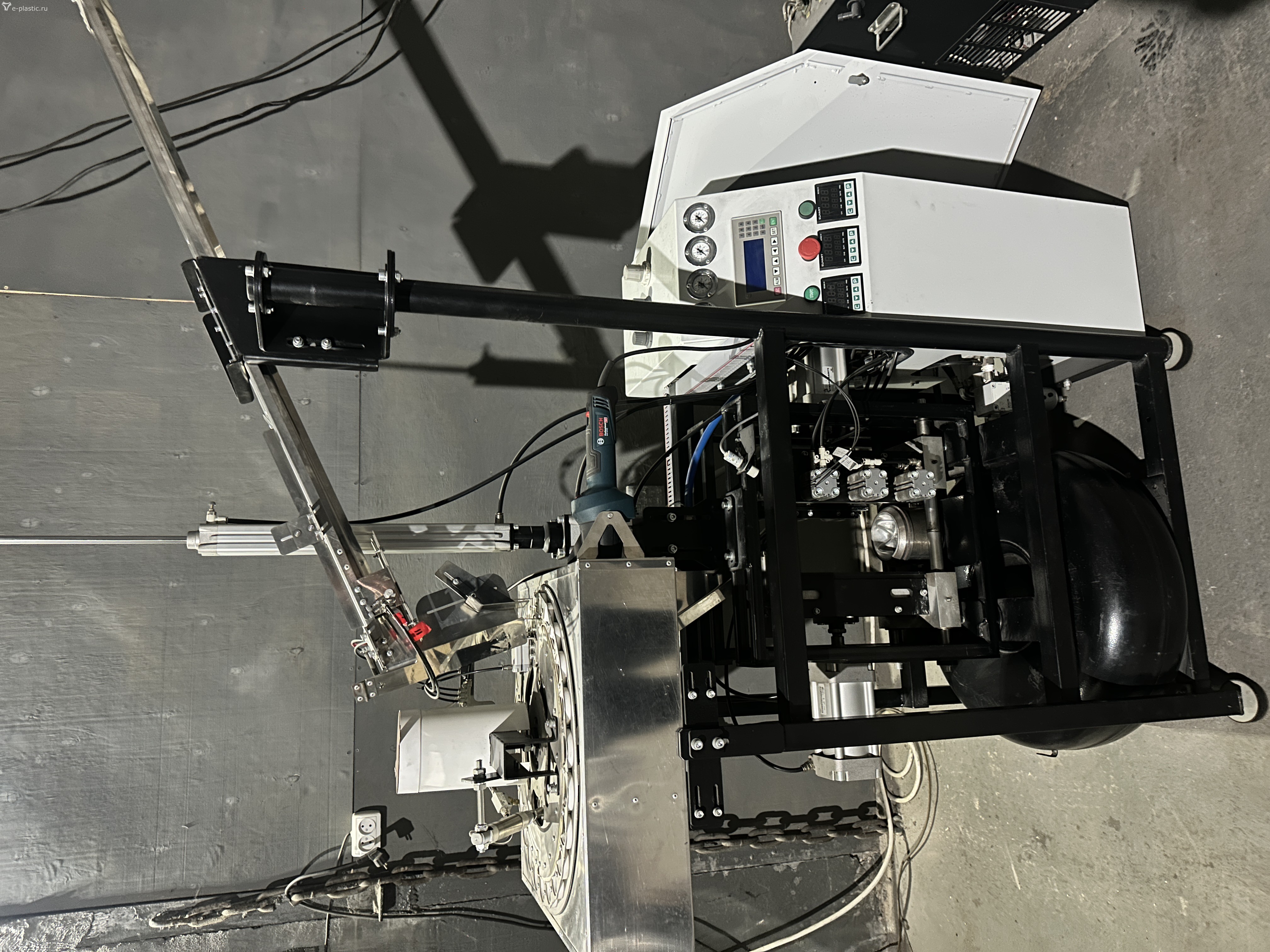

#1676 Сообщение lexabenzl » 21 фев 2025, 16:00

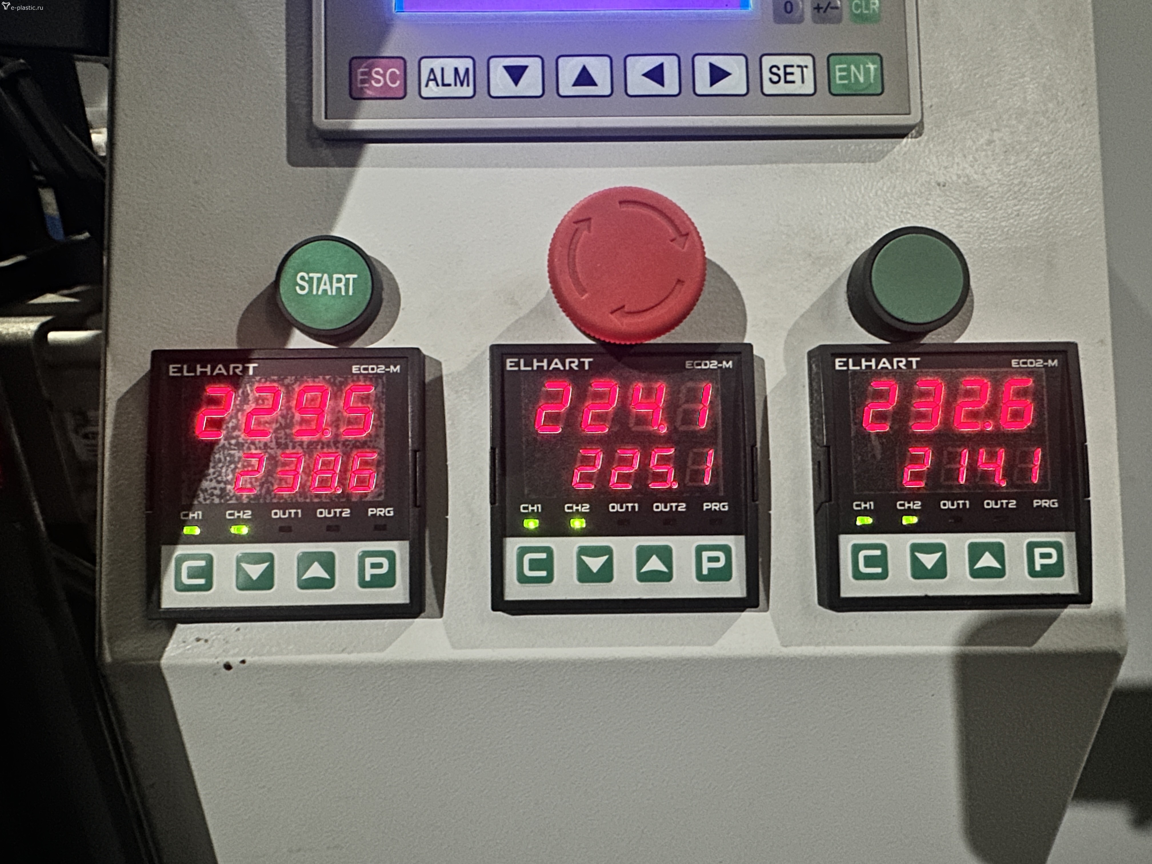

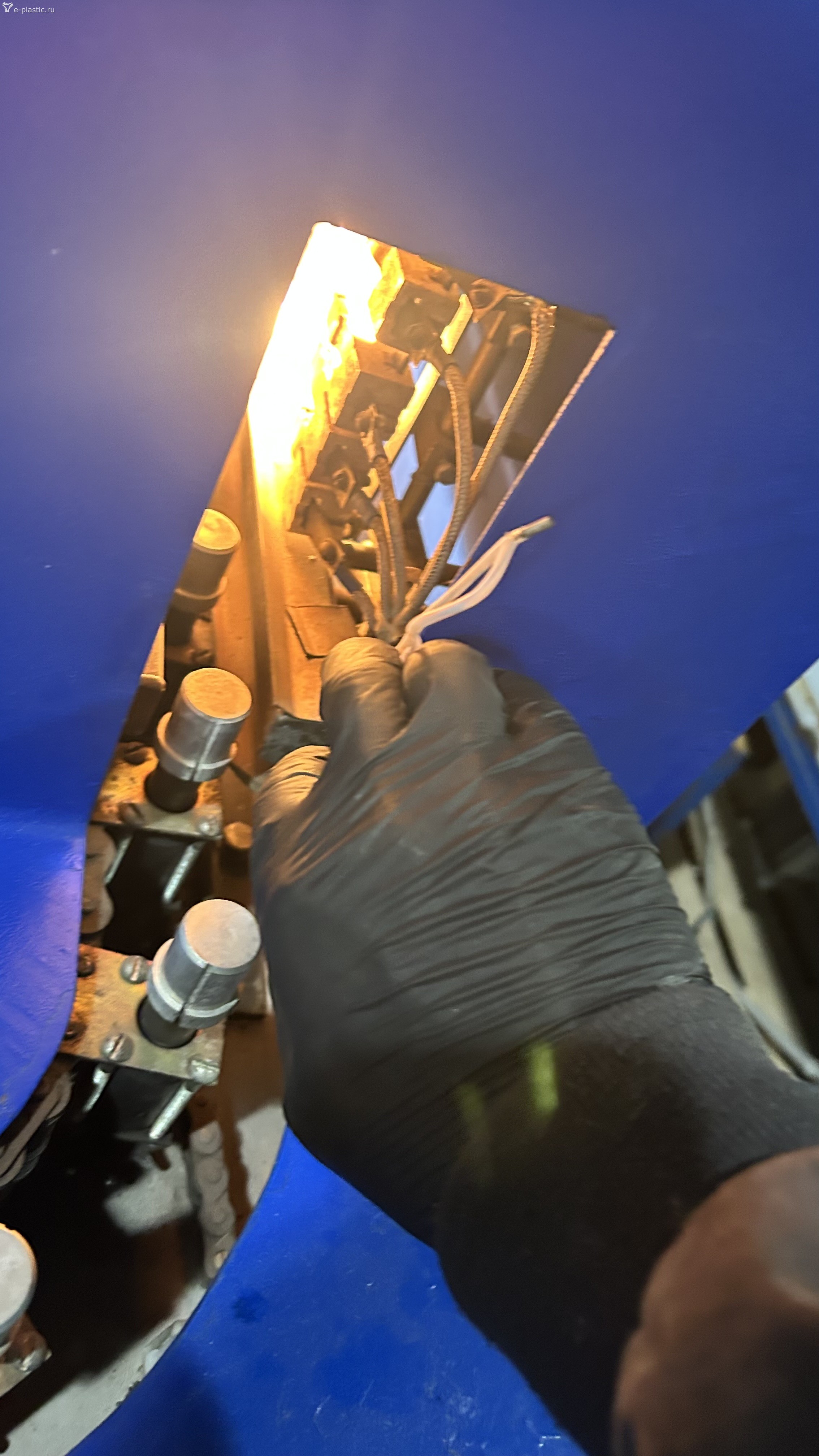

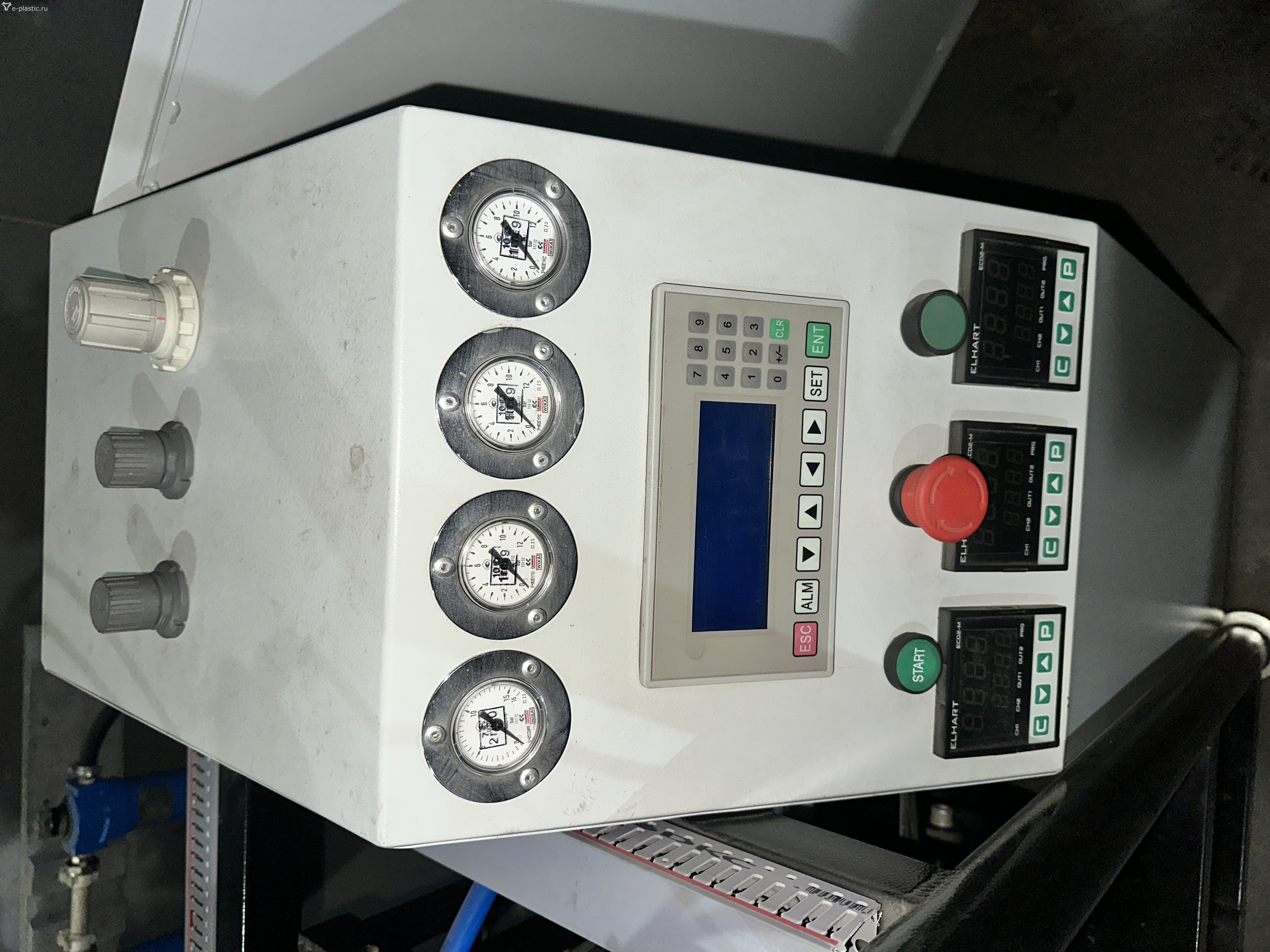

Здравствуйте.. подскажите пожалуйста. Досталась такая вот печь с контроллером инопланетян он ведет себя максимально непонятно то греет то сам лампы выключает . Нашел датчик температуры так вот на него он и реагирует вопрос в том где он должен быть установлен чтоб корректно заработал сам контроллер

#1678 Сообщение muhomornik » 22 фев 2025, 06:06
lexabenzl писал(а):
21 фев 2025, 16:00
Доброе утро. Обычно на печах полуавтоматов конец термопары крепят в середине камеры, над конвейером, так чтобы загруженная преформа не задевала его.
Но работа при управлении нагревом с обратной связью неудобна, как раз в силу того, что контроллер "живёт своей жизнью".
Есть альтернативный вариант: работа без обратной связи, с управлением по мощности выставленной в %% от максимально возможной.
Для перехода на него нужно на вашем контроллере нажать, и удерживать 3-5сек., кнопки "reset", "+", и "-", после чего должно отобразиться изменение
способа управления. Выставляете заново значения по зонам разогрева и можно работать.
Термопара при такой работе нужна только при установленном отдельно измерителе температуры, для понимания пользователем температуры в камере.

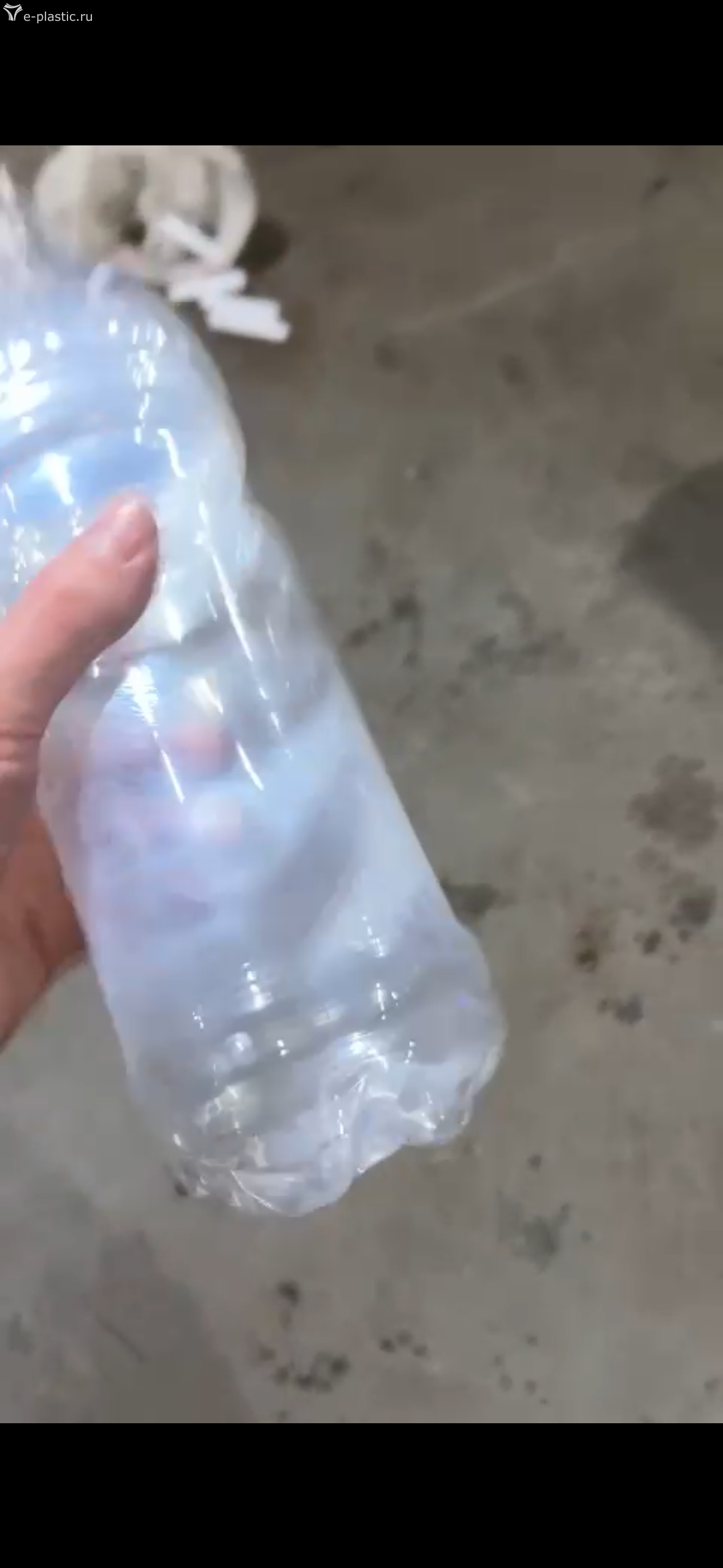

Всем здравствуйте. Подскажите пожалуйста имею вот такой брак при выдуве материал на бутылки собирается с одной стороны больше чем везде. Преформа 17 грамм выдуваю 0.5 и еще преформа на свету имеет характерный белесый окрас на одной стороне, при выходе с печи этот окрас виден лучше. Мое предложение что преформа либо перегрета либо имеет на одной стороне больше материала чем надо. Подскажите прав ли я? По станку и печи могу дать информацию если потребуется
