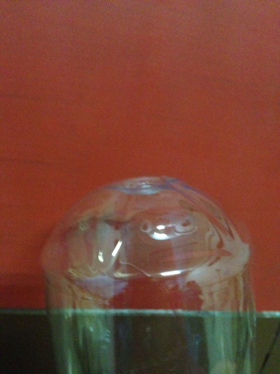

Приобрел полуавтомат по выдуву пэт-бутылок. Ставлю разные пресс-формы: 0,5; 1 и 1,5 л, на них не додувается донышко. Уже пробовал менять давление предвыдува и цилиндра. Менять время предвыдува, выдува и сброса. Температуру в печке. становится или хуже (преформы лопаются, протыкаются растяжным стержнем или еще меньше раздуваются), или также. Агрегат купил без инструкций. Довольно возростной. И нанять наладчика негде, у нас в городе таких нет. Подскажите, в чем дело может быть и кто какое давление предвыдува и цилиндра выставляет? Какое время предвыдува, выдува и сброса? В общем буду благодарен за любую помощь, а то настроение, хоть на металлолом его сдай

вы бы для начала показали на фото, что у вас получается - в чем массовый брак. какие режимы применяете?
оно бы и понятнее стало

Давно как - то участвовал в наладке подобного агрегата. Обратите внимание куда у Вас опускается шток, насколько глубоко в бутылку. Есть вероятность что он либо слишком высоко, либо упирается в дно (как было в нашем случае). Оптимально около 1 см от дна. Выложите фотку аппарата или шильдик хотя бы, кто производитель?
Температуры Вам врядли подскажут здесь, так как они сугубо индивидуальны для цеха в котором находится ваш станок. Какая там температура, наличие сквозняков - все это будет влиять на Ваш процесс.

оптимальный зазор между штоком и дном пф около 0.8 мм (ножовочное полотно) пред выдув 0 начало основного выдува при штоке в самом низу температура от горла к дну уменьшается попробуйтеSmirnov1977 писал(а):Обратите внимание куда у Вас опускается шток, насколько глубоко в бутылку. Есть вероятность что он либо слишком высоко, либо упирается в дно (как было в нашем случае). Оптимально около 1 см от дна.
да, а каким давлением дуете

Здравствуйте. У меня абсолютно такая же ситуация (не додувается дно) , недостаточно рельефные ножки дна. Давление 10 бар.форма 1 литр и 1,5 литра. За ранее спасибо за компитнтный ответ. Помогите!

Отверстия в дне пресс-формы есть (чистые). Сегодня пробывал 13 бар. никакой разницы не заметил. Расстояние от штока до дна
примерно 2 мм. ход время хода штока до предвыдува 0,45 сек. время предвыдува 0,5 сек. Получается вполне себе прозрачная бутылка, но вот дно весьма округлое. Преформа нагревается по максимуму,но прозрачности не теряет(+5% и белеет)

Дело не только в нагреве преформы по максимуму, но и в самом профиле нагрева по зонам преформы. Обычно для добавления материала на дно, горло или середину бутылки необходимо перераспределить общую температуру по каждому уровню нагрева. Плюс предвыдувом этот момент тоже регулируется. Чтобы добавить материала на дно бутылки следует хорошо разогревать дно преформы (убавляя нагрев на горле-середине бутылки) и уменьшать предвыдув.александр111 писал(а):Отверстия в дне пресс-формы есть (чистые). Сегодня пробывал 13 бар. никакой разницы не заметил. Расстояние от штока до дна

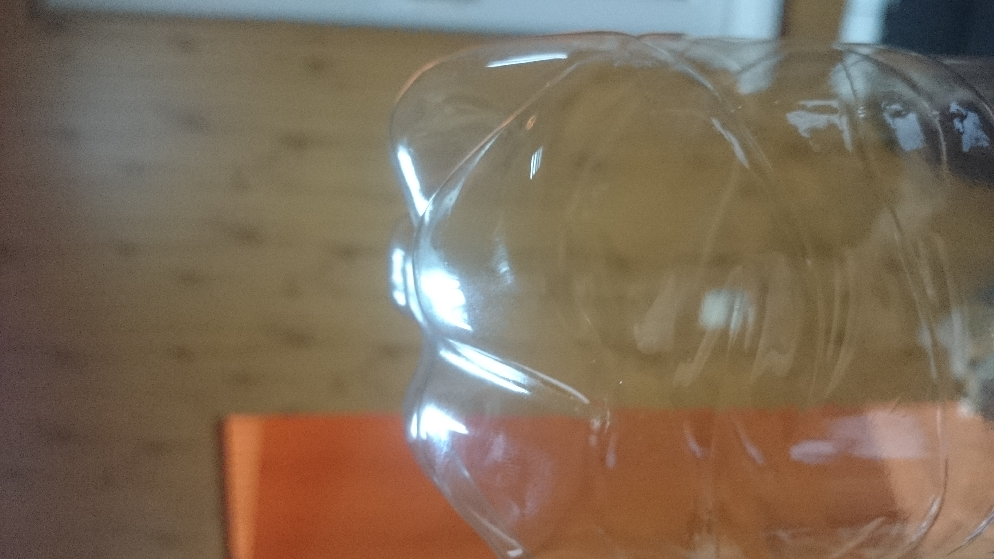

Не получается дно на1.5 литра подскажите пожалуйста что делать

Если вопрос еще в силе, выложите фото бутылки полностью, характеристики (вес, диаметр, длина, толщина стенки в 20 мм от дна) или фото преформы и наименование прот (одной штуки), характеристики оборудования (производителя хотя бы), фото хорошей бутылки, или пресс-форм. Ну и описание в какой ситуации возник дефект (работали - все было хорошо, и вдруг началось; или поменяли типоразмер/вес преформы; или новая форма; или что-то еще?)Эдуард Балаково писал(а):image-0-02-05-4b8f3bfeb6856676c87328f67743090f822f57060ed745f8028a654c506ab9a3-V.jpg

Такой вид - со сферическим дном у меня бутылка имеет, если специально отключить основной выдув. Т Е как будто у вас предвыдув есть, а выдува нет.
Проверьте все клапана, которые подают воздух в выдувные головки - надо все отключить (например, снять соленоиды с клапанов) , а один оставить подключенным и сделать цикл выдува. Будет слышно, срабатывает клапан или нет. У меня в полуавтомате выдува 5 л по два клапана выдува, два клапана выхлопа , один клапан предвыдува на бутылку. Скорее всего не срабатывает у вас какой то из клапанов. Мой диагноз - не работает клапан выдува. Если нет предвыдува, скорее всего будет белое (перламутровое) дно, или разрыв бутылки. Если мало давление предвыдува, то тоже может порвать бутылку, а стенки будут толстые. Если пропускает клапан выхлопа, когда он должен быть закрыт, будет не полное раздутие бутылки, может немного не достать до всех поднутрений. Давление предвыдува должно быть 5 ... 10 атм, давление выдува 25 ... 30 атм.
Когда убедитесь, что все клапаны работают, тогда беритесь за регулировку температур, и задержек на периодах цикла. Цикл должен быть такой: закрылась прессформа, уплотнились горла, опускаются штоки, задержка предвыдува (0,3 0,8 сек), предвыдув (0,25...0,5 сек), выдув (2 2,5 сек), выхлоп 1,5 сек, поднялись уплотнения и штоки, раскрылась прессформа.
У меня было, если бутылка выдулась не полностью, то ее заламывает при раскрытии - горло остается в ближней половине прессформы, а донышко в дальней. Заламывает на плечиках складки внутрь, выправить можно, если немедленно дунуть в бутылку сжатым воздухом, иначе охладится и так иостануться морщины, только на выброс. Как правило , если не выдулась по диаметру до конца, то и высоту теряет, это только в брак.

По фото .нагрев мало и основной выдув сделать ниже.Эдуард Балаково писал(а): 16 фев 2017, 13:29 image-0-02-05-4b8f3bfeb6856676c87328f67743090f822f57060ed745f8028a654c506ab9a3-V.jpg

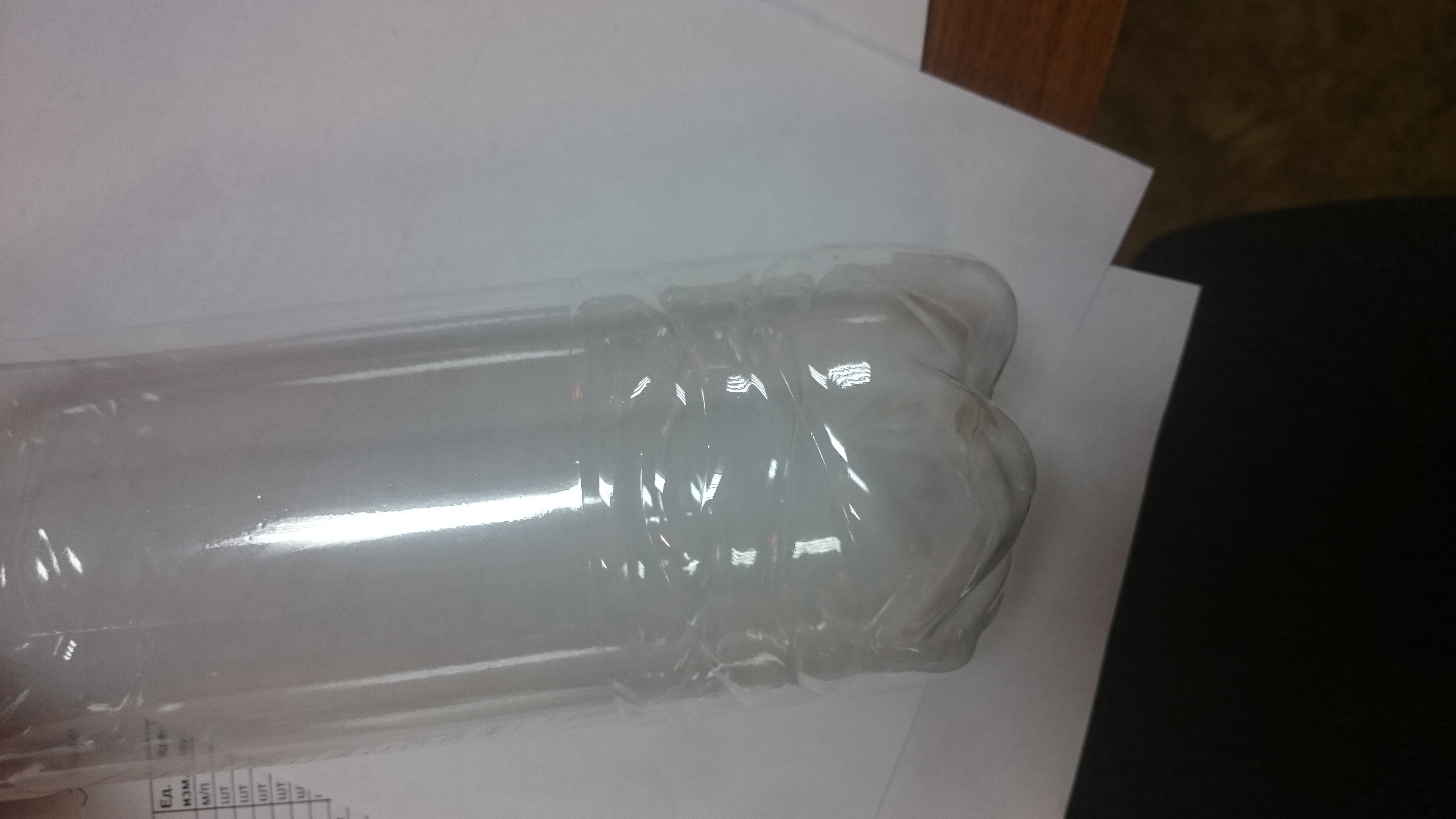

Добрый день! При выдуве ПЭТ преформы неравномерно формируются уголки дна. Максимум получается только 2 нормальной формы. Вся бутылка получается ровная о прозрачная. Подскажите в чем может быть причина? Фото прилагаю.

Добрый день!
Здесь возможно несколько вариантов:
1. низкий поток воздуха через клапана - проверить клапана на пропускную способность. Очень часто сталкиваемся с этой проблемой.
2. нижняя часть преформы недостаточно прогрета - увеличить температуру;
3. недостаточно давления для выдува - увеличить давление компрессора;
4. недостаточно временя выдува - увеличить время "основного" выдува, проверить соответствие выставленного времени с действительным;
5. забиты воздушные каналы на дне выдувной форме - прочистить данные каналы.

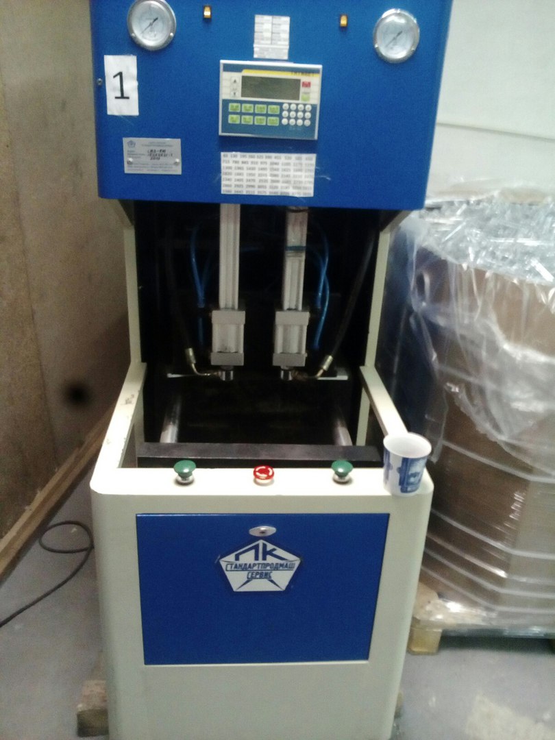

Для начала несколько вопросов:
1. Какое у Вас выдувное оборудование (автомат или полуавтомат)???
2. Можете фото оборудования выставить? Это позволит более подробно понять суть.
На выдувном оборудовании имеется два режима: 1-автоматичестий режим и 2-ручной режим.
Ручной режим служит для проверки работы всех позиций оборудования (закрытие формы, запирание горла/растяжение преформ, подача воздуха и т.д.).
Переводите в ручной режим и найдите функцию "выдув" (blowing) и проверьте клапана на пропускную способность. Если у Вас есть функция "предварительный выдув" не путайте ее с "основным выдувом". При исправных клапанах "основного выдува" звук от проходящего воздуха "резкий" и закладывает уши, а если звук "плавный" и тихий - неисправность клапана.

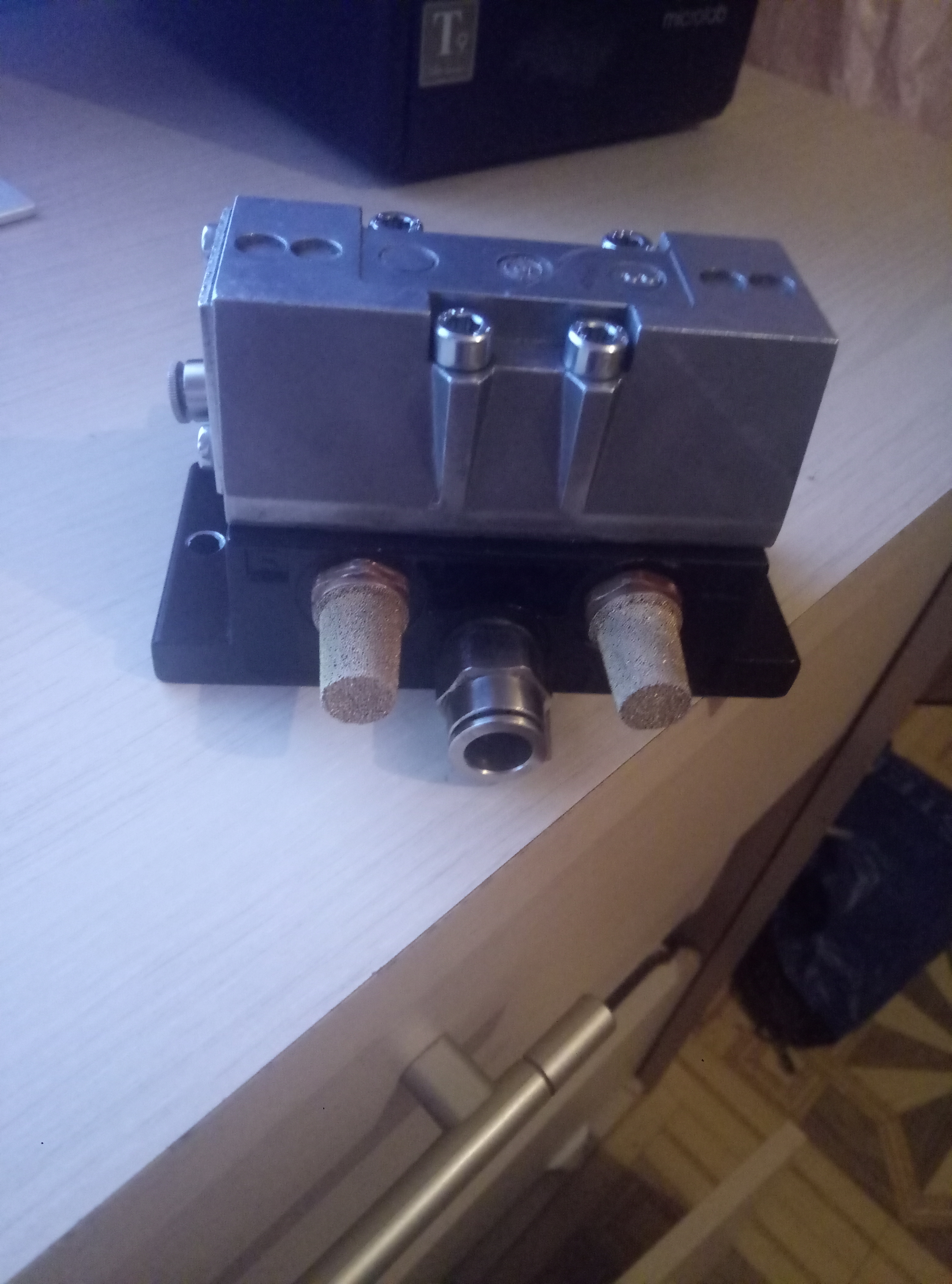

здравствуйте подскажите как это называеться у меня сломалось вверхняя часть и как она называется и где можно ее купить спасибо
Эдуард Балаково
- Сообщения: 4
- Зарегистрирован: 16 фев 2017, 12:59
- Город: Балаково
- Поблагодарили: 1 раз
Юлий
- Сообщения: 7
- Зарегистрирован: 23 дек 2017, 13:05
- Город: Сочи
Re: ОЧЕНЬ нужна помощь. Выдув ПЭТ бутылок
Это пневмораспределитель с пневмоуправлением, вот только производителя не узнаю. Посмотрите может есть какие то надписи. И спрашивайте у продавцов пневматики.

всем привет , ребят кто подскажет , пропал предварительный выдув на станке полуавтомате в чем может быть причина

всем привет , ребят кто подскажет , пропал предварительный выдув на станке полуавтомате в чем может быть причина , фото станка выше ))
Клапан смотрите отсечной на предвыдуве. 99%, что клапан не открывается
