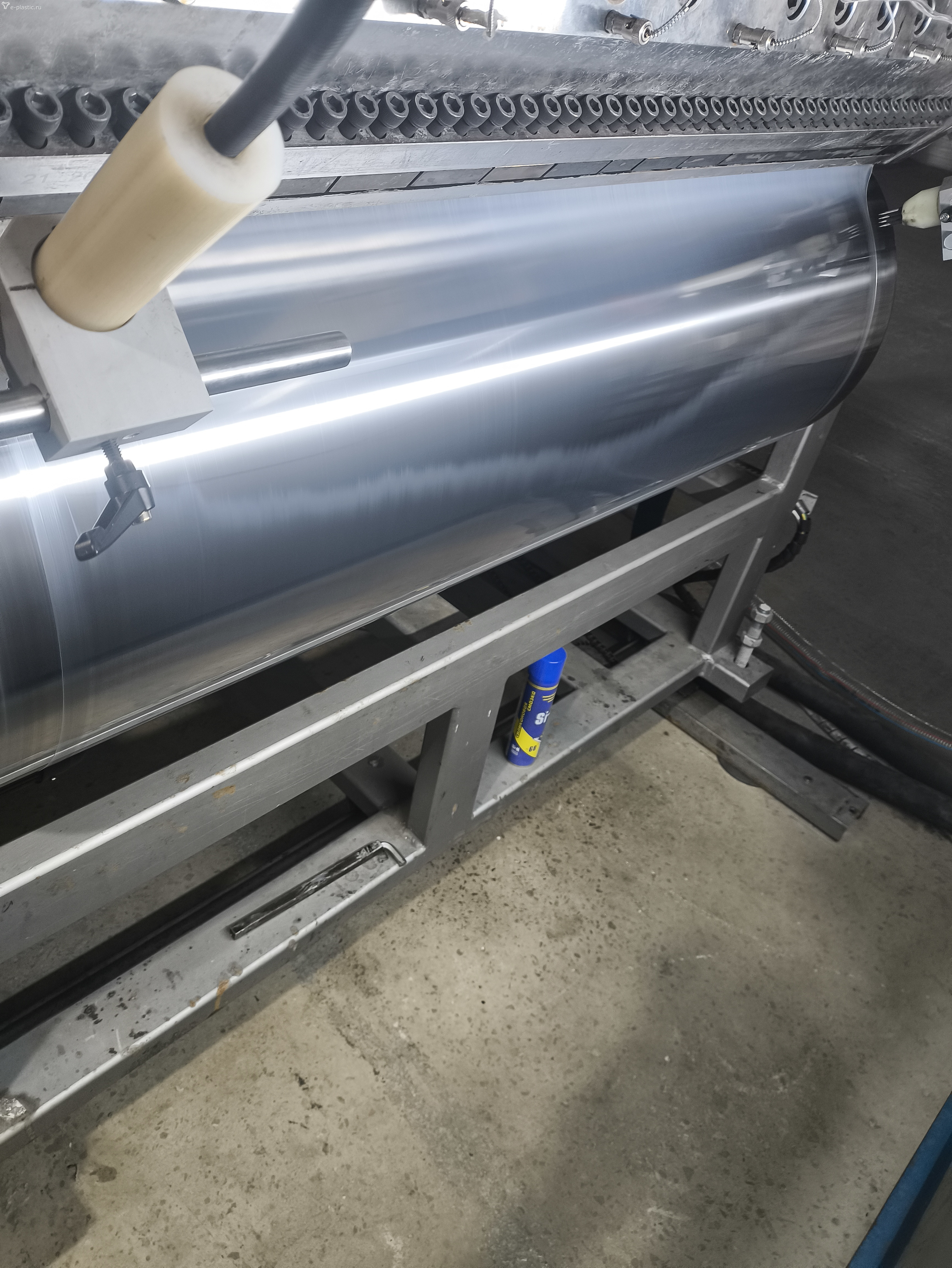

Добрый вечер, подскажите может кто сталкивался, с такой проблемой. Линия кристаллизации в целом идёт ровная, ближе к одному краю полотна начинается яма, линия опускается ниже сантиметра на 3. На ролике в этом месте плёнка сильно тоньше. Самый край ролика получается. По фильере там от балды я думаю болты крутили, зазоры от 0.5 до 0.8 мм. Конкретно в этом месте болты ослаблены полностью, по линии кристаллизации яма, а на ролике плёнка сильно тоньше, вот и думаю куда копать. Если что голова метровая 9 зон нагрева, проблема на 8,9 зонах.

Здравствуйте. У вас на кромке электроды? Если да, то дело в них. Пробуйте вращать по часовой или против часовой стрелки и вы увидеть как меняется линия кристаллизации. Лучше опустить их как можно ниже от головы, чтоб уменьшить влияние на расплав. Электроды притягивают к себе расплав не только с кромки, но и с другой стороны ещё болта три. У меня край обрезанный плёнки, то есть на джамбо роле, это 46 болт, а электрод стоит на 48 болту, всего 50 болтов. Также имеет значение близость каладра к голове. Чем ближе тем шире обрезь, крайние болты можно ослабить и наоборот. Имеет значение милиметры, я имею ввиду приближение или удаление каландр. 3-5 уже будет виден результат. Также имеет значение производительность. Но все же основное это электроды. Старайтесь настроить так, чтобы линия кристаллизации стекала плавно. Ещё могут быть затянуты крайние болты, они вам не дадут отпустить в нужном месте. Ориентируйтесь на обрезь примерно 4-6 см с каждой стороны.lanzar писал(а): 20 окт 2026, 17:14 Добрый вечер, подскажите может кто сталкивался, с такой проблемой. Линия кристаллизации в целом идёт ровная, ближе к одному краю полотна начинается яма, линия опускается ниже сантиметра на 3. На ролике в этом месте плёнка сильно тоньше. Самый край ролика получается. По фильере там от балды я думаю болты крутили, зазоры от 0.5 до 0.8 мм. Конкретно в этом месте болты ослаблены полностью, по линии кристаллизации яма, а на ролике плёнка сильно тоньше, вот и думаю куда копать. Если что голова метровая 9 зон нагрева, проблема на 8,9 зонах.

На кромке электроды, сначала тоже предположил что в них дело, в общем именно с этого края добиться хорошего качества путём изменения положения электрода не получается, линия опущена и практически не меняет своего положения. Единственное, что я не вращал их, я думал что электроды должны быть расположены, как бы перпендикулярно валу. Каландры так же отодвигал от головы, на джамбике становится немного лучше, но линия кристаллизации в этом месте, так же опущена вниз на 2-3 см. Так же уменьшал общую скорость (шнеки + валы) с 50 hz до 30, в этой зоне становится лучше но плёнка всё равно немного тоньше, при этом линия без изменений в этом месте. Крайние болты тоже проверял, не затянуты. Я в общем то уже и не знаю в какую сторону думать вообще. Завтра сделаю фото линии, тоесть она идёт ровно и ближе к краю яма на 4-5 болтов от электрода в сторону центра. При этом на джамбике плёнка наоборот тонкая, если линия в этом месте ниже, плёнка толще ведь должна быть. На втором джамбике такой проблемы нет, линия ровная и с толщиной всё в порядке. Здесь же судя по линии плёнка толстая, а по факту тонкая.Александр Алекс писал(а): 20 окт 2026, 19:41Здравствуйте. У вас на кромке электроды? Если да, то дело в них. Пробуйте вращать по часовой или против часовой стрелки и вы увидеть как меняется линия кристаллизации. Лучше опустить их как можно ниже от головы, чтоб уменьшить влияние на расплав. Электроды притягивают к себе расплав не только с кромки, но и с другой стороны ещё болта три. У меня край обрезанный плёнки, то есть на джамбо роле, это 46 болт, а электрод стоит на 48 болту, всего 50 болтов. Также имеет значение близость каладра к голове. Чем ближе тем шире обрезь, крайние болты можно ослабить и наоборот. Имеет значение милиметры, я имею ввиду приближение или удаление каландр. 3-5 уже будет виден результат. Также имеет значение производительность. Но все же основное это электроды. Старайтесь настроить так, чтобы линия кристаллизации стекала плавно. Ещё могут быть затянуты крайние болты, они вам не дадут отпустить в нужном месте. Ориентируйтесь на обрезь примерно 4-6 см с каждой стороны.lanzar писал(а): 20 окт 2026, 17:14 Добрый вечер, подскажите может кто сталкивался, с такой проблемой. Линия кристаллизации в целом идёт ровная, ближе к одному краю полотна начинается яма, линия опускается ниже сантиметра на 3. На ролике в этом месте плёнка сильно тоньше. Самый край ролика получается. По фильере там от балды я думаю болты крутили, зазоры от 0.5 до 0.8 мм. Конкретно в этом месте болты ослаблены полностью, по линии кристаллизации яма, а на ролике плёнка сильно тоньше, вот и думаю куда копать. Если что голова метровая 9 зон нагрева, проблема на 8,9 зонах.

Не большой разброс по зазору?lanzar писал(а): 20 окт 2026, 17:14 По фильере там от балды я думаю болты крутили, зазоры от 0.5 до 0.8 мм.
Может, есть резон проверить зазор, выставить его единообразным, а заодно и проверить, что болты "работают" (а вдруг просто механическая поломка устройства регулировки зазора, или люфт большой - вроде как и визуально болты отжаты, а по факту уже не регулируют зазор)

По зазору, как будто бы большой разброс да. Сейчас перепроверил щупами, от 0.7 с краёв плавно до 0.5 к центру. Поменяли болты и колодки на тех зонах где и наблюдается "аномалия". По единообразности зазора тоже вопрос, к какому значению его приводить?AlexsandrN писал(а): 20 окт 2026, 21:02Не большой разброс по зазору?lanzar писал(а): 20 окт 2026, 17:14 По фильере там от балды я думаю болты крутили, зазоры от 0.5 до 0.8 мм.

Вот так сейчас это выглядит по фото плохо видно конечно. Вчера яма была больше как мне кажется

Другой материал, другие параметры, другое оборудование. И тем не менее из практики. Зазор выставляем с дельтой 0,05 мм по всей ширине. Измерения на каждом болту. Что бы всё было одноообразно, сначала разжимаем фильеру чуть бульше необходимого, а потом последовательно устанавливается единый зазор при вращении болтов в одну сторону. Что бы упростить процедуру, изготовили щуп - калибр с проходной / непроходной толщиной. А уж в процессе работы выполняется корректировка.lanzar писал(а): 21 окт 2026, 05:45 По зазору, как будто бы большой разброс да. Сейчас перепроверил щупами, от 0.7 с краёв плавно до 0.5 к центру. Поменяли болты и колодки на тех зонах где и наблюдается "аномалия". По единообразности зазора тоже вопрос, к какому значению его приводить?
Еще бы проверил ТЭНы и датчики температуры на фильере.

Снова прошу помощи, поменяли все болты и колодки, почти все были сорваны. Выставили зазор 0.6 мм, запустились картина по линии кристаллизации на фото. Выставили температуры от 220 в центре до 226 по краям, до этого стояли одинаковые по всей фильере кроме самых краев. Ни линия кристаллизации ни намотка при этом не изменились. Вопрос в какую сторону стоит двигаться, на открытие зазора или наоборот в сторону уменьшения. И как поступить с самыми крайними болтами откуда плёнка идёт на обрезь. Линия чан Лонг 2 шнека. И на сколько нормальна такая картина после выставления одинаково зазора, не слишком ли большой перекос?
