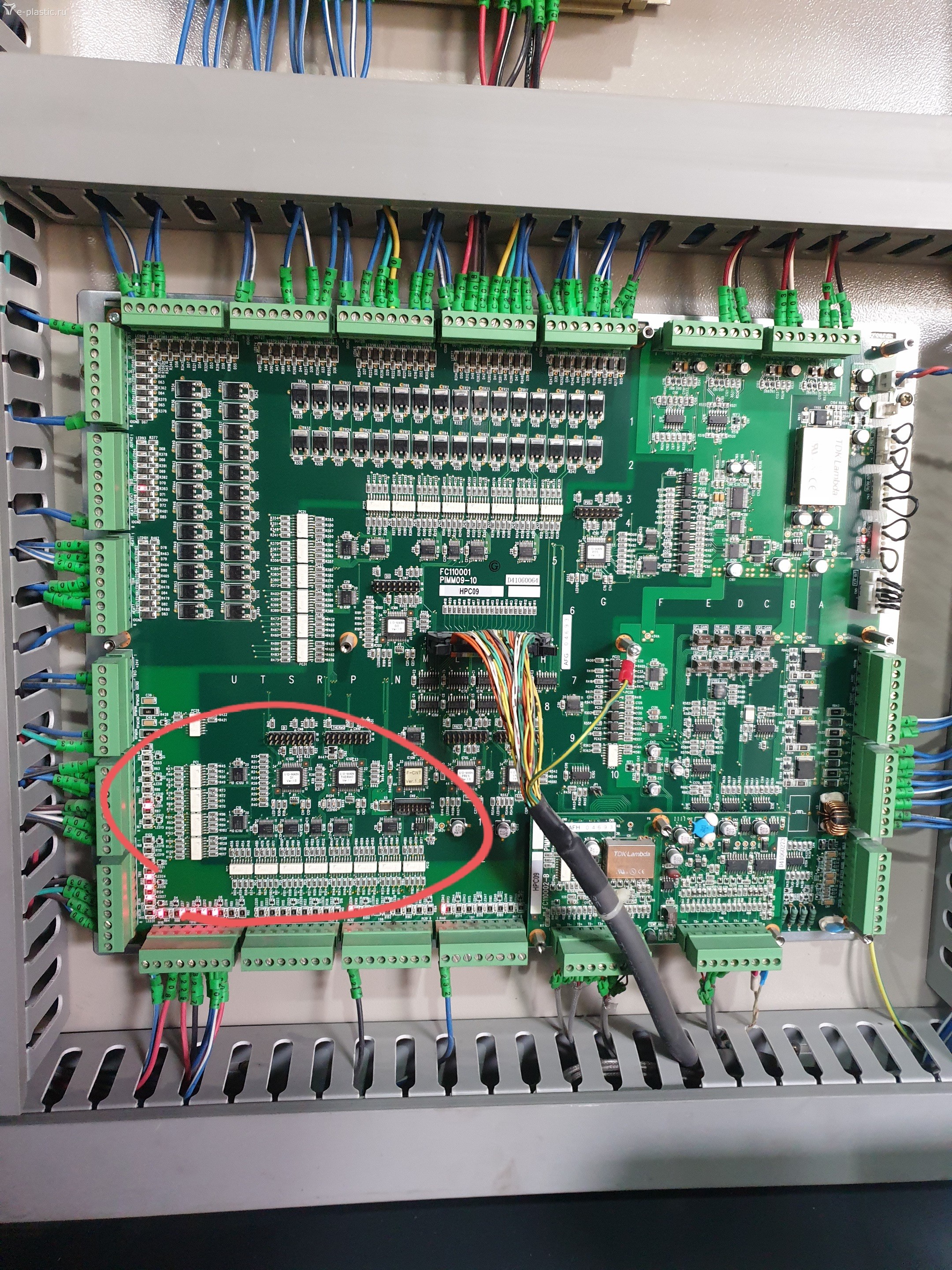

shlaferov писал(а): 04 сен 2024, 18:32 ...Нормально ли что при выключенном двигателе FLOW 0,2А?
Да, нормально. Так настраивают, чтобы было минимальное движение при операциях. Ток задаёт контроллер, поэтому одновременно нужно смотреть настройки скорости в панели оператора. При выключенном питании стрелки должны "лежать на нулях". Здесь injection-molding-machines-need-in-repa ... 32578.html рассказано более подробно.

ЗЮМ писал(а): 04 сен 2024, 20:31 Чего можно ожидать? Клапан комбинированный отвечает и за скорость и давление. Амперметры буду отрабатывать согласно установок. Скорости и давления визуально не все. За счёт изменения усилия на пружине принудительно. По причине ограничения рабочего хода золотников. Аппаратура без обратной связи по электронике. Интересно однако с некоторыми работать все одно как с глухонемыми :-):
Подскажите, появилась проблема, при включении рубильника амперметр flow обычно показывает 0,2 и всё работает. Но иногда при включении flow на 0 и никакие движения не работают. Если выключить на время, а затем включить то опять 0,2 и всё работает. Время всегда разное.

#34 Сообщение shlaferov » 06 сен 2024, 12:18
shlaferov писал(а): 06 сен 2024, 11:38
Где то здесь феном прогрел и моментально появились значения на амперметре и всё заработало, получается где то контакт отходит, как быть подскажите?

#35 Сообщение edwards » 13 сен 2024, 01:15
shlaferov писал(а): 06 сен 2024, 12:18
привет
Я не понимаю...
вы сказали, что проблема со скоростью возникла после замены фильтра
какая связь с платой управления? :du_ma_et:
