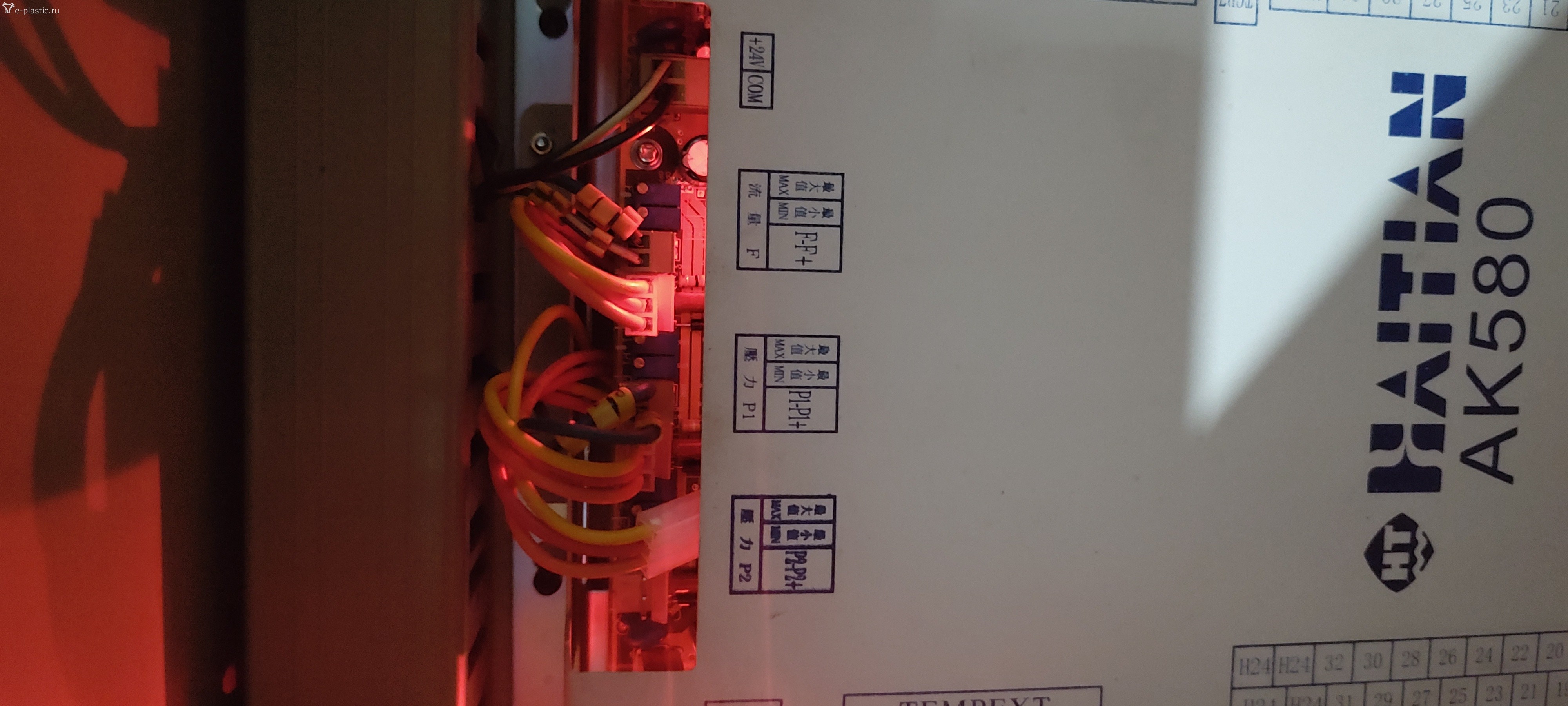

#3 Сообщение jpbrusa » 13 июл 2023, 04:52

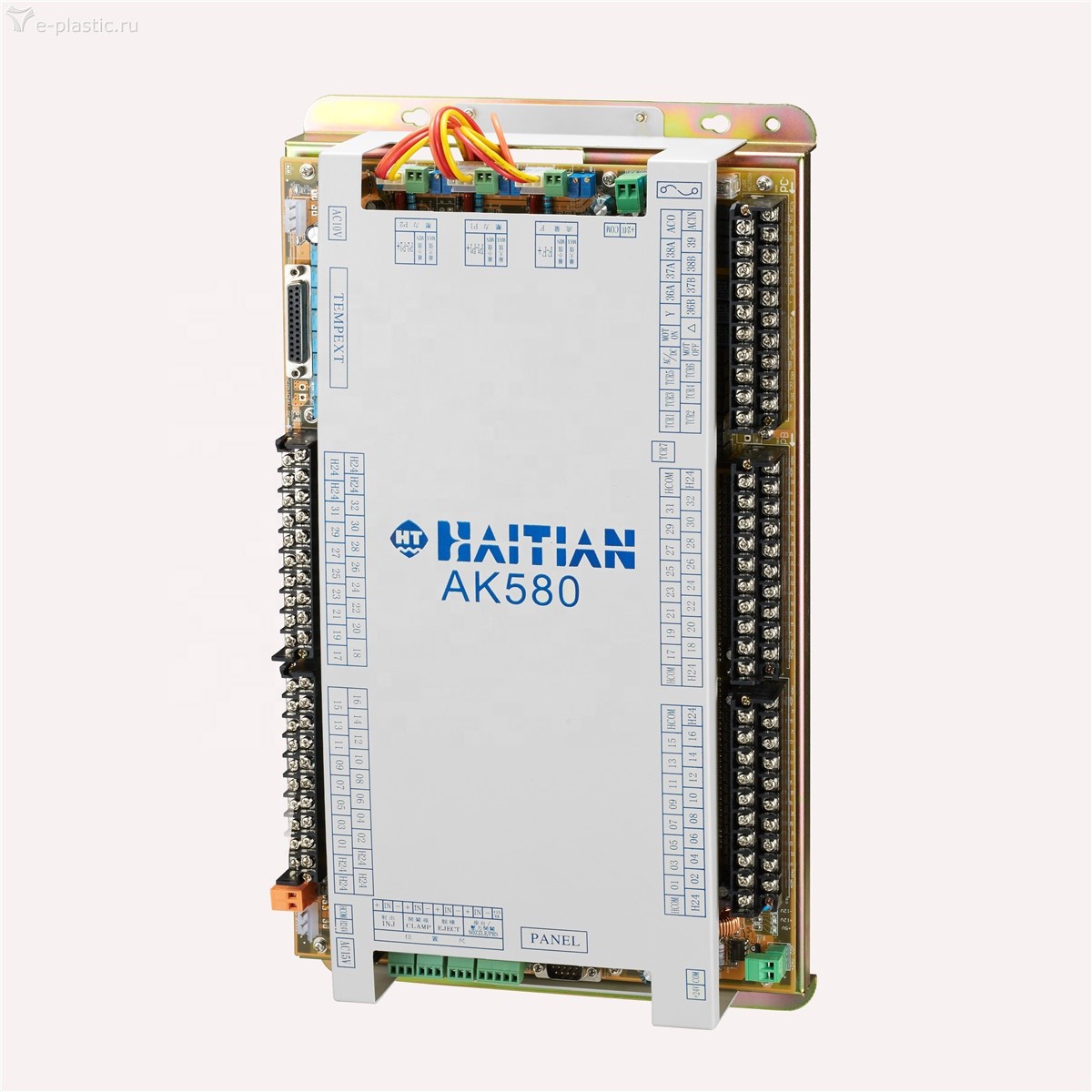

Ak580

jpbrusa писал(а): 13 июл 2023, 04:52Ak580
Имею предположение, что такой вариант ответа не очень подойдет. Вы выложили красивую фото с инета. А надо факт. Потому что - тонкости, ньюансы - в деталях.

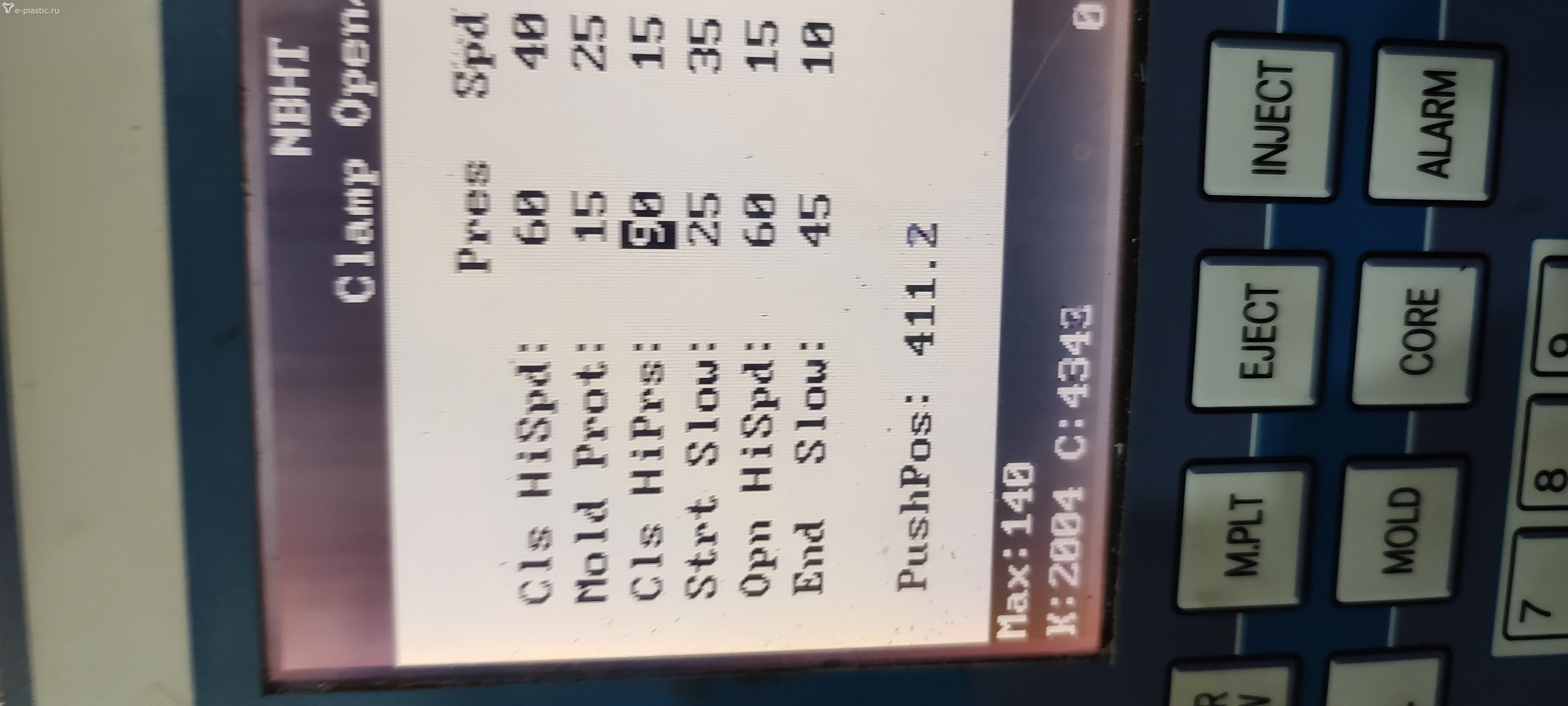

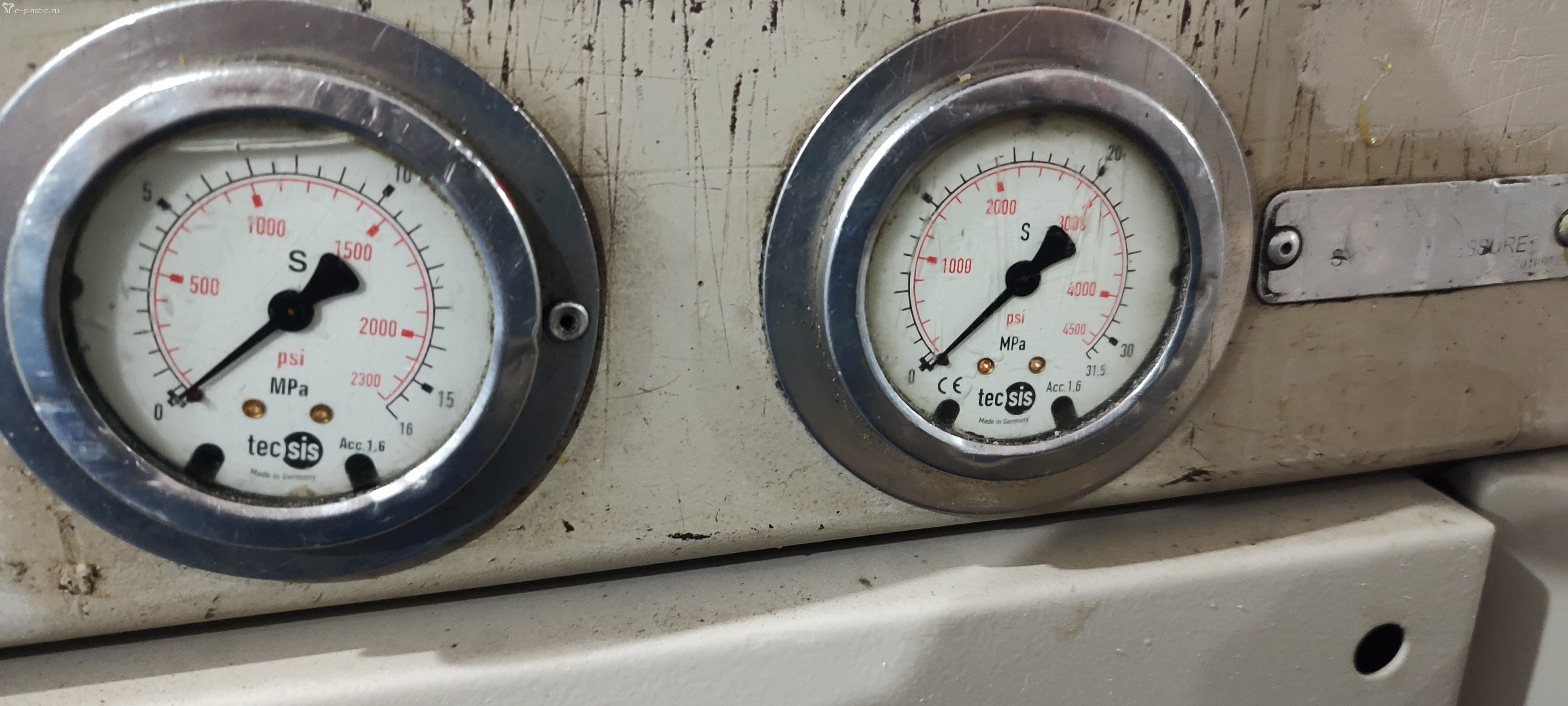

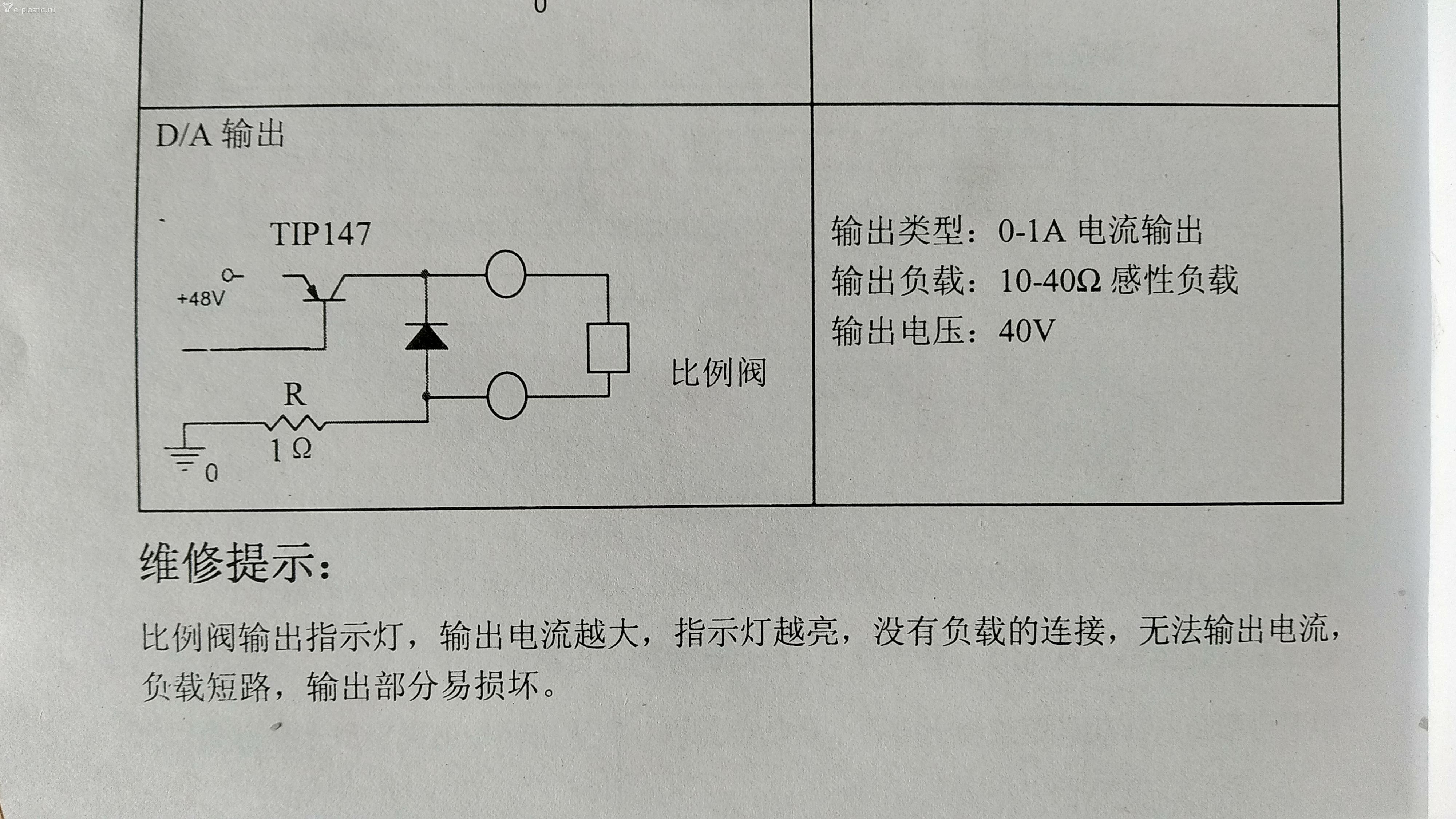

вот картинки. На заключительной панели написано максимум 140. Я не знаю, как это повысило ценность. и манометр достигает 4500 фунтов на квадратный дюйм, так как я измеряю 95%, будет ли это 1520 бар, если манометр до 300 бар?

Давненько я не подходил к станку. С числом 1600 бар как максимальное давление в системе вышла промашка - доверился рекламным объявлениям.
При любой настройке станка нужно руководствоваться паспортом на этот станок, где должны быть указаны базовые значения всех параметров, а также здравым смыслом. Попался мне станок из серии HS с усилием смыкания 150 тонн*сила. В основных параметрах станка значения максимального давления в системе не оказалось, но зато оно нашлось в тексте - 14 MPa (фото 03).

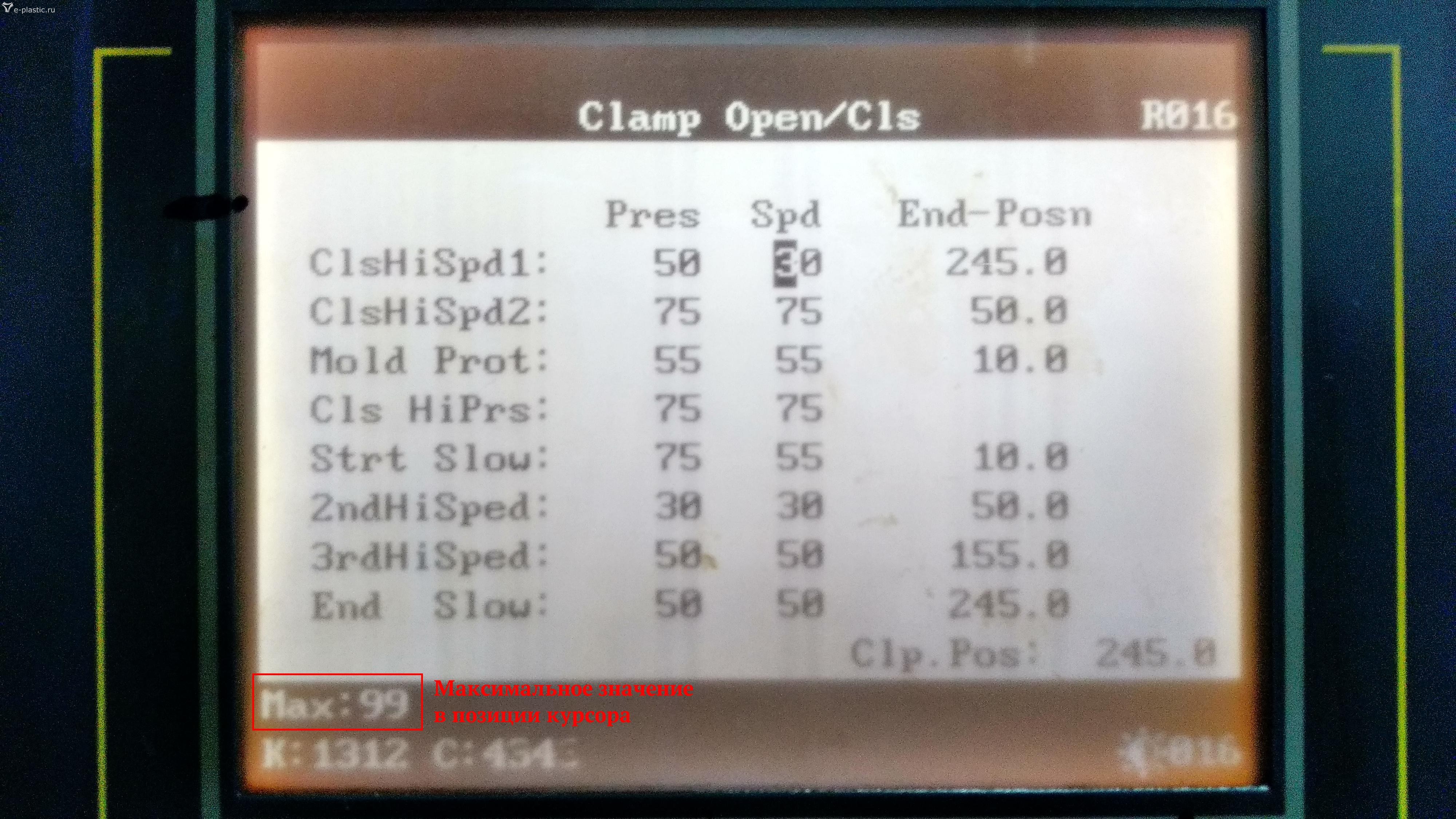

На вкладке (панели оператора) задания давления/скорости параметр давления задаётся в явном виде - диапазон 0 - 140 бар (фото 01), параметр скорости задаётся в относительном виде - диапазон 0 - 99 % (фото 02).
Просмотр различных флаеров/каталогов на "мелкие" станки для ТПА с усилием смыкания 120 тонн*сила даёт характерное значение максимального давления в гидросистеме в 16 МПа = 160 бар = 2321 psi. Далее пересчитываем контрольные точки передаточной характеристики ток/давление самостоятельно.
На станке активное сопротивление катушки регулятора давления - около 10 Ом, катушки регулятора скорости - около 40 Ом. Картинка из паспорта (фото 04) как фрагмент электрической схемы.
Топикстартеру - запросите паспорт в официальном представительстве HAITIAN.

jpbrusa писал(а): 13 июл 2023, 16:04 Если машина 120, это будет 1200 бар или 1600?
внимание...!!!
не путайте PSI с BAR
Я никогда не видел такого высокого давления на такой машине.
или не путайте MAX от манометра с MAX от машины
... если у вас в документации указано давление 1600... это значит PSI
... это составляет около 110-140 BAR MAX
