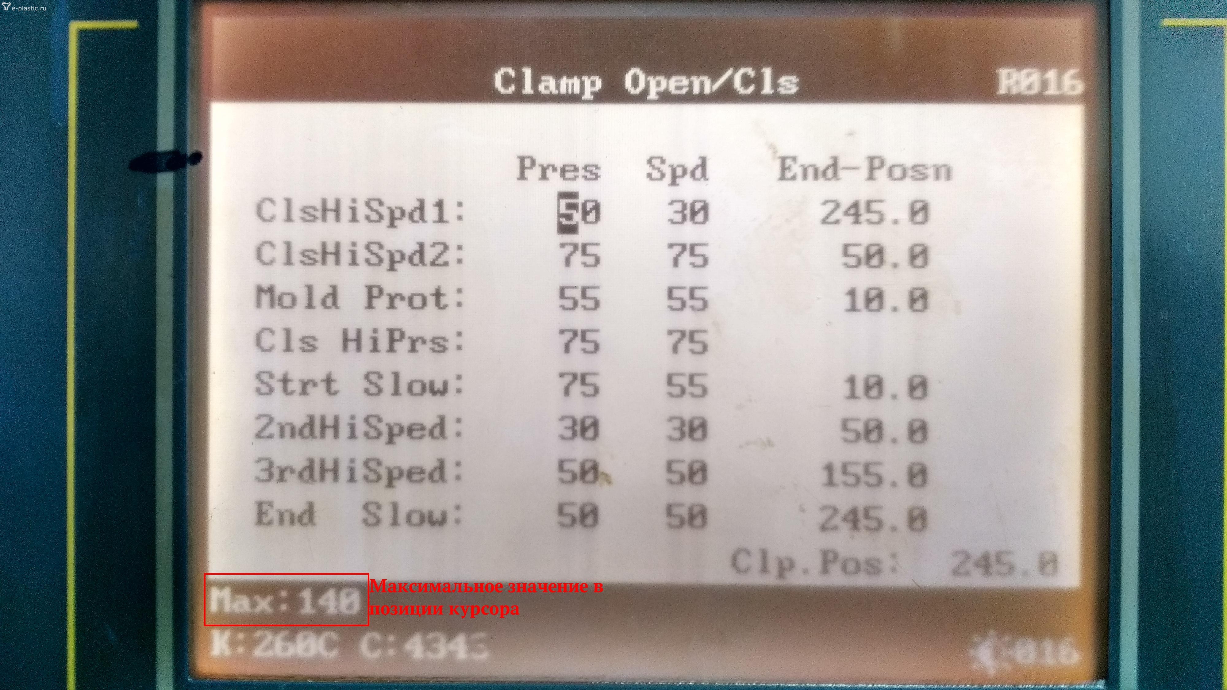

ПРИВЕТ. Я ХОЧУ ЗНАТЬ МЕТОД РЕГУЛИРОВАНИЯ ПРОПОРЦИОНАЛЬНЫХ КЛАПАНОВ С ПОМОЩЬЮ КОНТРОЛЛЕРА TECHMATION. ОТ УЖЕ БОЛЬШОЕ СПАСИБО

Re: РЕГУЛИРОВАТЬ ПРОПОРЦИОНАЛЬНЫЕ КЛАПАНЫ HAITIAN HTF 120
вот картинки. На заключительной панели написано максимум 140. Я не знаю, как это повысило ценность. и манометр достигает 4500 фунтов на квадратный дюйм, так как я измеряю 95%, будет ли это 1520 бар, если манометр до 300 бар?
Давненько я не подходил к станку. С числом 1600 бар как максимальное давление в системе вышла промашка - доверился рекламным объявлениям.
При любой настройке станка нужно руководствоваться паспортом на этот станок, где должны быть указаны базовые значения всех параметров, а также здравым смыслом. Попался мне станок из серии HS с усилием смыкания 150 тонн*сила. В основных параметрах станка значения максимального давления в системе не оказалось, но зато оно нашлось в тексте - 14 MPa (фото 03).
На вкладке (панели оператора) задания давления/скорости параметр давления задаётся в явном виде - диапазон 0 - 140 бар (фото 01), параметр скорости задаётся в относительном виде - диапазон 0 - 99 % (фото 02).
внимание...!!!
не путайте PSI с BAR
Я никогда не видел такого высокого давления на такой машине.
или не путайте MAX от манометра с MAX от машины
... если у вас в документации указано давление 1600... это значит PSI
... это составляет около 110-140 BAR MAX
