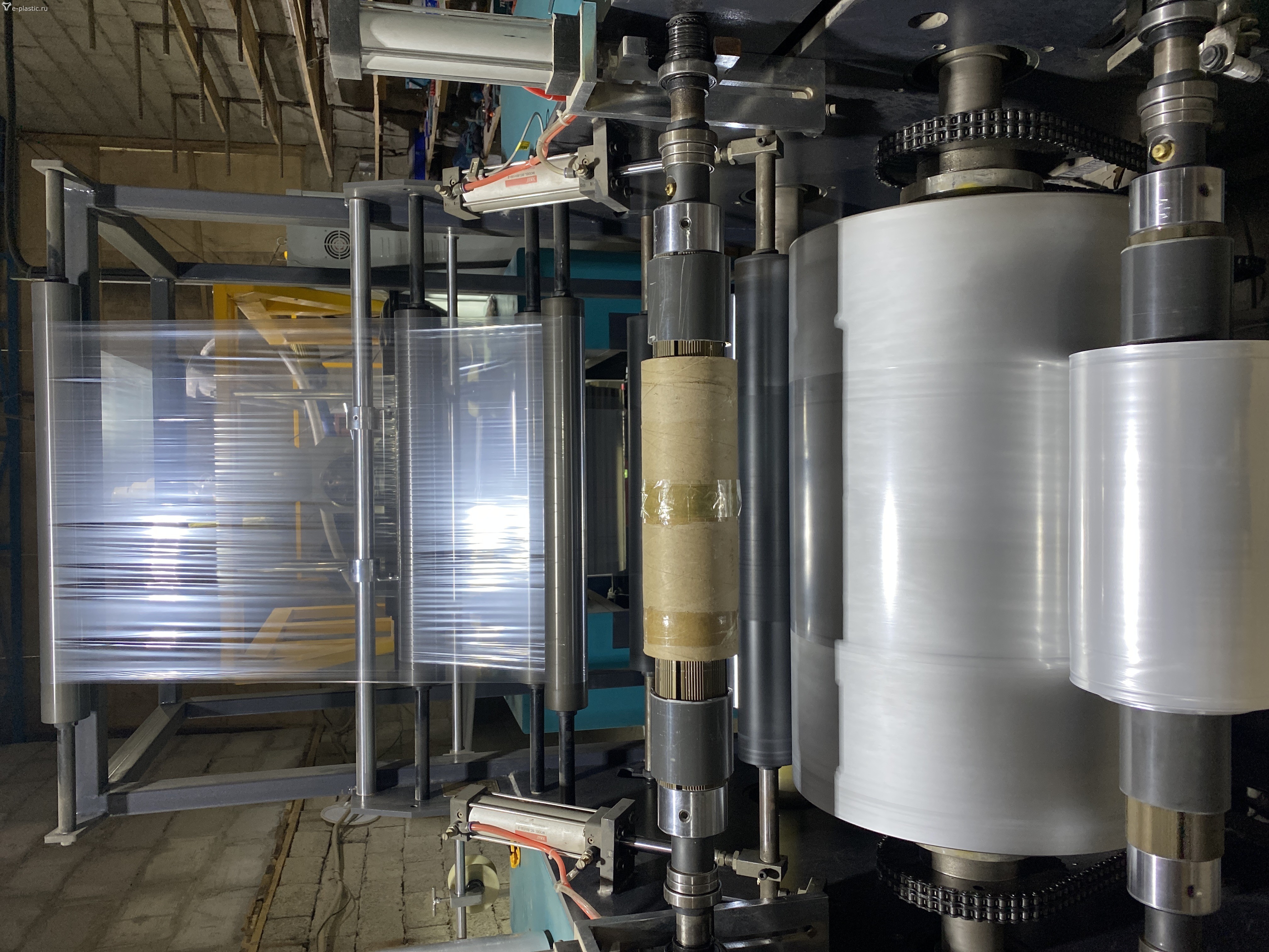

Здравствуйте у меня проблема почему мутный стало стрейч пленка сырье не поменял из-за чего так скорость станка или температура

Еще про сырье помогите пожалуйста шуртан 0320 100 кг 3 килограмм вистамакс все больше нечего не добавляю чего меня добавить для улучшения качества клиенты жалуются
Спасибо за ранее
#3127 Сообщение Maks42 » 30 янв 2024, 06:45
Пленка может стать мутной из-за высокой разнотолщинности, высокой скорости, низкой температуры расплава или высокой температуры охлаждающего вала.
Скорее всего клиентам не нравится разнотолщинность, а она к рецепту отношения не имеет.

Магамед писал(а): 29 янв 2024, 23:05 Здравствуйте у меня проблема почему мутный стало стрейч пленка сырье не поменял из-за чего так скорость станка или температура
Охлаждающий вал, ладошкой, теплый или прохладный? Такое начинается при температуре воды около 35С, если дело в температуре.

#3130 Сообщение Магамед » 30 янв 2024, 15:59
Вал 20-25 градус
Сырья шуртан 0320 +вистамакс 3 кило
Градус шнек 180-199-210-225
Градус головка 210-205-205-205-210
Скорость передней вал-28.55
Скорость задней вал-28.85
Станок сам 60 см
Проблема мутный
Температура помещения 15-18 градус

#3131 Сообщение Магамед » 30 янв 2024, 16:00
Вот это мой станок
#3132 Сообщение Maks42 » 30 янв 2024, 16:15
Повышайте температуры на головке.

#3133 Сообщение Магамед » 30 янв 2024, 16:17
Сколько добавить 5-10-15
#3134 Сообщение Maks42 » 30 янв 2024, 16:18
Постепенно, пока пленка не станет прозрачной, но не более 250 С.

#3135 Сообщение технолог54 » 30 янв 2024, 19:23
Да нет уважаемый коллега где то из опыта работы на 0320 обычно температура где-то 220 была достаточной.
