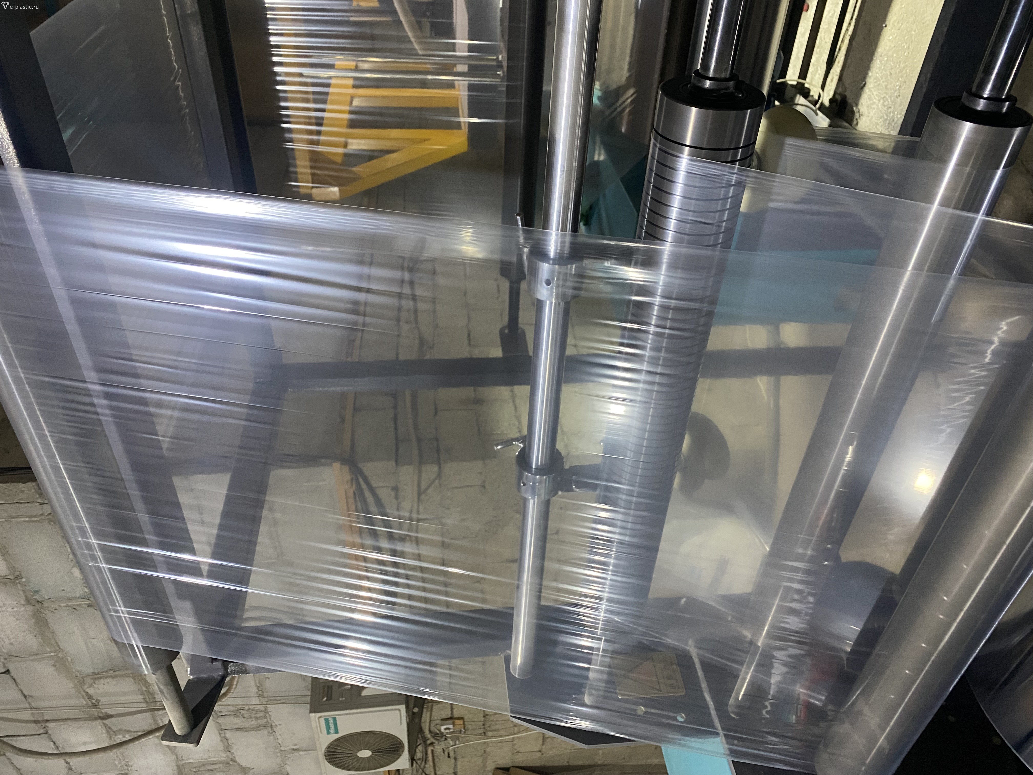

#3125 Сообщение Магамед » 29 янв 2024, 23:05
Здравствуйте у меня проблема почему мутный стало стрейч пленка сырье не поменял из-за чего так скорость станка или температура
Магамед
Сообщения: 20
Зарегистрирован: 16 ноя 2023, 22:05
Страна, Регион, Область: Самарканд
Город: Узбекистан
#3126 Сообщение Магамед » 29 янв 2024, 23:08
Еще про сырье помогите пожалуйста шуртан 0320 100 кг 3 килограмм вистамакс все больше нечего не добавляю чего меня добавить для улучшения качества клиенты жалуются
Спасибо за ранее

Магамед писал(а): 29 янв 2024, 23:05 Здравствуйте у меня проблема почему мутный стало стрейч пленка сырье не поменял из-за чего так скорость станка или температура
Охлаждающий вал, ладошкой, теплый или прохладный? Такое начинается при температуре воды около 35С, если дело в температуре.

#3130 Сообщение Магамед » 30 янв 2024, 15:59
Вал 20-25 градус
Сырья шуртан 0320 +вистамакс 3 кило
Градус шнек 180-199-210-225
Градус головка 210-205-205-205-210
Скорость передней вал-28.55
Скорость задней вал-28.85
Станок сам 60 см
Проблема мутный
Температура помещения 15-18 градус

Вот это мой станок
#3132 Сообщение Maks42 » 30 янв 2024, 16:15
Повышайте температуры на головке.
Магамед
Сообщения: 20
Город: Узбекистан
#3133 Сообщение Магамед » 30 янв 2024, 16:17
Сколько добавить 5-10-15
#3134 Сообщение Maks42 » 30 янв 2024, 16:18
Постепенно, пока пленка не станет прозрачной, но не более 250 С.

#3135 Сообщение технолог54 » 30 янв 2024, 19:23
Да нет уважаемый коллега где то из опыта работы на 0320 обычно температура где-то 220 была достаточной.

#3136 Сообщение Магамед » 30 янв 2024, 19:45
Вопрос есть уважаемые
Тепер вопрос про рецепт 0320 шуртан +вистамакс + LG 3518 CN метолокцинк +158 казан
Какой по сколько мне добавить для лучшего качества стрейч пленка заранее еще раз спокойной 😁
#3137 Сообщение Maks42 » 31 янв 2024, 07:11
ПВД 158 или любой другой добавлять нельзя, металлоцена чем больше, тем лучше.
Сообщения: 3839
Благодарил (а): 295 раз
Поблагодарили: 740 раз
#3138 Сообщение технолог54 » 31 янв 2024, 08:55
Согласен с Вами насчет 158, но по металлоцену у него однослойный экструдер и поэтому лучше с процентов 15-20.

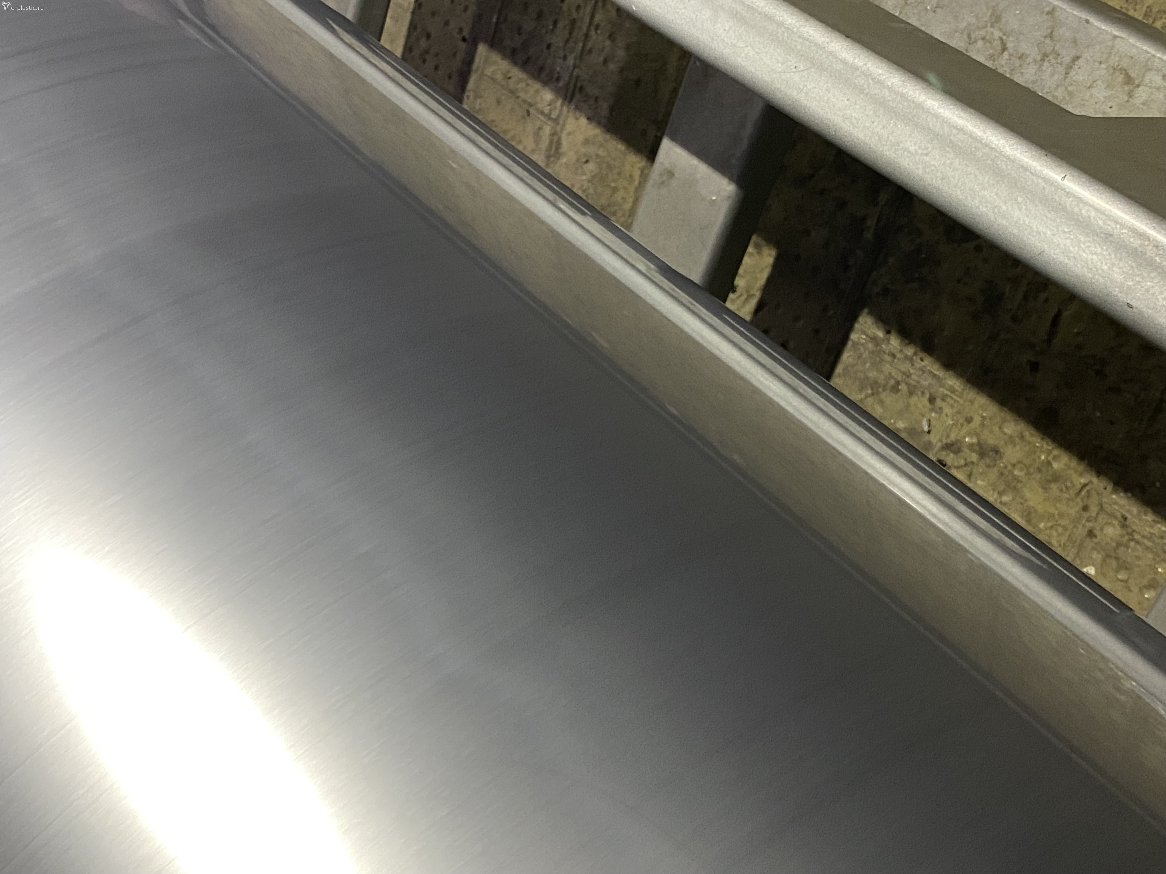

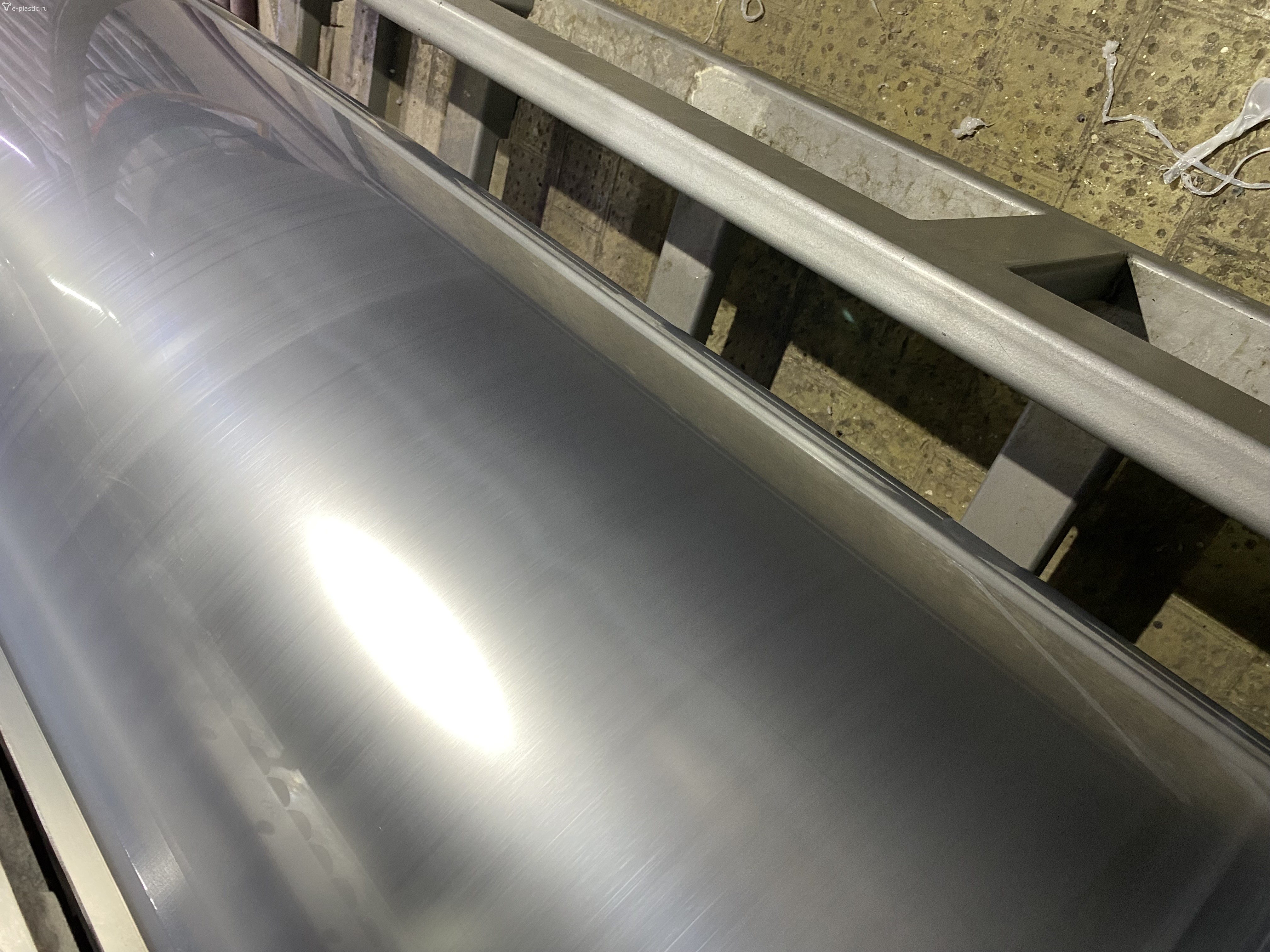

Доброго всем дня !
Возникла такая проблема как двойная линия кристаллизации на валу охлаждения

#3142 Сообщение технолог54 » 07 фев 2024, 13:49
Фотографию можете прислать

#3143 Сообщение Nik123 » 07 фев 2024, 13:56
технолог54 писал(а): 07 фев 2024, 13:49 Фотографию можете прислать

#3144 Сообщение технолог54 » 07 фев 2024, 15:55
Это точно линия кристаллизации, мне кажется что это на валке что то осталось, какая температура чиллера ти важна?

#3145 Сообщение Nik123 » 07 фев 2024, 18:56
технолог54 писал(а): 07 фев 2024, 15:55 Это точно линия кристаллизации, мне кажется что это на валке что то осталось, какая температура чиллера ти важна?
Это точно линия , вал чистый , температура 19-20

#3146 Сообщение Александр 69 » 08 фев 2024, 16:17
однородный, чистый полиэтилен? Без подмесов других марок и т.п.?

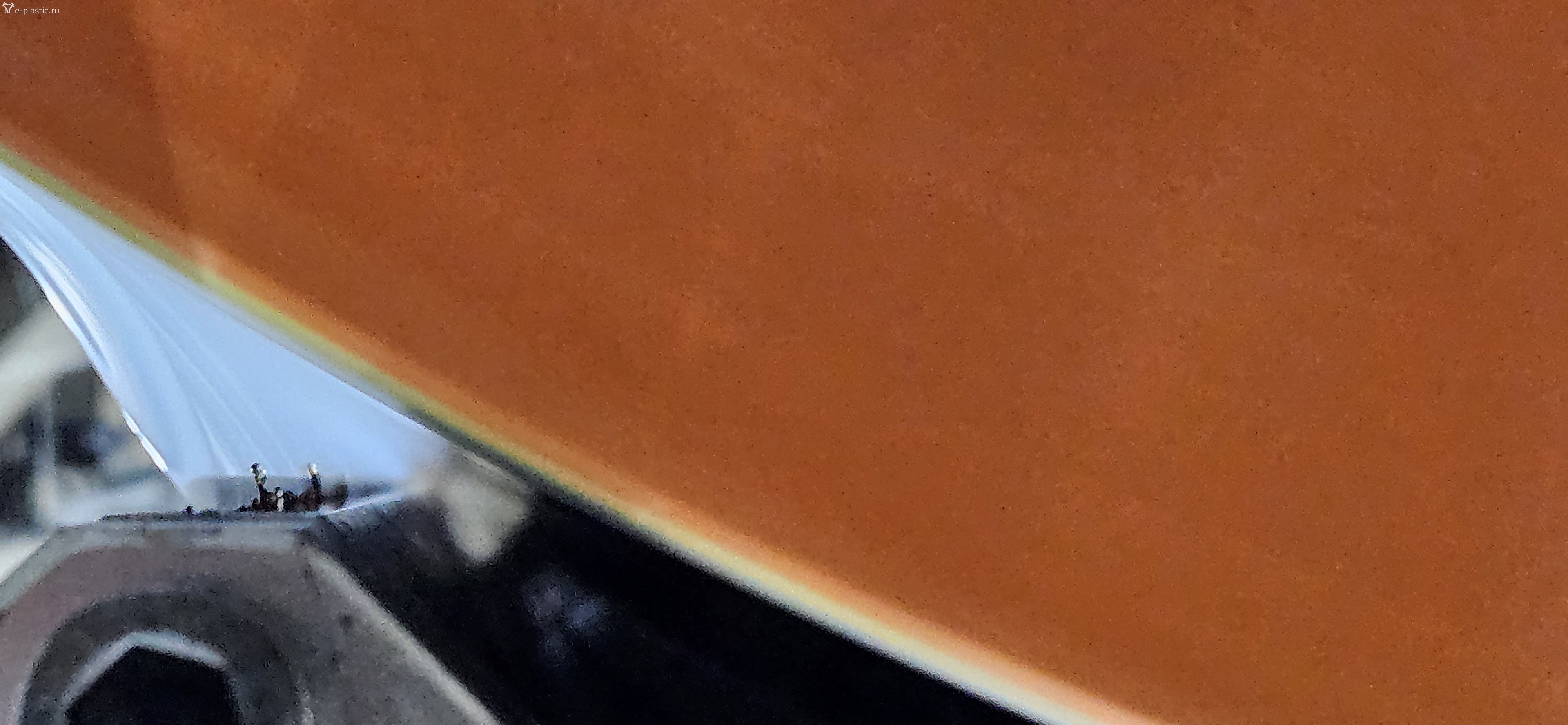

#3147 Сообщение Maks42 » 08 фев 2024, 19:06
Соэкструзия?

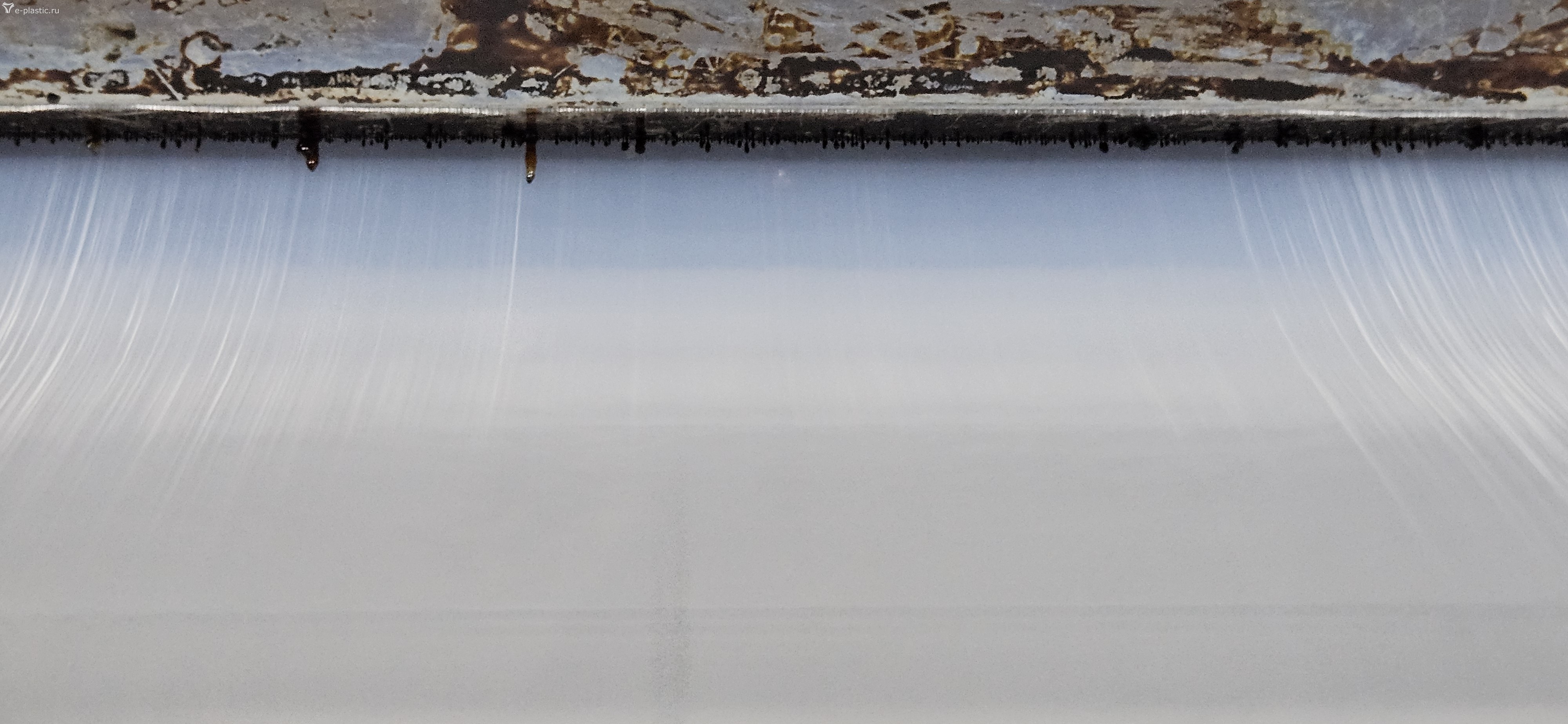

#3148 Сообщение Aladar11 » 08 фев 2024, 22:34
всем привет, подскажите пожалуйста как это исправить, через сутки работы начинает такие сопли свисать
#3149 Сообщение Maks42 » 09 фев 2024, 06:31
Вторичка?

#3150 Сообщение Александр 69 » 09 фев 2024, 09:48
это наверное 30200?
