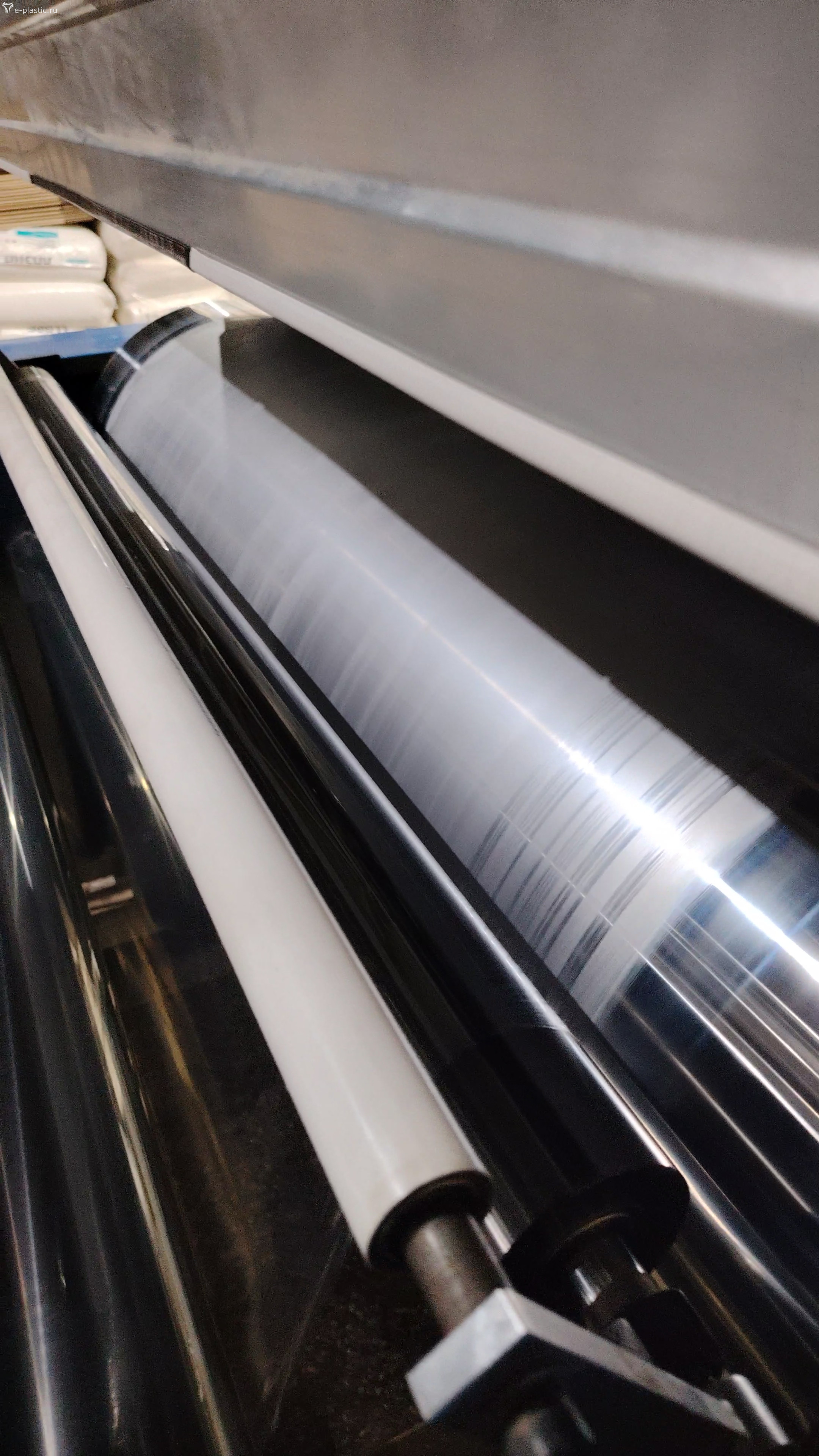

#4038 Сообщение Александр Алекс » 31 мар 2026, 20:07
Александр 69 писал(а): 11 фев 2026, 13:33
BlinovSPB писал(а): 04 фев 2026, 13:54 Доброго дня, кто ни будь слышал о сырье Иркутском?
4 фуры съели, проблем нет. Я бы сказал что лучше чем 30200.
Здравствуйте. Мы взяли пробу один паллет. Очень много парафина на первом колландре, у вас как было? Ещё края идут не стабильно, как будто срываются, не могут зацепиться. У Сибура тоже такая проблема, но очень мало парафина. У иркутского не плохой физмех. По крайней мере для ручника. Машинку не пробовали. На фото колландра спустя пару часов.
Может кто знает как "усмирить" края?
