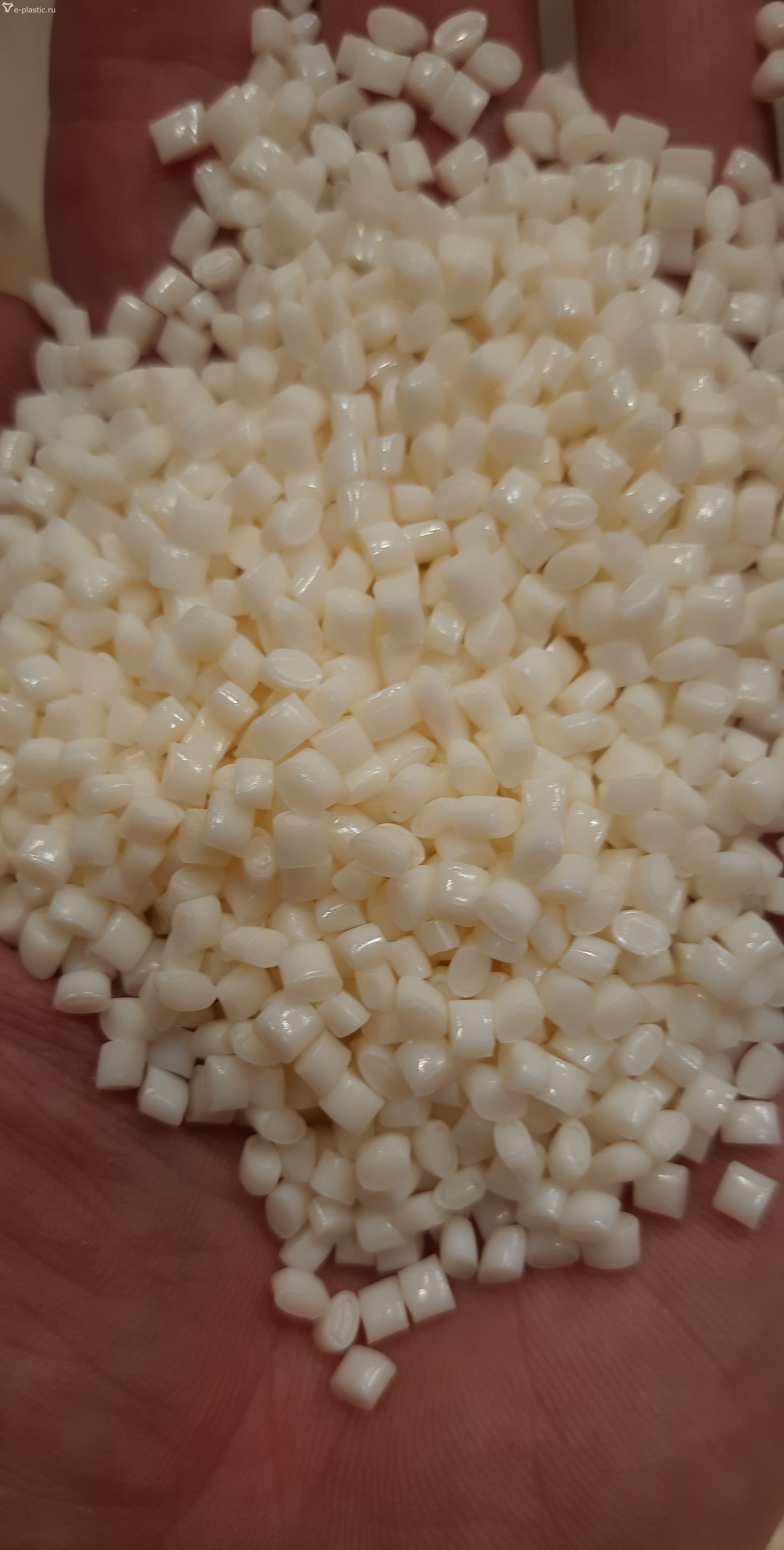

Как отличить первичный материал от вторичного.
Здравствуйте! Возможно ли визуально отличить первичку от вторички? Есть сомнения, что вместо первичного сырья прислали вторичное. Поставщик на рынке давно, и утверждает что это первичка, скинул документ (прилагаю). Существует ли экспертиза?

Заказали палету иранского PS 6045 у поставщика впервые, ранее с ним не работали.
С самого начала вызвало удивление отсутствие маркировки на мешках (полностью белые, без маркировки). Далее, внешний вид (цвет и форма/пустоты в гранулах). Вчера выгнали листы они более жёлтые и более ломкие, нежели Нижнекамский. Из документов поставщик выслал только прикреплённый выше документ, больше ничего. Создалось впечатление, что нам продали вторичку под видом первички. Собственно поэтому и создал тему, так как являюсь новичком в этой области.
Резюмируя ответы. Определить вторичный или первичный материал вам продали, можно только с помощью анализа в лаборатории. Всем спасибо за ответы.

Мешки без маркировки - могли сэкономить, что сплошь и рядом встречается. Пустоты в гранулах - само по себе нормально, но это вероятный признак того, что гранулирование происходит на предельных температурах, а отсюда и хрупкость, и более желтый цвет - материал в процессе находился на грани сгорания.

Всем доброго дня! Кому интересно.
Появилась информация что в мешках (чисто белые, без надписей) поставляют компаунд, с добавкой мела. Продавец об этом умолчал. Вчера на формовке, лента повела себя отвратительно, отформовать её даже путём подбора температур не представляется возможным. Мнение формовщиков со стажем - вторичка. Далее планируем отдавать сырьё на экспертизу и проверить соответствие с заявленным сертификатом. Продавец кстати после получения подробной информации перестал выходить на связь)

Гранула сделана на стренговой грануляции. Я вот сразу сходу и не скажу ни одного производителя первички у кого такая грануляция стоит. Может кто знает?

1) Маркетинг 100500 левела.....моя зависть!!!! Полигонку подкрашенную мелом назвать компаунд.Юрий Викторович писал(а): 23 авг 2024, 10:05 1) Появилась информация что в мешках (чисто белые, без надписей) поставляют компаунд, с добавкой мела.
2)Продавец кстати после получения подробной информации перестал выходить на связь)
2) Занавес...фенита ля комедия.
На предоставленных фотографиях, хорошо видно, что "сырьё" отборнейшее гумно.
-Цвет.
-Гранула с зазубренными краями.
-"Одорантом по любому сифонит"

А это разве не стренговая. Могу ошибаться. Это только, что сразу под рукой.
Terblend N/NG 02 Насчёт Rialene не уверен

По этому по мне у коллеги выше вполне нормальная гранула. Просто вместе прозрачной прислали ещё и с минеральной добавкой .

Кольцевая в водяном тумане или в воздушная. Срез не гладкий, а такой же как и боковая сторона. А значит охлаждался в одних условиях.Артур69 писал(а): 26 авг 2024, 09:50 А это разве не стренговая. Могу ошибаться. Это только, что сразу под рукой.
Terblend N/NG 02

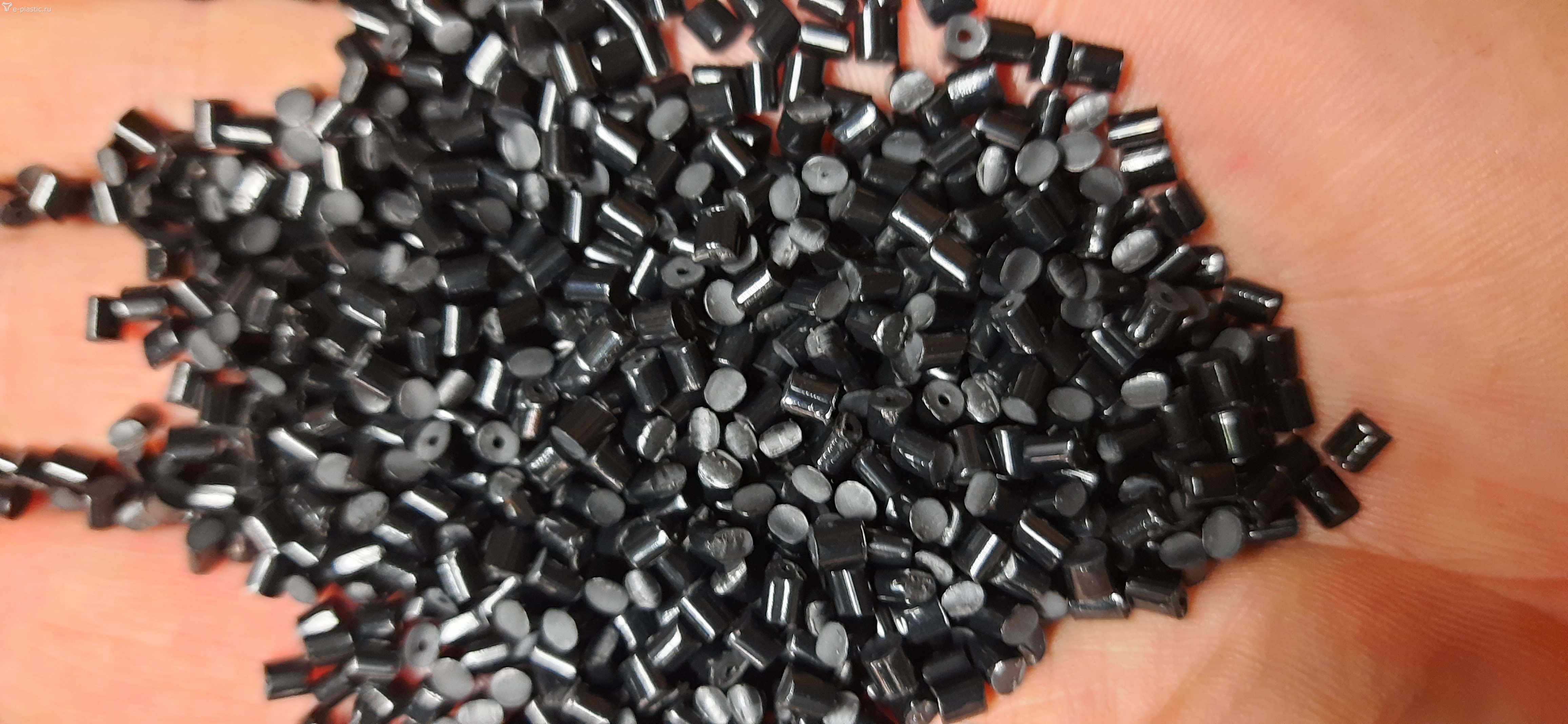

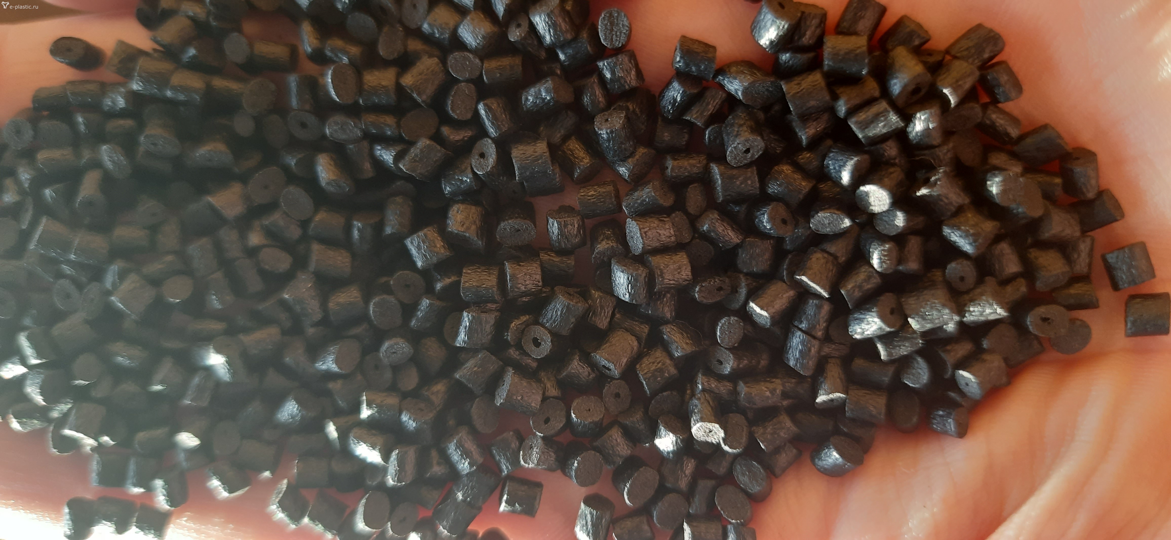

Всё стренга,. Не имею предубеждения за стренгу или водо-воздушно-кольцовку.Артур69 писал(а): 26 авг 2024, 09:50 А это разве не стренговая. Могу ошибаться. Это только, что сразу под рукой.
Фото 1 ПЭ.
Фото 2 полиамид
Фото 3 ПП
Фото 4 АБС
На сколько близко глаз попал?

Сверху вниз.
1 ABS/PA ( стеклонаполненный)
2 PP ( стеклонаполненный)
3 PA6
4 PA6 (стеклонаполненный)
3 PA6

Не большое дополнение к определению материалов по фото . Вопрос в чём разница?
Оба фото полистирол.
И где по вашему первичный материал и где вторичный
К слову , что вторичка не обязательно плохо.
