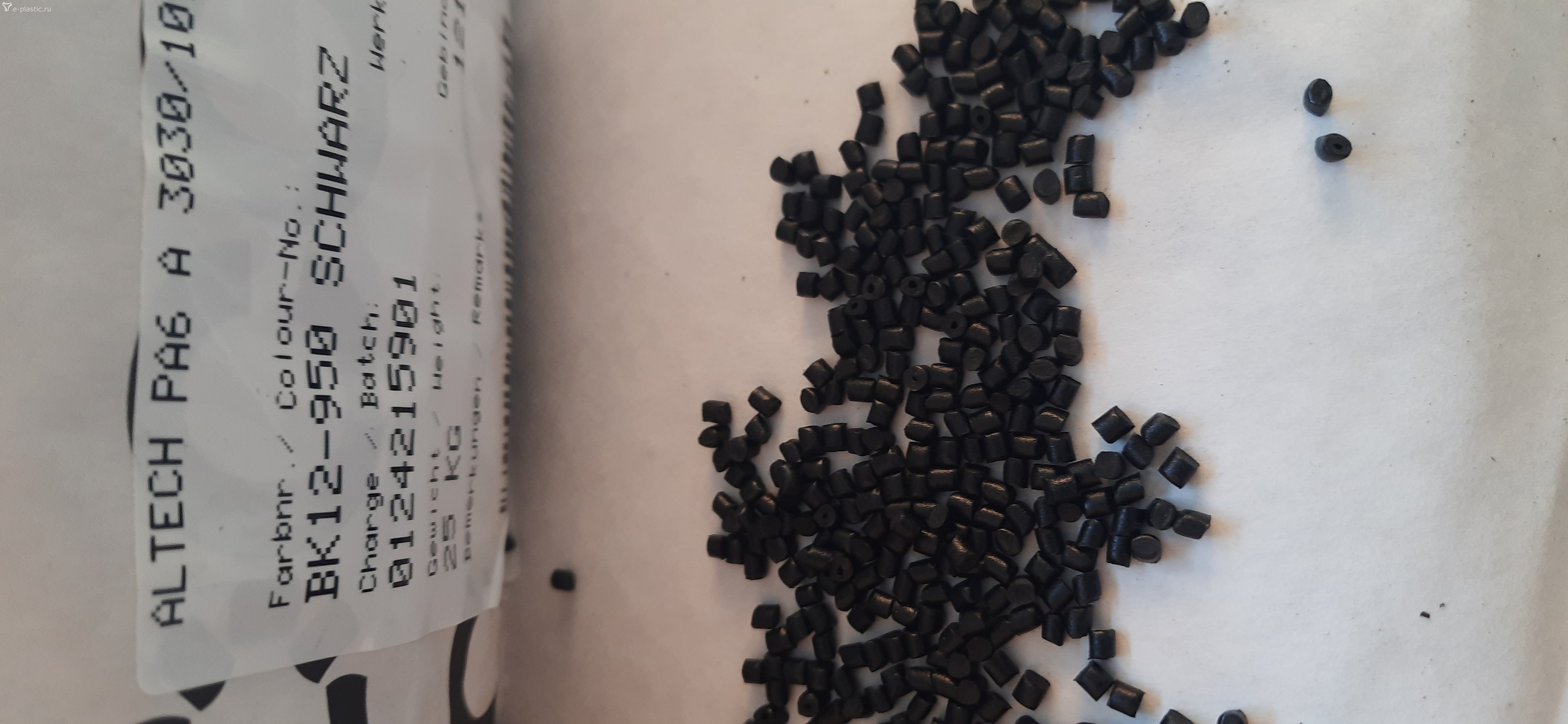

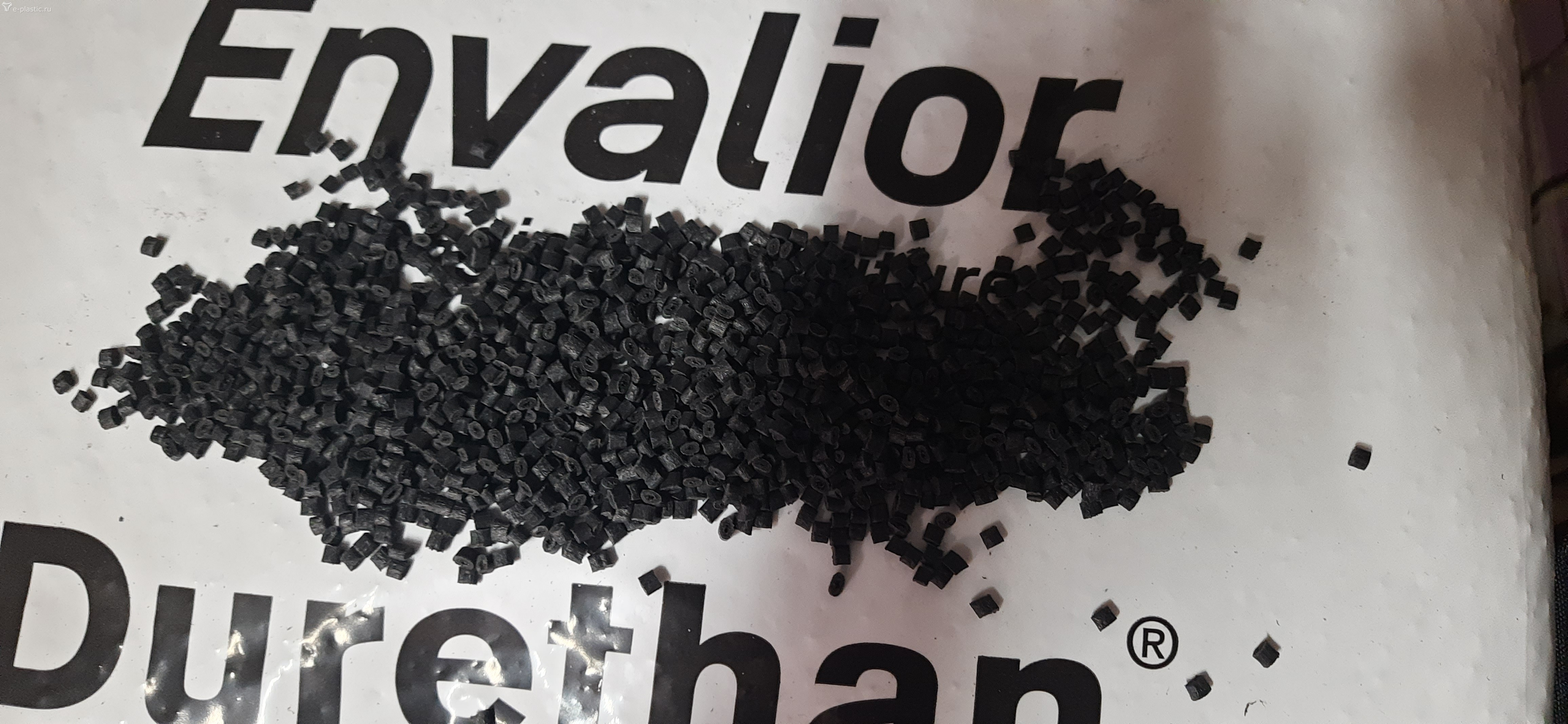

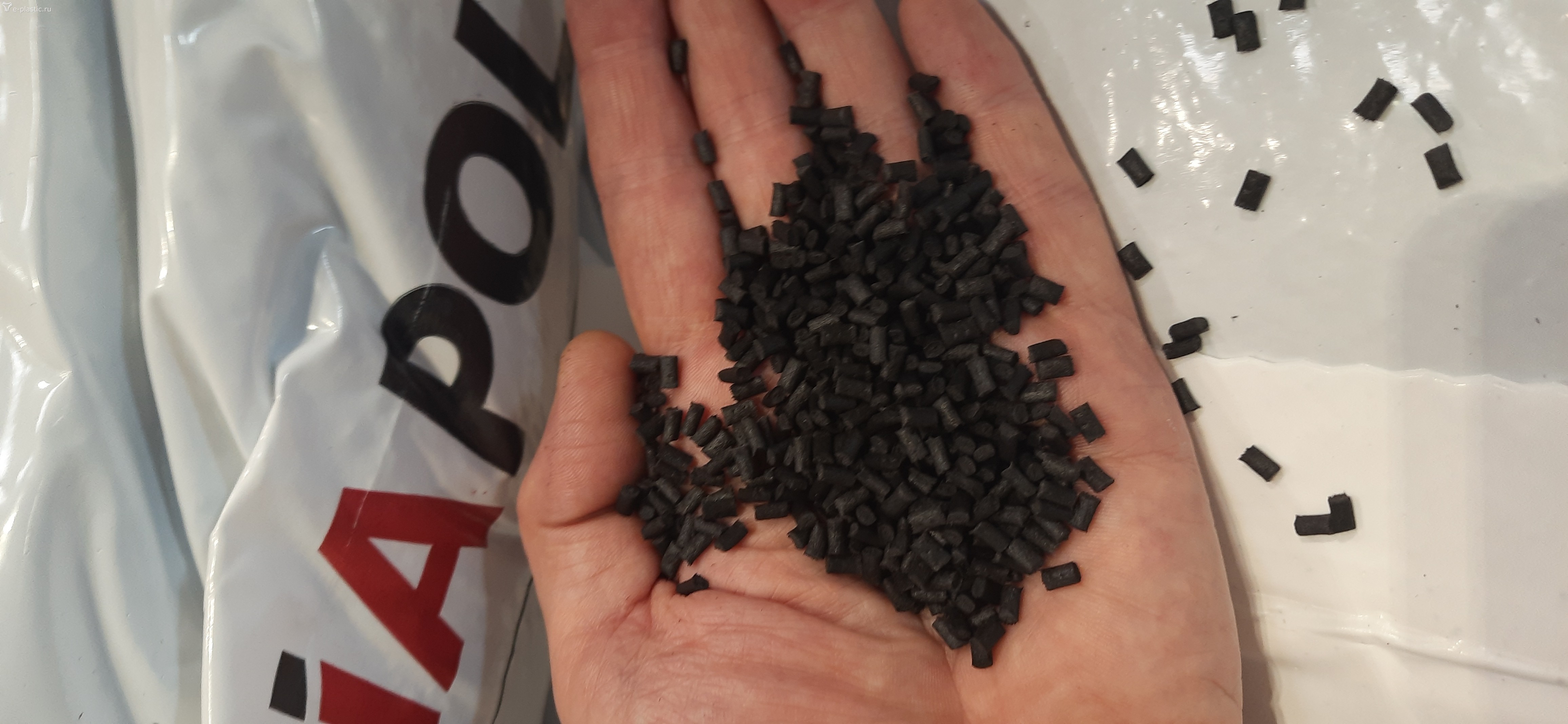

#25 Сообщение тормунд » 26 авг 2024, 19:41
Артур69 писал(а): 26 авг 2024, 09:50 А это разве не стренговая. Могу ошибаться. Это только, что сразу под рукой.
Всё стренга,. Не имею предубеждения за стренгу или водо-воздушно-кольцовку.
Фото 1 ПЭ.
Фото 2 полиамид
Фото 3 ПП
Фото 4 АБС
На сколько близко глаз попал? :dan_ser:
Re: Как отличить первичный материал от вторичного.
#26 Сообщение Артур69 » 26 авг 2024, 20:01
Сверху вниз.
1 ABS/PA ( стеклонаполненный)
2 PP ( стеклонаполненный)
3 PA6
4 PA6 (стеклонаполненный)

#30 Сообщение Артур69 » 31 авг 2024, 20:05
Не большое дополнение к определению материалов по фото . Вопрос в чём разница? :-): Оба фото полистирол.
И где по вашему первичный материал и где вторичный
К слову , что вторичка не обязательно плохо.
