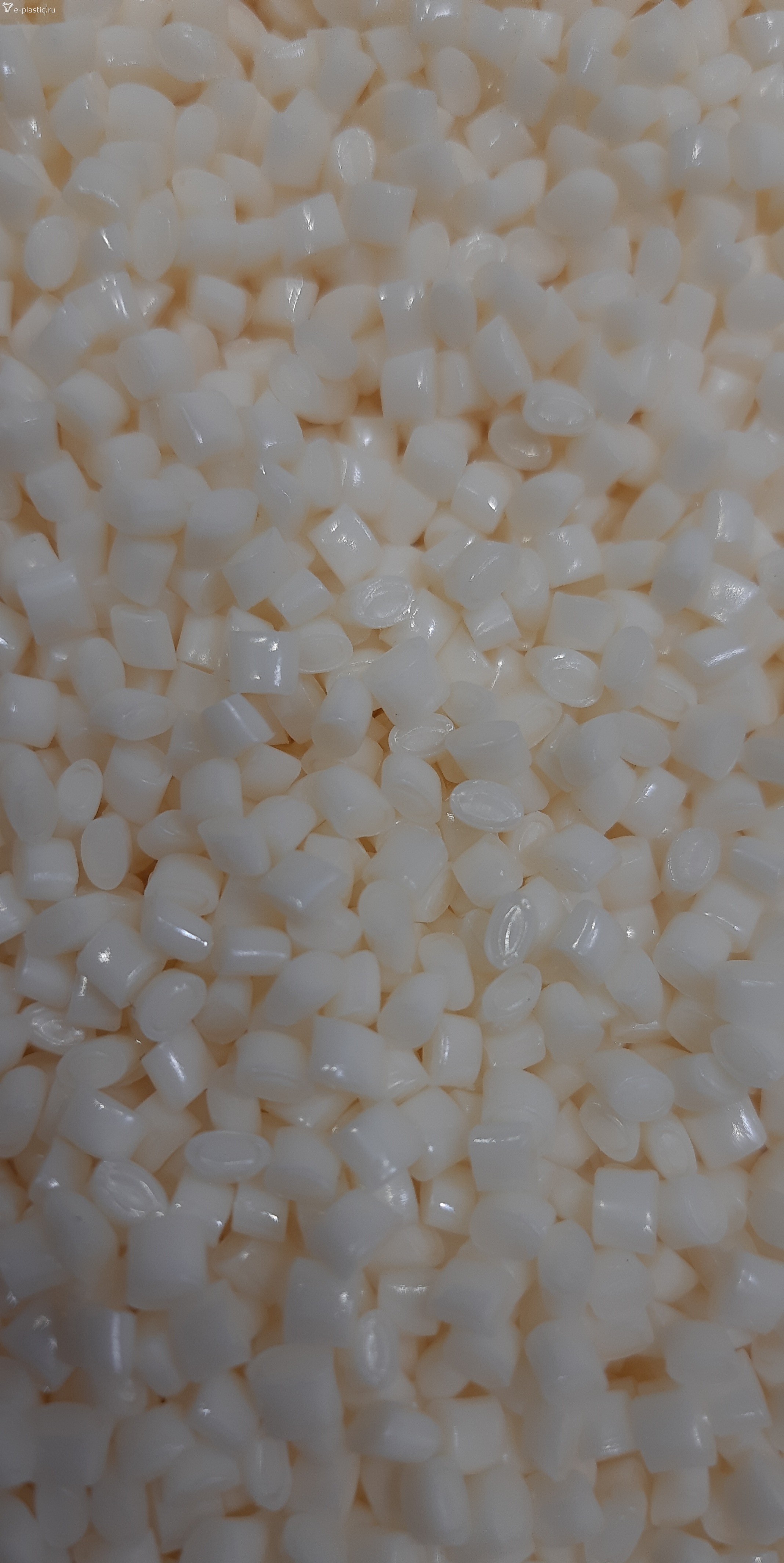

Здравствуйте! Возможно ли визуально отличить первичку от вторички? Есть сомнения, что вместо первичного сырья прислали вторичное. Поставщик на рынке давно, и утверждает что это первичка, скинул документ (прилагаю). Существует ли экспертиза?

Начинать нужно с простого. Кто поставщик? Как упаковано сырье? Отличается ли вид гранул от привычного получаемого ранее? По виду на фото я бы сказал, что выглядит, как нормальная первичка.

С чего решили что это вторичка? Начались проблемы? Может просто шаржа отличаться. В лаборатории определят без проблем, состав добавок никогда не будет один к одному с огригиналом
, поэтому не в интересах поставщика лгать. В сопутствующих документах ( не данные с интернета) , все изменения должны стоять .Даже если они регенерат продали , как минимум мешки другие должны быть . И где нибудь маленкая r стоять . Про регранулат вообще речи нет . Пустая вторичка никогда не будет похожа на оригинал.
Хотя у многих поставщиков ( именитых) тоже форма гранул может отличаться. Сколько раз было одна партия круглая, другая цилиндры. Хотя на качество не влияет.
Единственное, может посредник перепутать ( специально или нет) . Сам производитель престижем рисковать врядли будет.

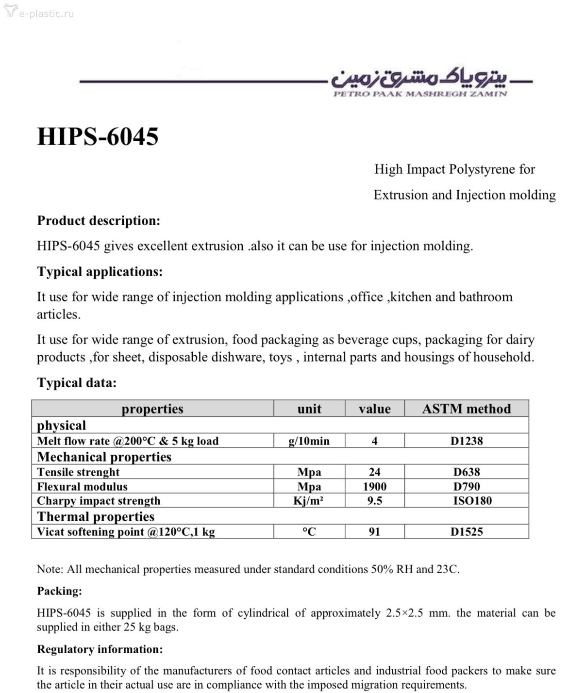

Заказали палету иранского PS 6045 у поставщика впервые, ранее с ним не работали.
С самого начала вызвало удивление отсутствие маркировки на мешках (полностью белые, без маркировки). Далее, внешний вид (цвет и форма/пустоты в гранулах). Вчера выгнали листы они более жёлтые и более ломкие, нежели Нижнекамский. Из документов поставщик выслал только прикреплённый выше документ, больше ничего. Создалось впечатление, что нам продали вторичку под видом первички. Собственно поэтому и создал тему, так как являюсь новичком в этой области.
Резюмируя ответы. Определить вторичный или первичный материал вам продали, можно только с помощью анализа в лаборатории. Всем спасибо за ответы.

Мешки без маркировки - могли сэкономить, что сплошь и рядом встречается. Пустоты в гранулах - само по себе нормально, но это вероятный признак того, что гранулирование происходит на предельных температурах, а отсюда и хрупкость, и более желтый цвет - материал в процессе находился на грани сгорания.

Кроме вторички, это еще может быть некондиция или переходная партия. Нормальные производители не стесняются маркировать свою продукцию и снабжать ее сертификатом качества (CoA). Номер партии (Lot) на мешке должен совпадать с номером партии в сертификате качества.

Всем доброго дня! Кому интересно.
Появилась информация что в мешках (чисто белые, без надписей) поставляют компаунд, с добавкой мела. Продавец об этом умолчал. Вчера на формовке, лента повела себя отвратительно, отформовать её даже путём подбора температур не представляется возможным. Мнение формовщиков со стажем - вторичка. Далее планируем отдавать сырьё на экспертизу и проверить соответствие с заявленным сертификатом. Продавец кстати после получения подробной информации перестал выходить на связь)

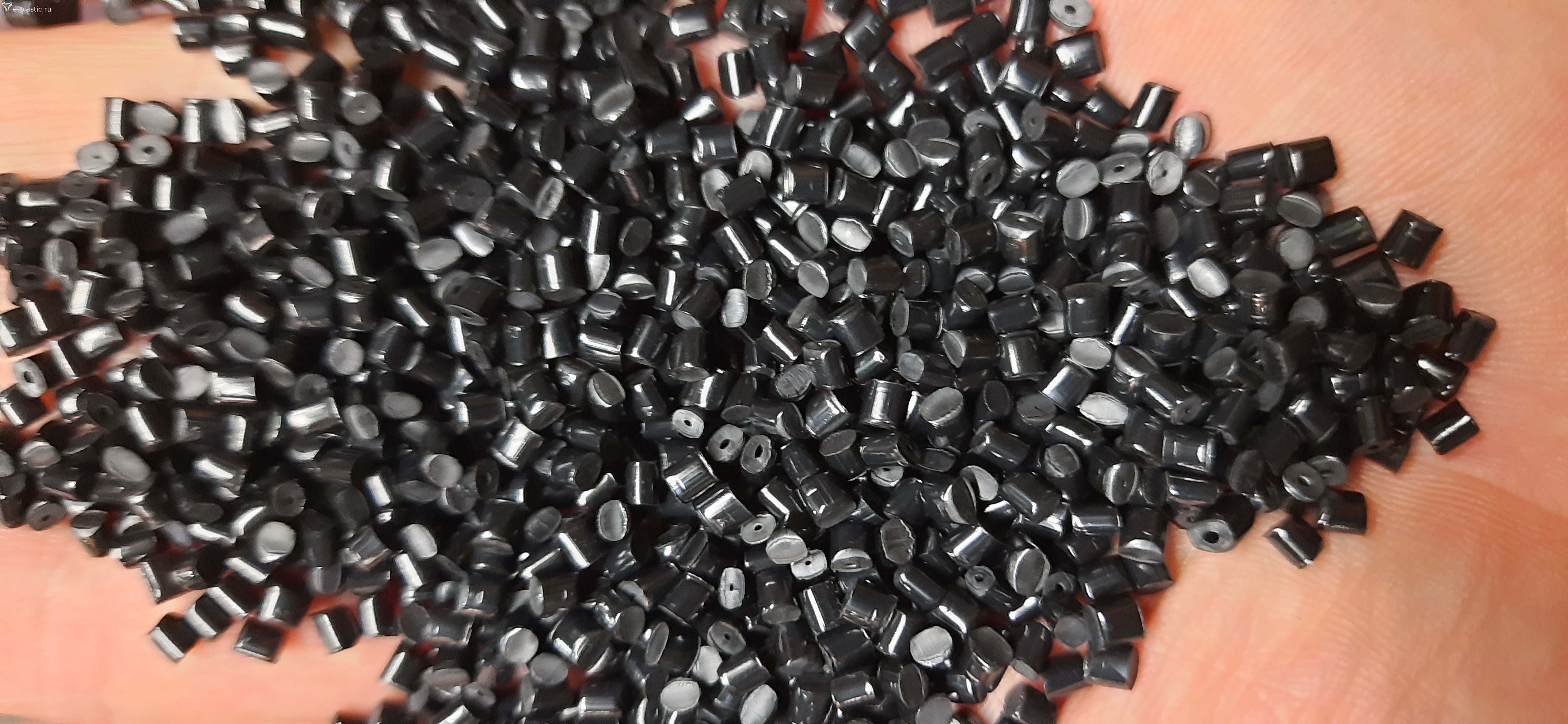

Гранула сделана на стренговой грануляции. Я вот сразу сходу и не скажу ни одного производителя первички у кого такая грануляция стоит. Может кто знает?

1) Маркетинг 100500 левела.....моя зависть!!!! Полигонку подкрашенную мелом назвать компаунд.Юрий Викторович писал(а): 23 авг 2024, 10:05 1) Появилась информация что в мешках (чисто белые, без надписей) поставляют компаунд, с добавкой мела.
2)Продавец кстати после получения подробной информации перестал выходить на связь)
2) Занавес...фенита ля комедия.
На предоставленных фотографиях, хорошо видно, что "сырьё" отборнейшее гумно.
-Цвет.
-Гранула с зазубренными краями.
-"Одорантом по любому сифонит"

А это разве не стренговая. Могу ошибаться. Это только, что сразу под рукой.
Terblend N/NG 02 Насчёт Rialene не уверен

По этому по мне у коллеги выше вполне нормальная гранула. Просто вместе прозрачной прислали ещё и с минеральной добавкой .

Кольцевая в водяном тумане или в воздушная. Срез не гладкий, а такой же как и боковая сторона. А значит охлаждался в одних условиях.Артур69 писал(а): 26 авг 2024, 09:50 А это разве не стренговая. Могу ошибаться. Это только, что сразу под рукой.

Не большое дополнение к определению материалов по фото . Вопрос в чём разница?
Оба фото полистирол.
И где по вашему первичный материал и где вторичный
К слову , что вторичка не обязательно плохо.
