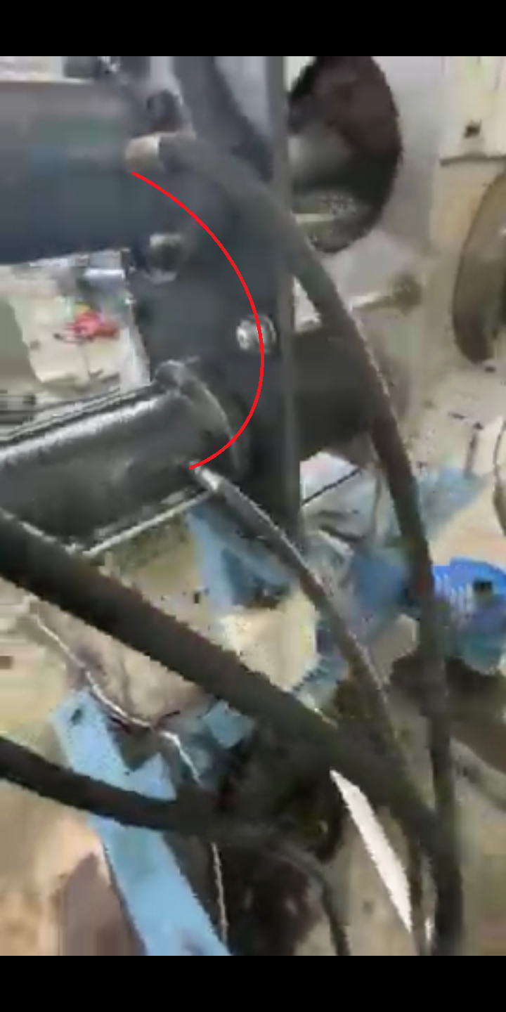

Фильтр 2 поршневой одна работает нормально , а вторая заклинила видимо от нагара или ещё что , поднял давление в насосной станции гидравлики на максимум, а поршень даже не шелохнулся дополнительно прилагал усилия всё равно не сдвинуть , подскажите пожалуйста что можно сделать?

1)Влево двигается нормально . в независимости от количества примесей?
А в право не двигается в зависимости от концентрации примесей или в принципе клинит?
2)Это правильно так делать :ya-za:
3)Фоты в студию можно? Оценить задиры и и количество примесей на сетках и на металле.

Испробовал все менял цилиндры (толкатели гидравлические)местами вдруг в них дело, прилагал усилие с обратной стороны (домкратом)+ сам цилиндр пытался втянуть его обратно.цилиндр как вышел до конца в таком положении и остановился , обратно не идёт.грел остужал ,пробовал перепадами температур

Судя по видео, оборудование китайское. Возможен перекос плунжера (поршня) из-за малой толщины последнего. Для стабильной и уверенной работы необходимо соблюдать правило: длина поршня равна 2,5 диаметрам. Тогда не будет перекоса в цилиндре и будет стабильная работа. Еще мне кажется, что точность изготовления и твердость рабочих поверхностей, мягко говоря, не соответствует требуемым параметрам.

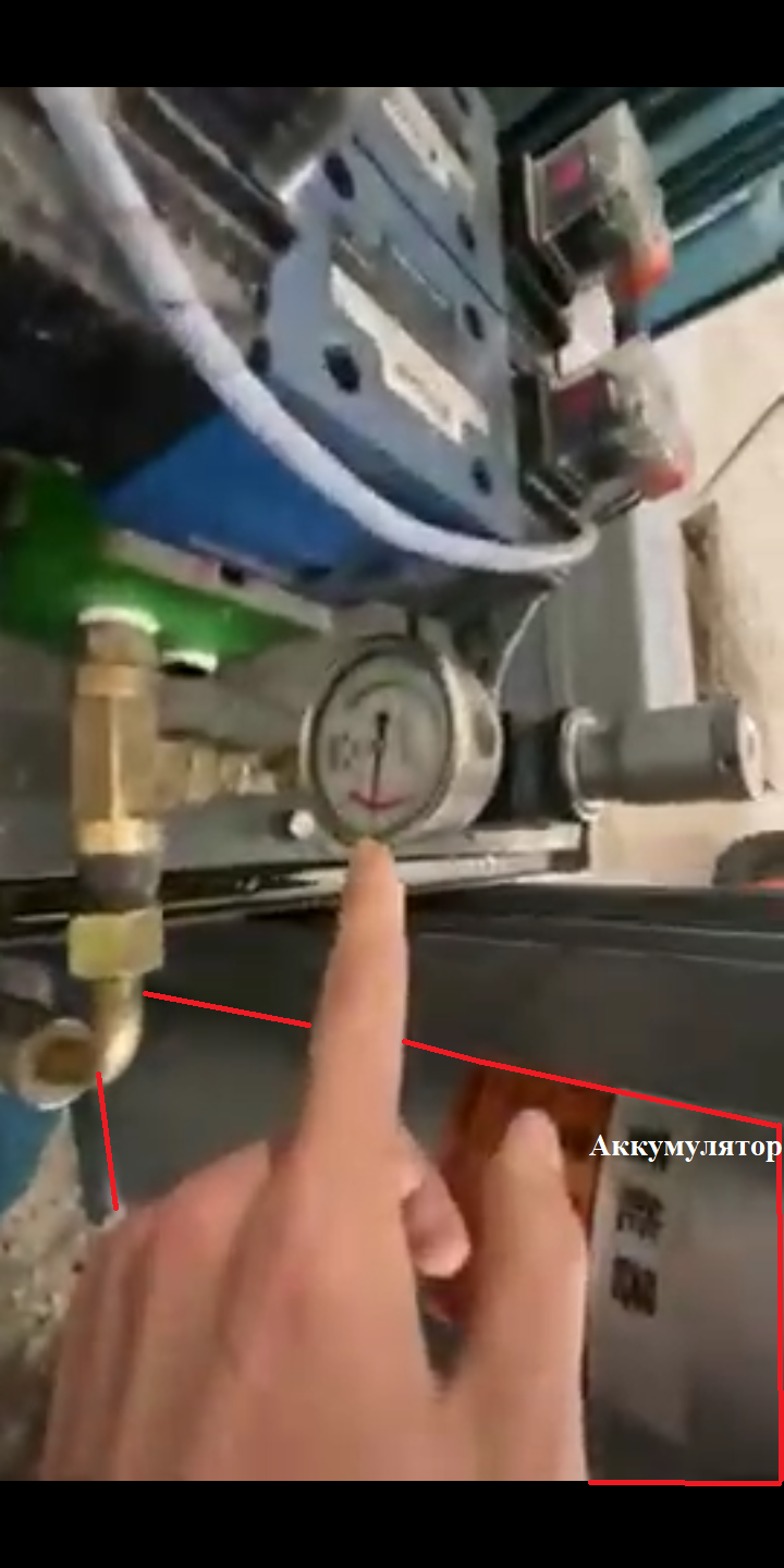

Скорее всего у Вас цилиндр в крайней точке, и нет зазора между поршнем и фланцем цилиндра. Производитель мог даже не сделать канавку на поршне.
1) Предлагаю выкрутить шток из стакана фильтра на 1-2 оборота и пытаться задвинуть стакан, а не выпрессовывать что было Вами сделано.
Судя из видео на вашей гидростанции есть аккумулятор?
2) Можно не много увеличить усилие за счет соседнего цилиндра и Физики.
За счет разницы между штоковой и без штоковой полостях.
