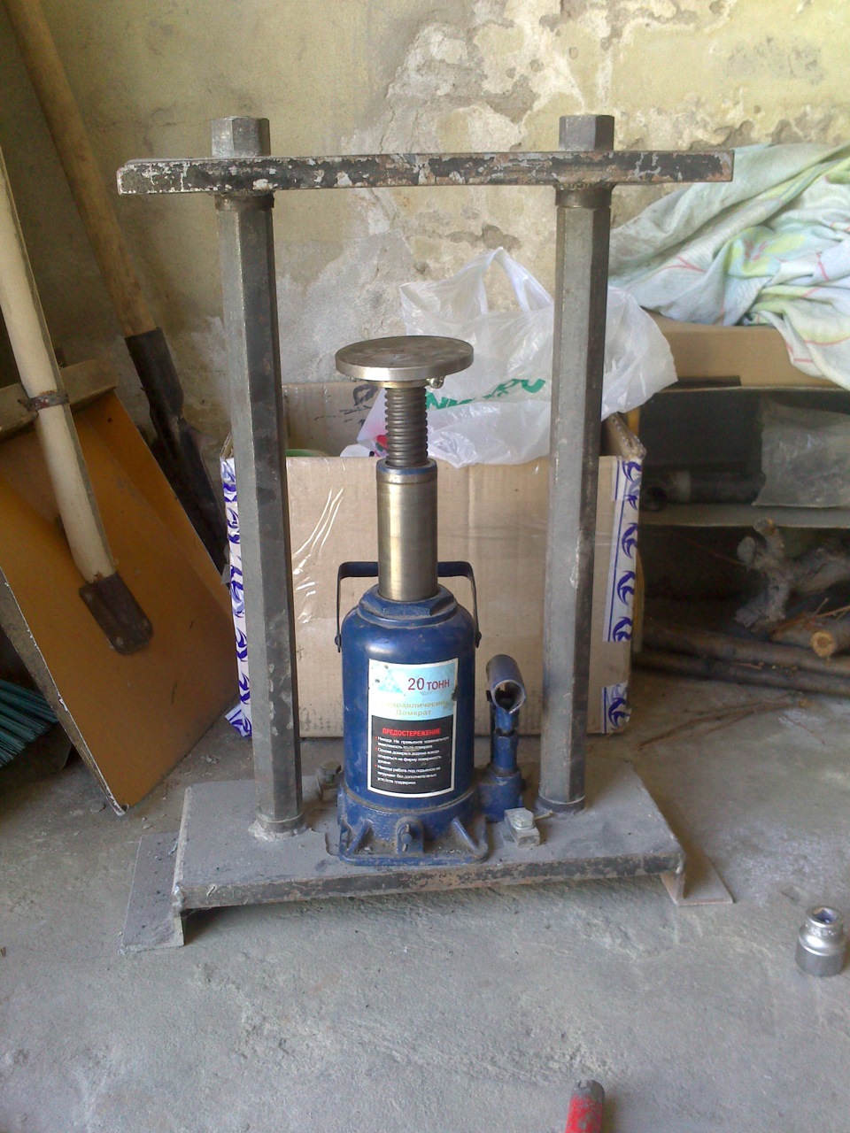

zhdanoff888
Сообщения: 2115
Город: Пермь
Откуда: zhdanoff888@yandex.ru
Благодарил (а): 305 раз
Поблагодарили: 557 раз
Re: Заклинил 1 поршень на фильтре расплава у гранулятора
#15 Сообщение zhdanoff888 » 20 мар 2020, 20:27
Выпрессовщик на основе гидродомкрата сваять.
Разогреть фильтр и давить

#17 Сообщение Олег1985 » 22 мар 2020, 18:46

#19 Сообщение Олег1985 » 22 мар 2020, 18:52
В итоге прочистил все были наросты постороннего металла притертого к поршню , все отполировал и собрал на место поршень ходит без проблем, гранулятор пока не включал
