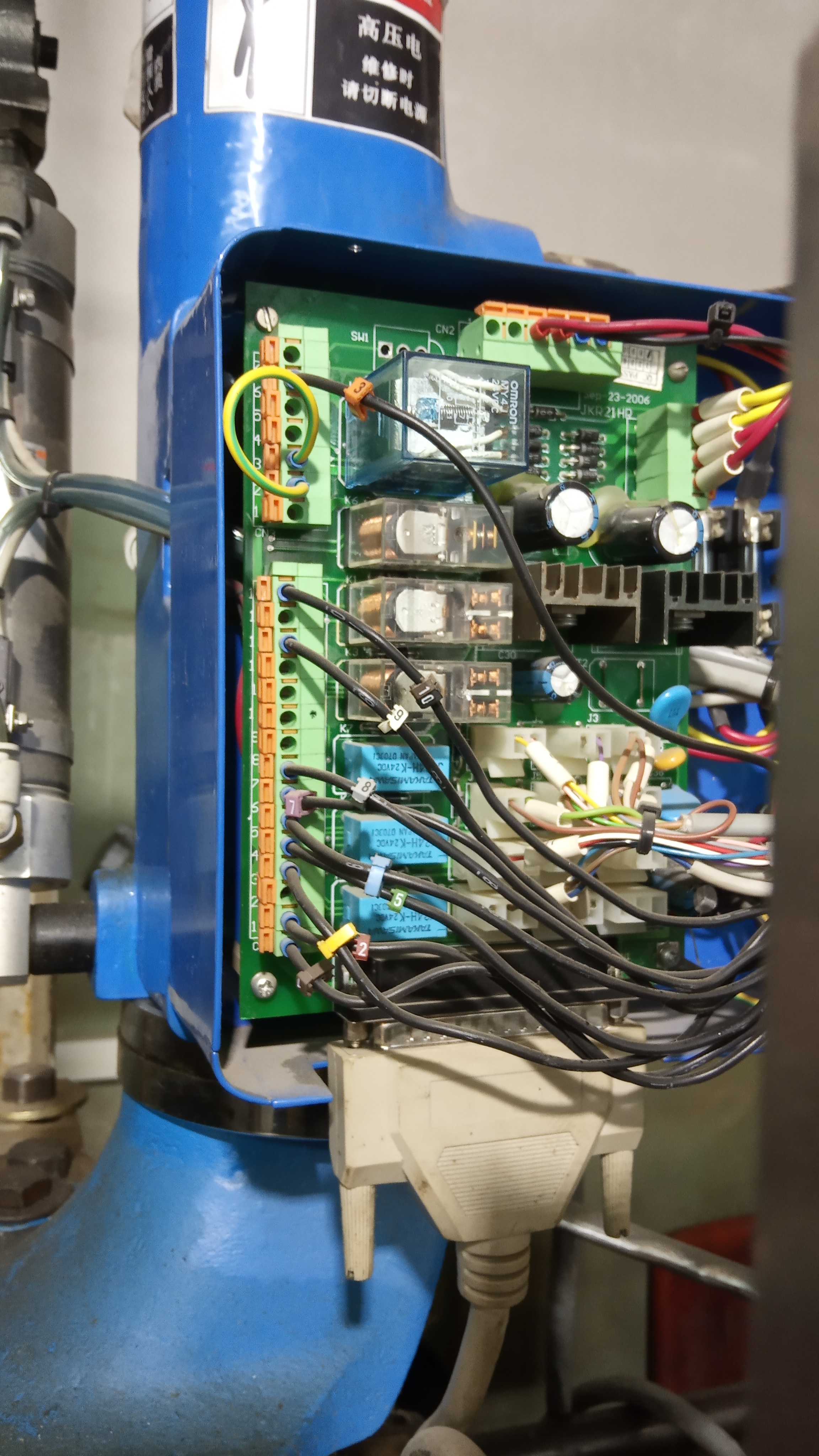

помогите опознать робота
#1 Сообщение Lmitry » 09 окт 2018, 22:33

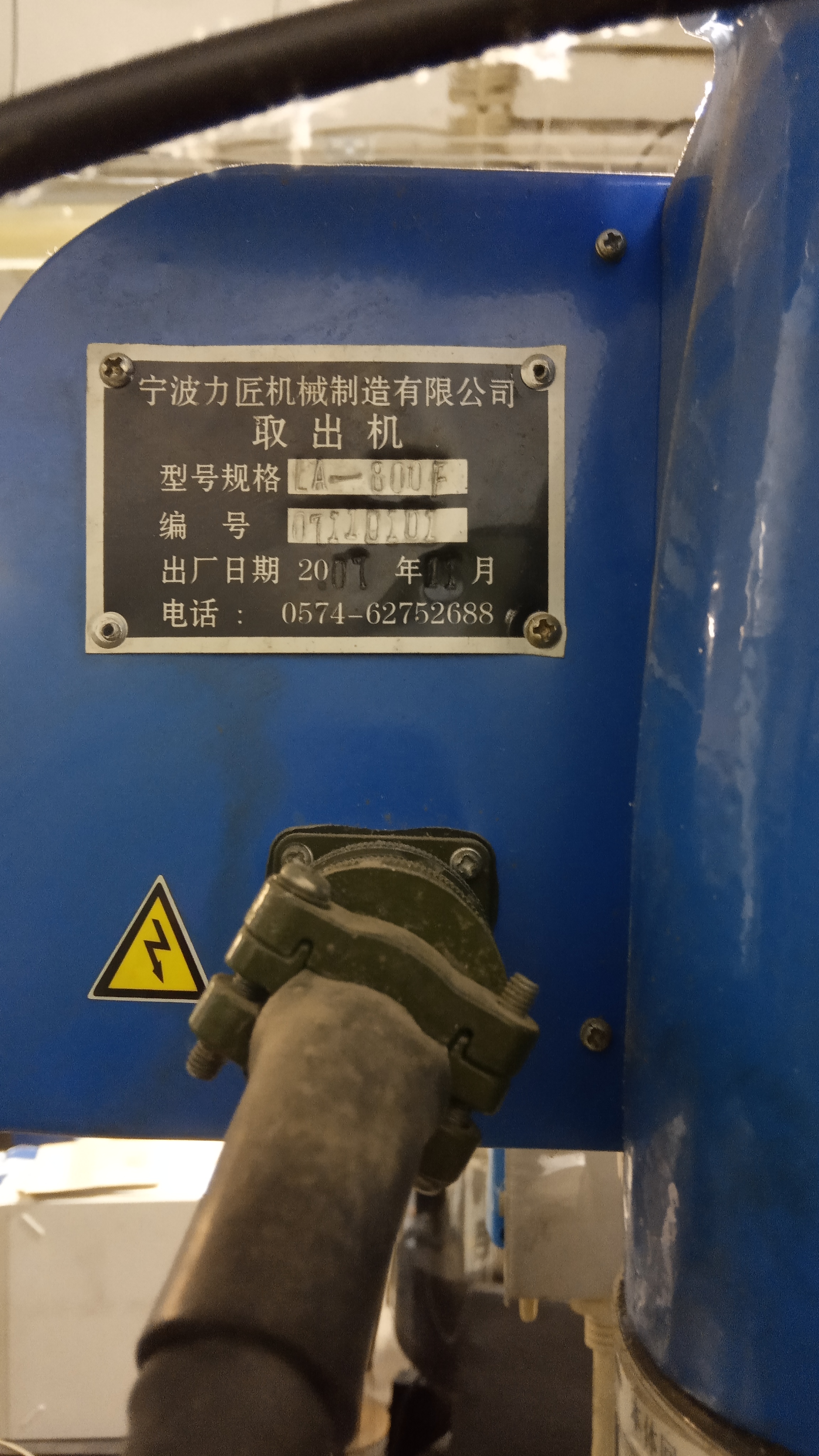

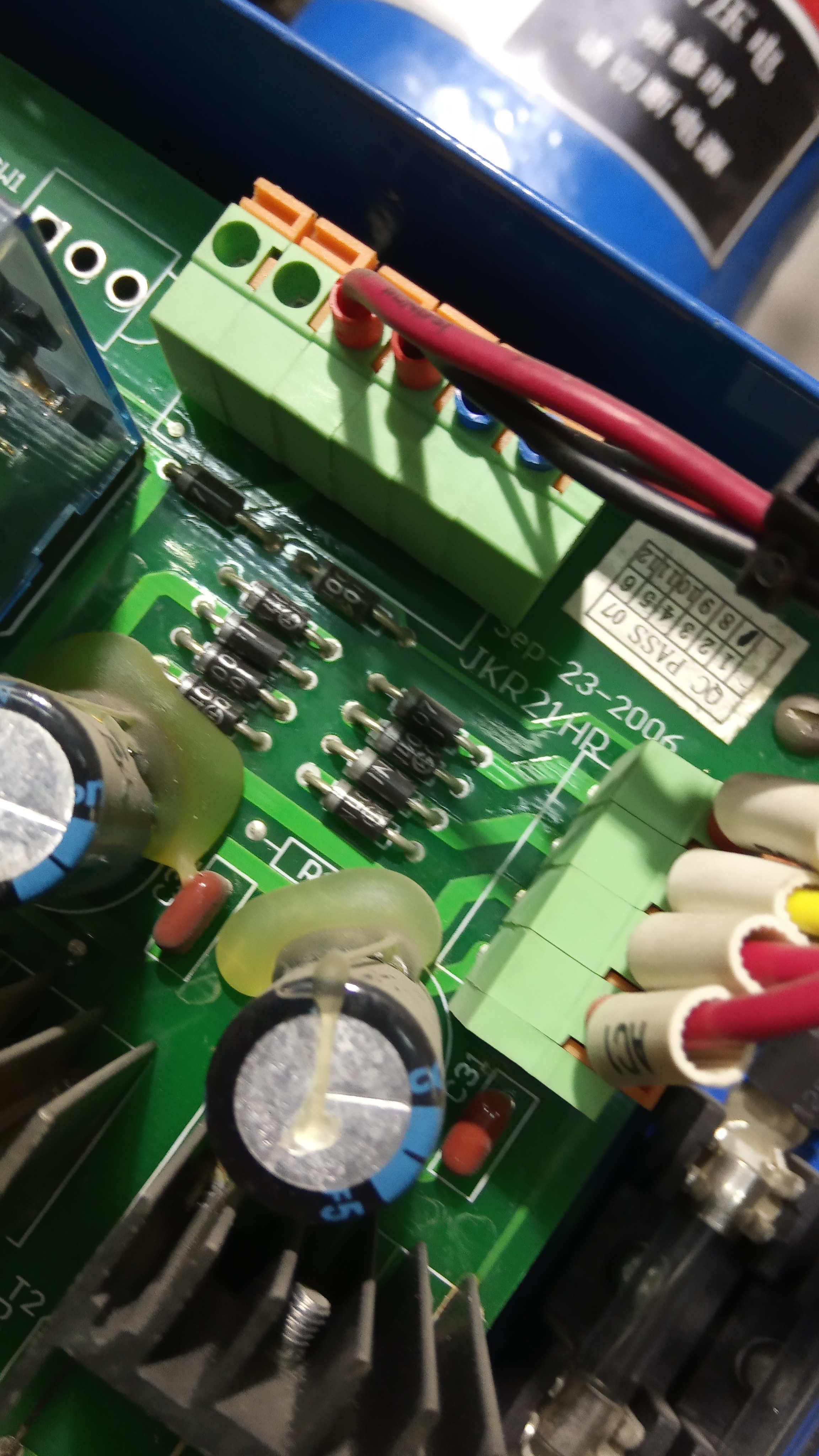

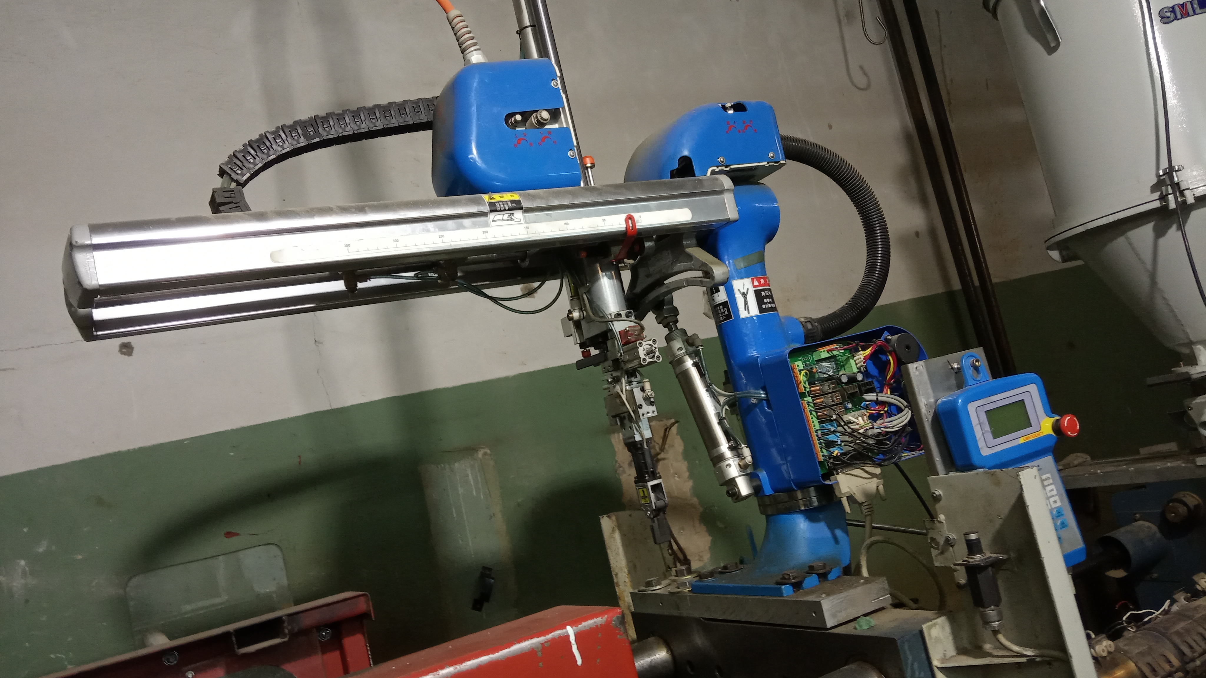

По названию в интернете ничего не находится. Может на что другое похож. Какое питание у таких устройств. Буду признателен за любую информацию...

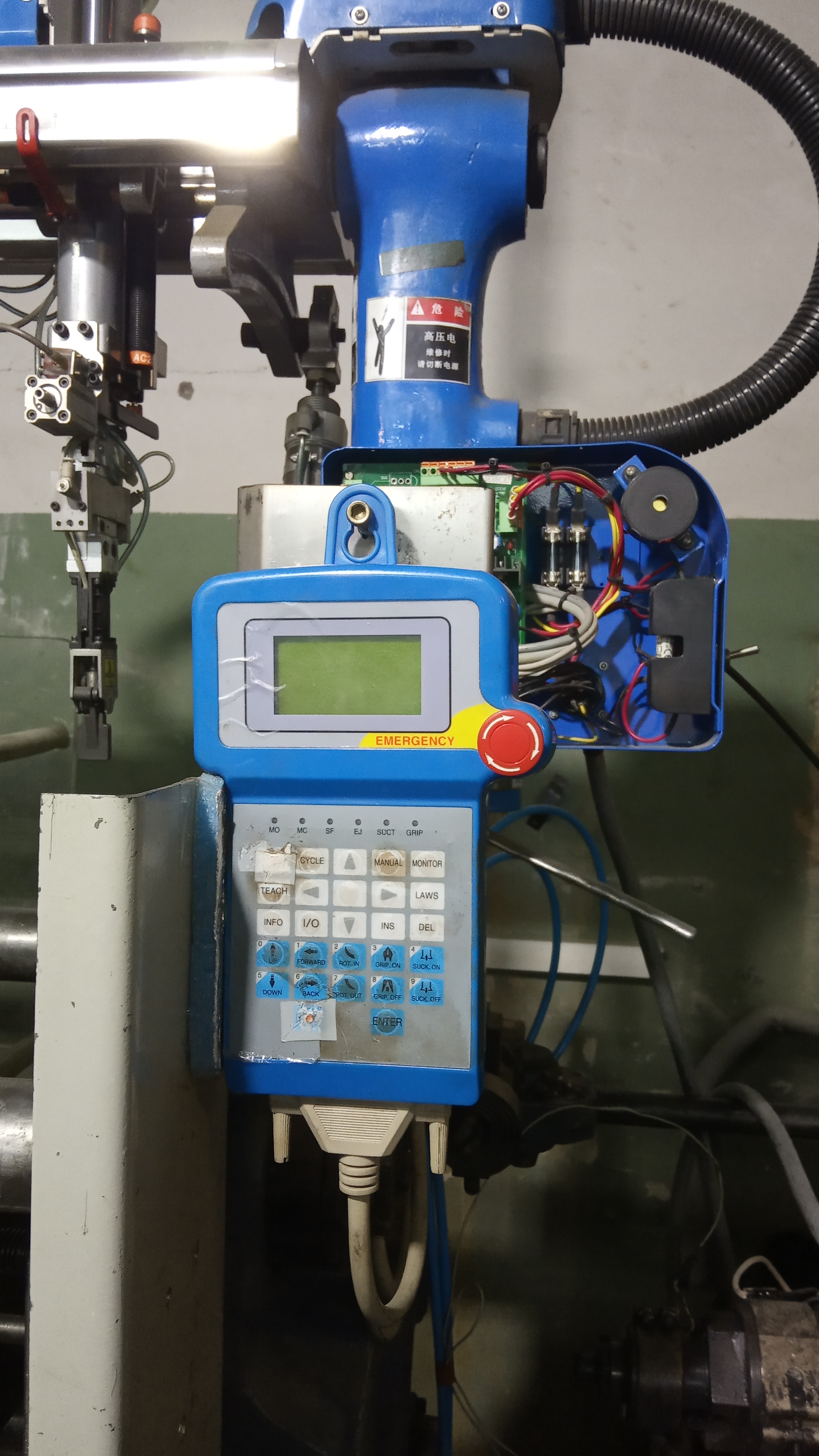

Побольше фото. Поиск по словам "Industrial Manipulator" и по фото. Не факт, что найдётся - китайцы они такие китайцы. :-)

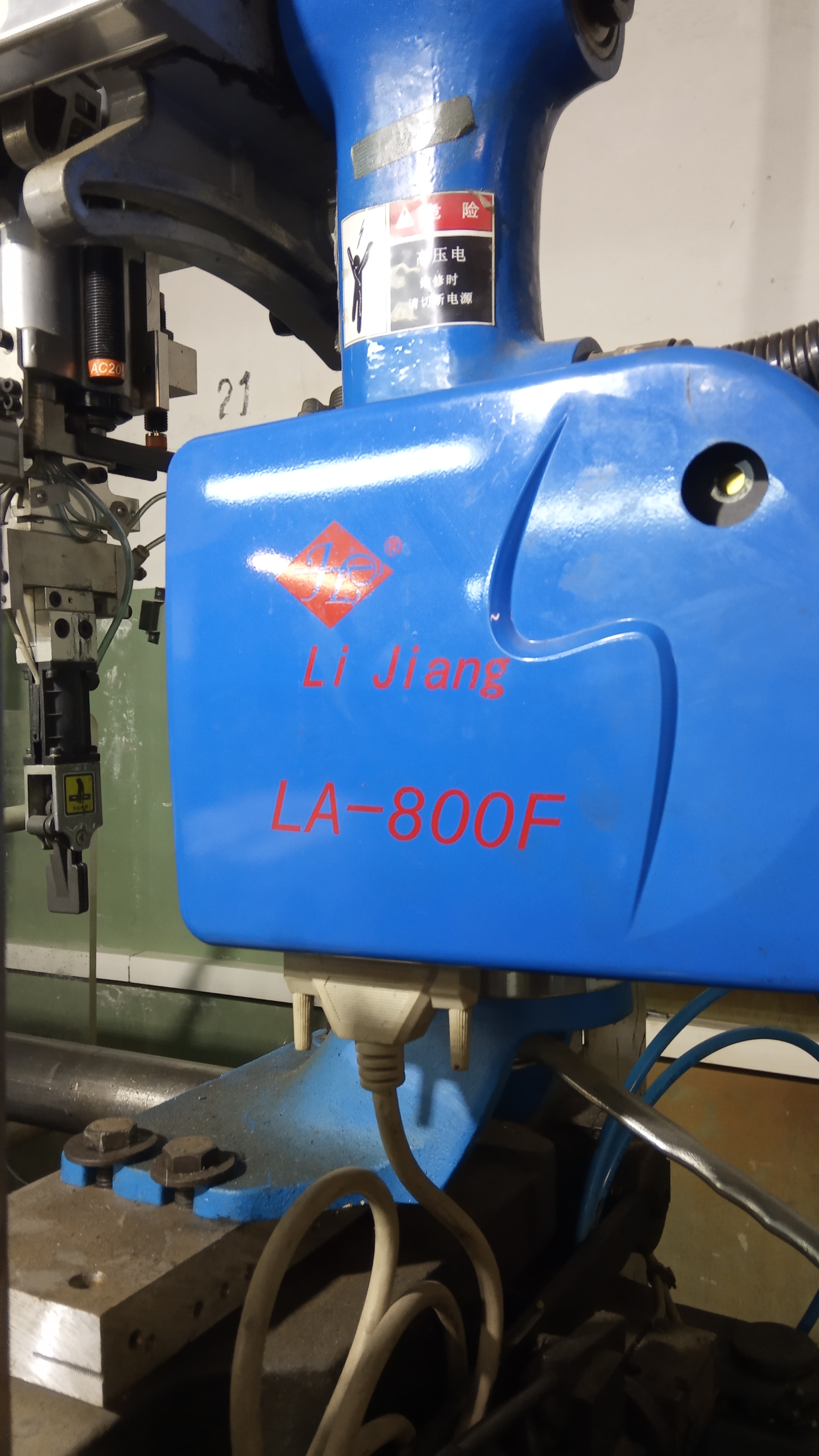

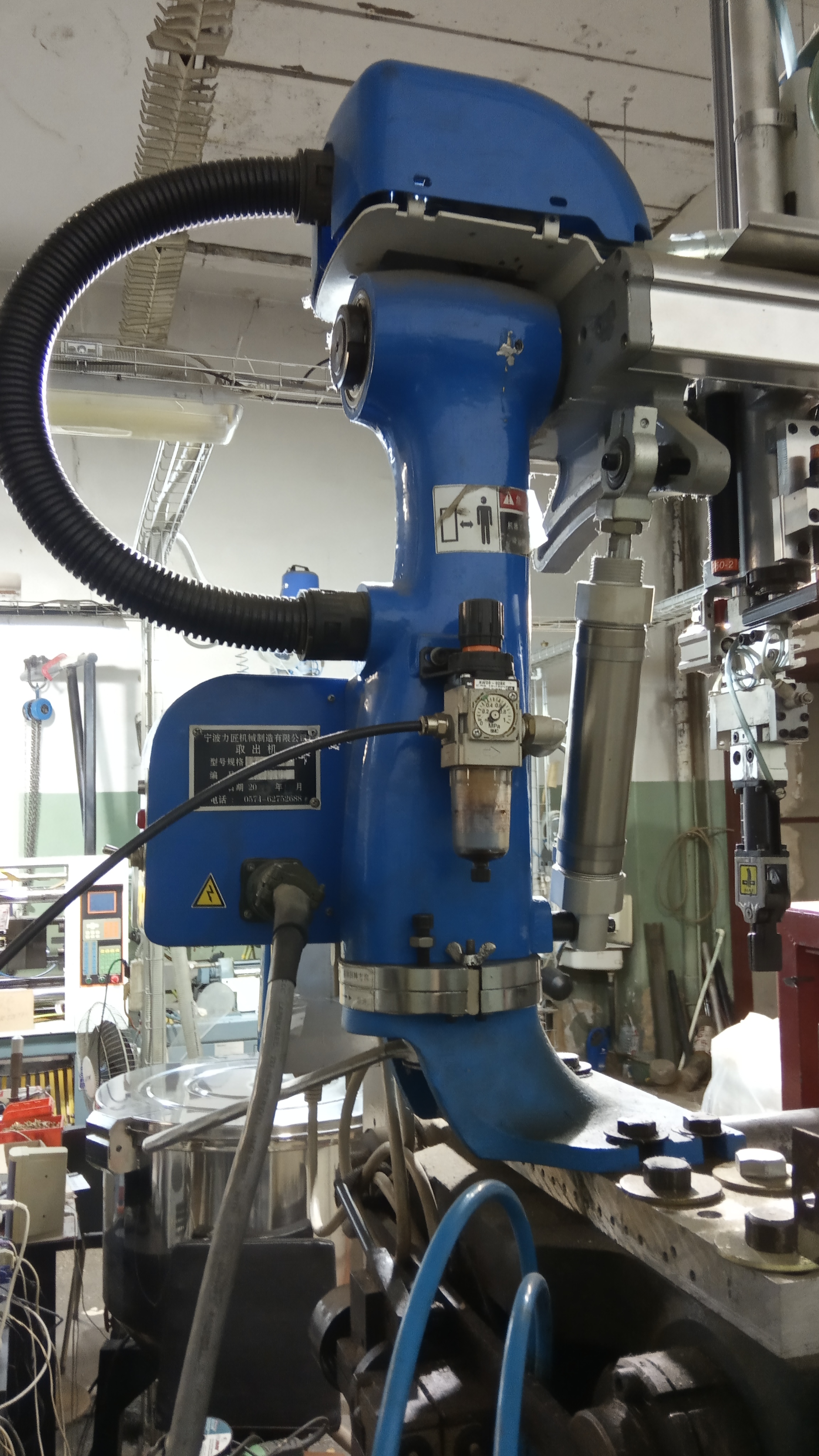

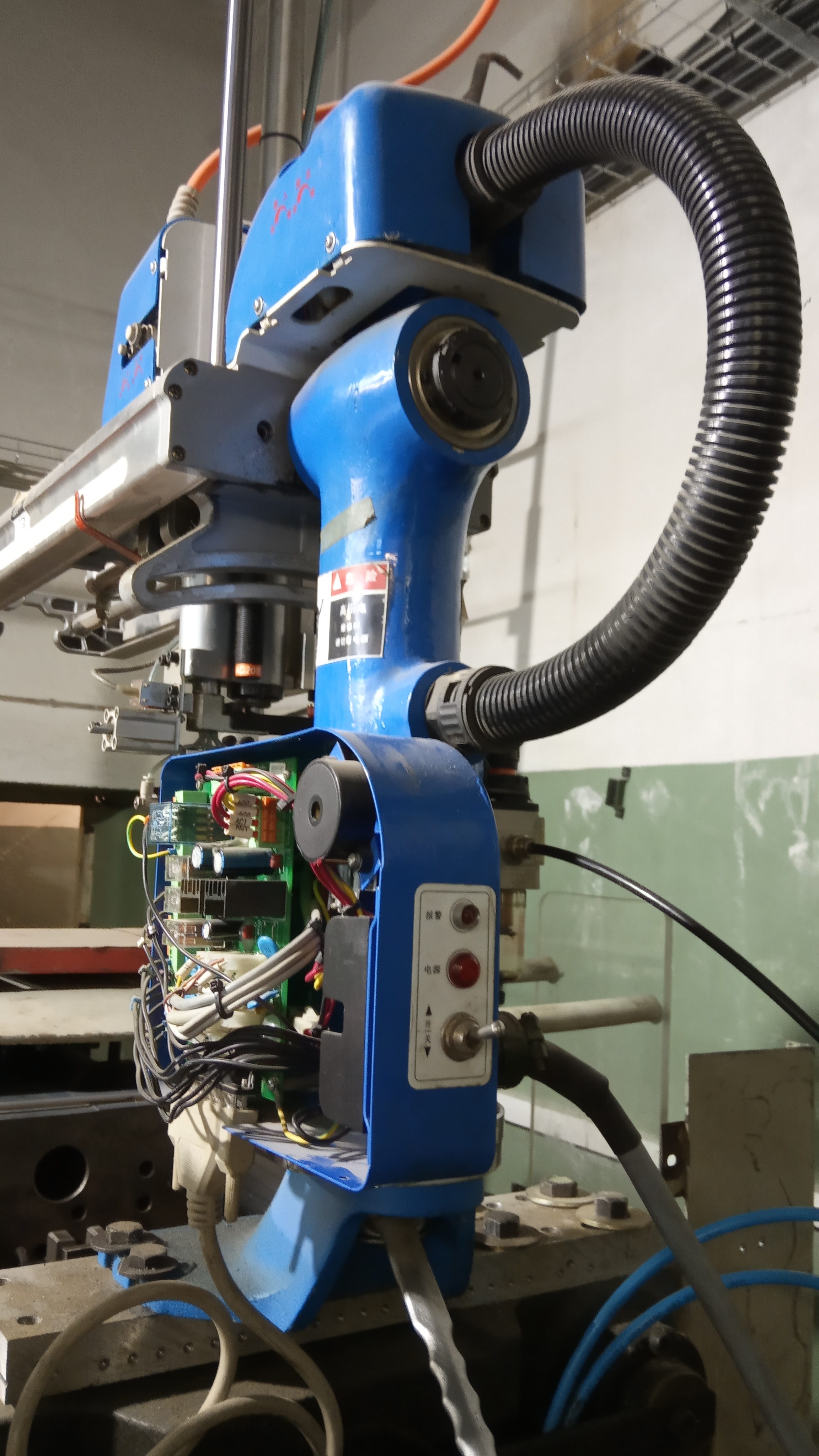

Вот еще фото...

Молчат китайцы... На сайте новости за 2016г, может уже "сдохли". Теоретически, какое питание может быть у робота 220, 380, 24? Сигнал готовности робота к работе должен быть, и команда на пуск (пауза). Остальное по программе с пульта управления, или я не прав...

Скорее всего 380 отдельной розеткой. И управляющие и контролирующие 24 вольта через евромап. Смотреть разъемы нада. Так на вскидку тяжело сказать
Или он чисто пневматический?

Исполнительных устройств на 380 В не видно. Нужно схемку разводки толстого серенького кабелька на рисовать...

На 220 все
Mode LA-600FJ
I.M.M.rarIge(T) 50-150T
Vertical stroke(mm) 600
Crosswise stroke(MM) 75
Swing AngLe() 50-90
Minimumtaketime(sec.) 0.7
Dry cycle time(sec.) 7
Max load(Kg) 3
Air consumption(nl/cycle) 5.2
Air power(MPa) 0.6-0.8
Workingd air pressure(MPa) 0.5
Power AC220V,±10%50/60HZ
Net weight(Kg) 30
L×W xH(mm) 850*280*1200

как на плате идут номера 1,2,3.. так на круглый разъем и распаяно. питание обозначено С С, но вначале один предохранитель потом два стекляшки. Полностью пневмо

#11 Сообщение Woolfy » 11 окт 2018, 10:36
Похож? http://www.plastics007.com/showroom/nbl ... 537_2.html Написать письмецо на предмет мануала... Сдаётся мне, Тоха чего-то недоговаривает... :ni_zia:
Похоже, изготовитель - http://en.nblijiang.com/

Как вариант - подключение робота на контроллер Techmation A62. Только как общий принцип, сам дела, к сожалению, не имел.
Выходной сигнал с контроллера (23А, 23В) - нормально открытые контакты реле. Входной сигнал (В22) от робота, скорее всего, идёт "нулём". На панели оператора должен быть пунктик "включить (применить) робот".

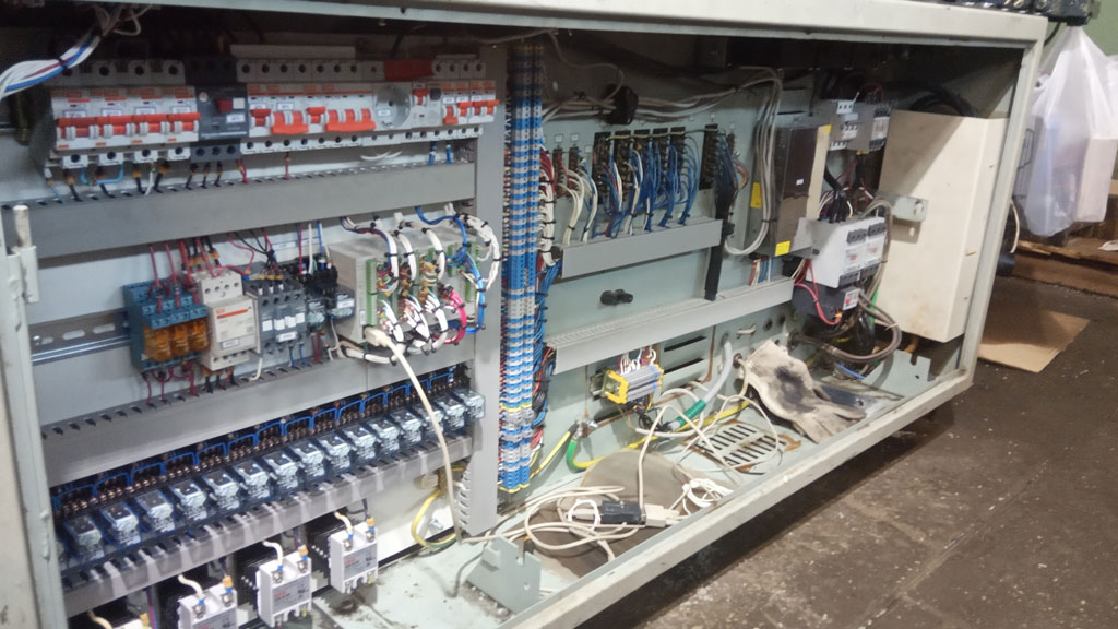

А вот на этом этапе уже необходимы фото управления ТПА, ну и менюшки оператора, само собой.

Все, запустил,
программируется от через навесную байду и по концевикам. 1,2,3 ножка входные сигналы 4 общий ноль. Как программировали входы не знаю, до меня было, но настроены они так 2-дверь закрыта, 1 - запуск робота. остальное - контакты реле и дубль аварийной кнопки, только не напрямую а через электронику (ну китайцы). описание на английском отсканирую, выложу.

На чём сделали модернизацию? (PLC, HMI).
Lmitry
Сообщения: 393
Город: Краснодар
Откуда: Кемерово
Поблагодарили: 12 раз
Re: помогите опознать робота
#21 Сообщение Lmitry » 22 окт 2018, 19:20
промышленный контроллер Дельта, 7" тактильная панель, PID регуляторы температуры...
