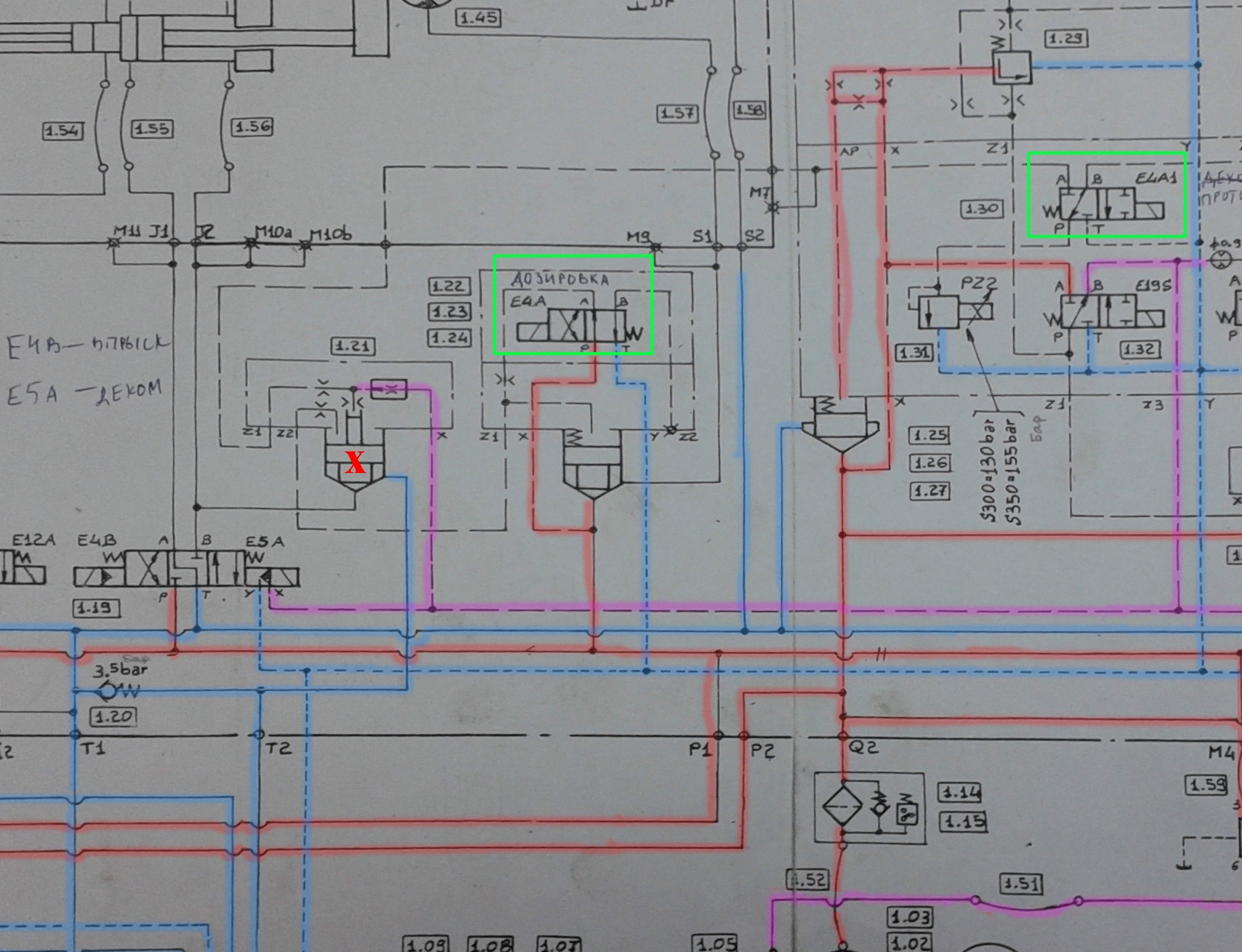

Добрый день!
Прошу помочь в поиске неисправности Sintesi-350; при впрыске давление не поднимается
выше 60, хотя устанавливаем в настройках больше -100;110; ... По этой причине не происходит
полный впрыск, не доливает. При других операциях ( пластикация, смыкание...) давление
превышает 100 и движения формы, пластикация, проходят нормально.

Гидросхему выложить можете?

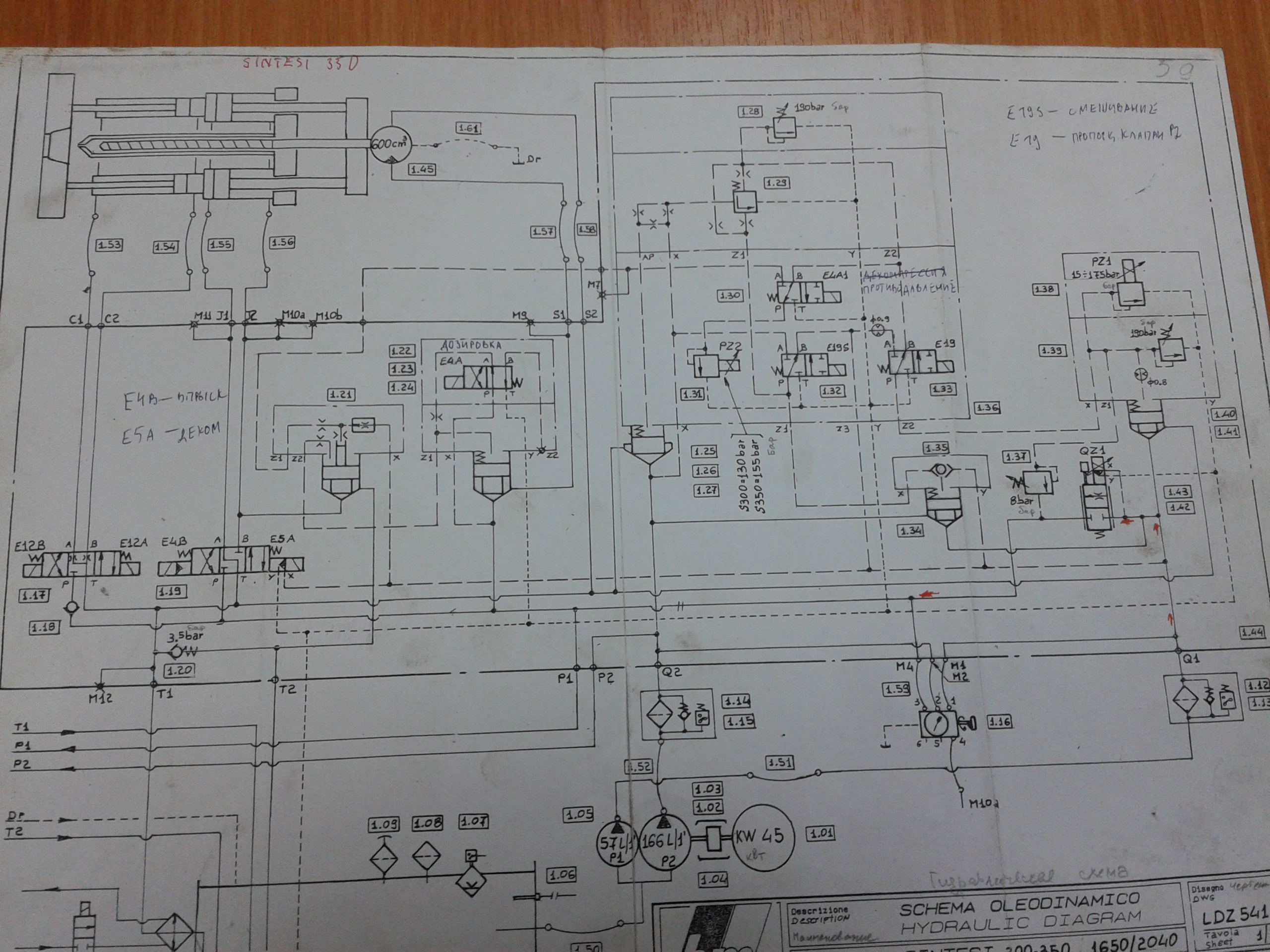

#6 Сообщение musman » 30 дек 2013, 08:47
Гидросхемы пока такие ( я имею в виду качество изображения ).
Попозже постараюсь сделать лучше.

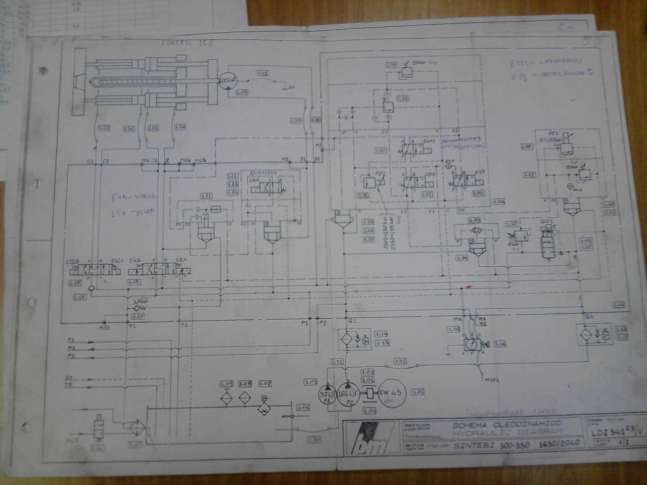

#10 Сообщение musman » 30 дек 2013, 12:08
фото гидросхемы как бы лучшего качества

#11 Сообщение Бегемот » 30 дек 2013, 21:31
Могу предположить, что сливает клапан Х(родного обозначения не видно). А запирают его Е4а и Е4а1, у них пружины в норме?, плунжеры на место возвращаются? Бывает со сломанной пружиной, встаёт посередине и не слив, не нагнетание.

#14 Сообщение Мулланур » 01 янв 2014, 23:40
Когда скинули фишку а давление не изменилась. Распределитель № 1.19 электрогидравлическим управляемый 74 схемы не был задействован, а пропорциональный клапан №1.31 (PZ2) работал, возможно он глючит.

#15 Сообщение Мулланур » 05 янв 2014, 21:01
Давление снималось в каком положении золотника манометра? 1- давление насоса Р1; 2- давление насоса Р2, оно же давление смыкания; 3- давление в системе; 4- давление впрыска.

#18 Сообщение Мулланур » 07 янв 2014, 15:27
Давление смыкания регулирует PZ2, а давление вовремя загрузки на гидромоторе PZ1 так как PZ2 регулирует противодавление в это время. Во время впрыска возможно клапан "или" №1.35 не дает открыться клапану № 1.34 и по этому в 3- положении золотника манометра во время впрыска давление 60 бар, а во 2 положении в это же время может быть и 100 бар. От сюда я смотрел бы № 1.35.
