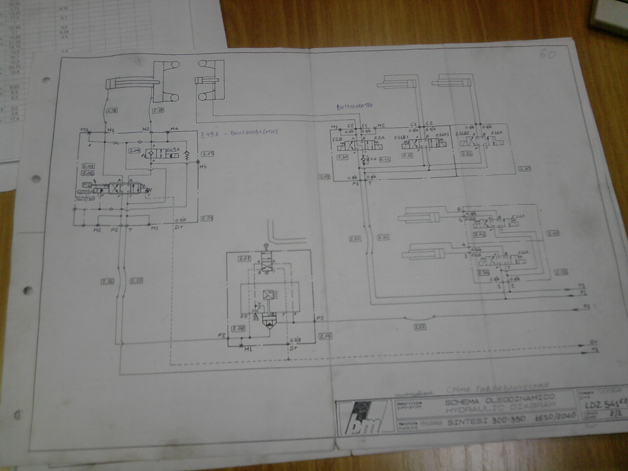

Добрый день!
Прошу помочь в поиске неисправности Sintesi-350; при впрыске давление не поднимается
выше 60, хотя устанавливаем в настройках больше -100;110; ... По этой причине не происходит
полный впрыск, не доливает. При других операциях ( пластикация, смыкание...) давление
превышает 100 и движения формы, пластикация, проходят нормально.

А если скинуть фишку с магнита впрыска, нажать на кнопку и глянуть на манометр?
А в цилиндрах впрыска не свистит(шипит)?

Цилиндры проверяли воздухом, утечек нет, а вот отбросить фишку с магнита сегодня попробуем.

отбросили фишку с электромагнита - давление то же - 60, только впрыска как такового естественно нет.

Гидросхему выложить можете?

#6 Сообщение musman » 30 дек 2013, 08:47
Гидросхемы пока такие ( я имею в виду качество изображения ).
Попозже постараюсь сделать лучше.

фото гидросхемы как бы лучшего качества

Могу предположить, что сливает клапан Х(родного обозначения не видно). А запирают его Е4а и Е4а1, у них пружины в норме?, плунжеры на место возвращаются? Бывает со сломанной пружиной, встаёт посередине и не слив, не нагнетание.

Но ведь они сбрасывали фишку с электромагнита впрыска и давление то же. 60.!!!!!! Проверить бы электро-напругу на пропорциональных делах. И давление управления. Посмотреть сколько и стабильность в момент включения движений. так навскидку. Нужно время на анализ и выстраивание версий. Циклогаммы нет? А елка еще не наряжена. И вообще пора ближе к холодильнику. :-): Жиклеров тьма. Наворотов хватает. Ни разу с такой машиной не сталкивался. Но разобраться наверное можно.

Когда скинули фишку а давление не изменилась. Распределитель № 1.19 электрогидравлическим управляемый 74 схемы не был задействован, а пропорциональный клапан №1.31 (PZ2) работал, возможно он глючит.

Давление снималось в каком положении золотника манометра? 1- давление насоса Р1; 2- давление насоса Р2, оно же давление смыкания; 3- давление в системе; 4- давление впрыска.

Смотри PZ1- работает на впрыск.Но может и E19S не закрыт. Дёргания во время закрытия и открытия(движений) есть?

Золотник манометра был в положении 3, дёргания во время закрытия и открытия ( резкие движения ) были всегда,
то есть и при нормальной работе впрыска.

Давление смыкания регулирует PZ2, а давление вовремя загрузки на гидромоторе PZ1 так как PZ2 регулирует противодавление в это время. Во время впрыска возможно клапан "или" №1.35 не дает открыться клапану № 1.34 и по этому в 3- положении золотника манометра во время впрыска давление 60 бар, а во 2 положении в это же время может быть и 100 бар. От сюда я смотрел бы № 1.35.

При впрыске давления на манометре и в 3 и в 4 положении одинаковы, только при наборе дозы достигают 90-100.
И ещё проблема - нет диаграммы включения электромагнитов, и должен ли при впрыске включаться Е 19 ?

И ещё одна непонятность - на странице впрыска меняем давление от 10 до 170, а на странице 4 сбора данных напряжение PZ1 всегда 1,4 Вольта. При декомпрессии напряжение 2,2 Вольта ( и соответственно
декомпрессия идёт энергичнее ), а при дозировке напряжение 9,9 Вольт - пластикация быстрая, без проблем.

Что бы определить проблемы с электроникой или с гидравликой, то скиньте фишку с PZ1 и при нажатии на впрыск подайте напрежение на PZ1 с помощью "кроны" 9 вольт и при этом смотрите давление на манометре.

Существуют такие малоточные пропорциональники 1995 года рождения? Может это все же индикация напряжения базы силового транзистора. Боюсь фокус с кроной здесь не пройдет. Не плохо бы циклограмму найти, или самим записать когда какой магнит срабатывает. Можно и напрямую нажать на пропорциональник, если его исполнение это позволяет.

Если проблема ещё актуальна, посмотрите страничку ГРАФИК ВПРЫСКА что все колонки подняты вверх. Вполне возможно что вы меняете давление на большее, а график впрыска выстроен по другому, из за этого и не повышается давление. Если ещё нужна циклограммма, то дайте знать попробую найти.

На страничке график впрыска всё нормально, столбики подняты по максимуму,но вот что интересно:
убираем питание PZ1(снимаем фишку) и получаем при всех функциях( впрыске, декомпрессии и пластикации) напряжение 1.4 вольта.

Ожила страничка сбора данных,где отображается напряжение, подаваемое на Pz1,
теперь при редактировании давления впрыска,пропорционально изменяется напряжение
подаваемое на Pz1, но давление впрыска не меняется, всё то же - 60.
