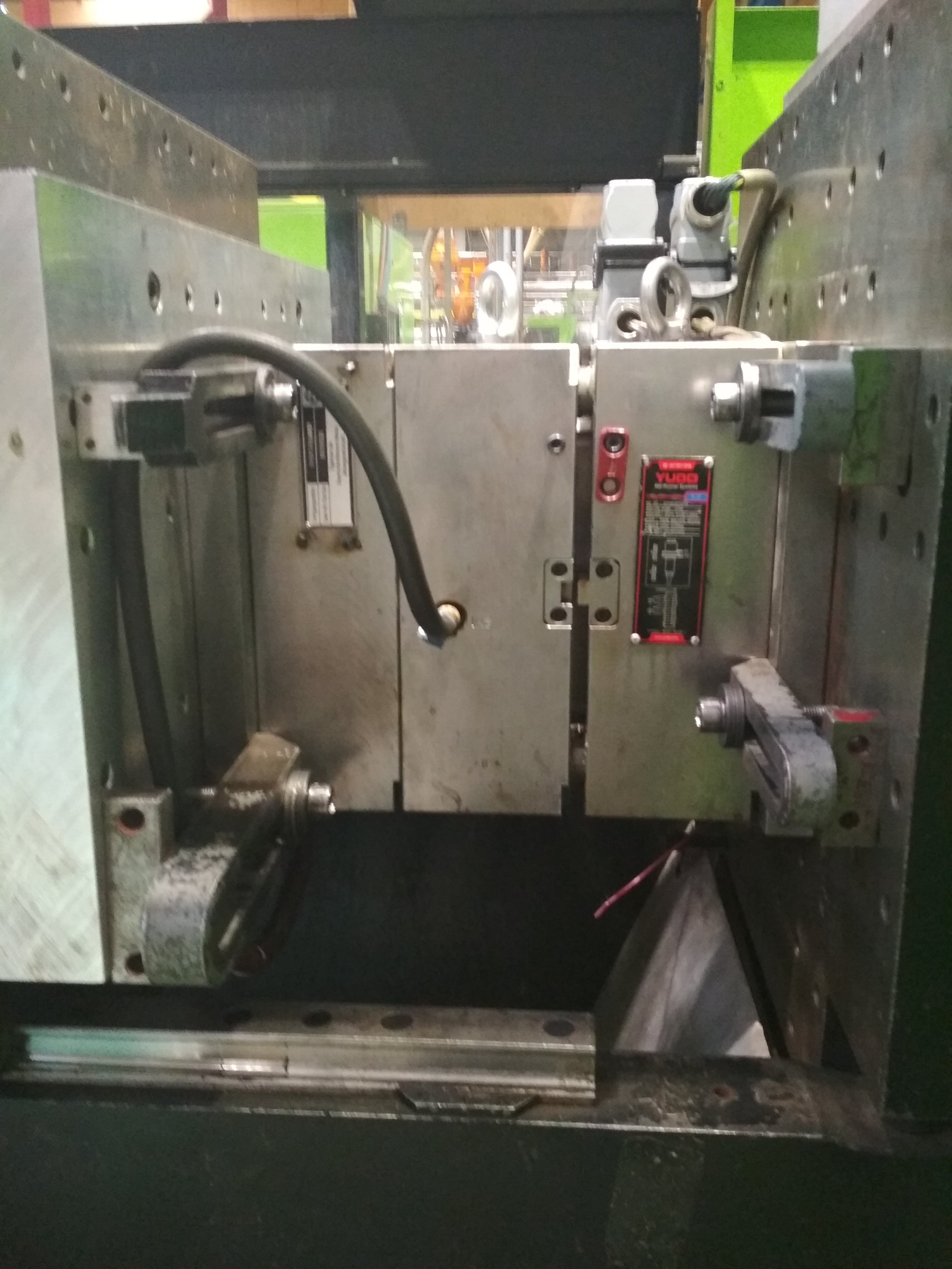

Я всё таки не совсем уверен в заднем положении толкателя. Стоит где-нибудь цифра где он находится в данный момент? Или всё таки отталкиваться от нуля. Это у многих отличается. Но я думаю надо всё таки вводить.

Во-первых разрешить работу толкателя f61 = Y
f62 надо раскрыть и посмотреть, что именно предлагается. Возможно, это задание мультицикла выталкивания, когда несколько раз чередуется вперед-назад толкателя. Есть такая фишка. Сейчас стоит 1 раз.
Далее следуют задержка, скорость, давление толкателя для движения вперед до позиции S30, и то же, только при движении назад.
t63 скорее всего время между повторами мультицикла.

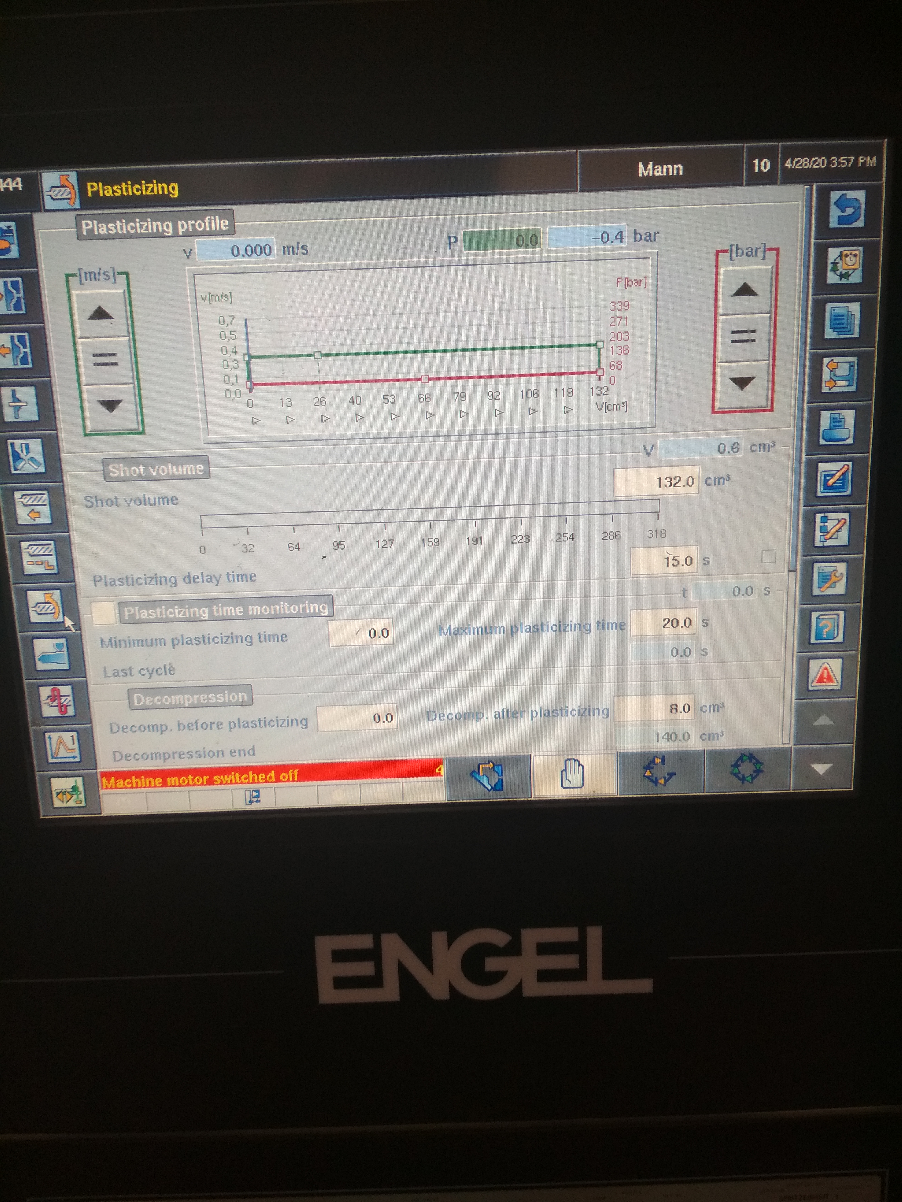

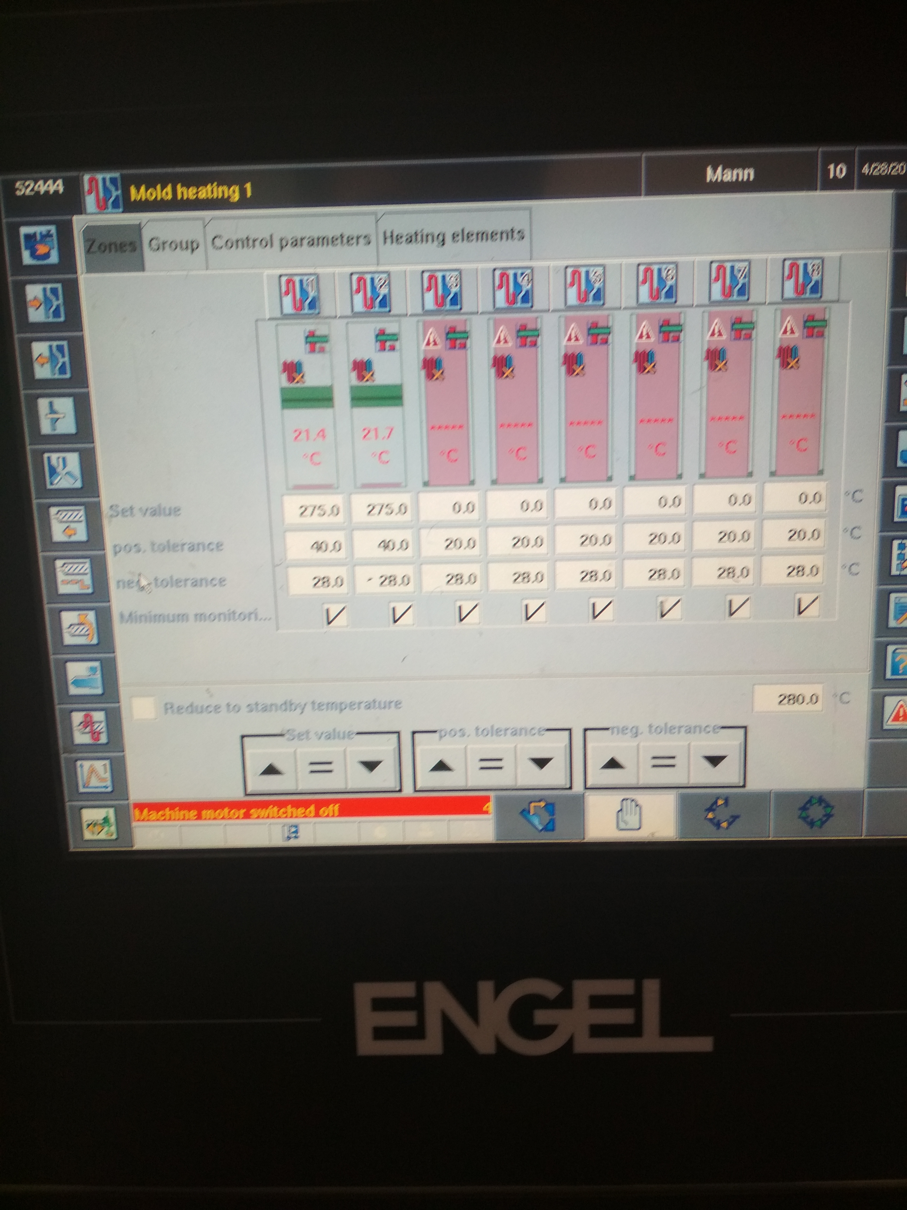

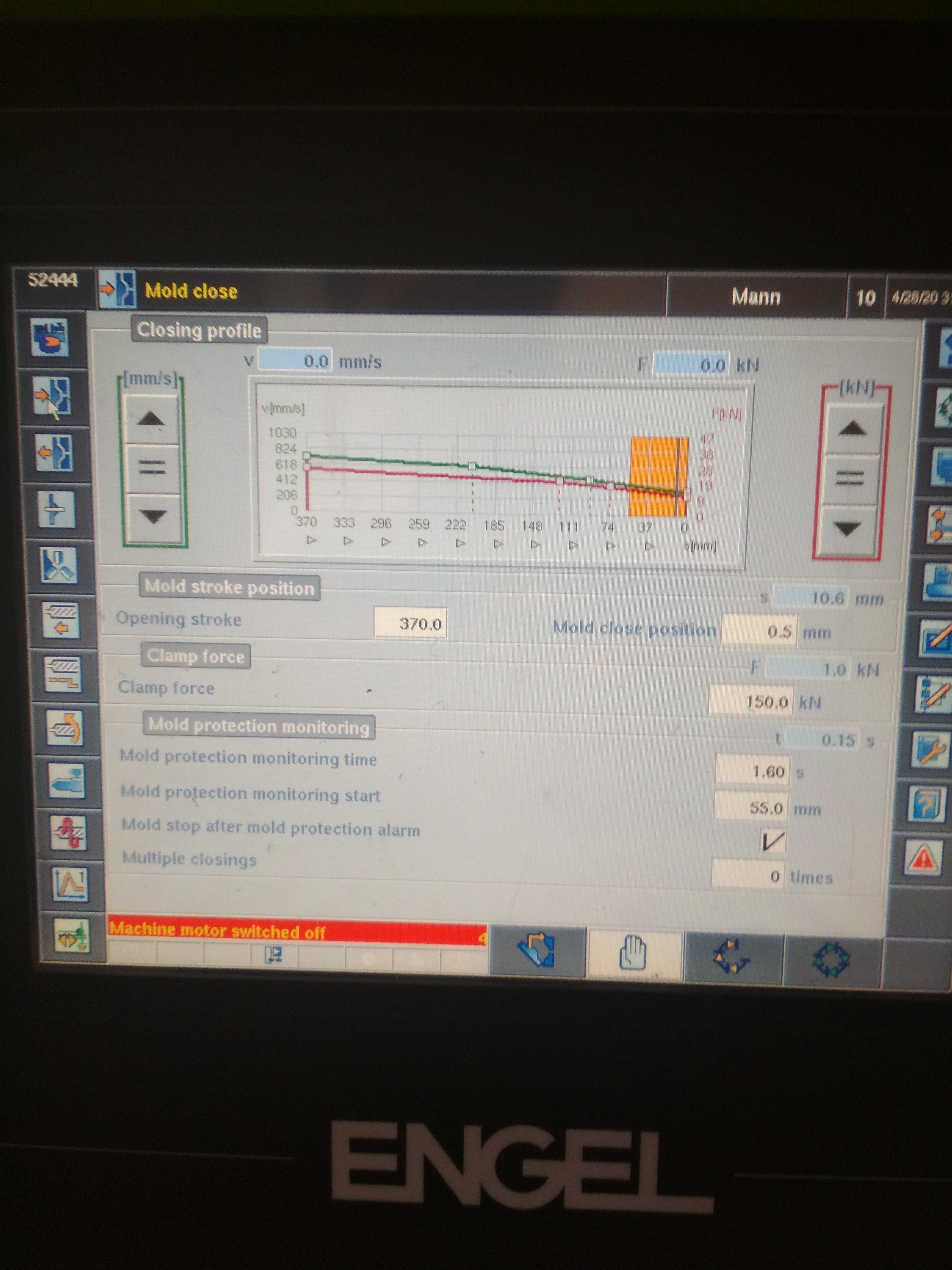

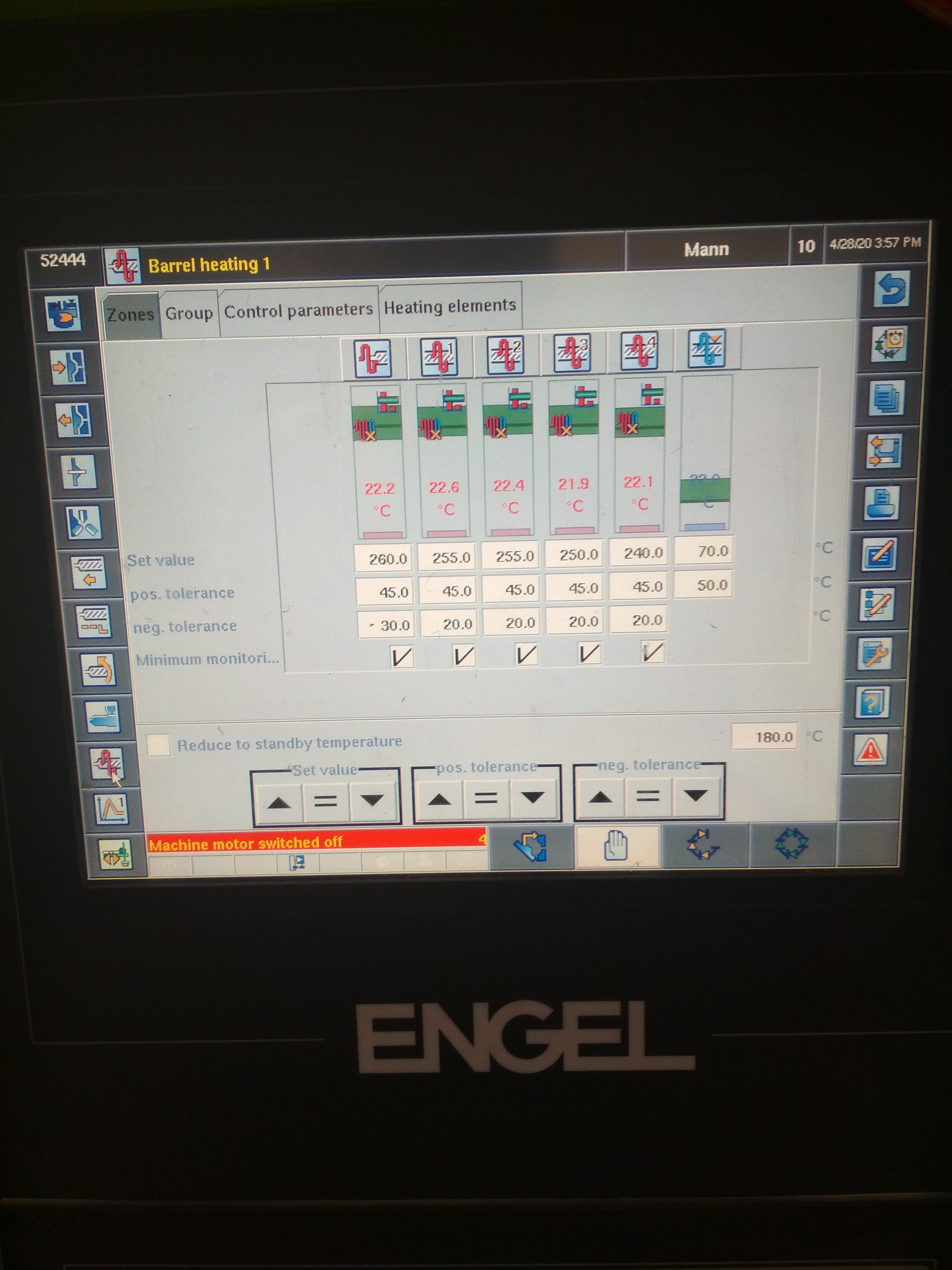

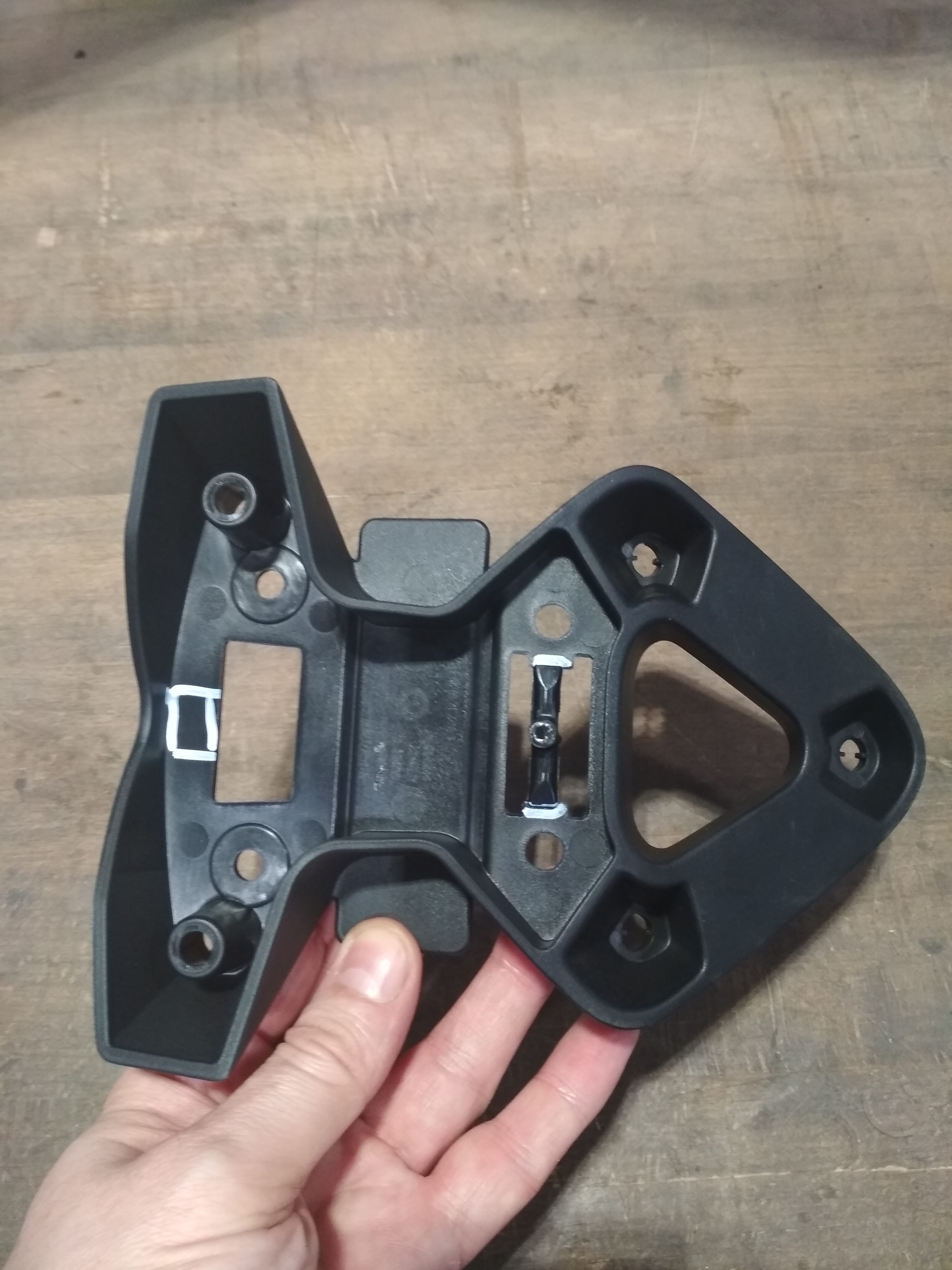

И ещё. Для сравнения. Размер формы и детали. Машина 150 тонн. Материал pa 6- GF 15.

dedaborja писал(а): 28 апр 2020, 17:55 Во-первых разрешить работу толкателя f61 = Y
Спасибо.f62 раскрыть и посмотреть не получиться, у меня машина очень старая и примитивная.Каких либо подпрограмм нет.

Артур69 писал(а): 28 апр 2020, 18:08 И ещё. Для сравнения. Размер формы и детали. Машина 150 тонн. Материал pa 6- GF 15.
Ух Ты, вот это аппарат .Спасибо. Буду прибывать.
Если вы про размер, вот аппарат 😃.1600 тонн.

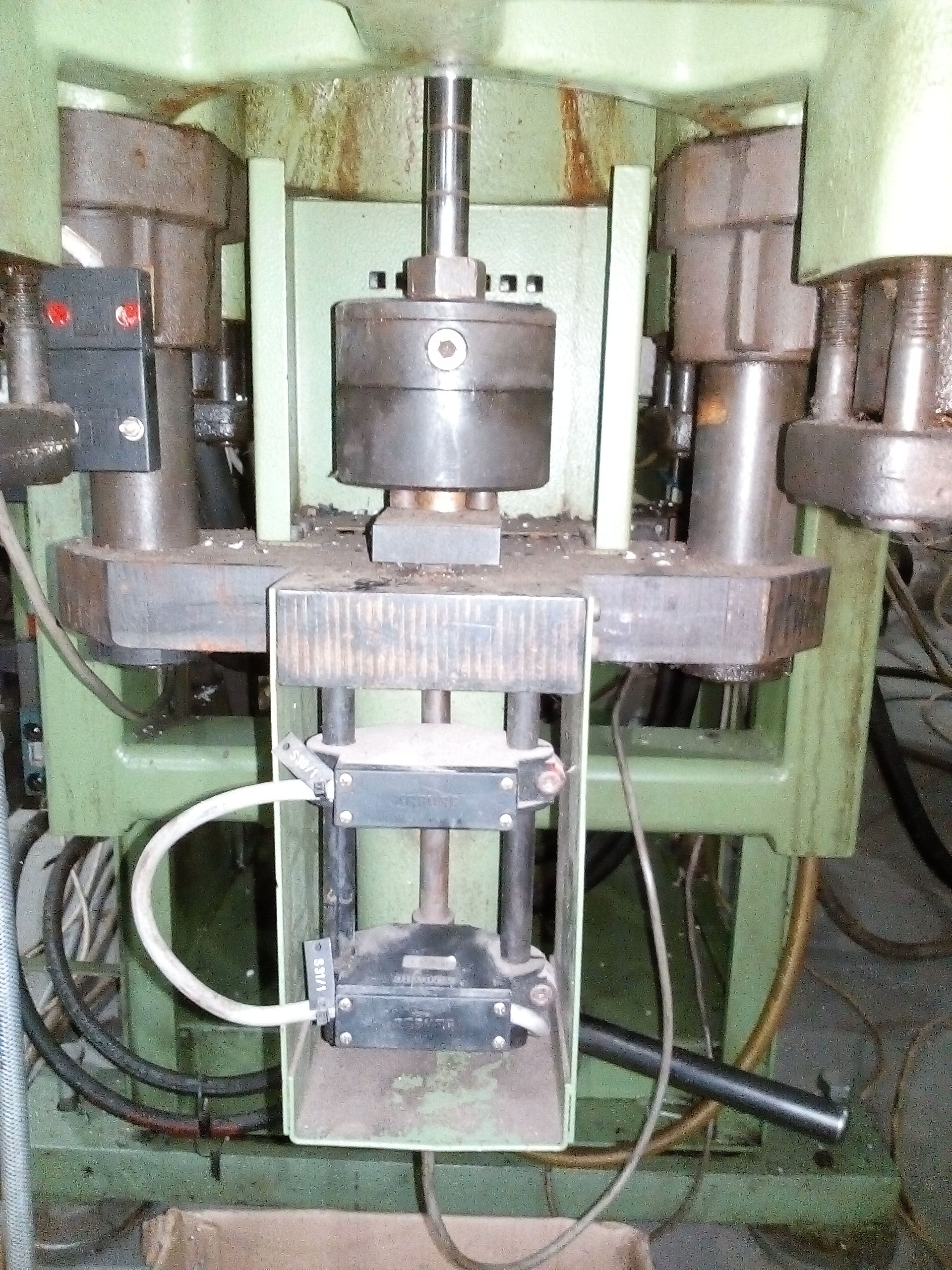

Толкатель у Вас один?
На этом фото download/file.php?id=26481&mode=view мне кажется стоят два концевика крайних точек, линейку не заметил, возможно толкатель настраивается в ручную по этим концевикам.
Где-то есть экран I/O включения концевиков, какое там состояние S31?

Мулланур писал(а): 28 апр 2020, 20:41 Толкатель у Вас один?
Там два концевика,s 31 и s30.На счёт включения ,без понятия,думаю нет их,ну есть настройка ,наверное. Завтра попытаюсь посмотреть и разобраться. Сейчас мне на это удаётся выделить час времени в день.На сколько я видел, экрана |\O нет.

И да, толкатель один ,основной ,который толкает спицы,выталкеватели литника,их конечно же много.

#102 Сообщение dedaborja » 28 апр 2020, 23:58
Bogdanjanush писал(а): 28 апр 2020, 19:25
Я имею в виду подвальчик экрана под пунктиром. Там, если навести маркер на параметр, появится что-то вроде ДА или НЕТ, или диапазон выбора, скажем, 1....10.

Bogdanjanush писал(а): 28 апр 2020, 20:55 Там два концевика,s 31 и s30.На счёт включения ,без понятия,думаю нет их,ну есть настройка ,наверное. Завтра попытаюсь посмотреть и разобраться.
А что? Кроме экрана состояние аппаратной обвязки негде посмотреть? На той же КуАси были светодиодики на платах - очень удобно отслеживать процесс. Специально для сервиса - надо было крышку снимать, чтобы добраться. Глянь, может быть и на этой машине где-нибудь в бардачке электрики индикация есть.
Действительно, с S30 и S31 непонятки, неужели действительно по упорам работает, так ведь никаких регулировок не видно. И какой демон там миллиметры отсчитывает?

#104 Сообщение dedaborja » 29 апр 2020, 10:08
Если присмотреться, то на штанге, соосной с толкателем, имеется набалдашник. Датчики, скорее всего, электромагнитные. Если ослабить болтик справа, то их можно сдвигать по направляющим. Для этого и петля кабельная. Сейчас набалдашник перекрывает S31. То-есть в нуле.
Но откуда миллиметры в настройках параметров?

dedaborja писал(а): 29 апр 2020, 10:08 Если присмотреться, то на штанге, соосной с толкателем, имеется набалдашник. Датчики, скорее всего, электромагнитные. Если ослабить болтик справа, то их можно сдвигать по направляющим. Для этого и петля кабельная. Сейчас набалдашник перекрывает S31. То-есть в нуле.
Да ,это я понимаю. И при чем тут милиметры,самому интересно. Буду пробывать.
