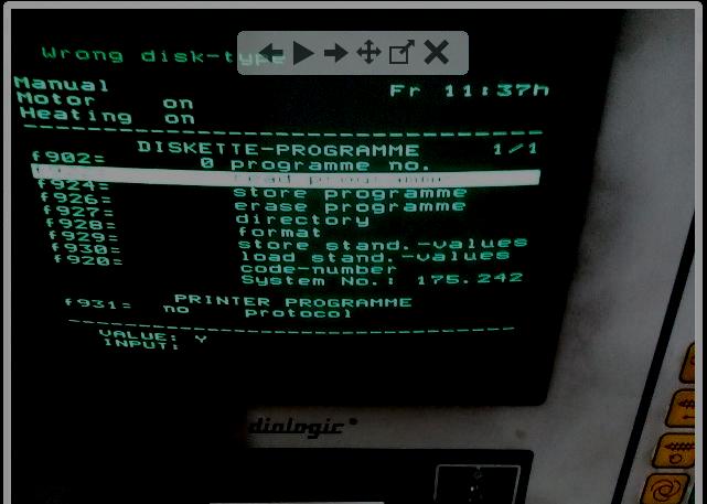

На счёт reset ,его нет,ключ повернул в то положение при котором раз блокирована клавиатура.

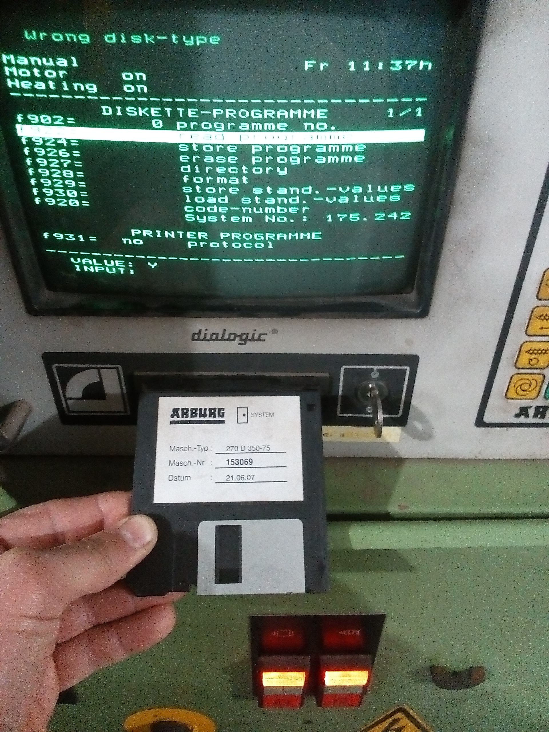

#32 Сообщение Bogdanjanush » 22 апр 2020, 10:24
Других дискет нет.

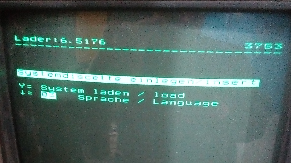

Re: Arburg 350-90 270D
#33 Сообщение Bogdanjanush » 22 апр 2020, 10:26
На счёт смены языка,не знаю как это сделать.
#34 Сообщение Артур69 » 22 апр 2020, 10:27
Bogdanjanush писал(а): 22 апр 2020, 10:24 Других дискет нет.
Эта системная , она больше не нужна. Придётся , как дядя Боря сказал , в ручную.
#35 Сообщение dedaborja » 22 апр 2020, 10:29
Bogdanjanush писал(а): 22 апр 2020, 10:17 Вручную можно,но я без понятия к каким параметрам привязывается,а наугад вводить я думаю не стоит .
Во-о-о-т. И я о том же. Нужна инструкция оператора. Необязательно именно на Ваш Арбург, можно на соседние в линейке поставлямых. Обычно инструкция общая, а железки разные. Просьба к владельцам этих пепелацев выложить свои инструкции. Язык любой. Разберемся.
#37 Сообщение dedaborja » 22 апр 2020, 10:36
Bogdanjanush писал(а): 22 апр 2020, 10:26 На счёт смены языка,не знаю как это сделать.
Вернуться к экрану и перебором установить нужный:
#38 Сообщение Bogdanjanush » 22 апр 2020, 10:44
И так ,чтобы поменять язык нужно снова сбросить программу,как это сделать ,я не знаю.Я её с трудом загрузил.))Вводить параметры вручную пока нет инструкции апператора я не буду.Если она у кого-то есть прошу помочь.Всем спасибо за участие .Я даже не ожидал такого.Тронут до глубины души.

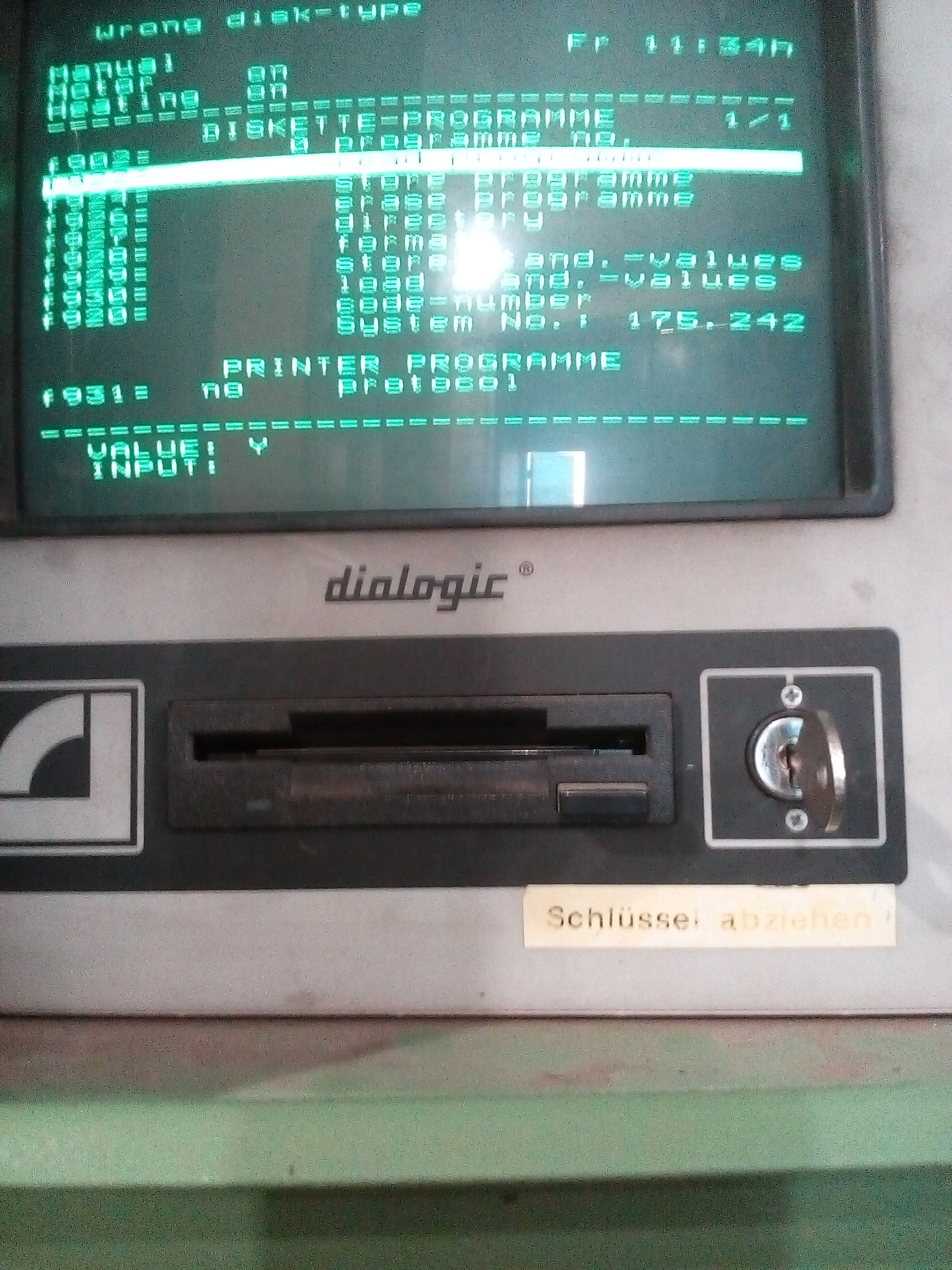

#40 Сообщение dedaborja » 22 апр 2020, 11:08
Этот экран может привести к машинным настройкам по умолчанию. Не трогайте только ERASE и FORMAT - стирание и форматирование.
Интересные:
список программ (store)
каталог (directory)
установленные значения (stand.values)
Не смотрительна засвеченная строчка, чтение чего? Если не трудно, переснимите или напишите сами.
#41 Сообщение Bogdanjanush » 22 апр 2020, 11:15
Там написано read programme .Я выбрал этот пункт и пишет что не тот тип диска ,ну или не тот формат.
#42 Сообщение dedaborja » 22 апр 2020, 11:43
Bogdanjanush писал(а): 22 апр 2020, 11:15 Там написано read programme .Я выбрал этот пункт и пишет что не тот тип диска ,ну или не тот формат.
Ага,ладушки. А выше строчка - номер программы =0. Если поставить 1? Дело в том, что фирмачи продают машину с установленными машинными параметрами. Системная программа - это одно, но потом надо привязать к ней железо и электрику, задержки, постоянные, в общем, всё , что надо для устойчивости системы. Эти данные разные и для разнотипных машин, и, даже, для машин одной серии. Поэтому, где-то эти данные хранятся. И только потом можно строить технологию.

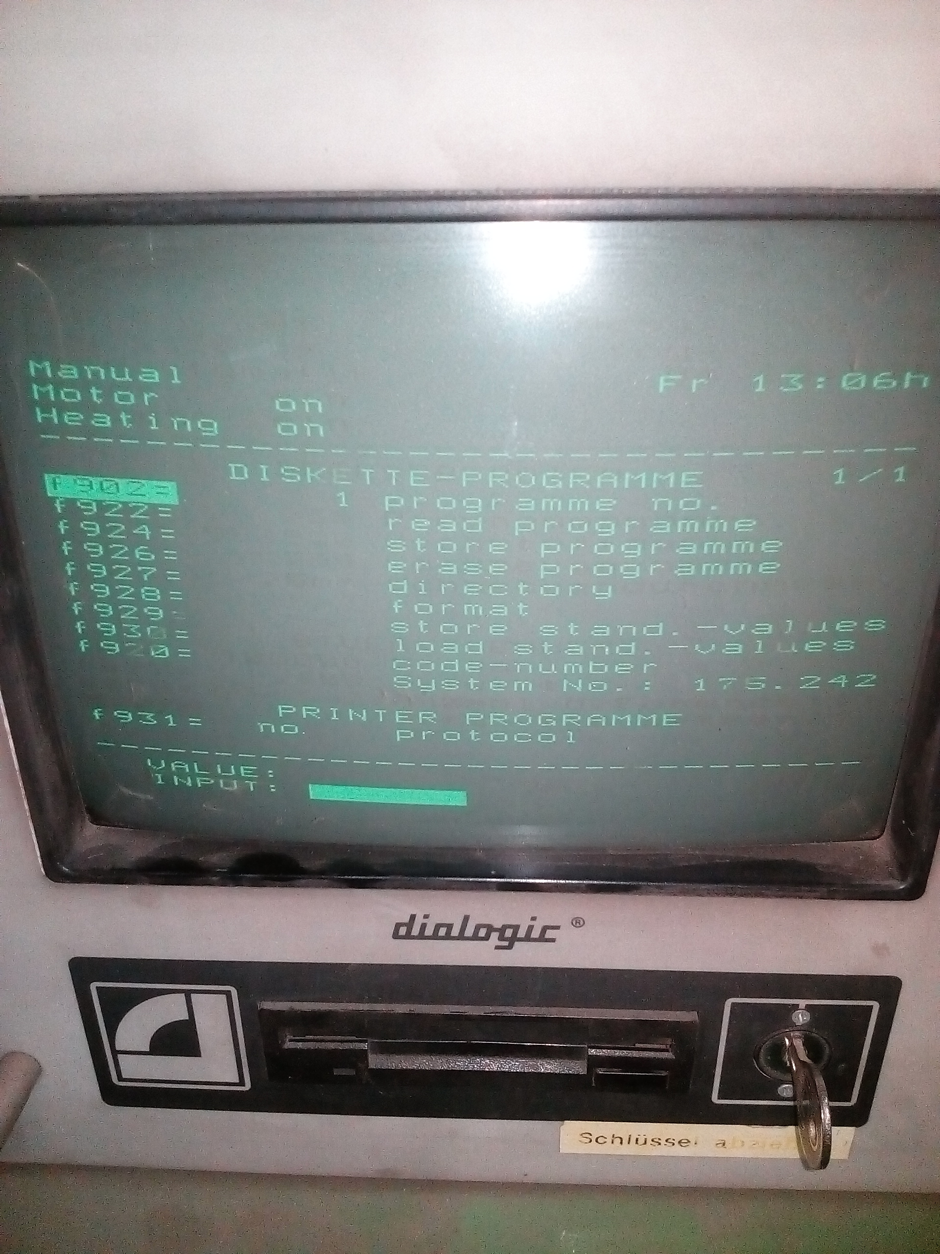

#43 Сообщение Bogdanjanush » 22 апр 2020, 11:53
Поставил,1и 2 и тд. ничего не происходит.
#44 Сообщение Артур69 » 22 апр 2020, 12:00
dedaborja писал(а): 22 апр 2020, 11:43
Дядь Боря. Если там нет жёсткого диска, то ничего и не произойдёт.Все только с дискет. Хотя на старых Battenfeld, уже был и жёсткий диск и дисковод.

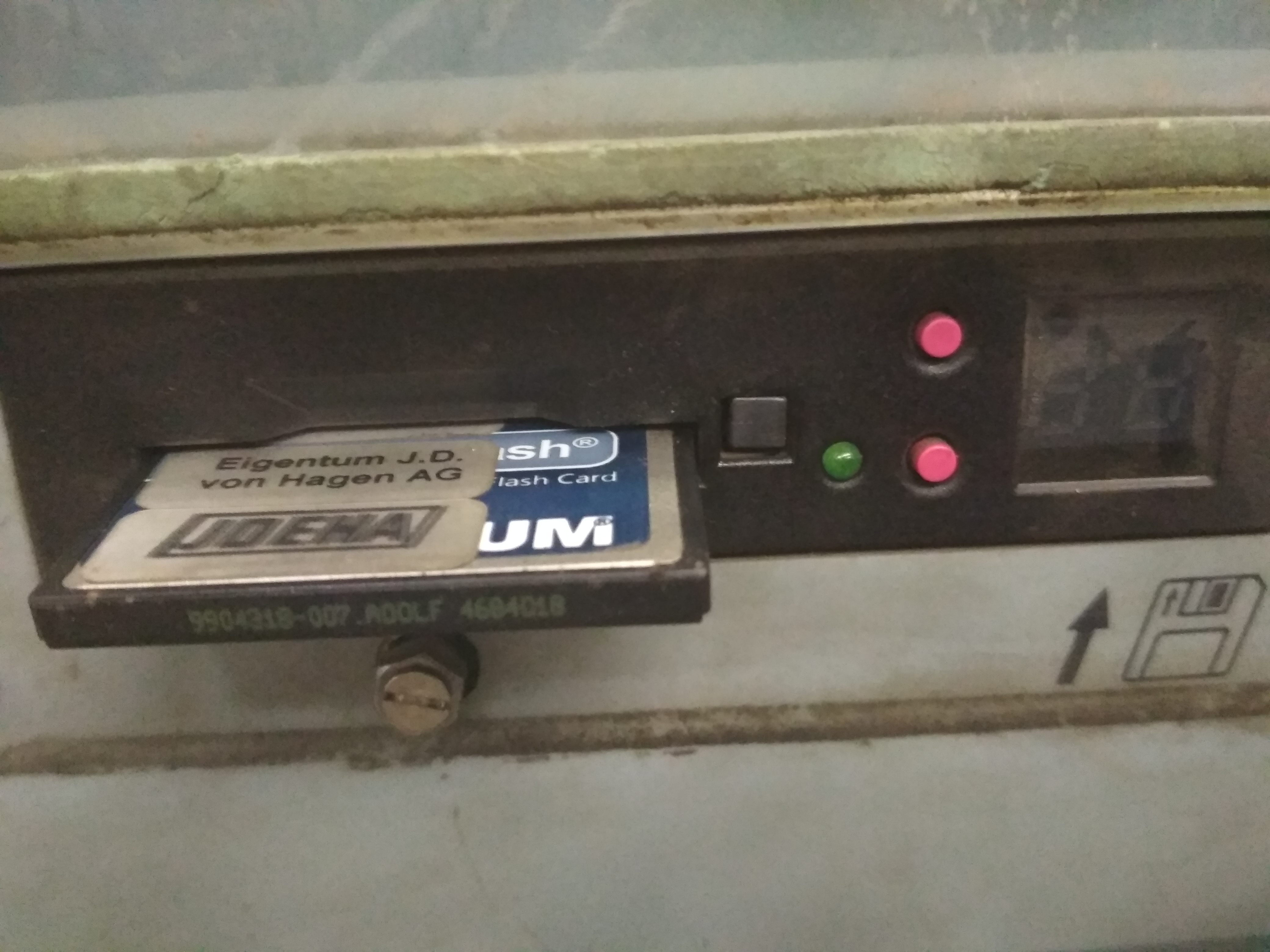

#45 Сообщение Артур69 » 22 апр 2020, 12:11
Bogdanjanush писал(а): 22 апр 2020, 11:53 Поставил,1и 2 и тд. ничего не происходит.
Мой вам совет. Если вы этом мопед растолкаете, думаю у вас получится, найдите человека, пусть поменяет ваш дисковод на такой , под карту. Проблемы с дискетами отпадут и всё сможете писать на одну карту. Мы на старых машинах везде поменяли.

#46 Сообщение Bogdanjanush » 22 апр 2020, 12:16
Спасибо ,будем прибывать. Осталось растолкать)))

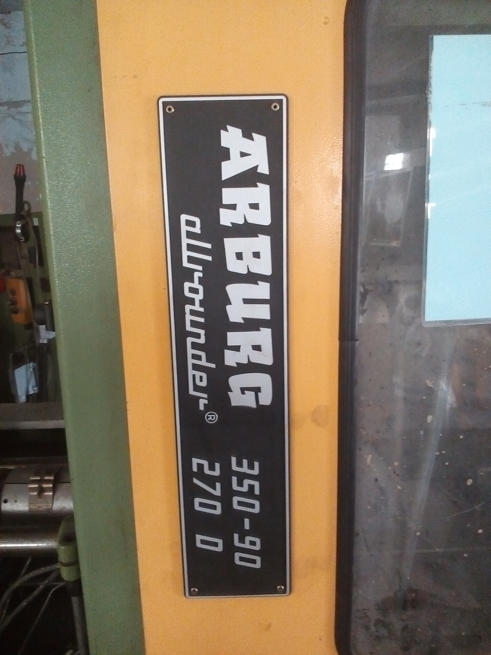

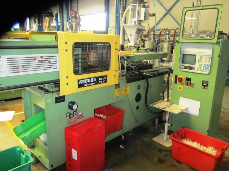

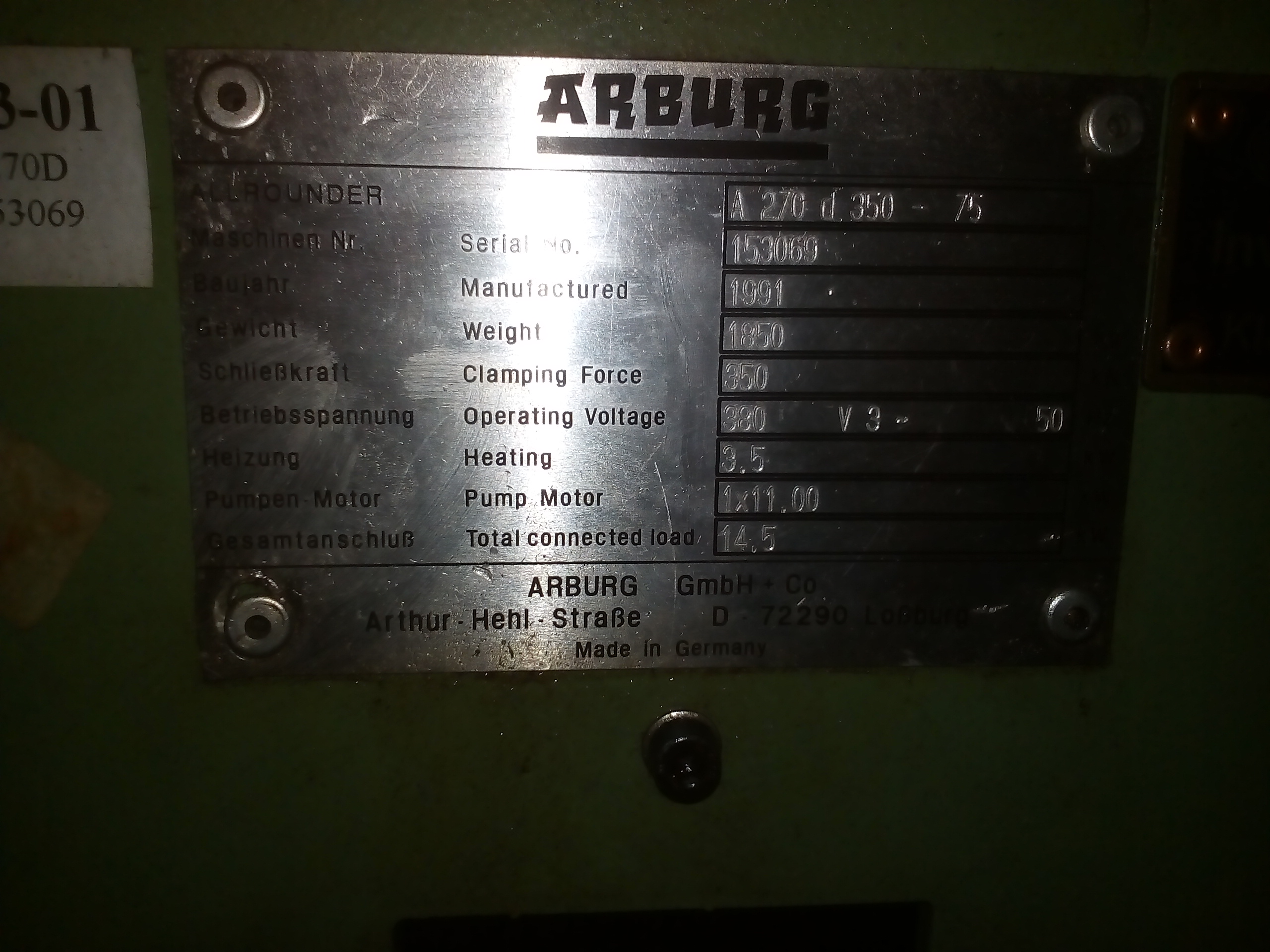

Богданчик, покажи шильдик твоей машины: Год, Номер, в общем, всё. Надо стучаться на фирму. Ну, и украинское представительство может помочь.
Bogdanjanush
Сообщения: 69
Зарегистрирован: 13 апр 2020, 20:11
Город: Харьков, Харьковская обл.
Благодарил (а): 13 раз
Поблагодарили: 5 раз
#48 Сообщение Bogdanjanush » 22 апр 2020, 12:56
Вот
Bogdanjanush
Сообщения: 69
#49 Сообщение Bogdanjanush » 22 апр 2020, 12:58
И ещё
И ещё
И ещё
#50 Сообщение dedaborja » 22 апр 2020, 13:30
Ай вэй, так ему 30 лет!!! Donnerwetter! Тогда документация только в бумажном варианте и большой вопрос, не истлела ли она в вихре времён. А уж фирменной поддержки, наверняка, уже нет. Где приобретали? Думаю, только у них завалялась... Вот, беда.
Посмотрел, только Бывалый из Черновцов по этим машинам шарил. Но он уже года три на форуме не появляется. С его знаниями, скорее всего, где-то на итальянщине еврики зарабатывает.
