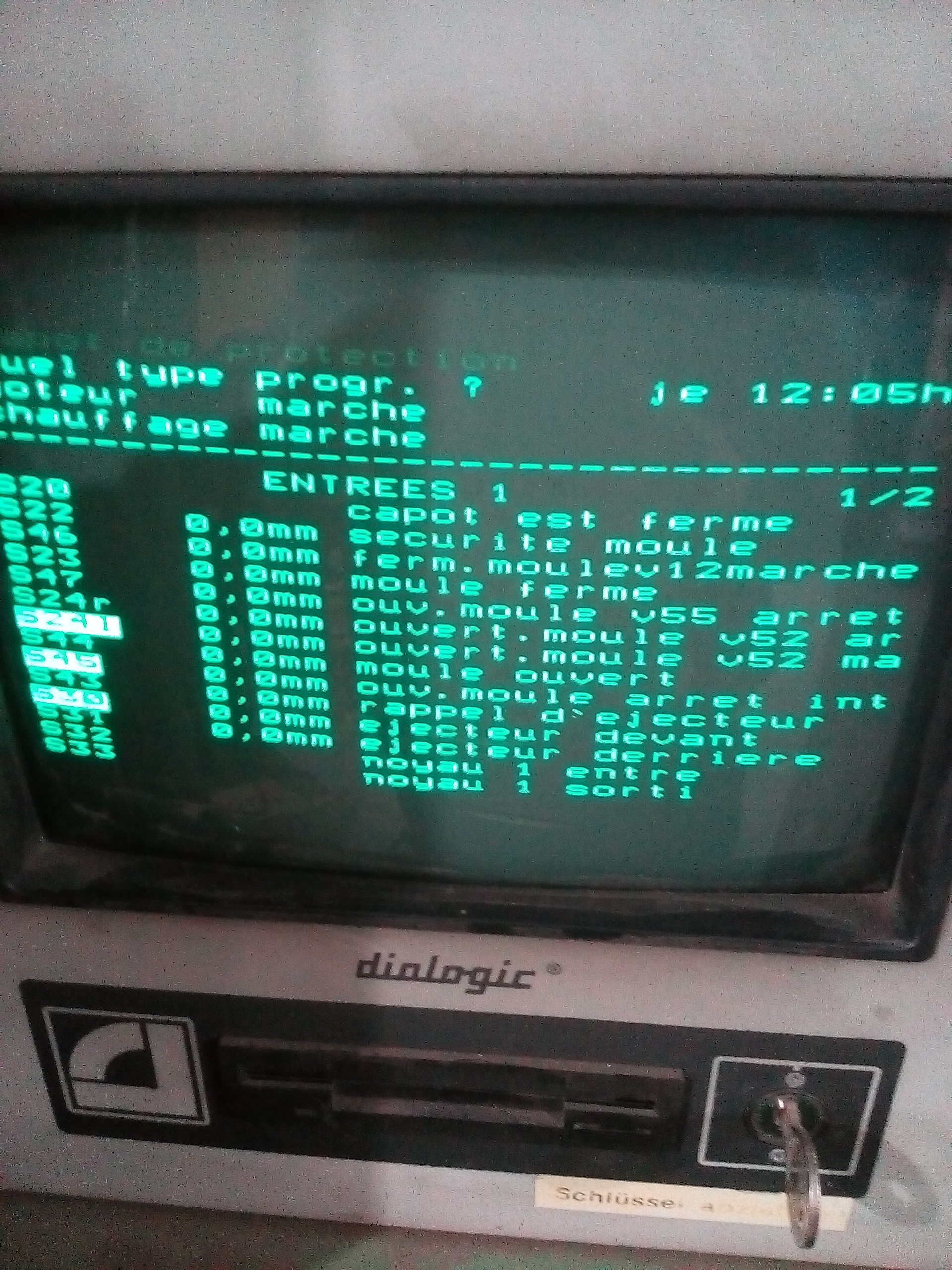

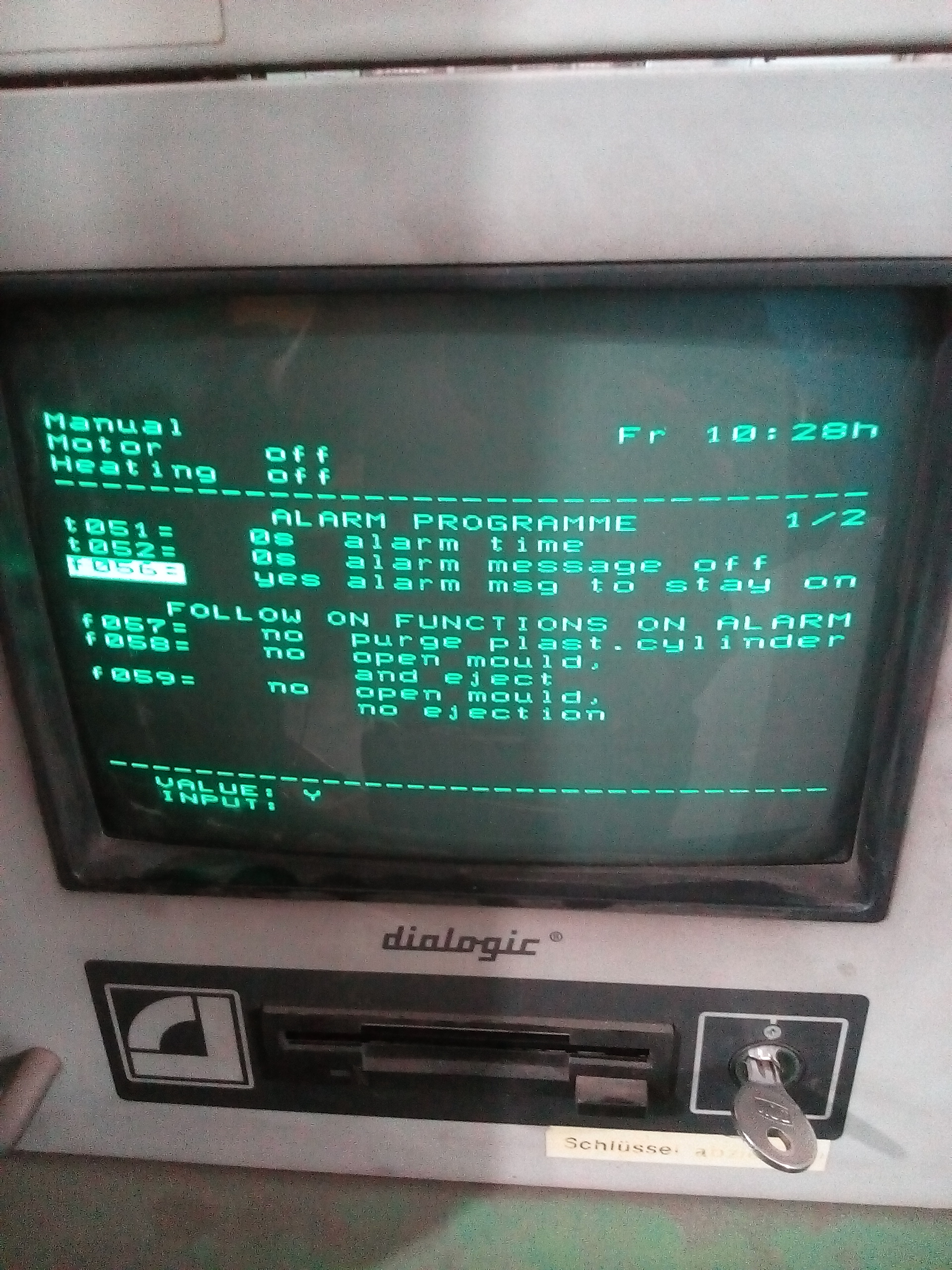

Здравствуйте эксперты .Нужна любая документация на русском для этого аппарата. Данный станок простоял пол года,и теперь отказывается работать ,на любые манипуляции в ручном режиме выдаёт ошибки ,в частности 23, 32,33,43,44.И нет ни малейшего представления чего ему не хватает. Спасибо.

#2 Сообщение Артур69 » 17 апр 2020, 10:22
Bogdanjanush писал(а): 17 апр 2020, 07:23 Здравствуйте эксперты .Нужна любая документация на русском для этого аппарата. Данный станок простоял пол года,и теперь отказывается работать ,на любые манипуляции в ручном режиме выдаёт ошибки ,в частности 23, 32,33,43,44.И нет ни малейшего представления чего ему не хватает. Спасибо.
Переставьте его на его родной язык и покажите текстовый список ошибок, может можно будет понять чего он бастует .

#3 Сообщение Bogdanjanush » 17 апр 2020, 12:35
Он на родном языке (немецкий) и бастует . А ошибки появляются лишь в том случае ,если проводить какие либо действия, в частности открывание ,закрытие формы,отвод подвод сопла,и так далее (толкатели ,загрузка шнека в общем всё)

#4 Сообщение Артур69 » 17 апр 2020, 12:45
Bogdanjanush писал(а): 17 апр 2020, 12:35 Он на родном языке (немецкий) и бастует . А ошибки появляются лишь в том случае ,если проводить какие либо действия, в частности открывание ,закрытие формы,отвод подвод сопла,и так далее (толкатели ,загрузка шнека в общем всё)
Стоит только Fehler 23? Или ещё что-то. К сожалению распаковки кодов ошибок у меня нет . Инструкции на немецком у вас тоже нет ? Там должна быть страница Fehlermeldungen. На ней есть какой код , что означает .

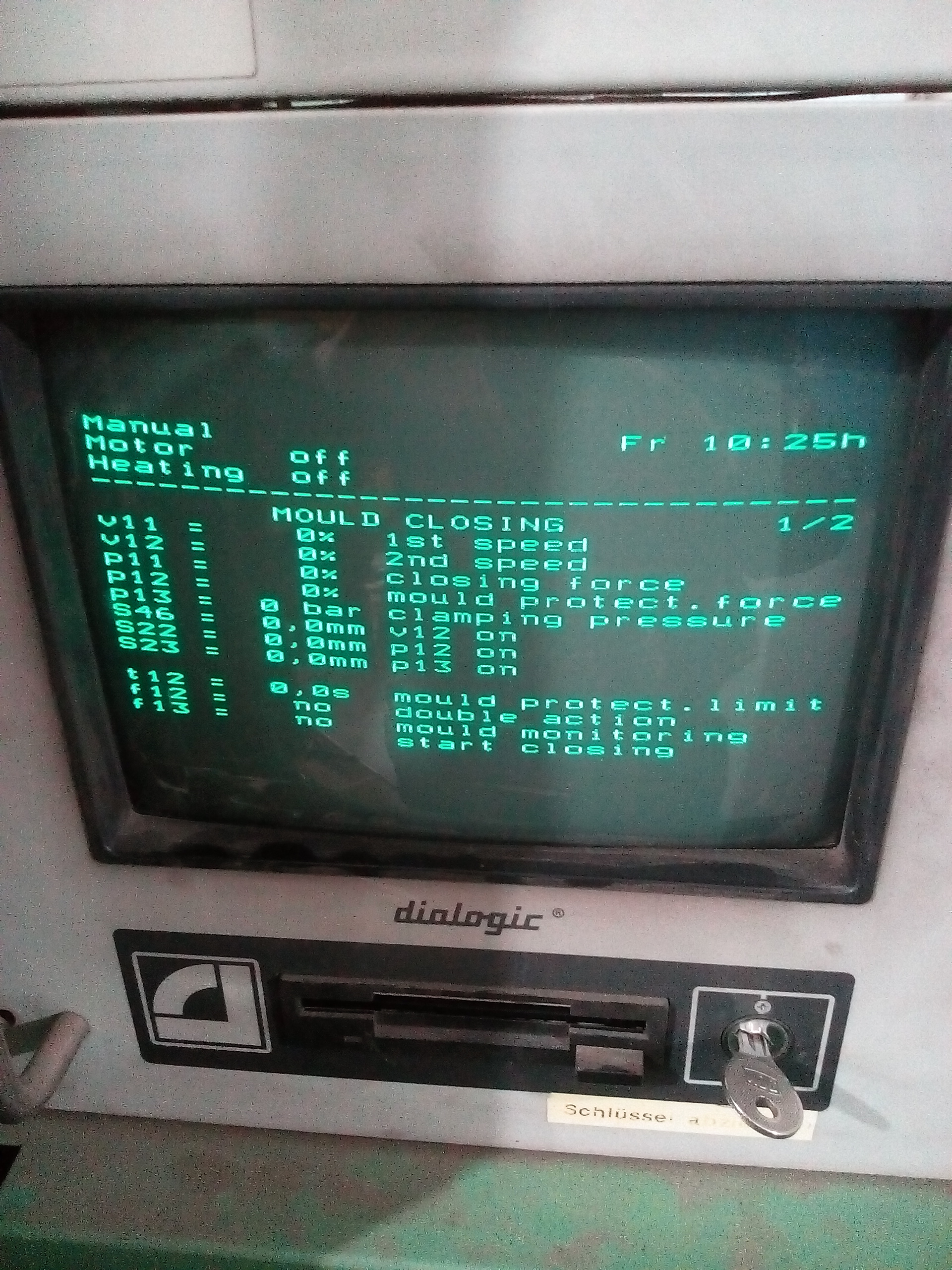

#5 Сообщение Bogdanjanush » 21 апр 2020, 10:39
Всех с праздниками.На эту же тему,в ручном режиме пишет touche-depart(встав те ключ)про какой ключ идёт речь не понятно

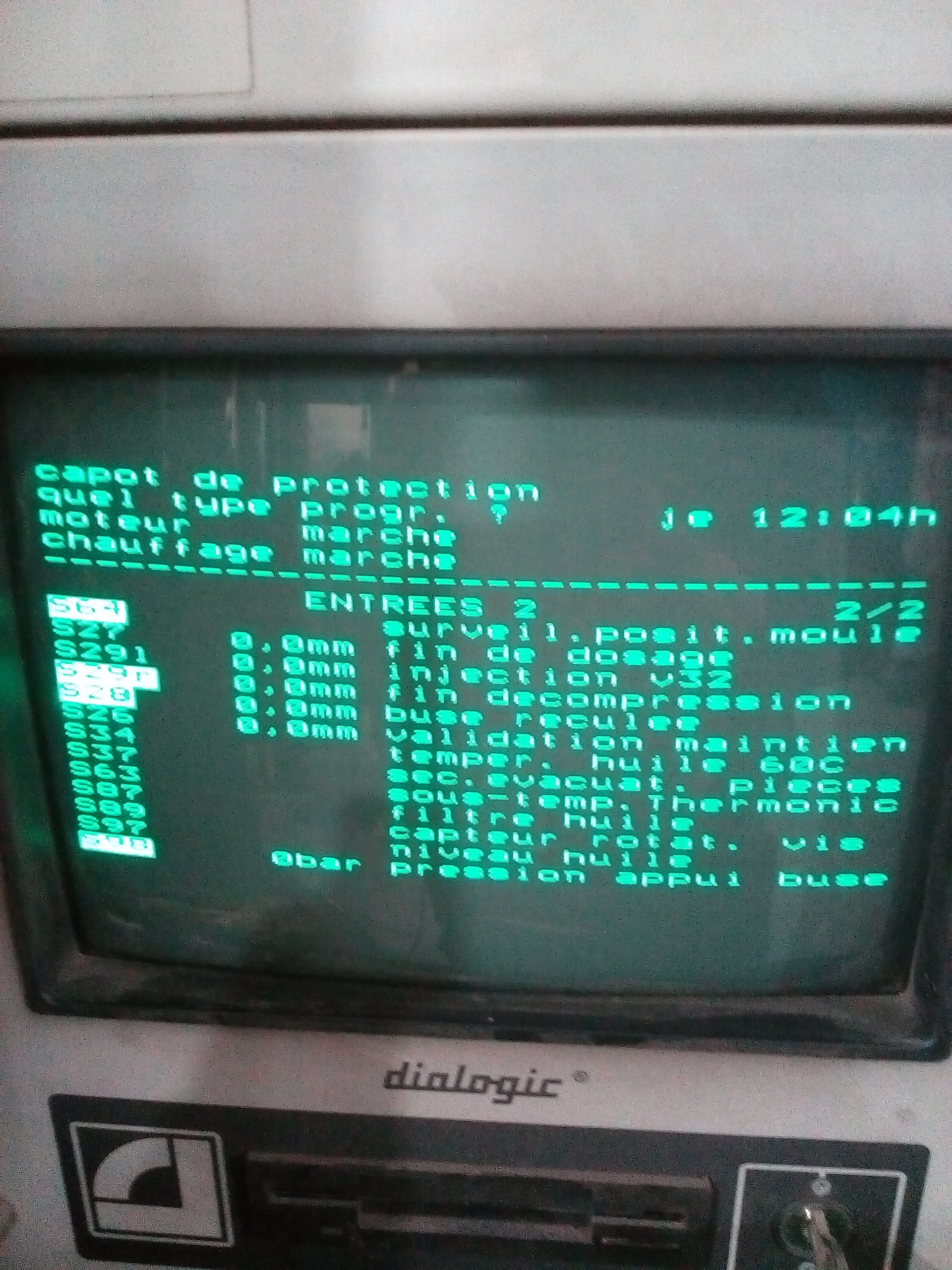

#6 Сообщение Bogdanjanush » 21 апр 2020, 10:53

Re: Arburg 350-90 270D
#9 Сообщение agent_serg » 21 апр 2020, 12:14
Bogdanjanush писал(а): 17 апр 2020, 12:35Он на родном языке (немецкий) и бастует.
На фото виден французский язык.
Bogdanjanush писал(а): 21 апр 2020, 10:39в ручном режиме пишет touche-depart(встав те ключ)про какой ключ идёт речь не понятно
Я перевёл как "стартовый ключ".
Что это за ключ на фото виден?

#10 Сообщение dedaborja » 21 апр 2020, 13:17
Может быть его повернуть на 90 градусов надо? Как на фото...

#11 Сообщение Bogdanjanush » 21 апр 2020, 15:48
Я пробовал манипуляции с ключом ,ничего не происходит.Да язык французский.Вы по высланым фото можите что либо подсказать?

#12 Сообщение Bogdanjanush » 21 апр 2020, 16:20
И так,вот ,что я после сегодняшних манипуляций со станком выяснил.Во первых я не имею ни малейшего понятия как загрузить программу с дискеты.Может кто-то подскажет)))

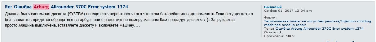

#13 Сообщение dedaborja » 21 апр 2020, 17:26
Хоть на каком, даже на китайском - нужна документация. После простоя из-за разряженного буферного питания контроллер теряет поддерживаемые программы - обычное дело. Перезапуск контроллера - и проблема решена, но процедура перезапуска неведома. Может есть какой-то HELP среди экранов. Тогда постранично сфотать и сюда выложить. У нас не только французов, даже чукчей можно найти. От чего плясать? Пойдёт описание с соседних Арбургов в линейке. Экран будет называться типа: l'aide или l'assistance...

#16 Сообщение Bogdanjanush » 22 апр 2020, 09:10
Вот загрузка

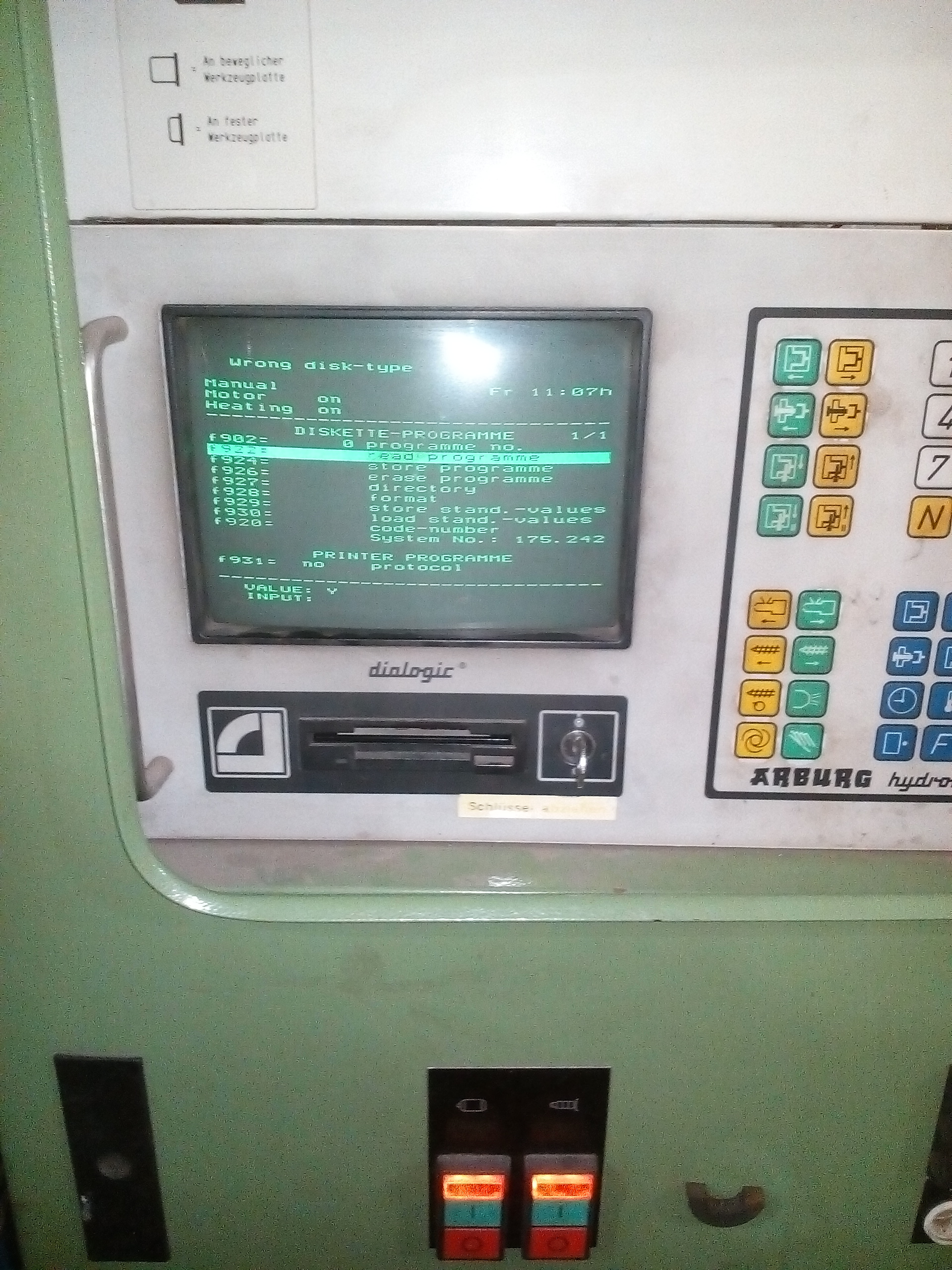

#18 Сообщение Bogdanjanush » 22 апр 2020, 09:16
Перешёл в меню настроек,при этом дискета вставлена
Поблагодарили: 1430 раз
#19 Сообщение Артур69 » 22 апр 2020, 09:29
Что там под ключём стоит Schlüssel и дальше? Не abziehen случайно? Или это кто-то приклеил , чтобы не потерять. Ключ вытащить.
#20 Сообщение Bogdanjanush » 22 апр 2020, 09:47
Под ключем надпись schlussel abzieheb вроде так,сттерта половина надписи
#21 Сообщение Артур69 » 22 апр 2020, 09:48
Bogdanjanush писал(а): 22 апр 2020, 09:47 Под ключем надпись schlussel abzieheb вроде так,сттерта половина надписи
Ну , как я написал , ключ вытащить. Сейчас мотор не включается ?

#22 Сообщение Bogdanjanush » 22 апр 2020, 09:53
Включается мотор

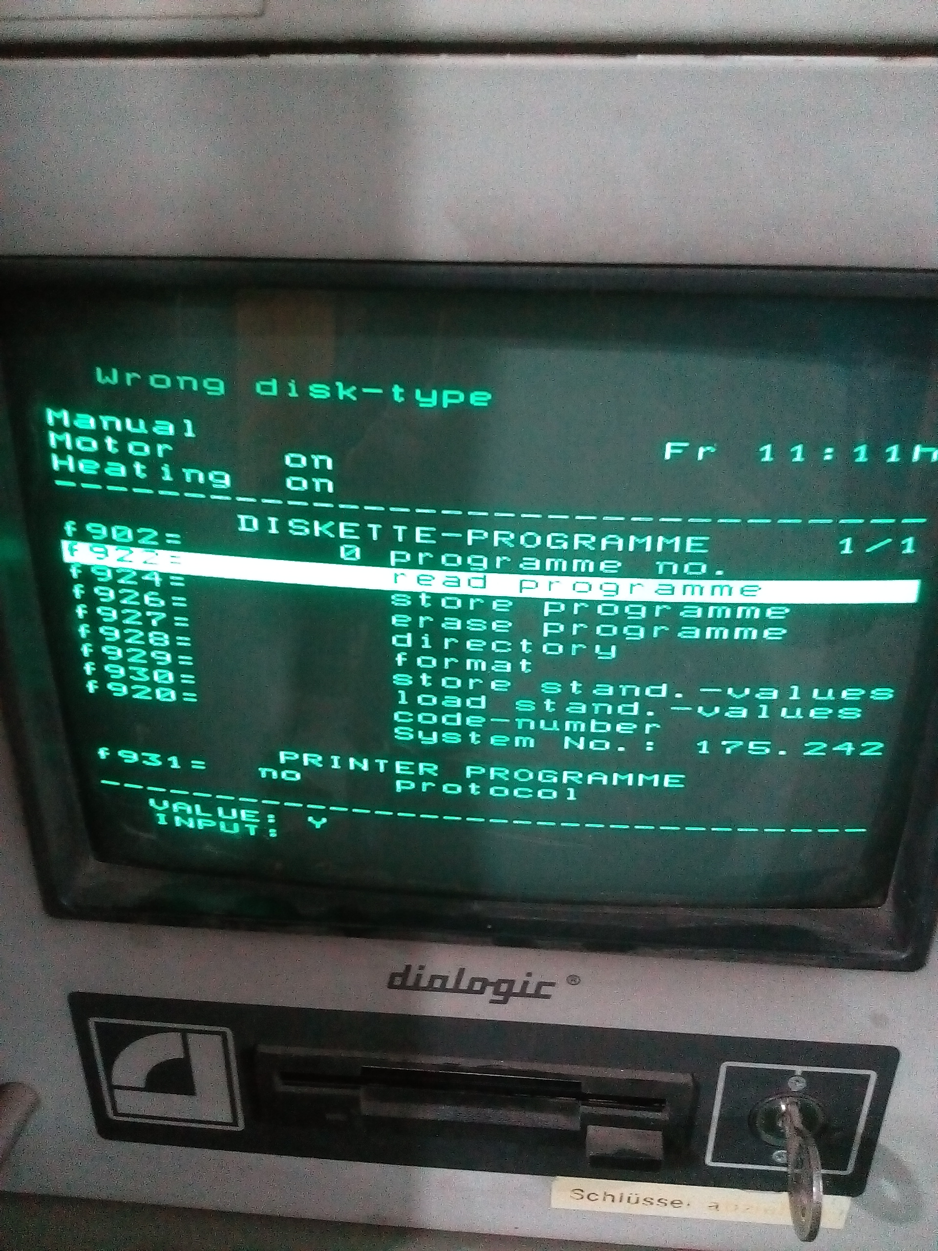

#24 Сообщение Bogdanjanush » 22 апр 2020, 09:57
Выбрал пункт read programme нажал y дискета вставлена,пишет wrong disk-tupe не тот тип диска
#25 Сообщение Bogdanjanush » 22 апр 2020, 09:58
Вот
#26 Сообщение Артур69 » 22 апр 2020, 10:00
Bogdanjanush писал(а): 22 апр 2020, 09:57 Выбрал пункт read programme нажал y дискета вставлена,пишет wrong disk-tupe не тот тип диска
Дискета убитая , скорее всего.
#27 Сообщение dedaborja » 22 апр 2020, 10:01
Уже что-то. Гуд! Вы оживили системную программу. Следующими шагами могут быть следующие:
1. Установка ключа компетентности, разрешающий доступ к настройкам (не факт)
2. Переход к настройкам технологической программы и регистрация нулевых исходных точек
(сейчас в процессах или нули, или случайные параметры, поэтому список аварий не пустой)
Я смотрю, при включении спрашивает язык - нет ли там русского, случайно. И просьба - подробнее комментировать свои действия.

Посмотрите , есть ли там reset на дисководе. Если есть , вытащите дискету , нажмите и снова вставьте. Это же дискета с программами теперь, не системная ? Или у вас ещё та внутри?
#29 Сообщение dedaborja » 22 апр 2020, 10:10
Требует ввести программу процесса, но вряд ли она на системной дискете. Ищите источник, возможно другая дискета с тех. программами, которая инициализируется иначе. Задача дискеты System, похоже, выполнена. Или набивайте параметры вручную.
#30 Сообщение Bogdanjanush » 22 апр 2020, 10:17
Вручную можно,но я без понятия к каким параметрам привязывается,а наугад вводить я думаю не стоит .
