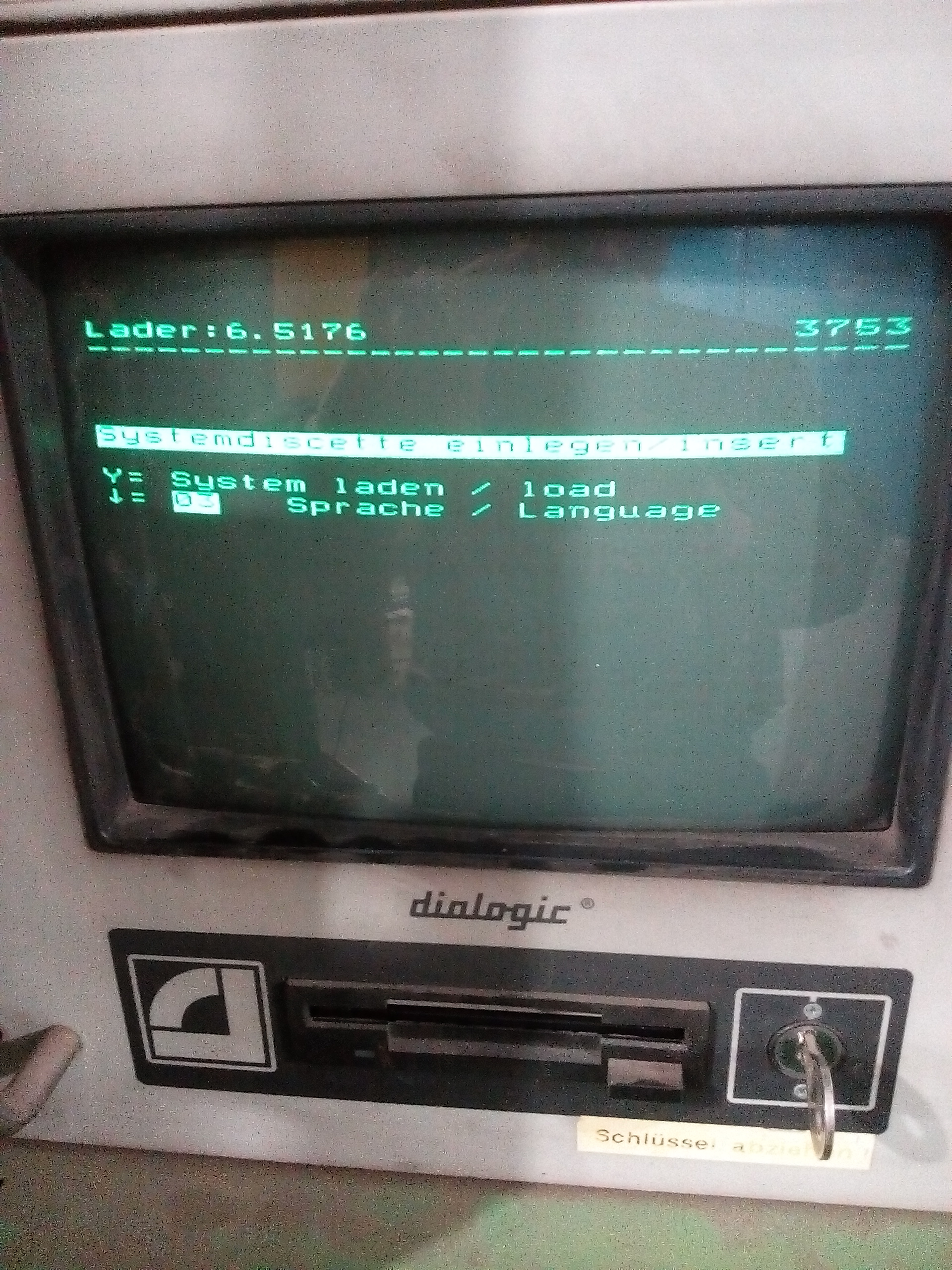

#16 Сообщение Bogdanjanush » 22 апр 2020, 09:10
Вот загрузка

Перешёл в меню настроек,при этом дискета вставлена

Re: Arburg 350-90 270D
#19 Сообщение Артур69 » 22 апр 2020, 09:29
Что там под ключём стоит Schlüssel и дальше? Не abziehen случайно? Или это кто-то приклеил , чтобы не потерять. Ключ вытащить.

#20 Сообщение Bogdanjanush » 22 апр 2020, 09:47
Под ключем надпись schlussel abzieheb вроде так,сттерта половина надписи
Сообщения: 3455
Поблагодарили: 1430 раз
#21 Сообщение Артур69 » 22 апр 2020, 09:48
Bogdanjanush писал(а):
22 апр 2020, 09:47
Ну , как я написал , ключ вытащить. Сейчас мотор не включается ?

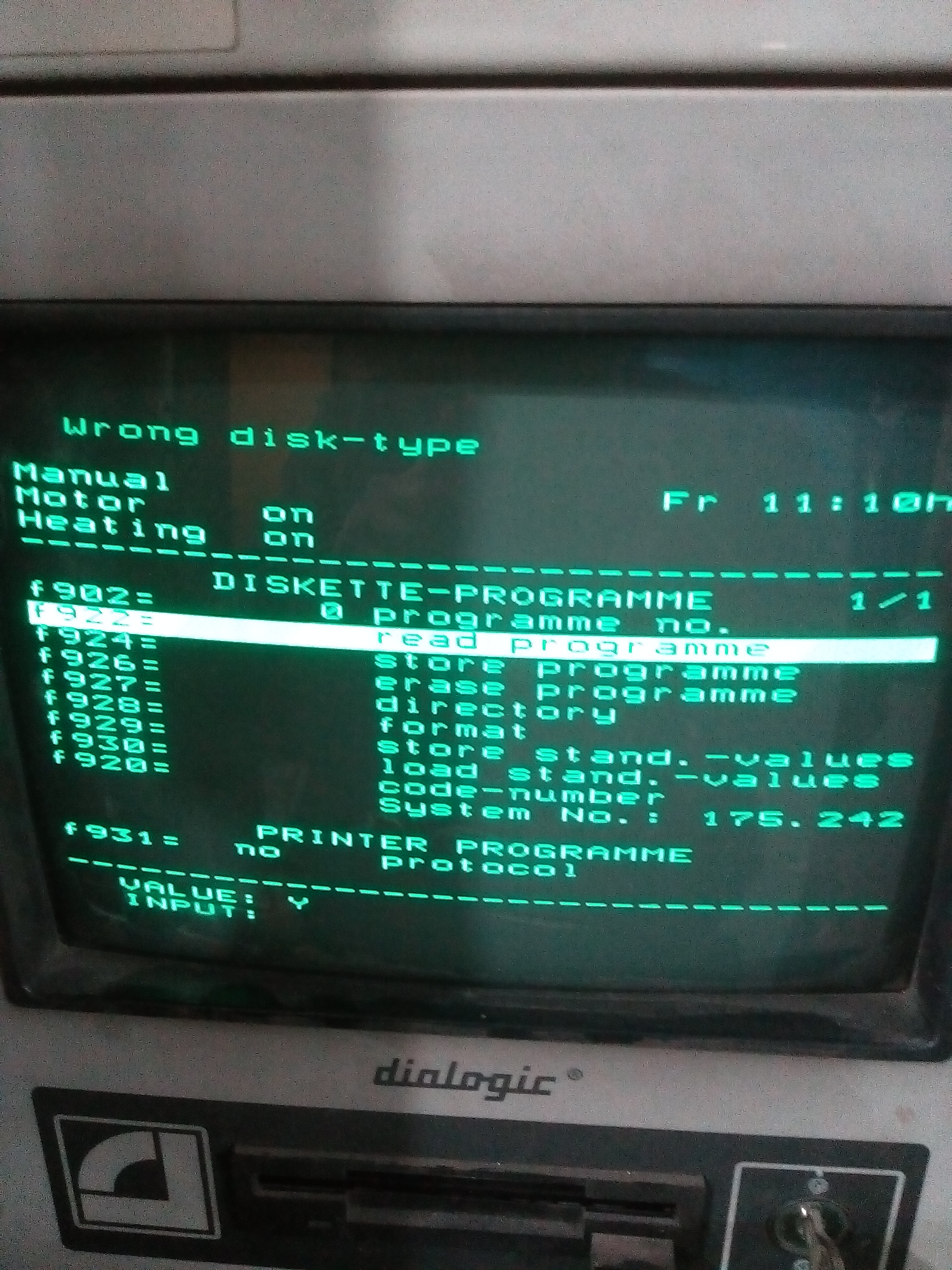

Выбрал пункт read programme нажал y дискета вставлена,пишет wrong disk-tupe не тот тип диска
Bogdanjanush
Сообщения: 69
Зарегистрирован: 13 апр 2020, 20:11
Город: Харьков, Харьковская обл.
Благодарил (а): 13 раз
Поблагодарили: 5 раз
#25 Сообщение Bogdanjanush » 22 апр 2020, 09:58
Вот

#26 Сообщение Артур69 » 22 апр 2020, 10:00
22 апр 2020, 09:57
Дискета убитая , скорее всего.

#27 Сообщение dedaborja » 22 апр 2020, 10:01
Уже что-то. Гуд! Вы оживили системную программу. Следующими шагами могут быть следующие:
1. Установка ключа компетентности, разрешающий доступ к настройкам (не факт)
2. Переход к настройкам технологической программы и регистрация нулевых исходных точек
(сейчас в процессах или нули, или случайные параметры, поэтому список аварий не пустой)
Я смотрю, при включении спрашивает язык - нет ли там русского, случайно. И просьба - подробнее комментировать свои действия.

Посмотрите , есть ли там reset на дисководе. Если есть , вытащите дискету , нажмите и снова вставьте. Это же дискета с программами теперь, не системная ? Или у вас ещё та внутри?

#29 Сообщение dedaborja » 22 апр 2020, 10:10
22 апр 2020, 09:57
Требует ввести программу процесса, но вряд ли она на системной дискете. Ищите источник, возможно другая дискета с тех. программами, которая инициализируется иначе. Задача дискеты System, похоже, выполнена. Или набивайте параметры вручную.
