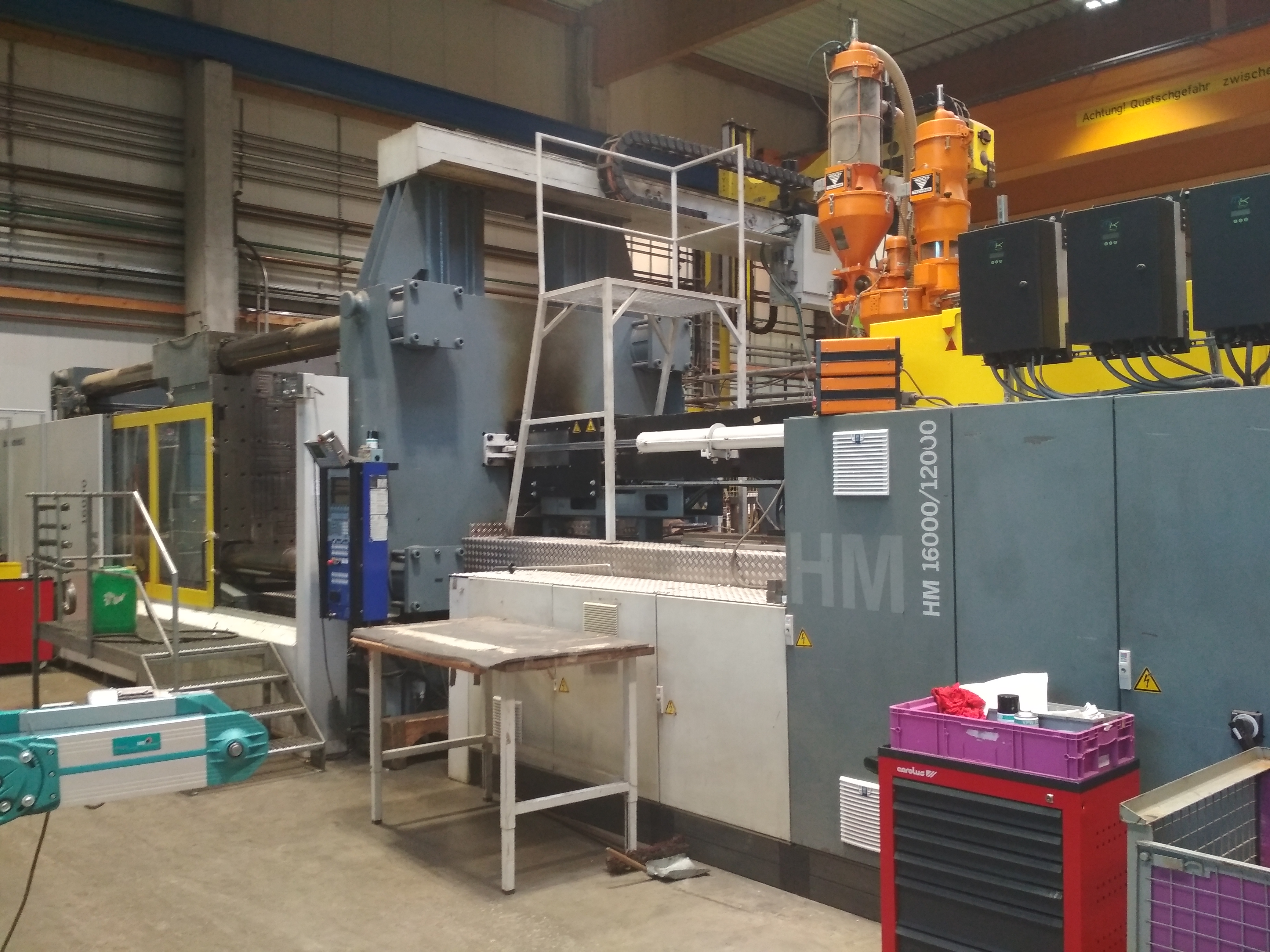

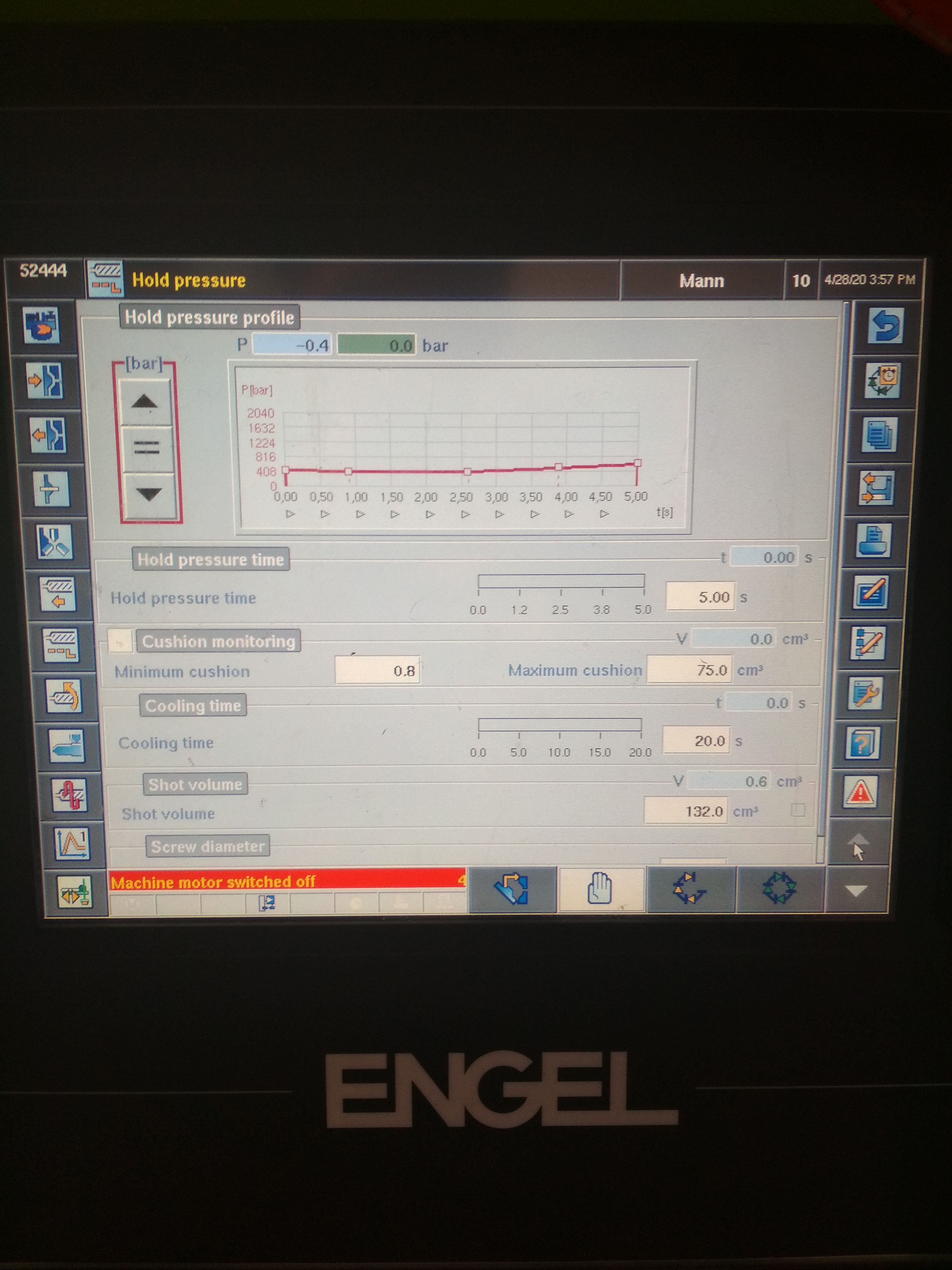

И ещё. Для сравнения. Размер формы и детали. Машина 150 тонн. Материал pa 6- GF 15.

#98 Сообщение Артур69 » 28 апр 2020, 19:52
Bogdanjanush писал(а): 28 апр 2020, 19:27
Артур69 писал(а): 28 апр 2020, 18:08 И ещё. Для сравнения. Размер формы и детали. Машина 150 тонн. Материал pa 6- GF 15.
Ух Ты, вот это аппарат .Спасибо. Буду прибывать.
Если вы про размер, вот аппарат 😃.1600 тонн.
