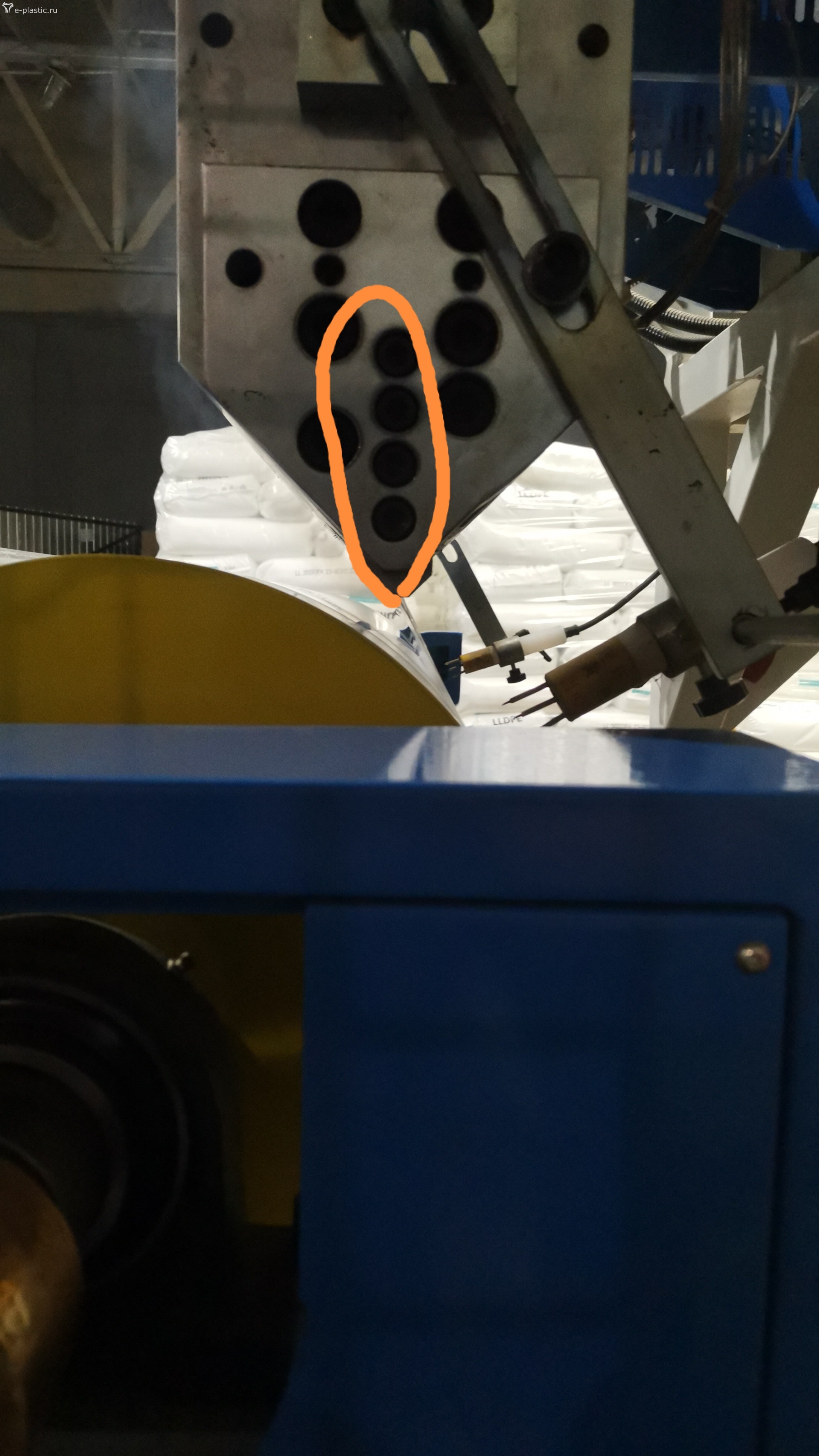

BlinovSPB писал(а): 13 июн 2023, 09:22
Nik123 писал(а): 13 июн 2023, 09:18 Добрый день! Подскажите пожалуйста, купили китайца на 3 шнека и вот такая беда происходит не поймем в чем может быто дело , линия кристализации плавает особенно по краям очень сильный диапазон скачков то в верх то в низ
Доброе утро. Зажмите края посильнее и посмотрите как охлаждается барабан. А выставлять коронаторы придёт со временем. Там ещё с торца есть несколько болтов. Открутите и опустите крайние задвижки, что бы по ним сырьё стекало. Сфоткайте торец фильеры.
Здравствуйте. Какие болты надо регулировать на торце? У нас тоже появилась проблема с плавающей линией кристализации. Причём она возникает периодически, то с одной, то с другой стороны. На болотах сделали отметки когда все хорошо работало, сейчас ориентируемся на них.
Что такое задвижки?

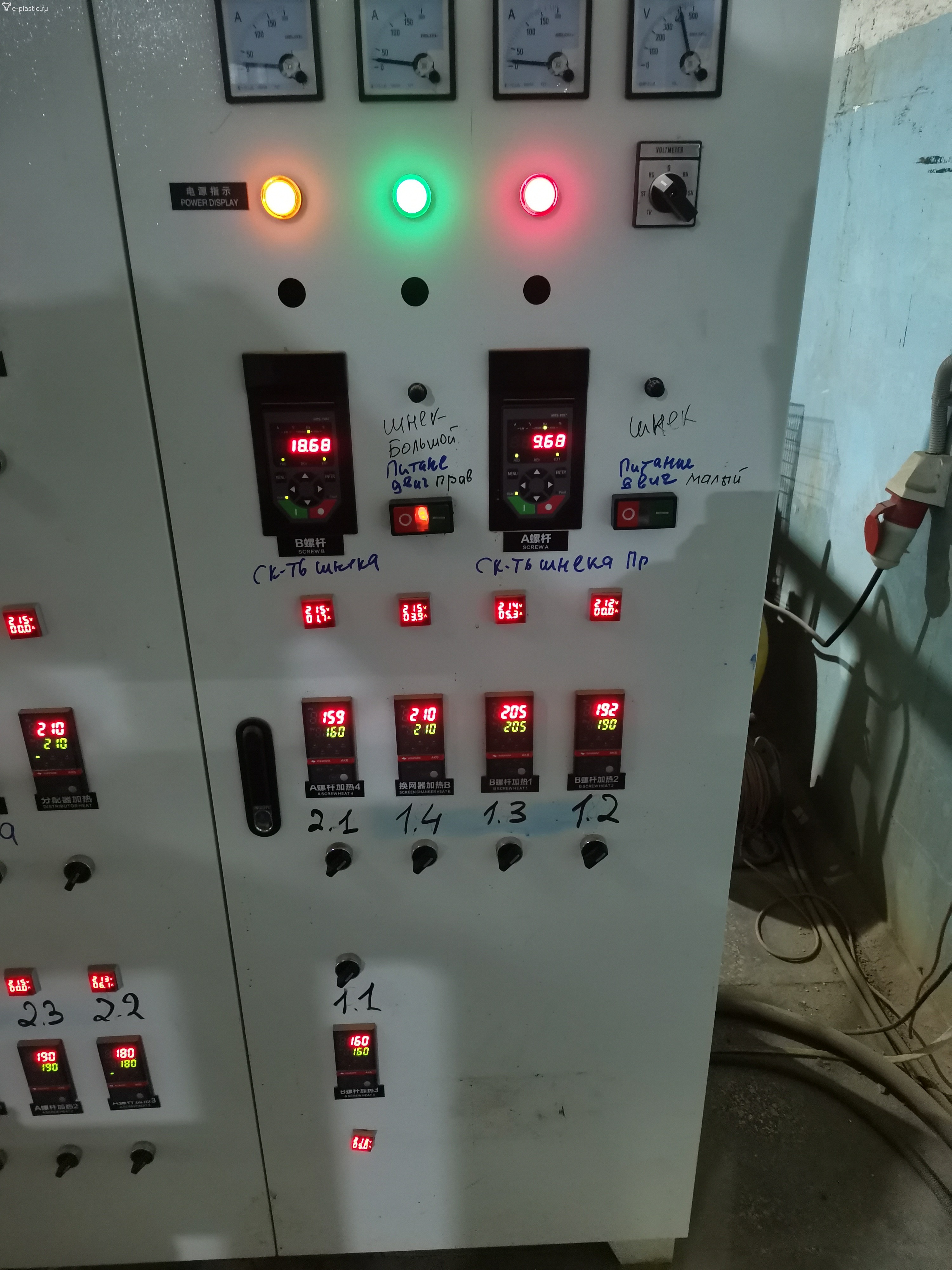

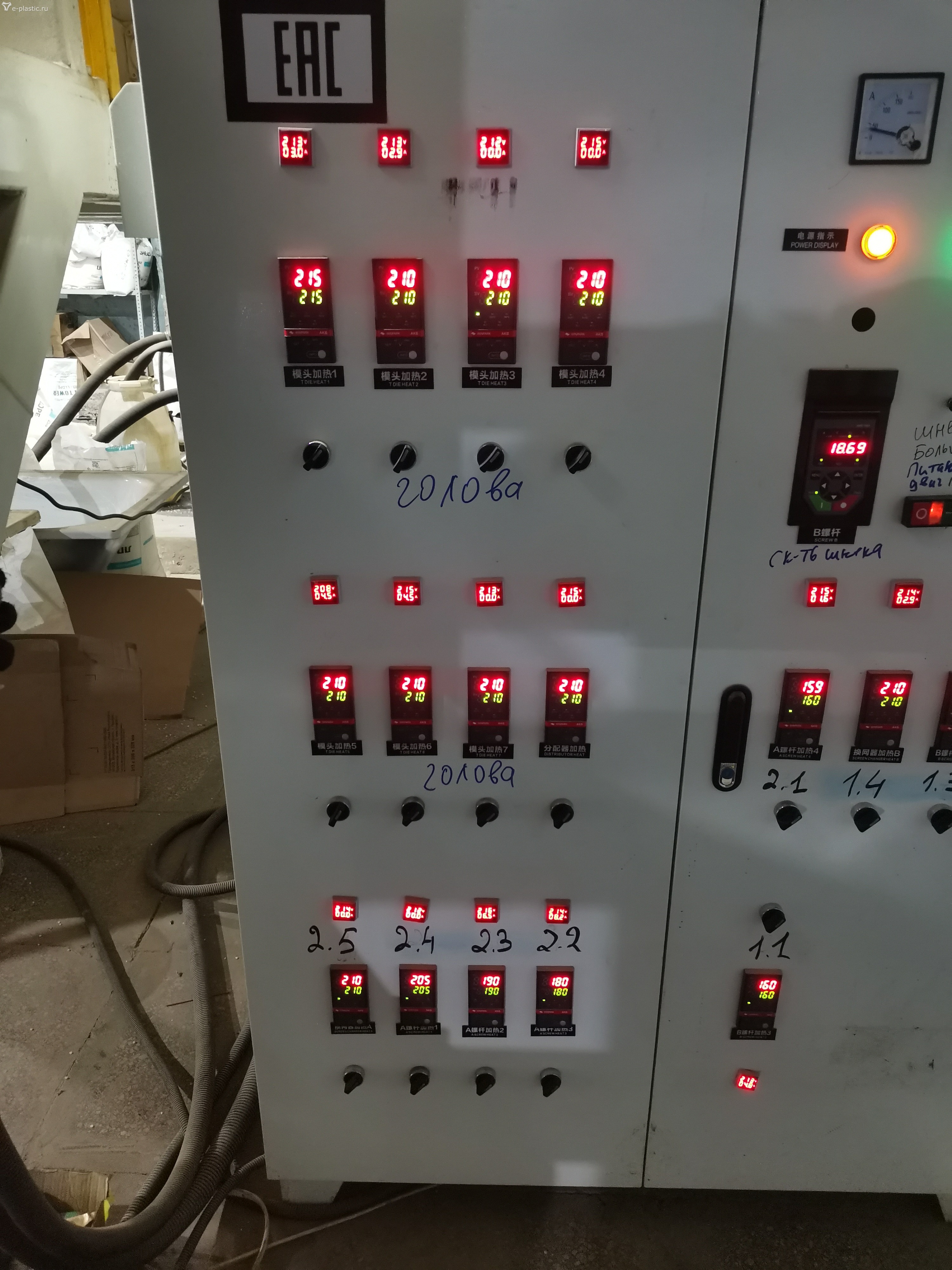

#3504 Сообщение Александр Алекс » 02 авг 2024, 03:27
Maks42 писал(а): 01 авг 2024, 14:19
Александр Алекс писал(а): 01 авг 2024, 11:38 Было 210, можно ещё понизить?
По всем зонам экструдера и головки?
На шнеках от 160 до 210, смеситель 210, голова 210, с одного края зона №1-215, с другого края, там где плавает линия, зона №7 210.

#3506 Сообщение Maks42 » 04 авг 2024, 14:49
Попробуйте сделать:
1.1 - 160, 1.2 - 170, 1.3 - 180, 1.4 - 190,
2.1 - 160, 2.2 - 170, 2.3 - 180, 2.4 - 190, 2.5 - 200.

#3508 Сообщение Александр Алекс » 05 авг 2024, 15:32
Maks42 писал(а): 04 авг 2024, 14:49 Попробуйте сделать:
Сегодня запустили на этих параметрам, разогнали до 75-80%. С 9:30 до 17:30 все было хорошо. Потом начала плавать линия с обеих сторон.
Снизили скорость, понизил температуру в голове до 205. Справа(это сторона которая на прошлой неделе никак не поддавалась регулировка) линия стабилизировалась, слева понемногу плавает, на прошлой неделе шла стабильно.
#3509 Сообщение Maks42 » 05 авг 2024, 15:59
Возможно, что пульсация передается от шнека. Тогда ещё можно попробовать поставить более мелкую сетку на фильтр расплава или захолодить фильтр (участок между шнеком и фильерой).
