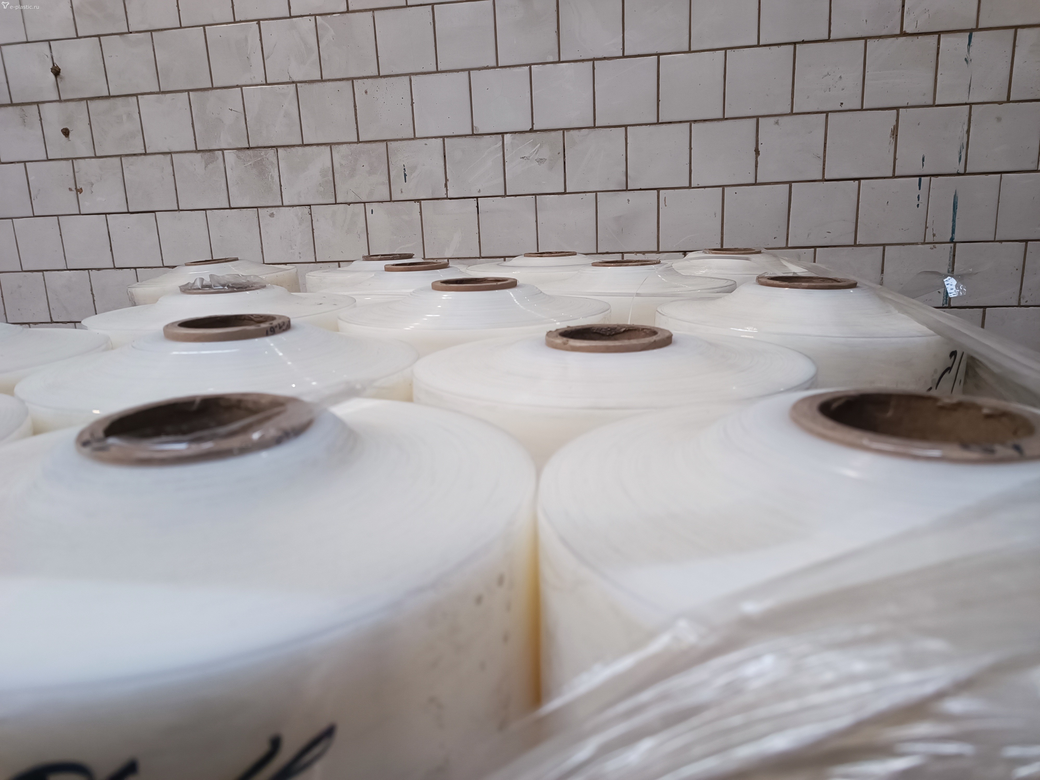

#2731 Сообщение BlinovSPB » 03 июн 2023, 21:00
Marat AP писал(а):
03 июн 2023, 20:36
BlinovSPB писал(а):
03 июн 2023, 18:52

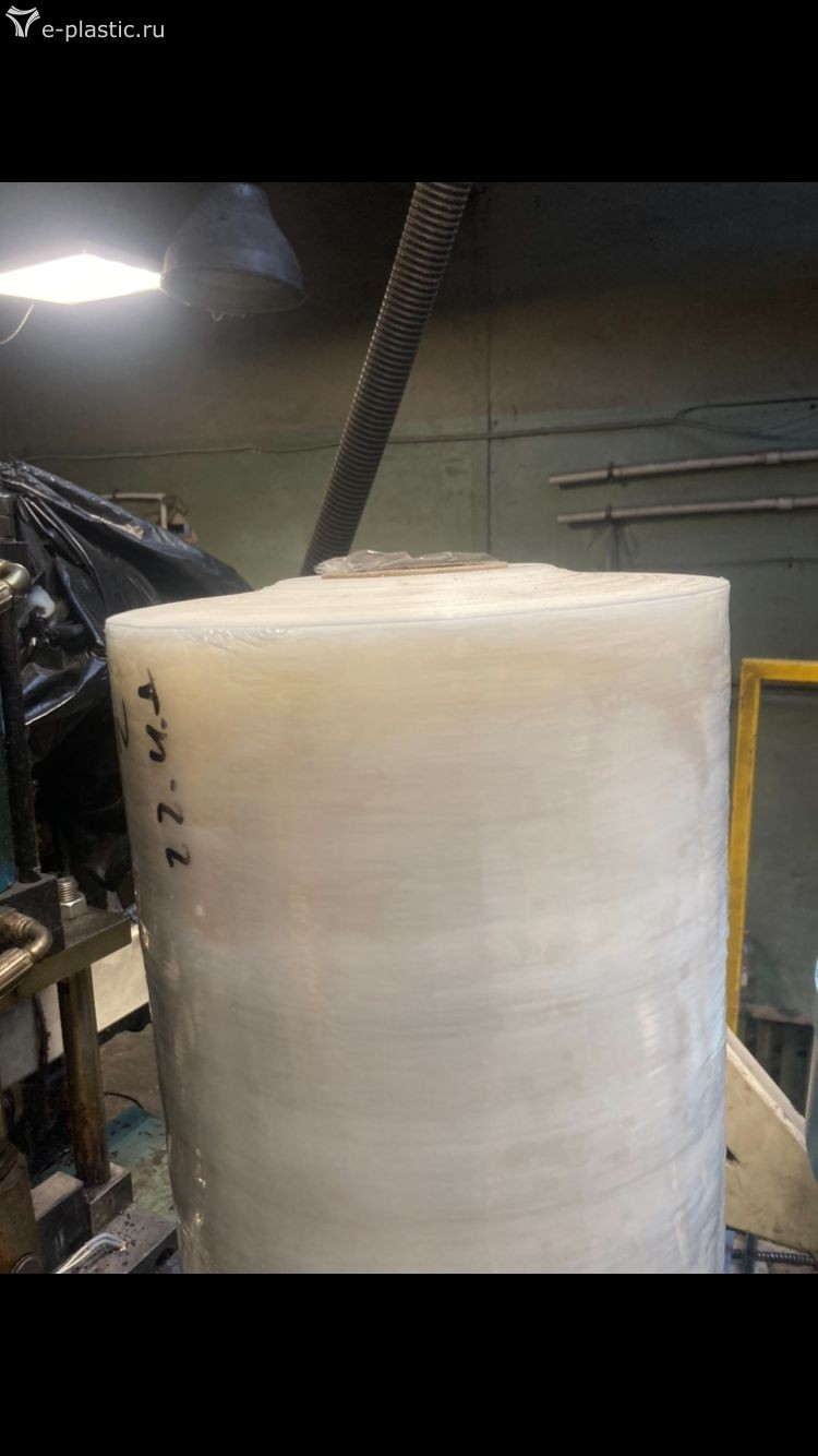

Видимо у меня 3 случай на нём. Надо ещё раз прошерстить форум. Не хочется верить что в коллективе завелась крыса и не признается) спасибо
У нас такое происходило в 2-х случаях:
1. Ниппель пропускал
2. Толстая пленка шла по краю в направлении сдвига

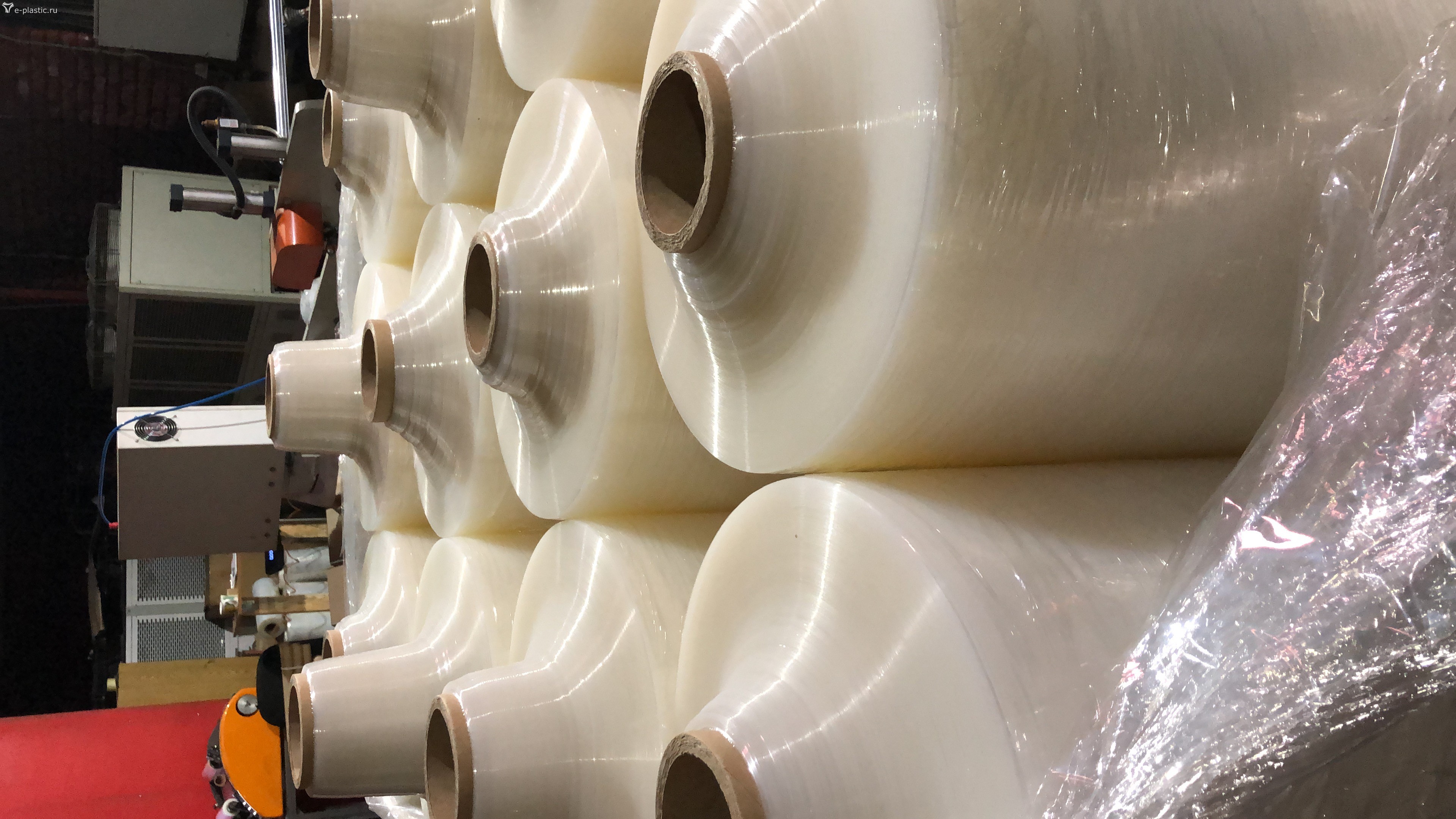

Есть целый паллет где нижний ряд ровный, а верхний так как стояли шпули друг на друге стоят, а сырьё как бы опустилось под весом такое ощущение. Но есть экземпляры где шпуля сначала в одну сторону потом в другую сторону.

#2732 Сообщение BlinovSPB » 03 июн 2023, 21:03
Marat AP писал(а):
03 июн 2023, 20:36
BlinovSPB писал(а):
03 июн 2023, 18:52
Да нет. У меня 2 одинаковых станка и 5 валов. Если что то всё обучены и могут поставить другой вал или уменьшить дааление прижима. Но и это было бы штучные косяки если может шпули плохие. Но это можно исключить. И я работаю именно на Каме сейчас и делал по весне ещё с добавлением жидкого чтт бы ощущалось лучше клей.

#2733 Сообщение Marat AP » 03 июн 2023, 21:09
BlinovSPB писал(а):
03 июн 2023, 21:00
Marat AP писал(а):
03 июн 2023, 20:36
Могу только сказать как у нас было, на фото момент когда ниппель пропускал.
У вас на фото похоже на нашу ситуацию когда начало сдвигаться и оператор уменьшает слой на краю либо увеличивает на противоположном.
BlinovSPB

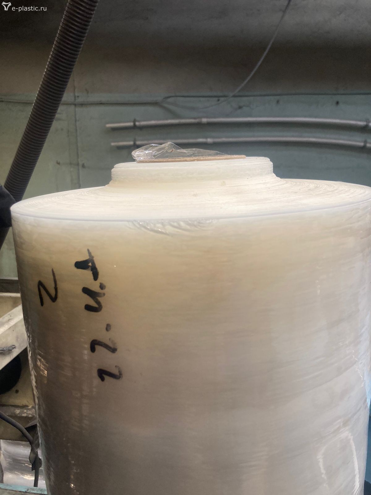

#2734 Сообщение BlinovSPB » 04 июн 2023, 07:52

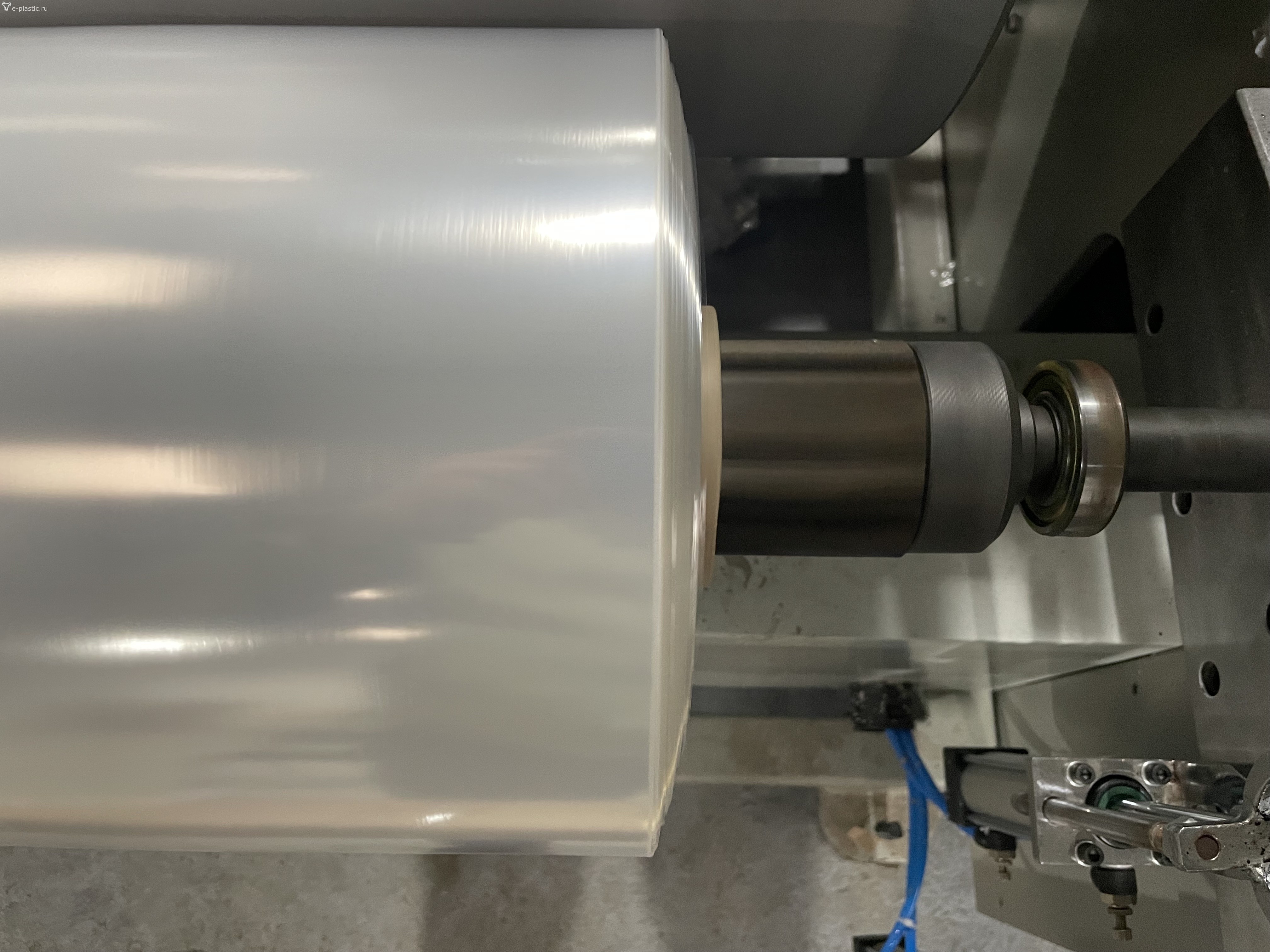

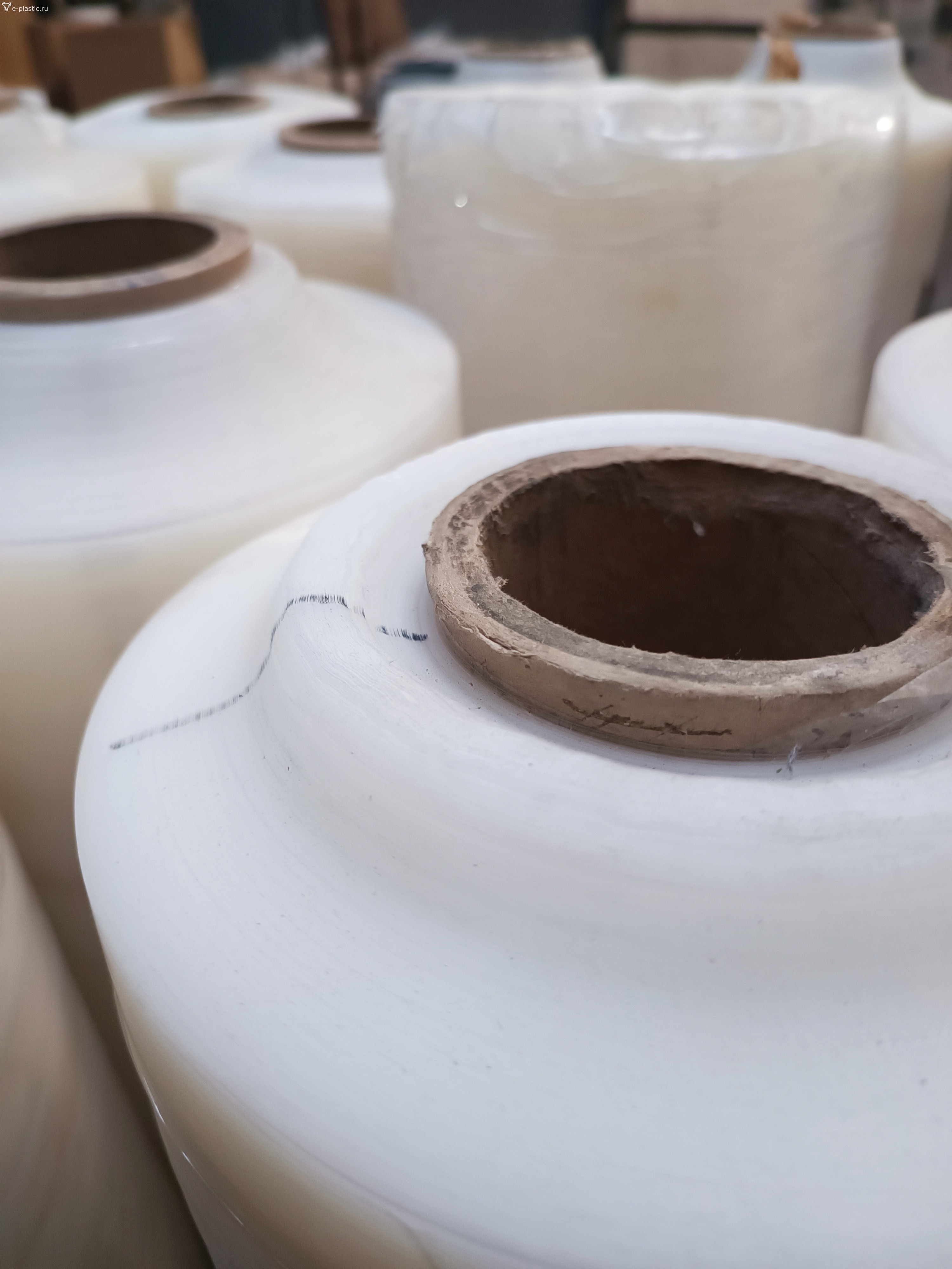

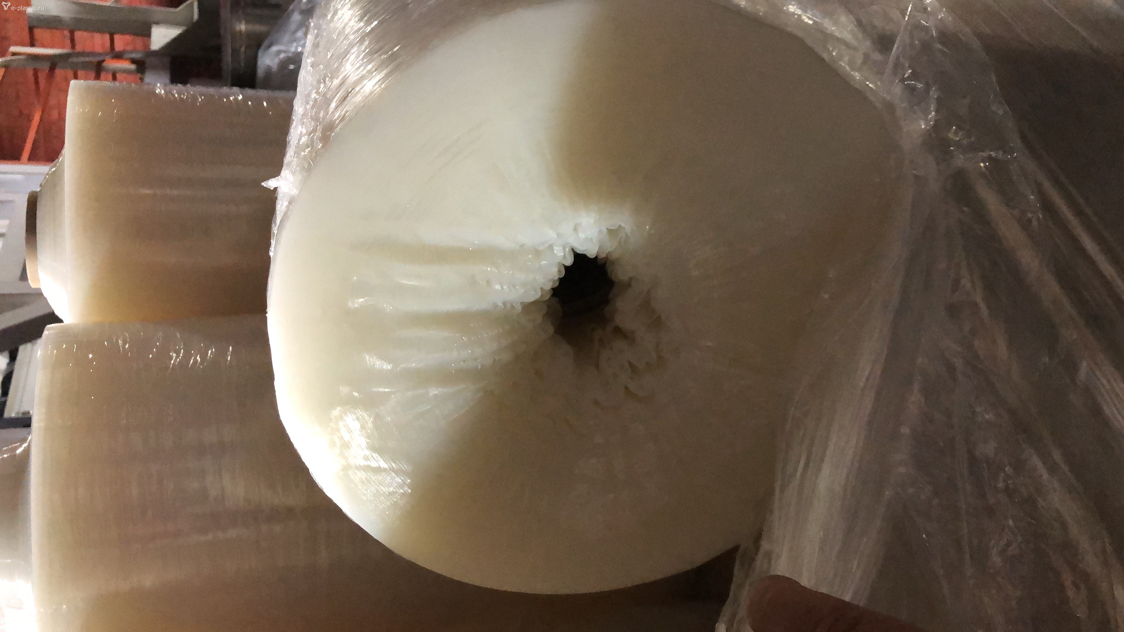

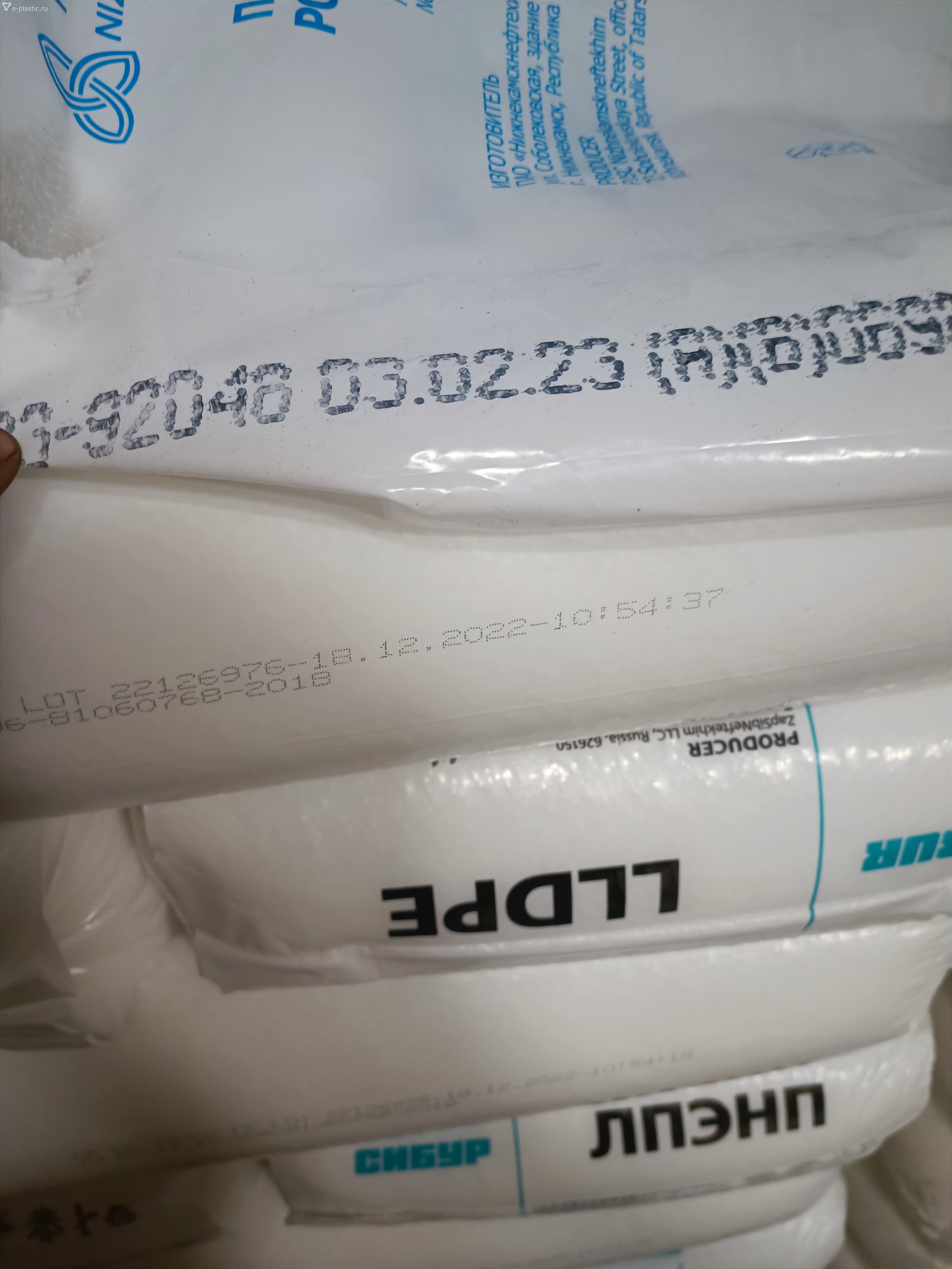

Доброе утро обитатели) тайна наверное раскрыта. 5118 снова парафином отличился. Сырьё просто съезжает по шпуле в тепле..с торца даже видно белезну от парафина. При перемотке чувствуется эта гадость. Для эксперемента было использовано квадратик от паллета и джамба . Поставили джамбу первички 5118 с добавлением жидкого клея на 5 часов на станок. И она просто опустилась под своим весом. Если у кого будет так же с 5118 отпишитесь если будет похожее. У меня 5118 свежие партии.

#2735 Сообщение Сервис-менеджер 1 » 07 июн 2023, 09:54
BlinovSPB скажите, а какая партия сырья 5118 была использована?

#2736 Сообщение Александр 69 » 07 июн 2023, 12:16
BlinovSPB писал(а):
04 июн 2023, 07:52
Знаю минимум два таких же случая, один из них - у нас. Чудо действительно происходит уже на стадии хранения, к производству никакого отношения не имеет. Виной тому тоже считаю этот парафин.
При этом джамб напоминает пластилин, его с торца можно промять пальцем, можно обратно "залепить".
Но если эту бяку перемотать (мы перемотали) - в принципе продаваемо.

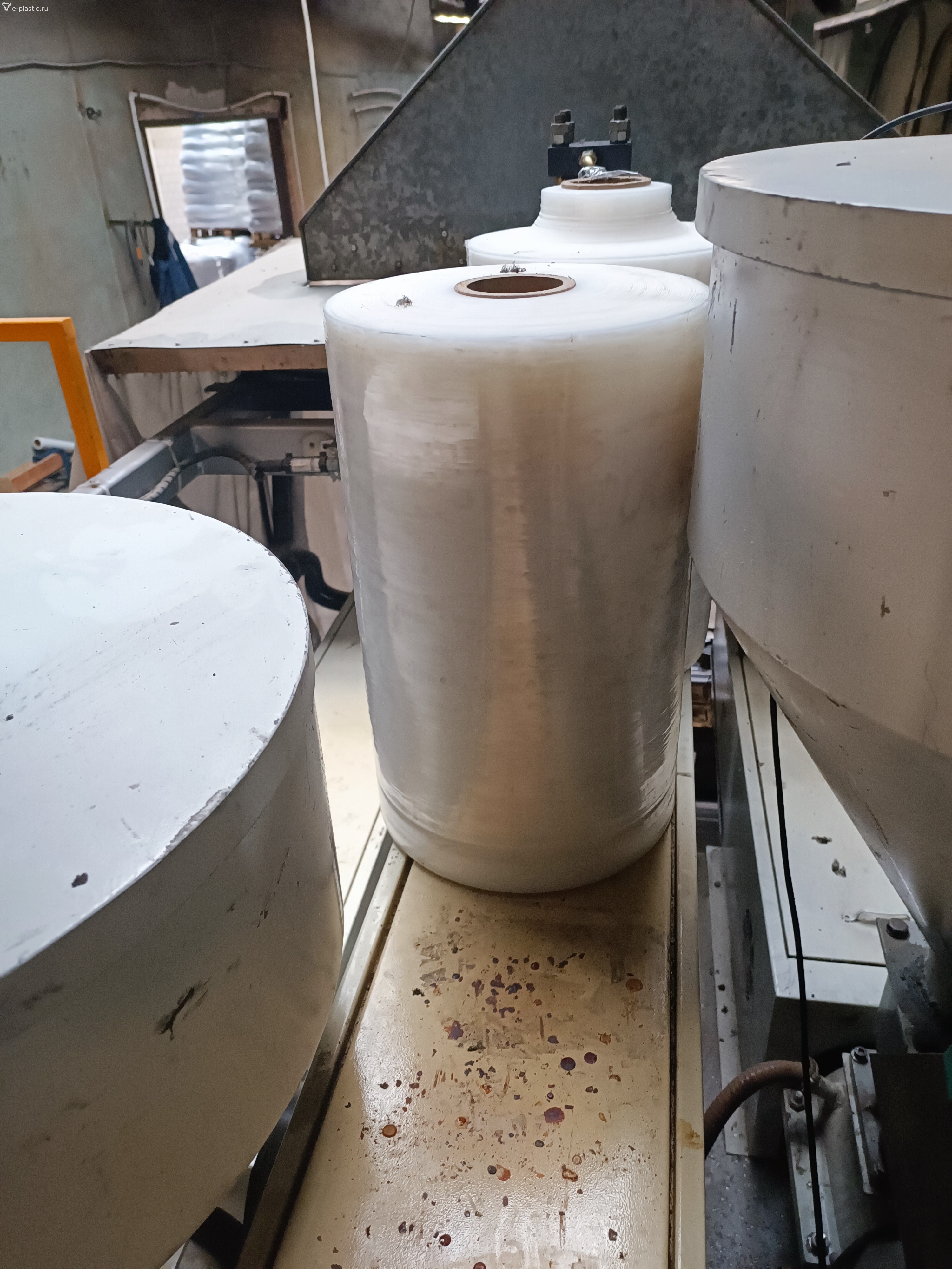

#2737 Сообщение Александр 69 » 07 июн 2023, 12:27

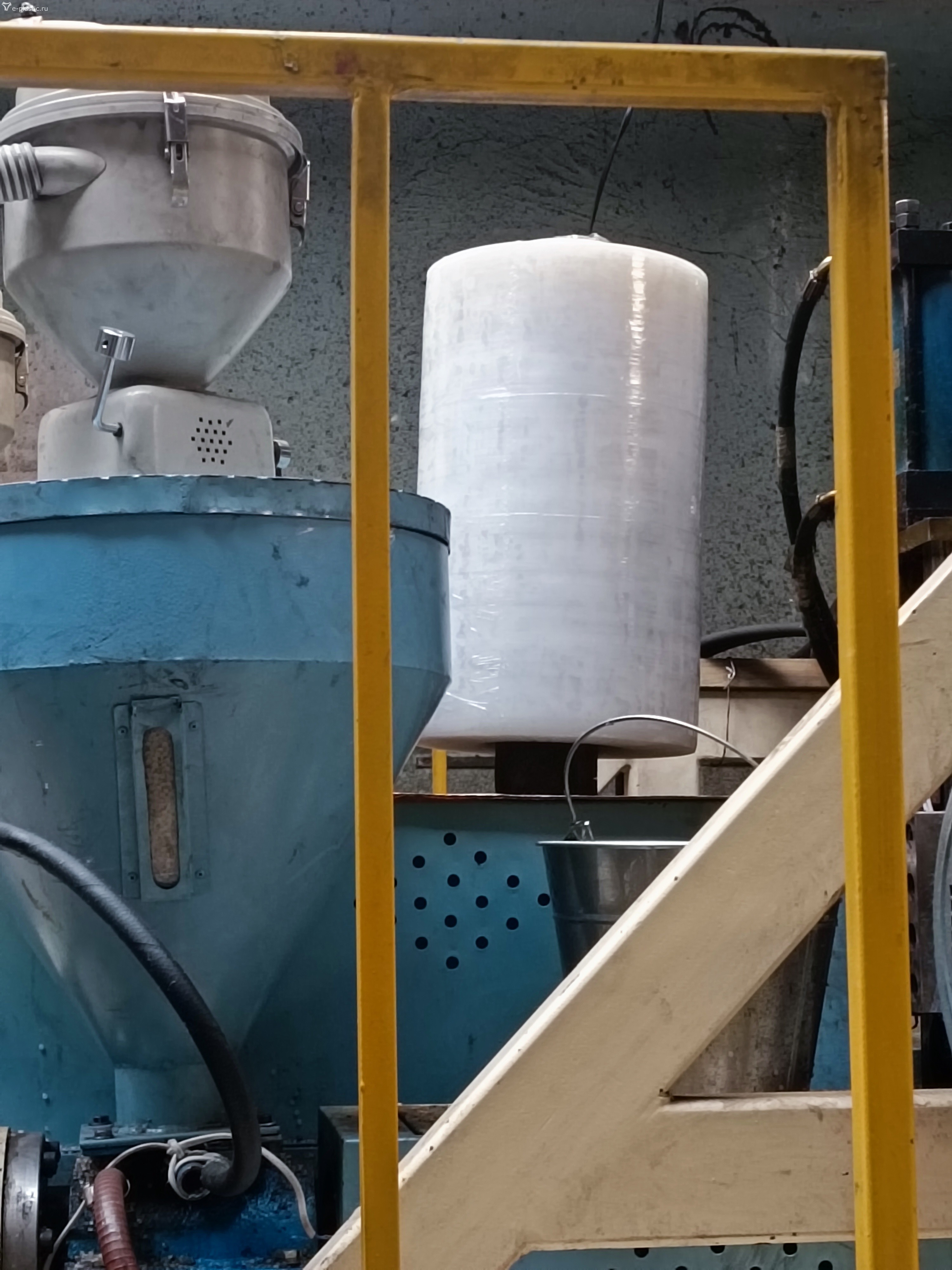

При этом, по последнему фото можно понять, что он опускается не под своей массой, да и вообще не под массой. Если б дело было в массе - шпулю не выдавило бы на 20см, вот такой "анус", извините, не образовался бы. Вся его тяжесть кончается через 1-2см, когда вес плёнки ляжет на что-то внизу (пол, палет, нижний джамб).
А тут именно выдавливает шпулю натягом плёнки, как пасту из тюбика. По промасляным слоям плёнки.

#2738 Сообщение BlinovSPB » 10 июн 2023, 08:44
Александр 69 писал(а):
07 июн 2023, 12:27
Доброе утро. Да. Что то непонятное творится. Сейчас пытаюсь понять в какой пропорции мешать каму и с чем. Что бы этого не происходило. Уже перешёл на вистамакс. И на нём съезжает. Сейчас пробую каму в один шнек и Сибур в 2 других. Посмотрю что будет. Пока всё что я пробовал сьезжает от жары. Уже посещают мысли писать притензию поставщику.

Воск в 5118 был всегда, в каих-то партиях больше, в каких-то меньше. Не удивительно, что при замене европейских компонентов на ближневосточные или азиатские количество воска не уменьшилось.
Соглашусь. Но раньше таких приколов небыло. На нём можно работать, если долго не хранить в тепле) если перематывать сразу,то вообще всё красиво. но не хочется что бы клиенты начали возвращать машинные ролики, тут даже не знаешь как им объяснить что мы отправили ровненькие, а полежав недельку они становятся как из одного места)) мистика. Сделал из СИБУРа образец и на станок поставил пока колдую с 5118 , всё смещается, а Сибур как стоял так и стоит)
Поблагодарили: 3245 раз
#2741 Сообщение Maks42 » 10 июн 2023, 10:02
Так и то и то теперь Сибур, странно, что на одном заводе замена прошла безболезненно, а на другом вылезли такие проблемы.
Ну за Сибур новый пока ничего сказать не могу. Кама даже февральские партии, более мение старые что у меня есть, так же себя ведёт. А Сибур прошлогодний, с ним всё хорошо.

Вот, Сибур стоит как вкопанный а кама с сибуром смесь 2/1 поехала за сутки.

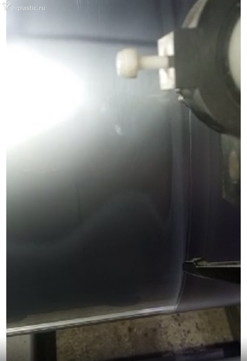

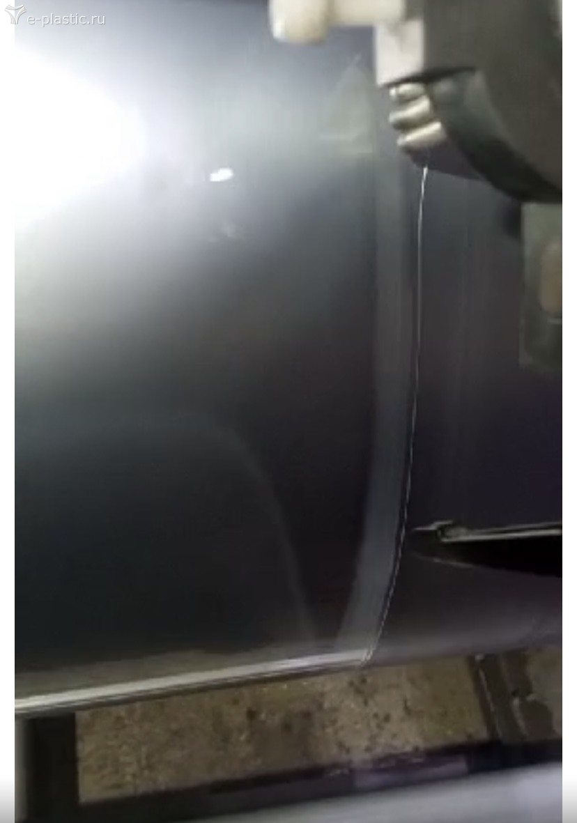

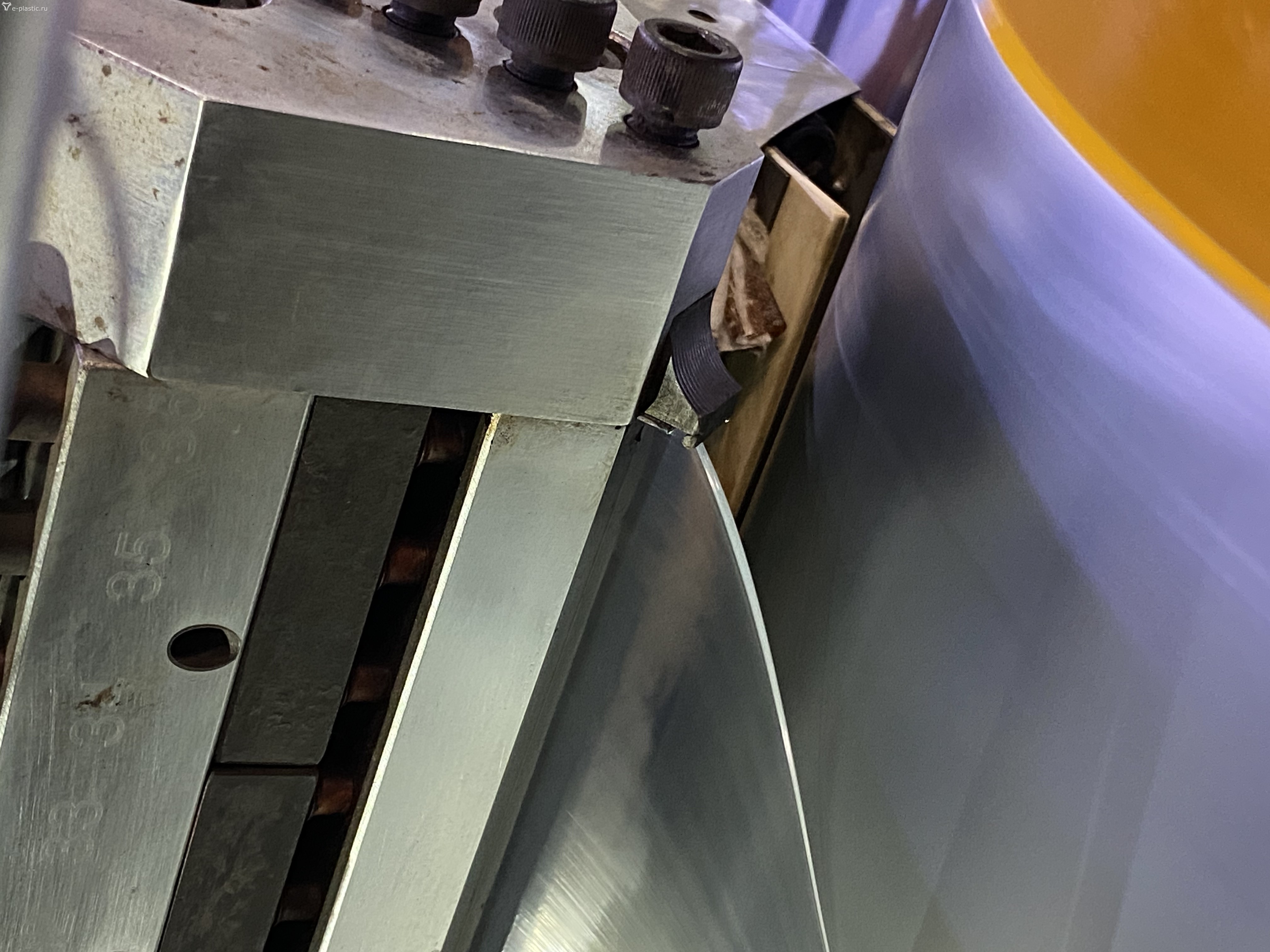

Добрый день! Подскажите пожалуйста, купили китайца на 3 шнека и вот такая беда происходит не поймем в чем может быто дело , линия кристализации плавает особенно по краям очень сильный диапазон скачков то в верх то в низ
BlinovSPB
Сообщения: 100
Зарегистрирован: 05 сен 2019, 21:27
Страна, Регион, Область: Россия.северозапад
Город: Гатчина
Поблагодарили: 4 раза
#2745 Сообщение BlinovSPB » 13 июн 2023, 09:22
Nik123 писал(а):
13 июн 2023, 09:18

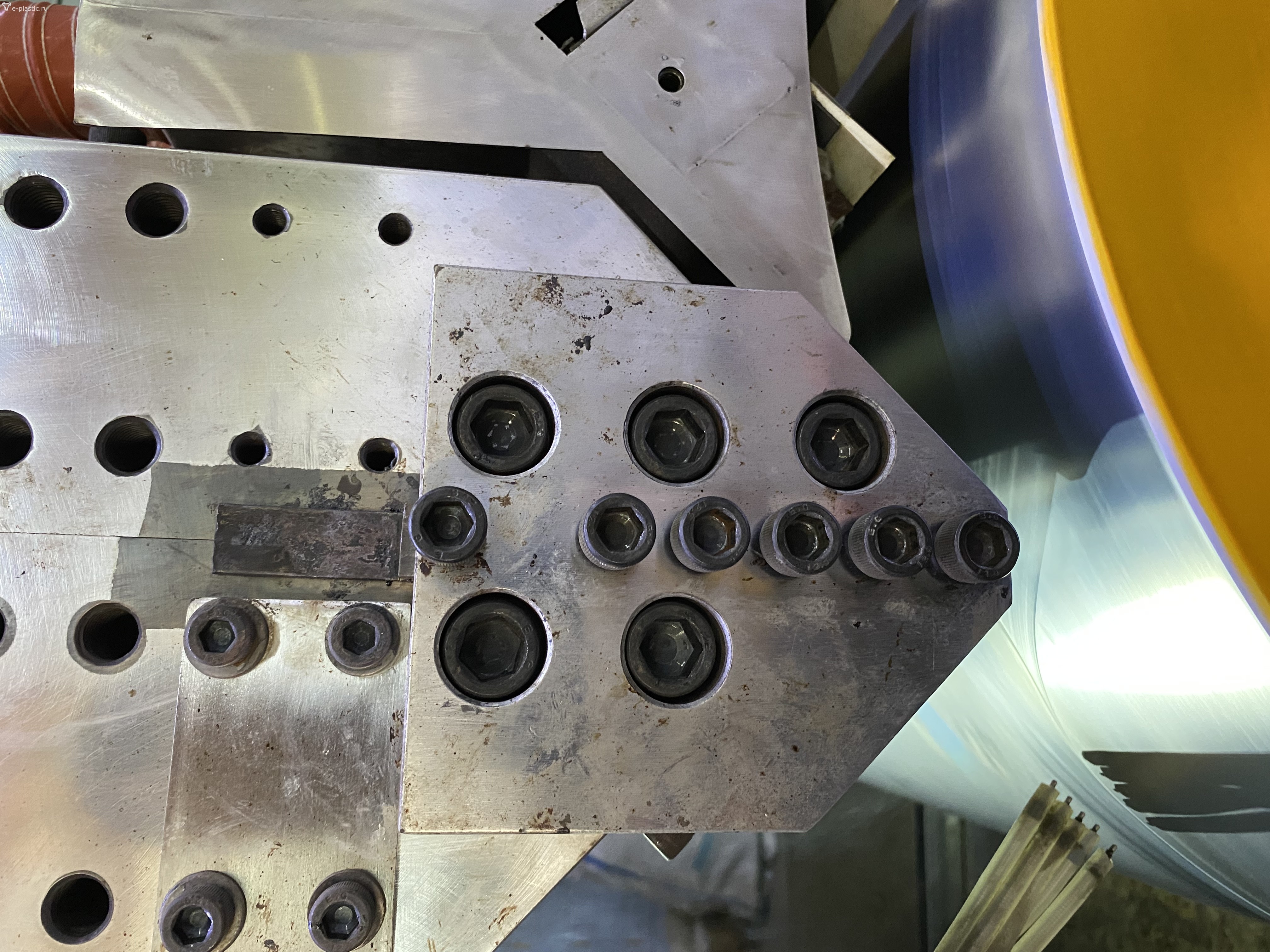

Доброе утро. Зажмите края посильнее и посмотрите как охлаждается барабан. А выставлять коронаторы придёт со временем. Там ещё с торца есть несколько болтов. Открутите и опустите крайние задвижки, что бы по ним сырьё стекало. Сфоткайте торец фильеры.
Сообщения: 3691
Благодарил (а): 278 раз
Поблагодарили: 710 раз
#2746 Сообщение технолог54 » 13 июн 2023, 09:34
Коллега правильно пишет зажмите болты сильнее, но вопрос такой а на кромке у вас температура какая, она должна быть выше по краям, на чиллере у Вас какая температура?

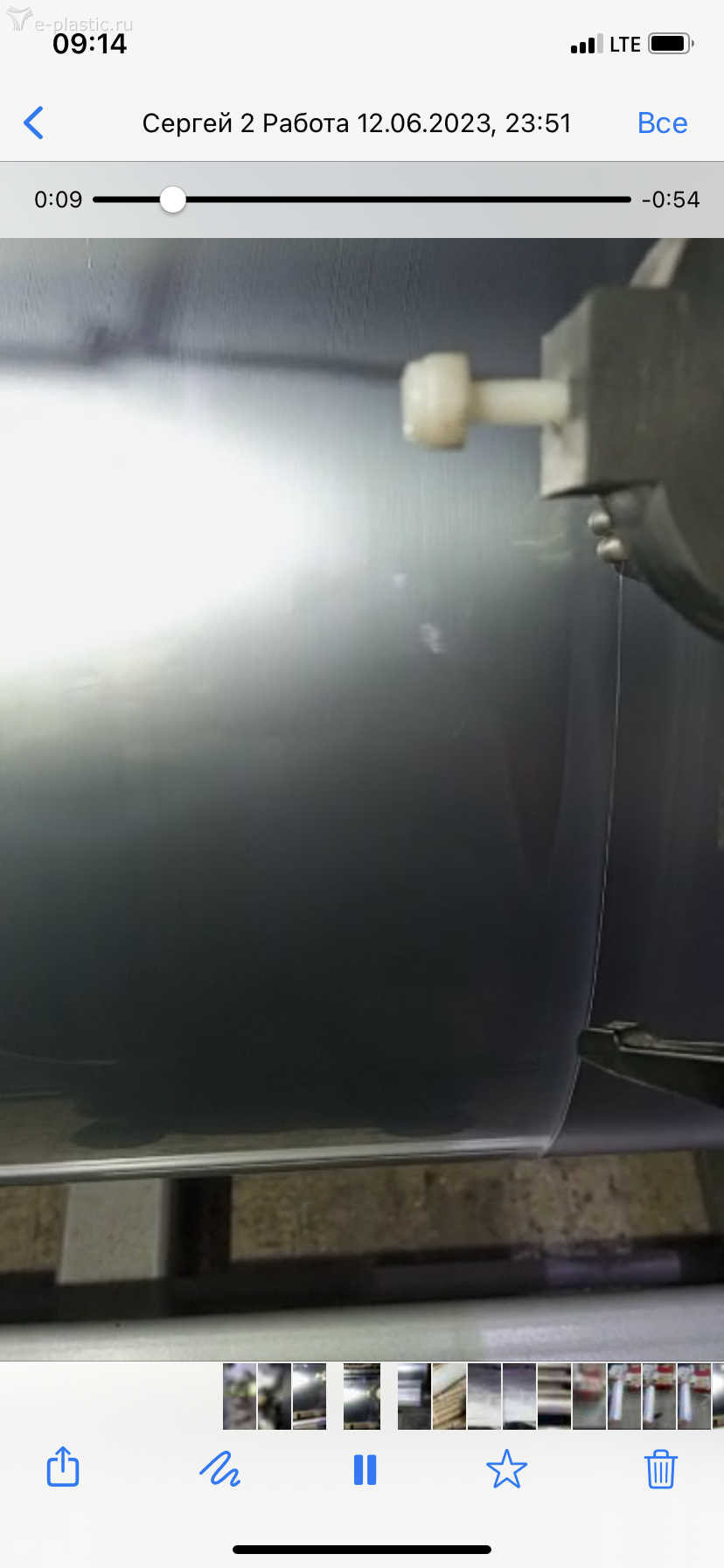

#2747 Сообщение Nik123 » 13 июн 2023, 14:00
Вот
Nik123
Сообщения: 187
Город: Ростов на Дону
#2748 Сообщение Nik123 » 13 июн 2023, 14:02
По краям 230 , середина 225 , чилер 18-19
BlinovSPB
Сообщения: 100
Город: Гатчина
#2749 Сообщение BlinovSPB » 13 июн 2023, 14:06
Nik123 писал(а):
13 июн 2023, 14:00
Вот
Ну в принципе нормально выглядит. Закрывайте края по 3 последних болта точно они вам не нужны по сути. И поиграйте с температурами что бы на голове давление создать, насос расплава и шиберы побольше а голова поменьше и на голове центр меньше и на увелечения в края что бы давило равномерно и не дергало ничего.

#2751 Сообщение BlinovSPB » 13 июн 2023, 14:14
Nik123 писал(а):
13 июн 2023, 14:00
Вот

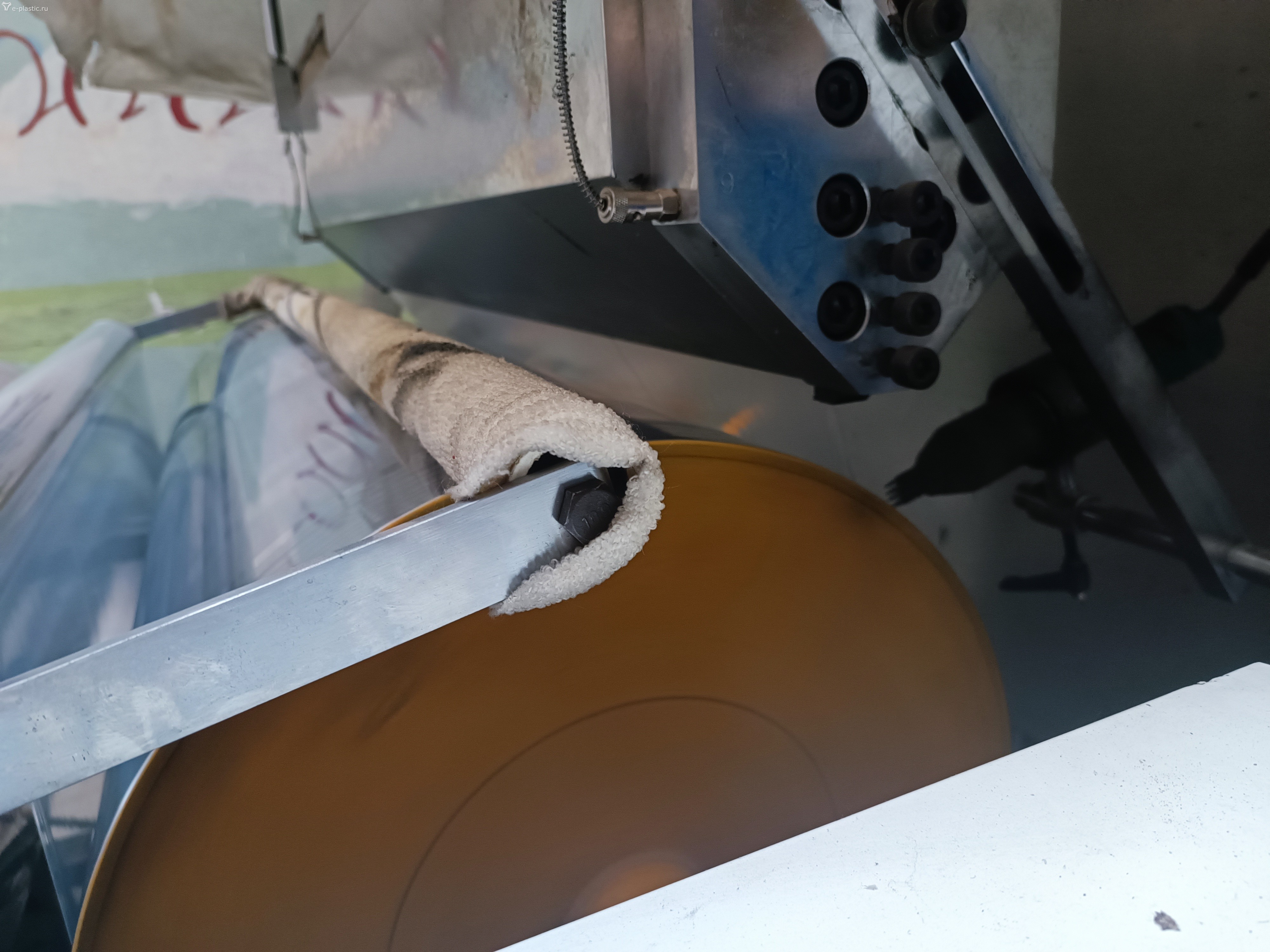

Сделайте тряпки, что бы барабан протирать, где статики бьют хотя бы. И может попробуйте выставить статики что бы одним каким то щупом прижимало. И слишком сильно статиком к центру сырьё не сгоняйте, оно становится толстым и тяжело его держать. А всё остальное опытным путём подберете и будет счастье. Но температура головы должна быть меньше чем то что етсь до неё что бы создавалось давление в ней нормальное и давило равномерно, и не будет ничего дёргать.и ещё у меня было что барабан не охлаждался с новья. Пришол с Китая а там стружка и мусор. Вымывали всё, даже в верхнем части поставили кран Маевского что бы воздух убрать и охлаждался равномерно)

Плохо. Он давление держит. С ним лафа работать. Значит то что до головы выше поднимите а голову ниже. Давление нужно выровнять.
Ну да, коронатор Так сказать в простонародии статики) и если имеете дело с 5118 то тряпку сделайте) а то замучаетесь кромки ловить по склизкому, парафиновому барабану )

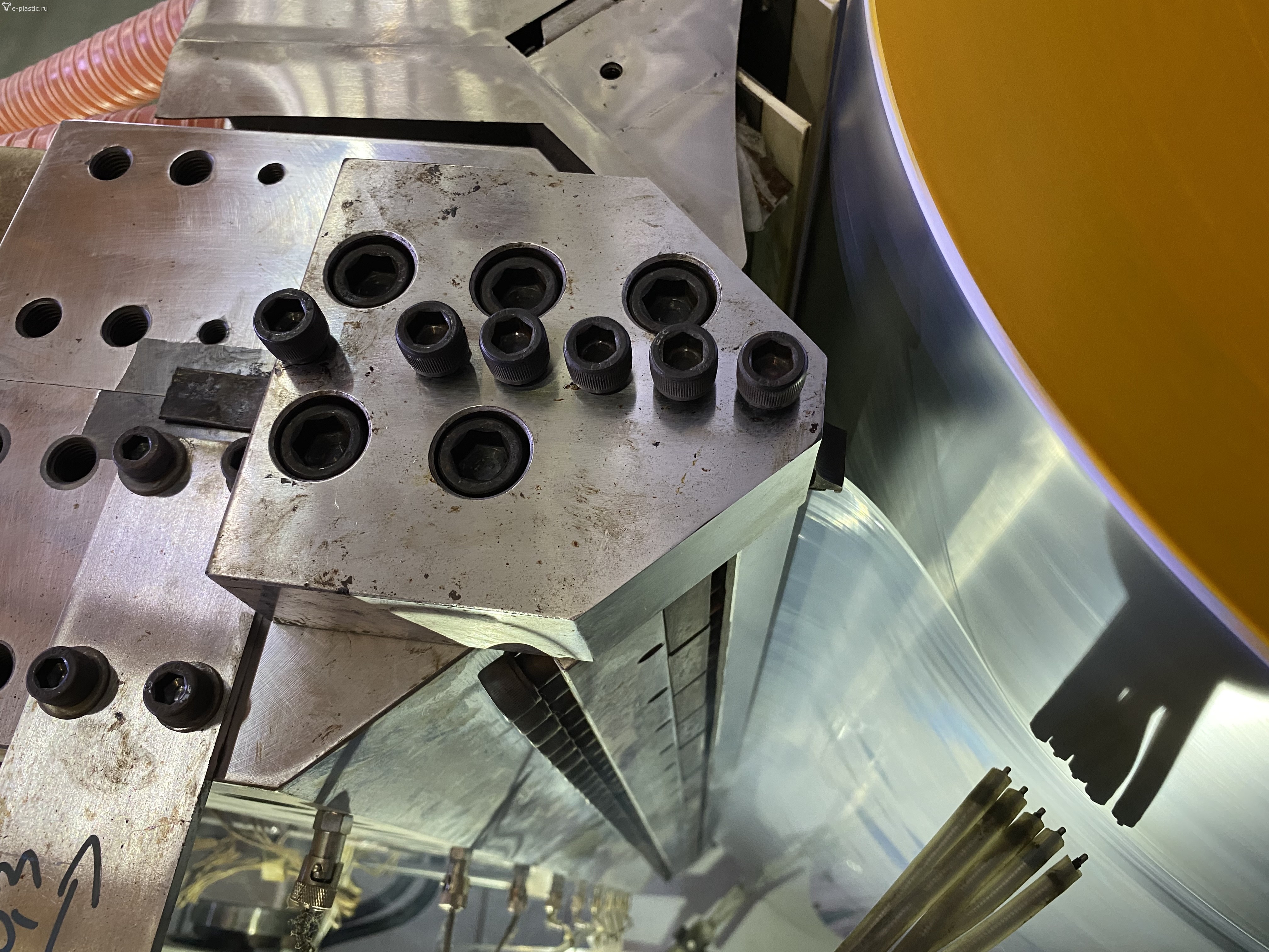

#2757 Сообщение RAMH » 13 июн 2023, 15:17
Nik123 писал(а):
13 июн 2023, 14:00
Вот
Вопрос: а почему нет боковых "шторок" на вакуумной камере, которая сразу за головой стоит? Они снимут половину проблем у вас с кромкой и калибровкой.
Nik123
Сообщения: 187
#2758 Сообщение Nik123 » 14 июн 2023, 09:00
Нам их и не ставили при сборке

И как долго такая тряпка работает? На 5118 через пару часов она небось уже превращается в кусок парафина? А заменить её на ходу - с трудом представляю, как.

Чиллер можно опустить до 15, а температура она для 5118 нормальная, если для другого сырья вы не написали на каком работаете то это нормально мне кажется что это температура для 30200, хотя приходиться и на одном сырье иной раз ставить разные температуры, так как наше сырье не отличается стабильностью по птр, и вобщем то тут есть зависимость от экструдеров.
