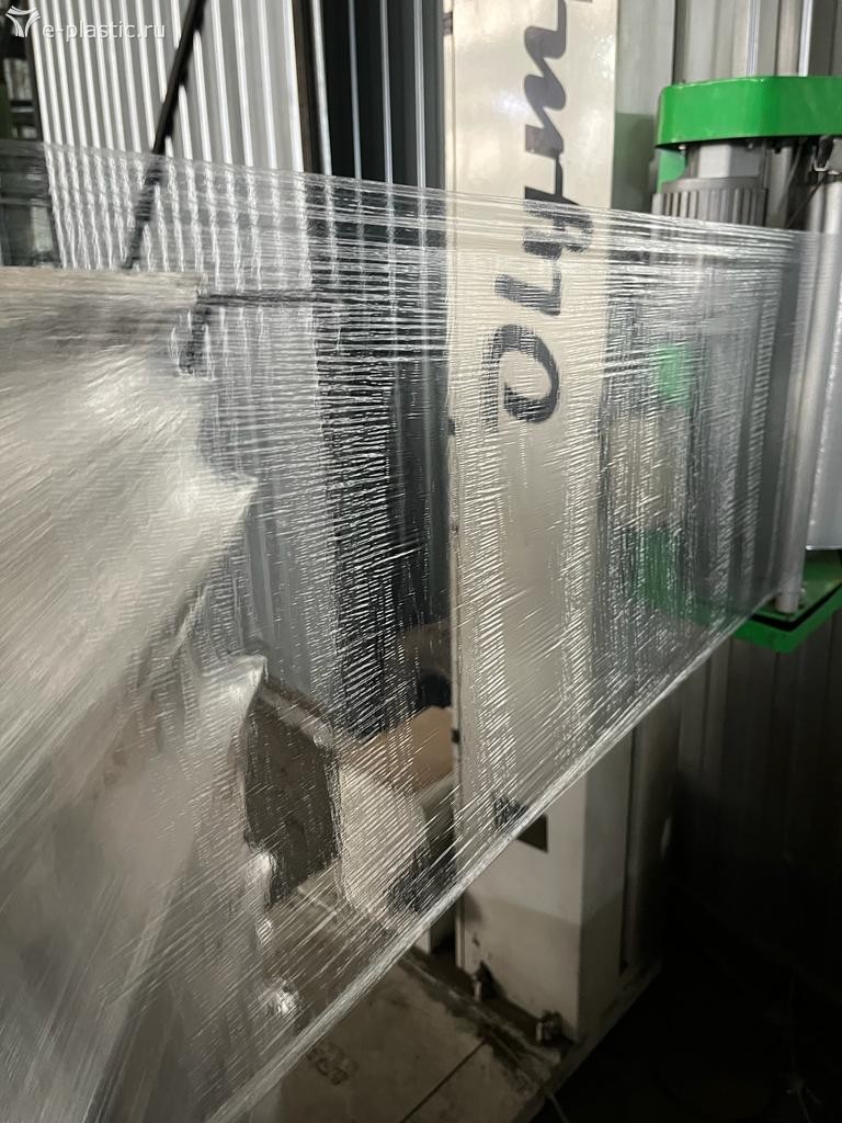

Здравствуйте, Уважаемы коллеги!
Помогите разобраться с качеством пленки. При использовании на паллетайзере пленка вытягивается и на ее поверхности видны полосы, пленка после прохождения через валы паллетйзера не равномерная. С чем это связано? Еще при тестировании пленки у заказчика проверяли при паллетировании пленку на прочность. Механик водил рукой по всех поверхности, в каких то местах при малейших усилиях пленка рвалась. Чем можно объяснить это? Спасибо за помощь!
#3033 Сообщение Maks42 » 23 ноя 2023, 12:32
Какая разнотолщинность?
Сообщения: 3809
Благодарил (а): 290 раз
Поблагодарили: 731 раз
#3034 Сообщение технолог54 » 23 ноя 2023, 14:28
Коллега правильно пишет разнотолщиностью, и еще какой клей использовали.

#3038 Сообщение технолог54 » 24 ноя 2023, 07:50
Лучше в 2 смены, машина когда приработается и если будет работать без остановок или по крайне мере их будет мало, то полос должно быть гораздо меньше

#3039 Сообщение технолог54 » 24 ноя 2023, 07:53
Технолог96 писал(а): 24 ноя 2023, 07:24 Клей Вистомакс
Может Вистамакс, если его переложили давать белую полосу. А вы готовую плёнку не проверяете сами на прокол.

#3040 Сообщение Kirilliq » 24 ноя 2023, 10:54
технолог54 писал(а): 24 ноя 2023, 07:53
Да, в жестких пленках это называют "колейность" - когда каучуковая добавка выходит полосками. Думаю, тут такая же фигня. Решают заменой марки основного сырья или добавки и/или установкой дополнительных миксеров в наборный шнек.

#3041 Сообщение Александр 69 » 24 ноя 2023, 11:25
Технолог96 писал(а): 23 ноя 2023, 12:08 WhatsApp Image 2023-11-23 at 15.50.59.jpeg
Не совсем понял, проблема заметна только на палетайзере? Если ролик руками размотать или руками палет обматывать - с ней всё в порядке? Тогда надо ремонтировать палетайзер.
А если проблема в плёнке:
Начинте с проверки натяжения цепей привода всех валов (особенно первого, каландра, под головой). Во время работы, цепь равномерно идёт или подпрыгивает? По-моему у вас первый вал рывками работает. Если цепь подпрыгивает - это оно. Тогда меняйте цепь, они быстро растягиваются, но копеечные.

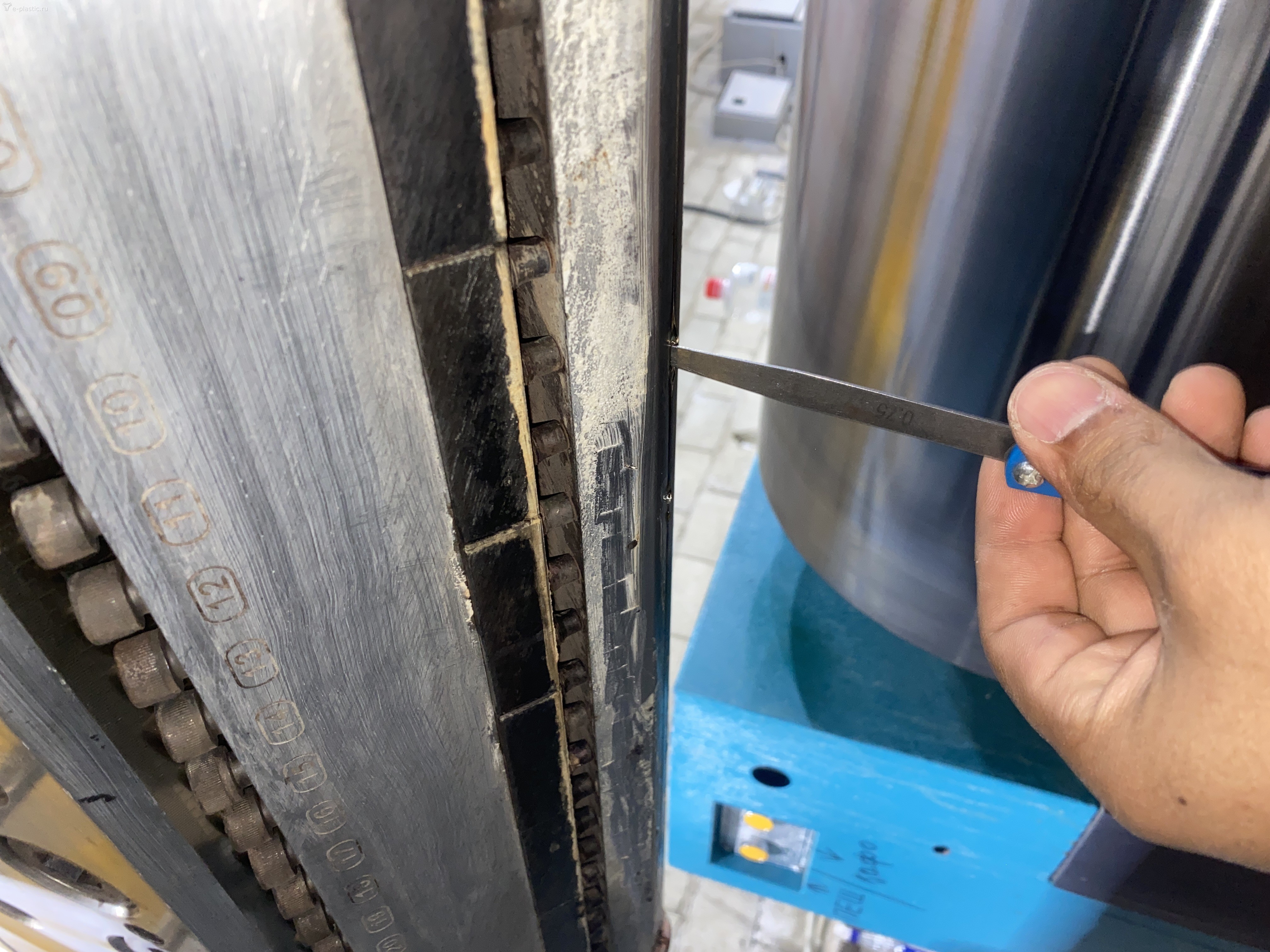

#3050 Сообщение AlexsandrN » 25 ноя 2023, 07:57
Магамед писал(а): 24 ноя 2023, 19:12 Сейчас головка 0.75 вставлена но мне нужен 00.10 мрк что меня делать в какой толщине настраивать головку 0.75-0.50-0.40-0.30-0.20 мой Клейн там нужен 00.10 мрк и 00.20 мрк
1. Поясните что такое "МКР" (это мне для самообразования)
2. О фото к этому сообщению. Правильно понимается, что используете щупы стальные, железные?
Если правильно сложилось впечатление по полученной информации из разных источников, то использование железных щупов крайне нежелательно. При проведении измерений они оставляют следы на фильере, её полированной части. Со временем это превратиться в полосы на пленке. И ничем не выведешь. Только ремонт фильеры. Надо латунные.
3. Ну и заодно вопрос - кто и где приобретает латунные щупы?

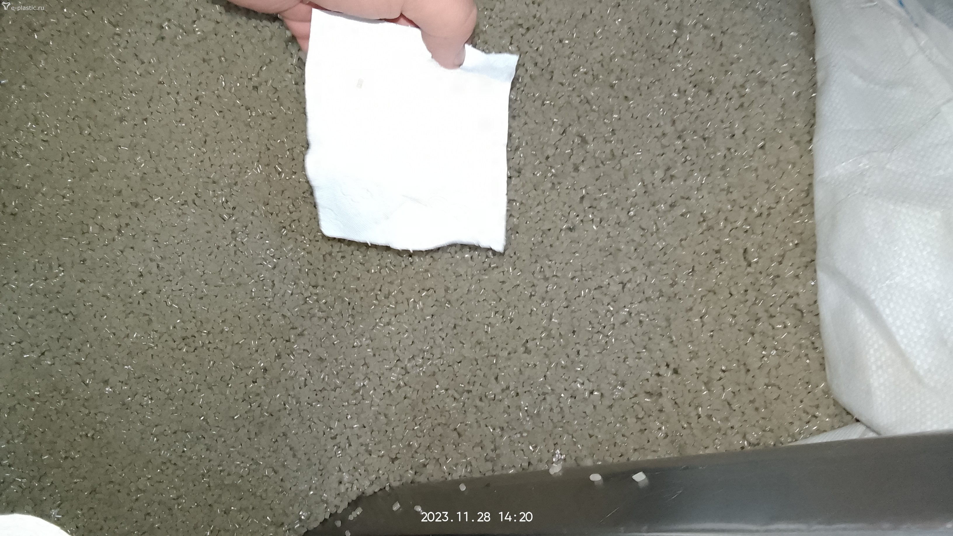

#3054 Сообщение андрей81 » 30 ноя 2023, 07:03
Доброго дня всем.
Привезли вторичку стрейч. Столкнулся с таким в первые. Очень сильно липнет к рукам а бумажной салфетке вообще несколько.
При замене сеток расплав очень жидкий. Подскажите что это может быть.

#3055 Сообщение технолог54 » 30 ноя 2023, 08:52
Мое мнение, что это был клей жидкий пиб, который полностью смигрировал на поверхность, к бумаге кстати адгезия плохая поэтому он наверное и не липнет к ней.

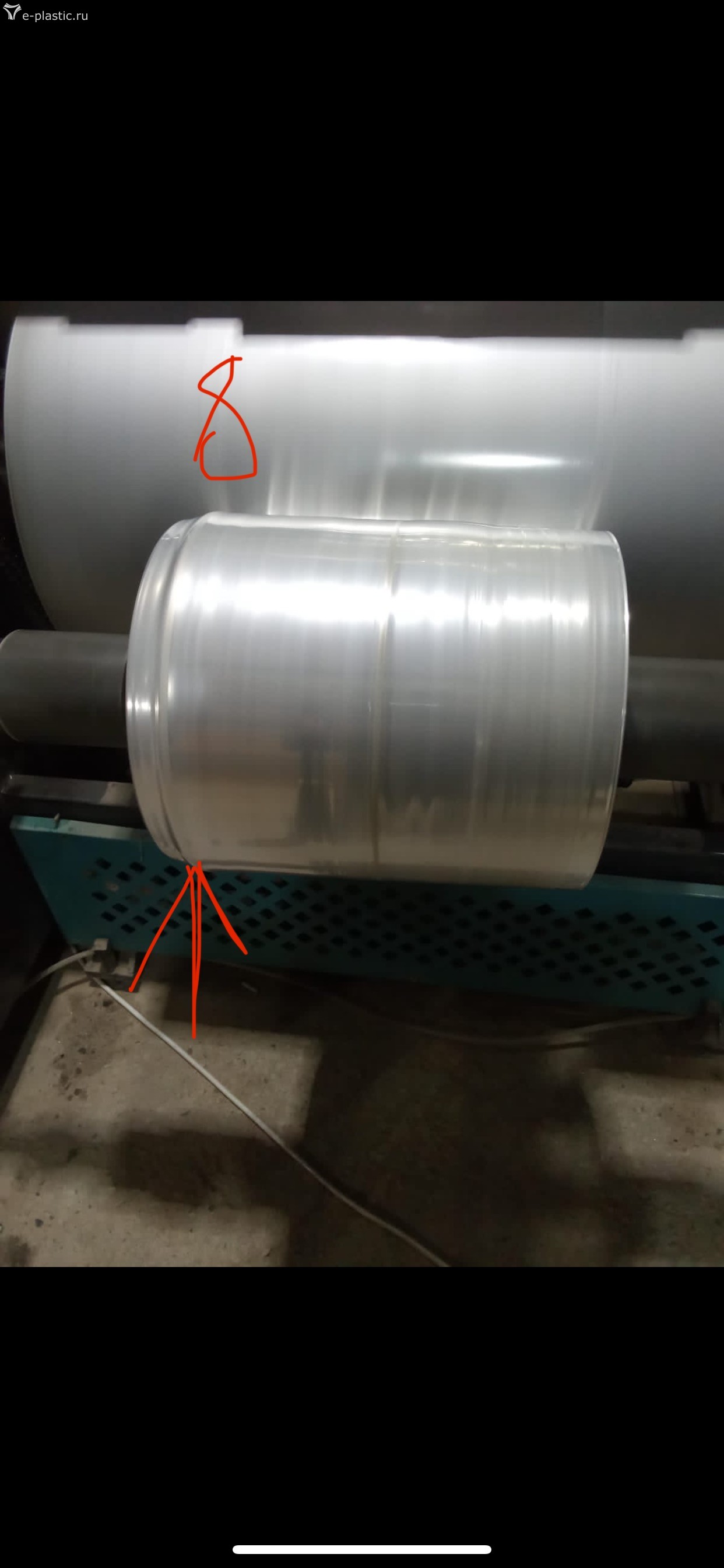

#3058 Сообщение Магамед » 02 дек 2023, 22:43
Здравствуйте коллеги вот это полоса не исчезает 8 болт 8 болт закрыли до конца что мне делать 9 болт тоже закрыт или открывать 8 болт что мне делать целый день уже торчу

#3059 Сообщение Магамед » 02 дек 2023, 22:50
8 болт закрыт до конца 6-7 болт открыта 9-10 тоже открыта

#3060 Сообщение Александр Алекс » 05 дек 2023, 20:03
Здравствуйте. Посмотрите на эквалайзер (линия кристализации). Если "горка", то там тонко, если "ямка" значит толсто. В любом случае идите от обратного, начните затягивать 10,9,7. Ни резко, потихоньку 3-5 градусов-ждать 20-30 минут.
