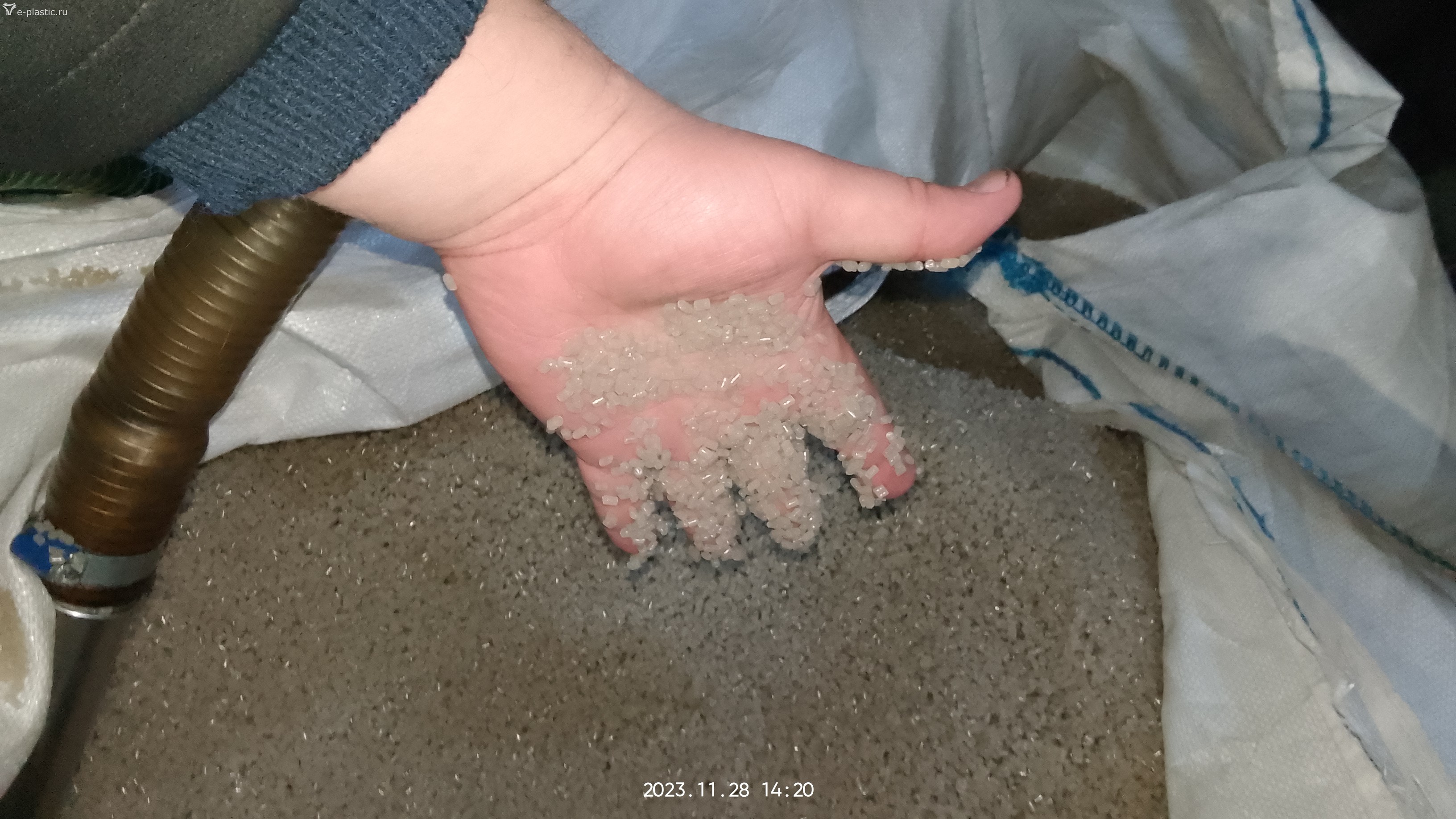

#3054 Сообщение андрей81 » 30 ноя 2023, 07:03
Доброго дня всем.
Привезли вторичку стрейч. Столкнулся с таким в первые. Очень сильно липнет к рукам а бумажной салфетке вообще несколько.
При замене сеток расплав очень жидкий. Подскажите что это может быть.

#3055 Сообщение технолог54 » 30 ноя 2023, 08:52
Мое мнение, что это был клей жидкий пиб, который полностью смигрировал на поверхность, к бумаге кстати адгезия плохая поэтому он наверное и не липнет к ней.
