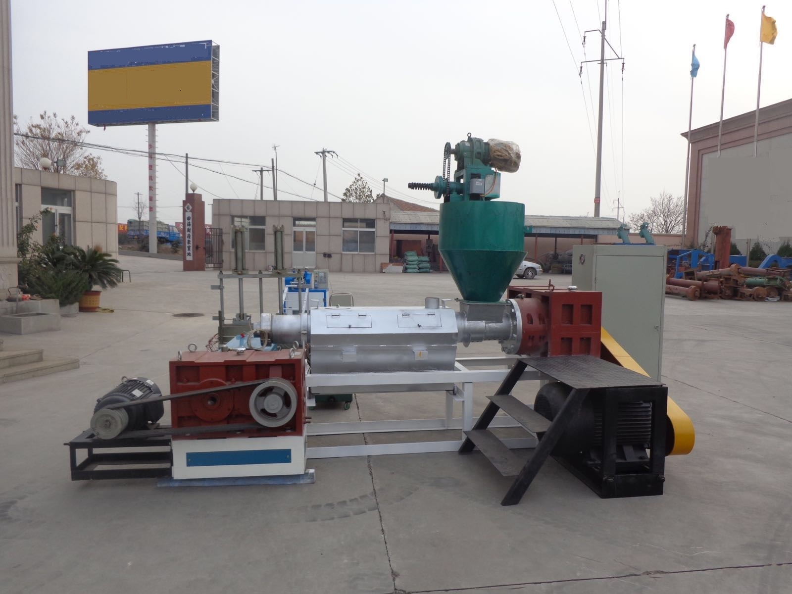

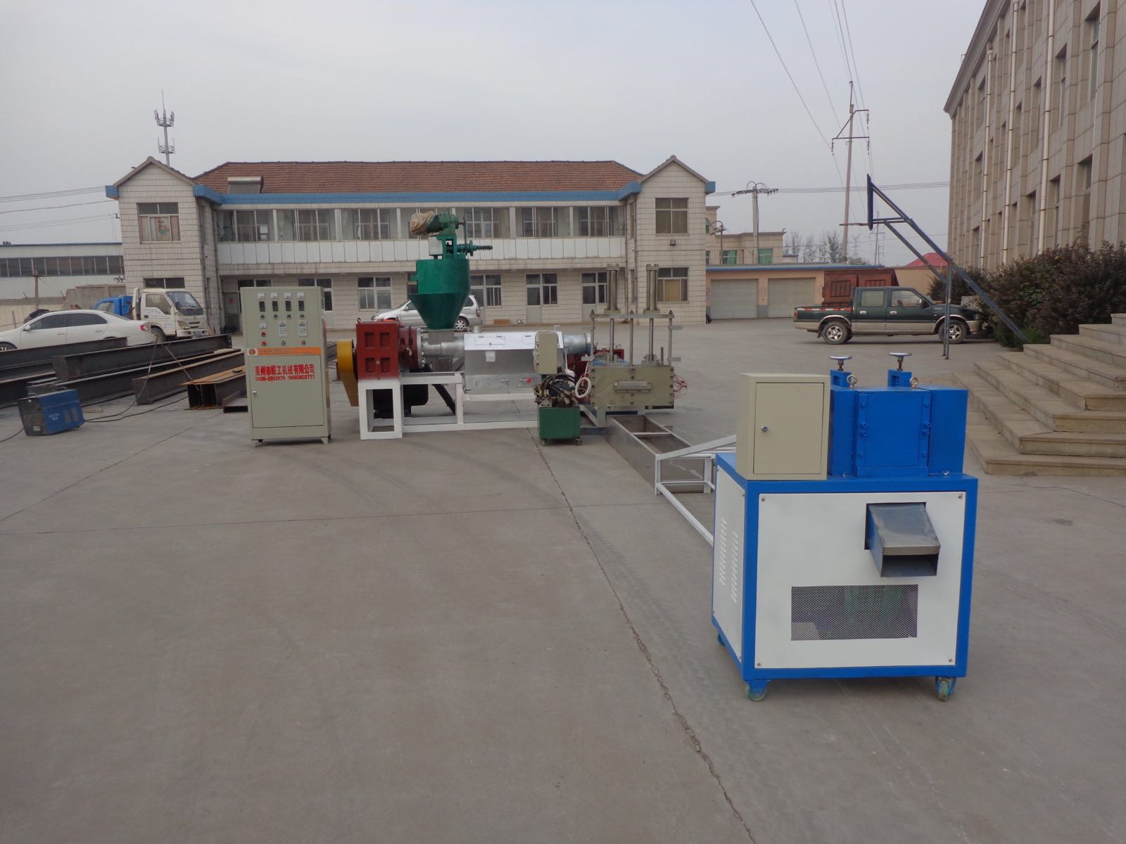

#287 Сообщение zhdanoff888 » 06 май 2020, 11:32
Работа гранулятора с лазерным (безсеточным) фильтром на первом каскаде. Материал: мытые и дроблёные биг бэги после squeezer.

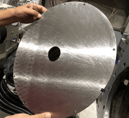

Для периодической очистки лазерного фильтрующего диска(фото), дополнительно к фильтру, необходимо приобретать вакуумную печь(фото)
