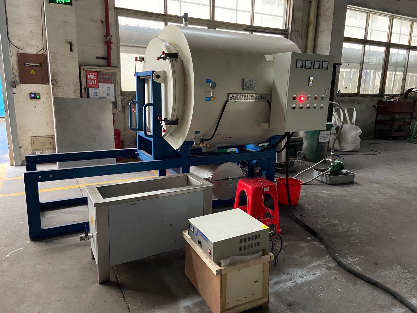

Для периодической очистки лазерного фильтрующего диска(фото), дополнительно к фильтру, необходимо приобретать вакуумную печь(фото)
