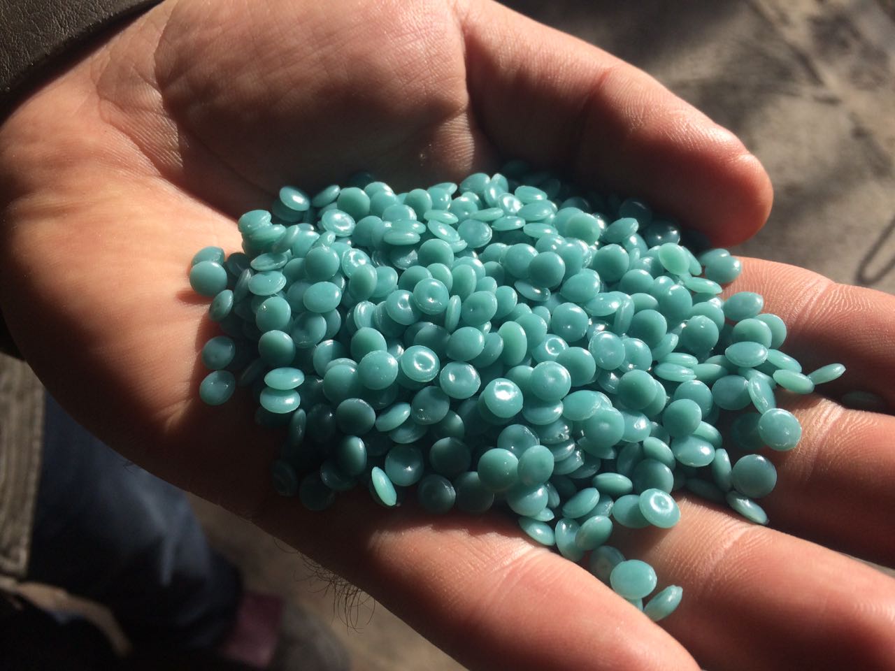

#5 Сообщение zhdanoff888 » 23 окт 2017, 20:44
Результат хорошей мойки налицо.
Из бигбегов с голубыми лямками.

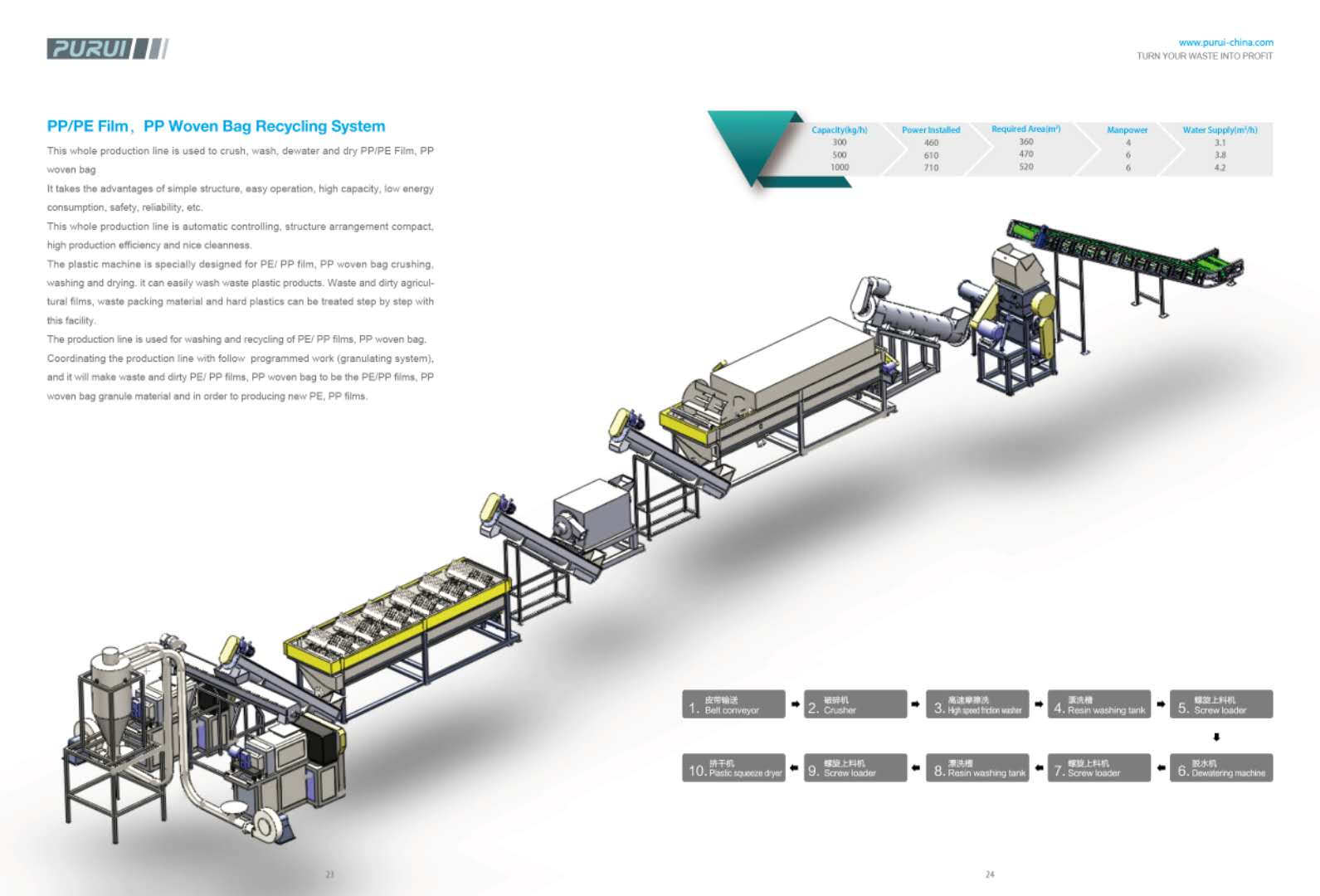

Пример линии мойки биг бегов.

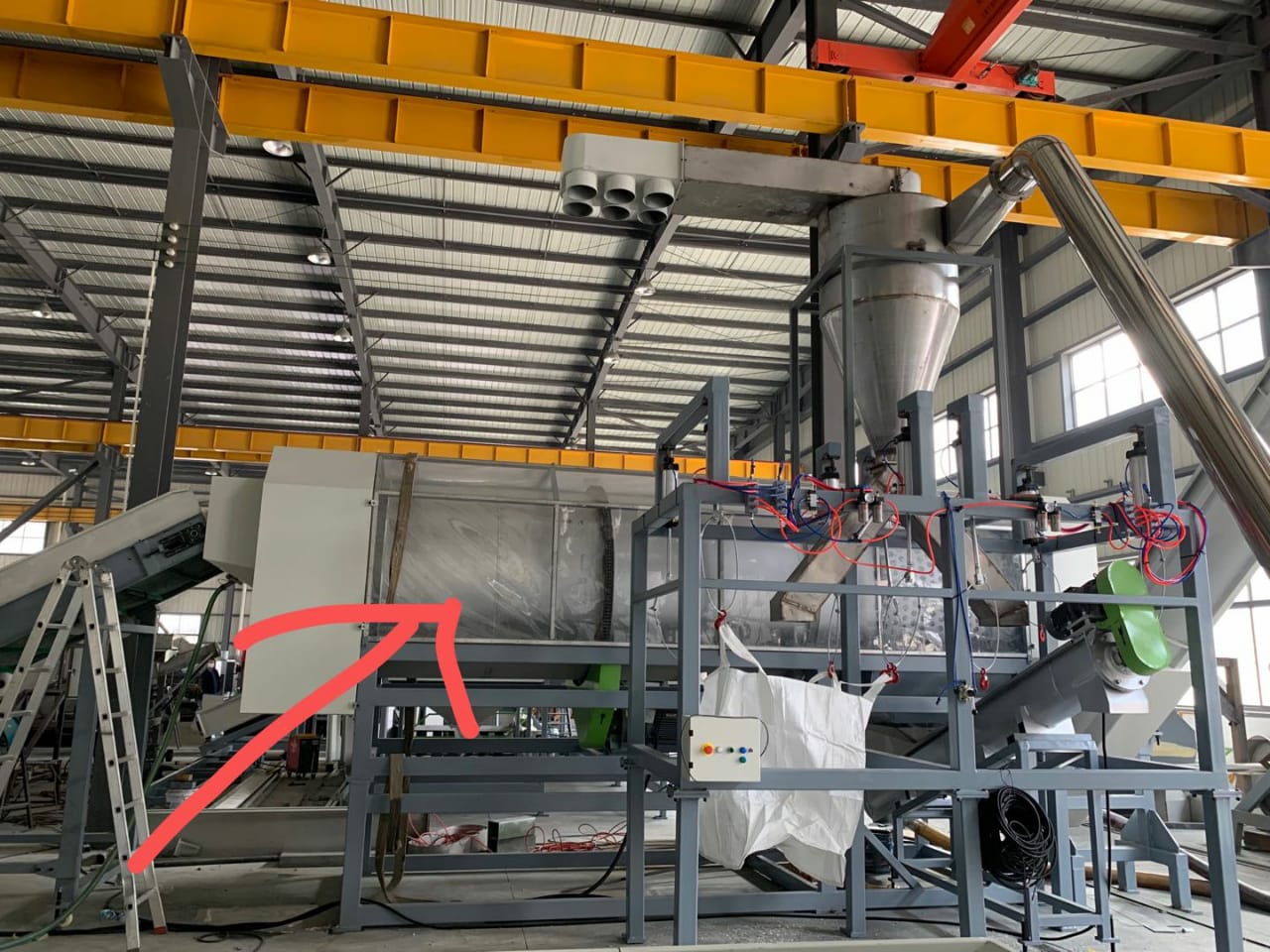

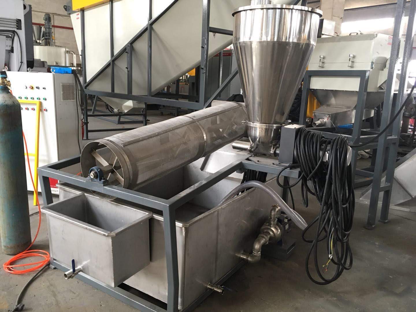

Для сепарации(удаления) органических включений, спичек, окурков и других загрязнений свободно плавающих на поверхности воды ставится агрегат очистки воды.
Он очищает воду в отдельном контуре подачи и слива с агрегатов моечной линии: моющая дробилка(номер 2 схемы), горизонтальная шнековая мойка(номер 4) и высокоскоростная фрикционная мойка(номер 5) стоящих до ванны флотации.
При необходимости на него монтируется( на фото) дозатор для подачи в воду каустической соды.Обычно так решается вопрос отмывки плёнки ПЭ от растительного и моторного масла.Работа с сырьём с мусоросортировочных комплексов.

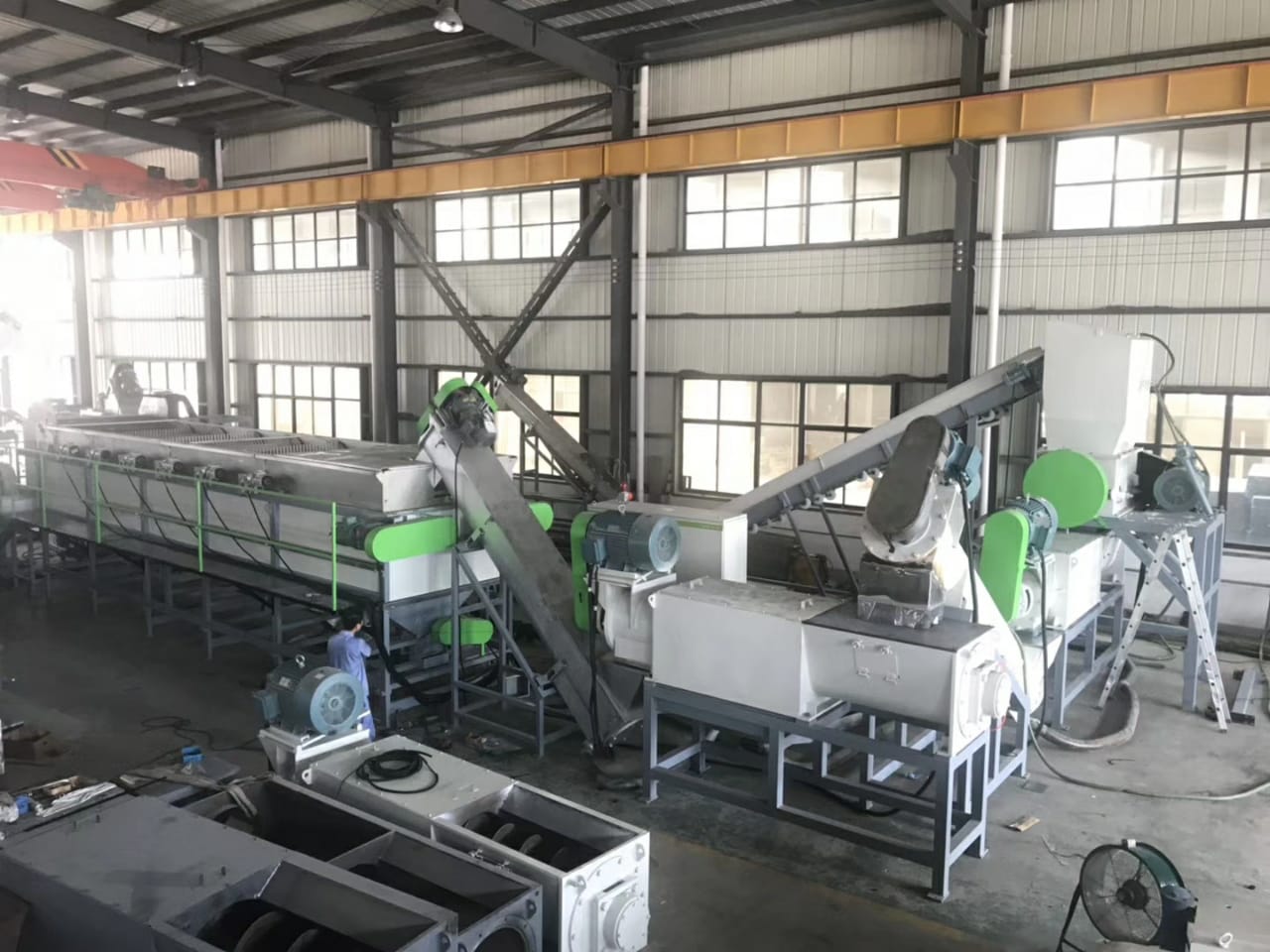

Вариант заказчика из Японии.
Ставится последовательно после моющей дробилки две горизонтальные шнековые мойки ( 960 об/мин.). Вода подаётся в каждый агрегат. 6 м3 в час при производительности 500 кг в час.
Достаточно одной ванны флотации.

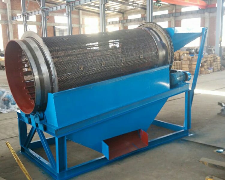

zhdanoff888 писал(а): 27 фев 2017, 12:14 Сухая очистка после дробления перед мойкой.
Агрегат сухой очистки эффективно работает с материалом влажность которого до 5%.
В наших реальных условиях работы это бывает невыполнимо (ночь под дождём кип на улице и влажность уже не 5%).

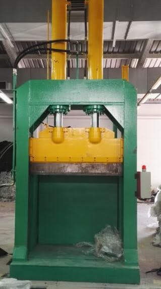

Поэтому ставится предварительная мойка с водой перед этапом дробления (по типу для мойки ПЭТ бутылки). Первый агрегат на схеме это гильотина.

Алекс 75 писал(а): 12 сен 2019, 19:25 Без предварительного измельчения (крупных материалов типа целых биг- бегов) будет неэффективна она.
Поэтому и в технологической схеме до дробилки ставится гильотина, как до агрегата сухой очистки, так и до агрегата предварительной мойки.
Режет целую кипу на 5-7 частей. Шредер не нужен, ввиду "замыливания" при дроблении загрязнений в основной материал.
