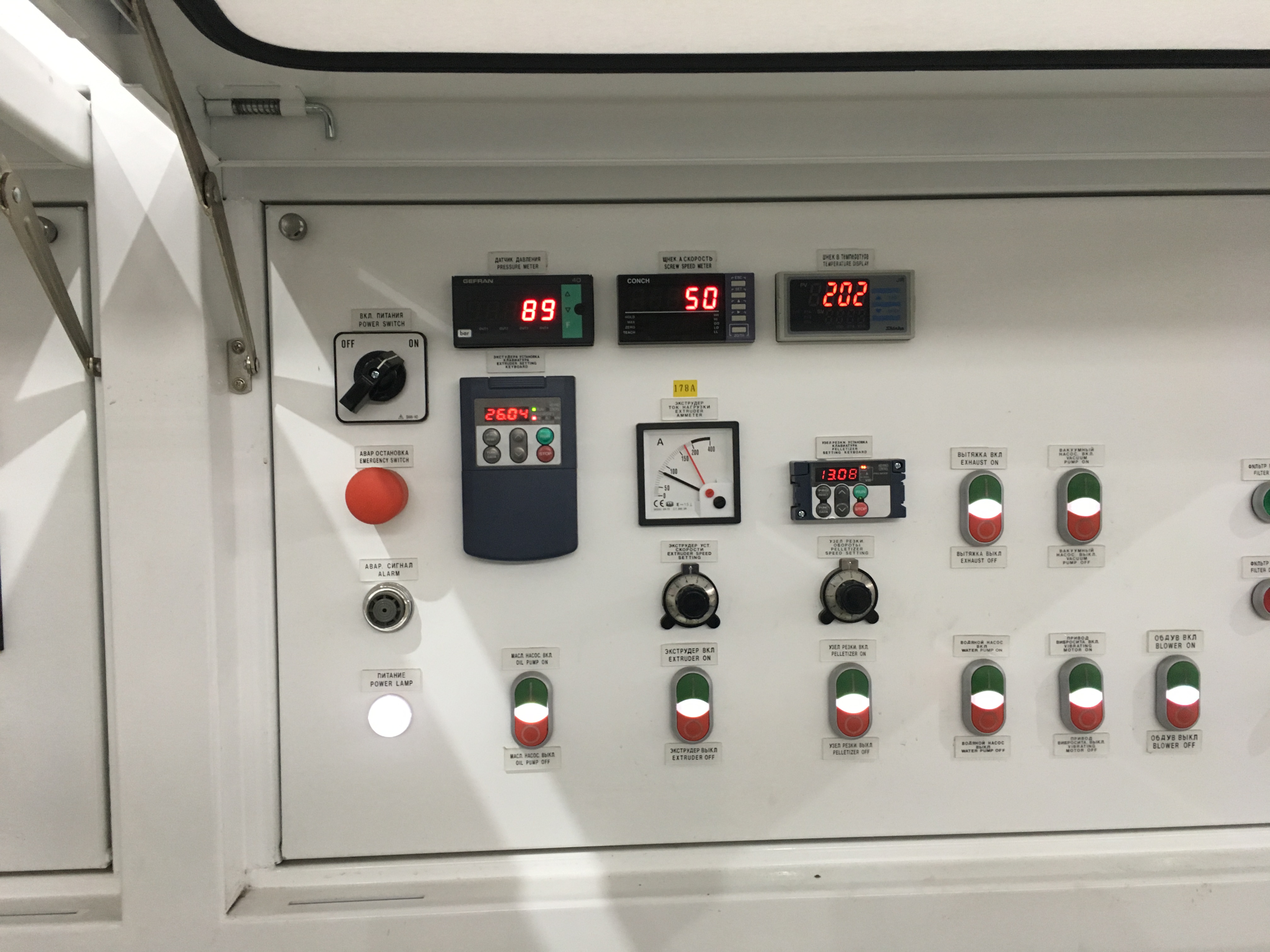

нужна помощь
перерабатываем пленку пэвд
моем
сырьё белое
а гранула шоколадного цвета Гранулятор YDN-V100
в чем дело не поймем
до этого все прозрачная шла
Re: Цвет гранул

Ищите, что изменилось, сырье, начался перегрев по зонам...

#5 Сообщение balin » 23 май 2017, 14:17
думаем сырье такое
по нагреву ни чего не изменилось
просто вроде сырье на вид хорошее
пленка вкладыши от бигов в основном
как так не поймем

#6 Сообщение balin » 23 май 2017, 14:21
а может изменилось а мы не видим????
просто температуры на приборах теже

#7 Сообщение balin » 23 май 2017, 14:24
как то так

240 для пленки ПВД многовато. Попробуйте снизить. На голове 220 нужно.

Попробуйте другое сырьё , что то остается на пленке и горит ,скорее всего ,а без дегазации возможно и всенивало бы гранулу немного . Производительность и насыпная плотность на светлых гранулах и таких одинаковы ?

На голове и так 205
Температуры выставлены как обычно
Все также

На входящем сырье если есть остатки машинного масла или др нефтепродуктов, то цвет гранулы будет тёмный.

На сырьё грязь и остатки типовой мела гипса
Моем дочиста

Сетку какую используете? Как часто меняете сетки?
Шнек не пробовали вынимать и чистить?
При работе гранулятора какие-либо зоны перегреваются или нет? (на фото не обнаружил, но может в процессе работы появляется)

сетка п52 и 0,315
шнек вынимать не пробовали тк гранулятор новый 15 т сырья прогнали
пробовали брать чистый материал - идет светлая гранула
видимо дело в сырье, скорее всего линия не может его качественно отмыть

Особенностью переработки втор сырья из плёнки ПВД нету константы в температуре и скорости вращения шнека. Если исходное сырье с видимыми деструктивными повреждениями, или уже с пониженными физико-механическими свойствам то и гранула будет темнеть.

видимо у Вас 100% остатки органики горят в экстредере

но как отмыть чище?

Может попробовать немного не мытого материала переработать ? Вдруг светлая гранула получится ?

если не мыть то ничего хорошего не получится

В Вашем случае должен посмотреть специалист своими глазами на оборудование и сам процесс
