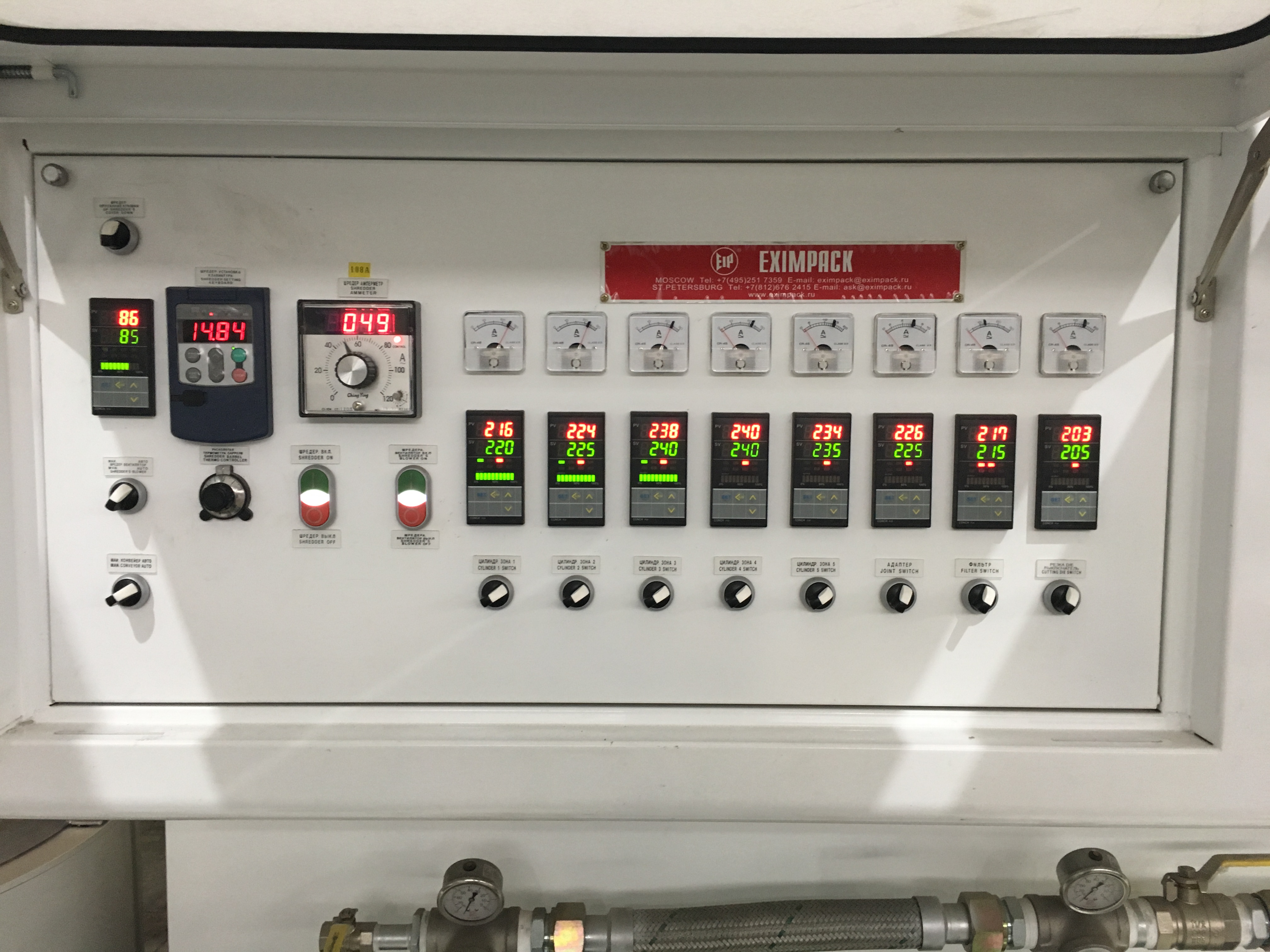

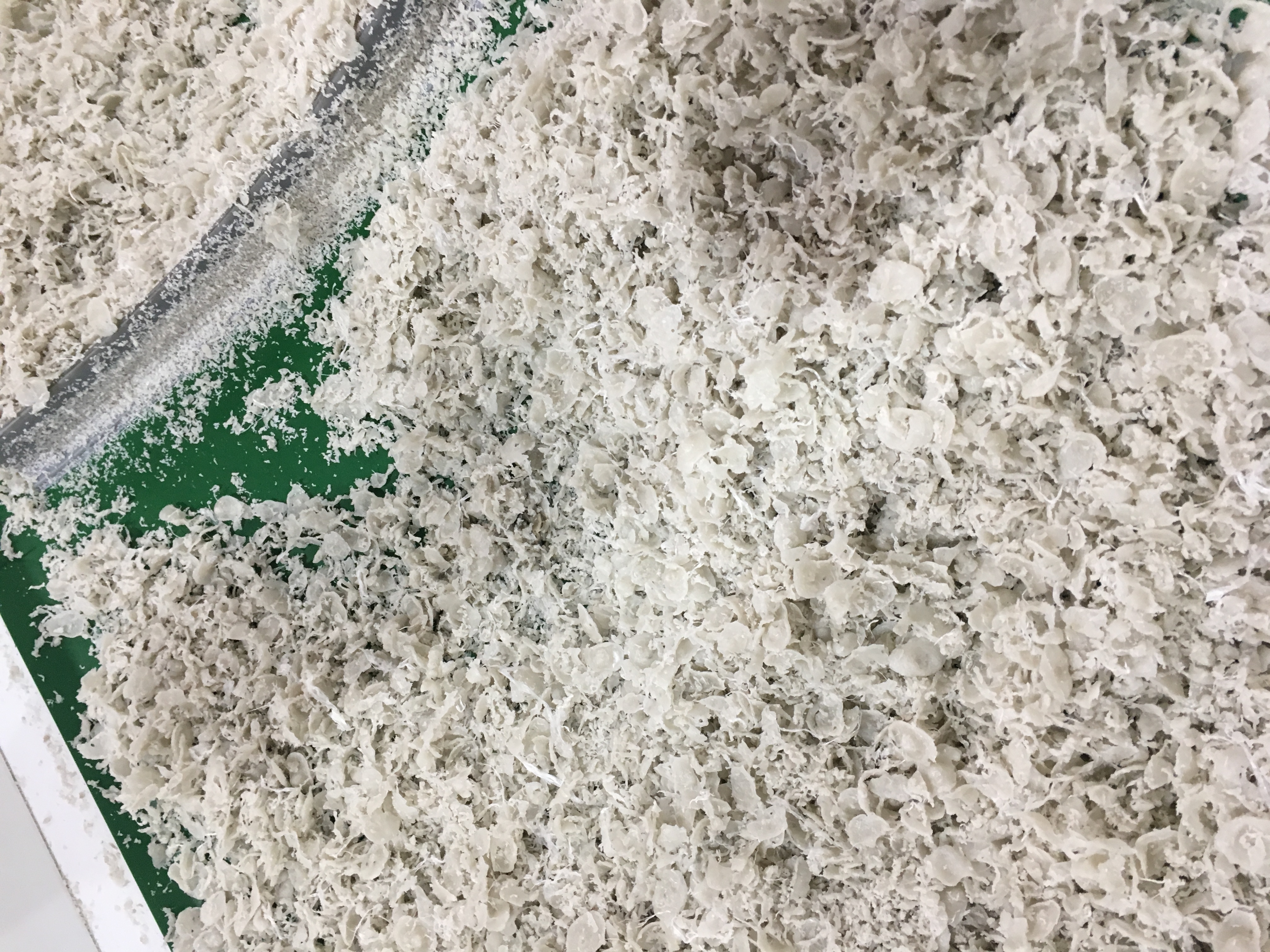

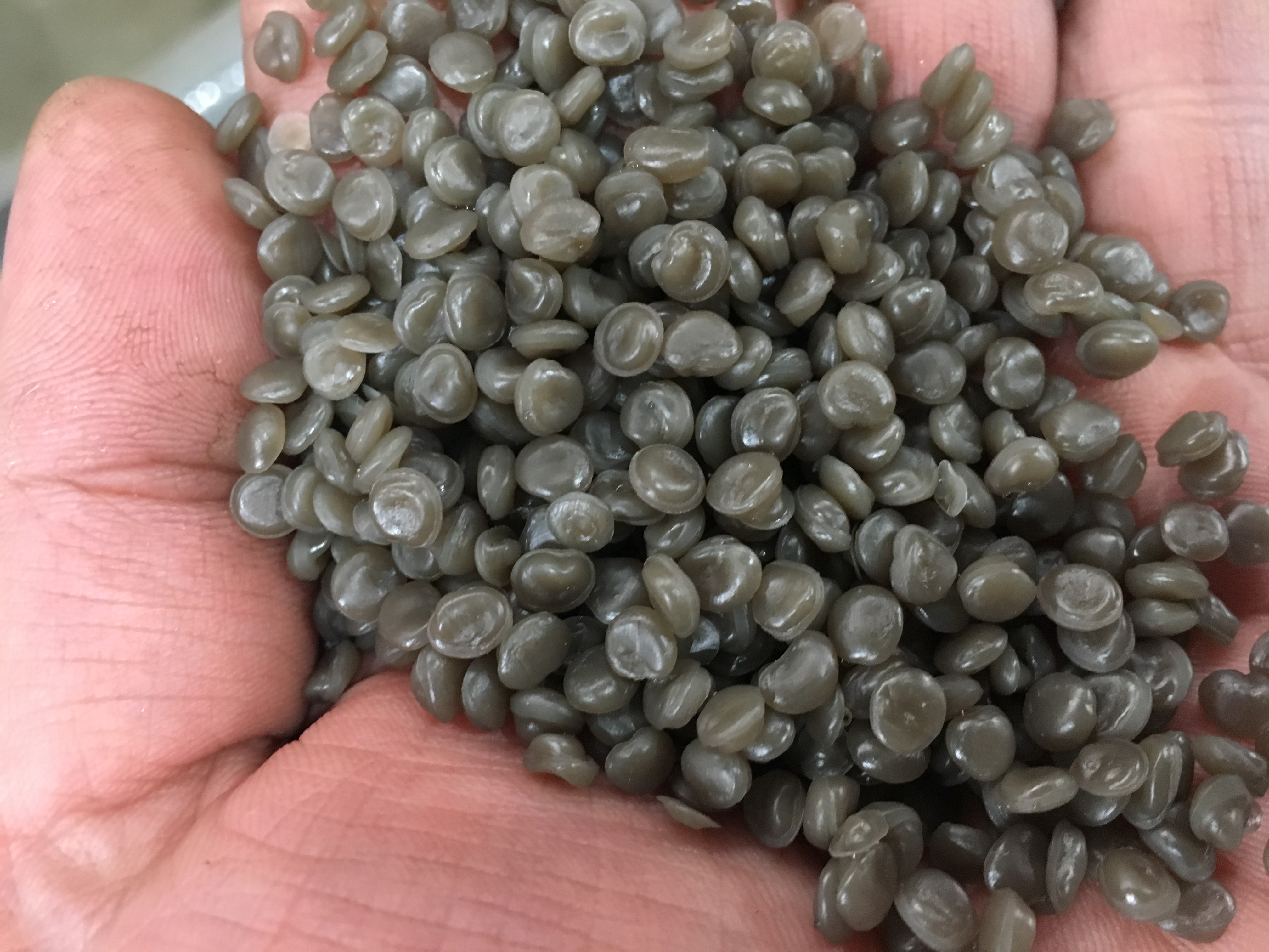

добрый день
нужна помощь
перерабатываем пленку пэвд
моем
сырьё белое
а гранула шоколадного цвета Гранулятор YDN-V100
в чем дело не поймем
до этого все прозрачная шла
Re: Цвет гранул
#4 Сообщение Maks42 » 23 май 2017, 14:12
Ищите, что изменилось, сырье, начался перегрев по зонам...

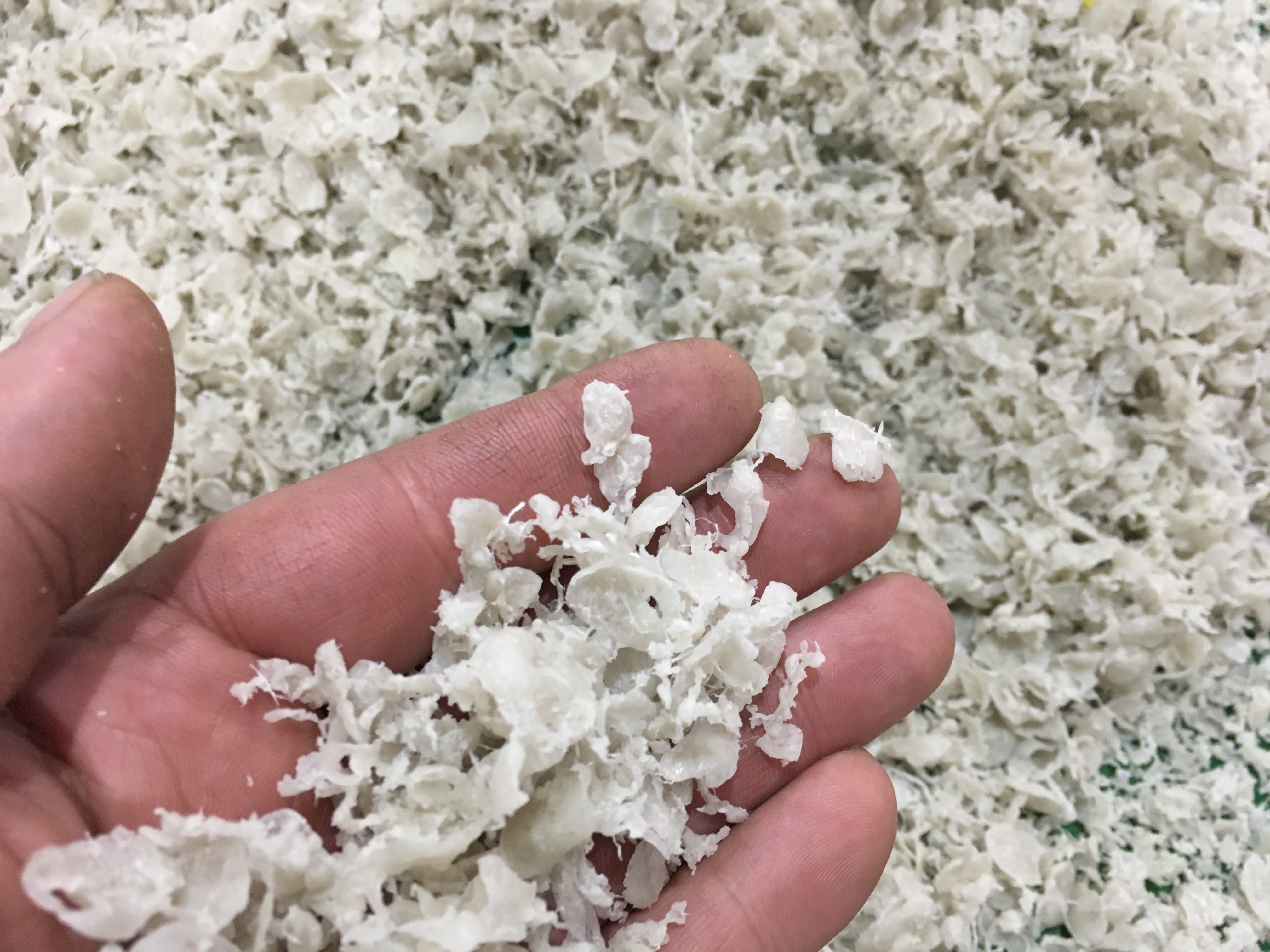

#5 Сообщение balin » 23 май 2017, 14:17
думаем сырье такое
по нагреву ни чего не изменилось
просто вроде сырье на вид хорошее
пленка вкладыши от бигов в основном
как так не поймем

240 для пленки ПВД многовато. Попробуйте снизить. На голове 220 нужно.

#9 Сообщение леха » 23 май 2017, 16:23
Попробуйте другое сырьё , что то остается на пленке и горит ,скорее всего ,а без дегазации возможно и всенивало бы гранулу немного . Производительность и насыпная плотность на светлых гранулах и таких одинаковы ?

#10 Сообщение balin » 23 май 2017, 17:18
На голове и так 205
Температуры выставлены как обычно
Все также

#11 Сообщение zhdanoff888 » 23 май 2017, 17:56
На входящем сырье если есть остатки машинного масла или др нефтепродуктов, то цвет гранулы будет тёмный.

#12 Сообщение balin » 23 май 2017, 19:28
На сырьё грязь и остатки типовой мела гипса
Моем дочиста

#13 Сообщение serj364 » 25 май 2017, 23:17
Сетку какую используете? Как часто меняете сетки?
Шнек не пробовали вынимать и чистить?
При работе гранулятора какие-либо зоны перегреваются или нет? (на фото не обнаружил, но может в процессе работы появляется)

#15 Сообщение balin » 31 май 2017, 07:33
serj364 писал(а):Сетку какую используете? Как часто меняете сетки?
сетка п52 и 0,315
шнек вынимать не пробовали тк гранулятор новый 15 т сырья прогнали
пробовали брать чистый материал - идет светлая гранула
видимо дело в сырье, скорее всего линия не может его качественно отмыть

#16 Сообщение WaldemarDP » 31 май 2017, 12:28
Особенностью переработки втор сырья из плёнки ПВД нету константы в температуре и скорости вращения шнека. Если исходное сырье с видимыми деструктивными повреждениями, или уже с пониженными физико-механическими свойствам то и гранула будет темнеть.

#17 Сообщение serj364 » 31 май 2017, 22:40
сетка п52 и 0,315
видимо у Вас 100% остатки органики горят в экстредере

#18 Сообщение balin » 01 июн 2017, 10:58
возможно
но как отмыть чище?

#19 Сообщение леха » 01 июн 2017, 12:14
Может попробовать немного не мытого материала переработать ? Вдруг светлая гранула получится ?

#20 Сообщение balin » 02 июн 2017, 08:01
если не мыть то ничего хорошего не получится
