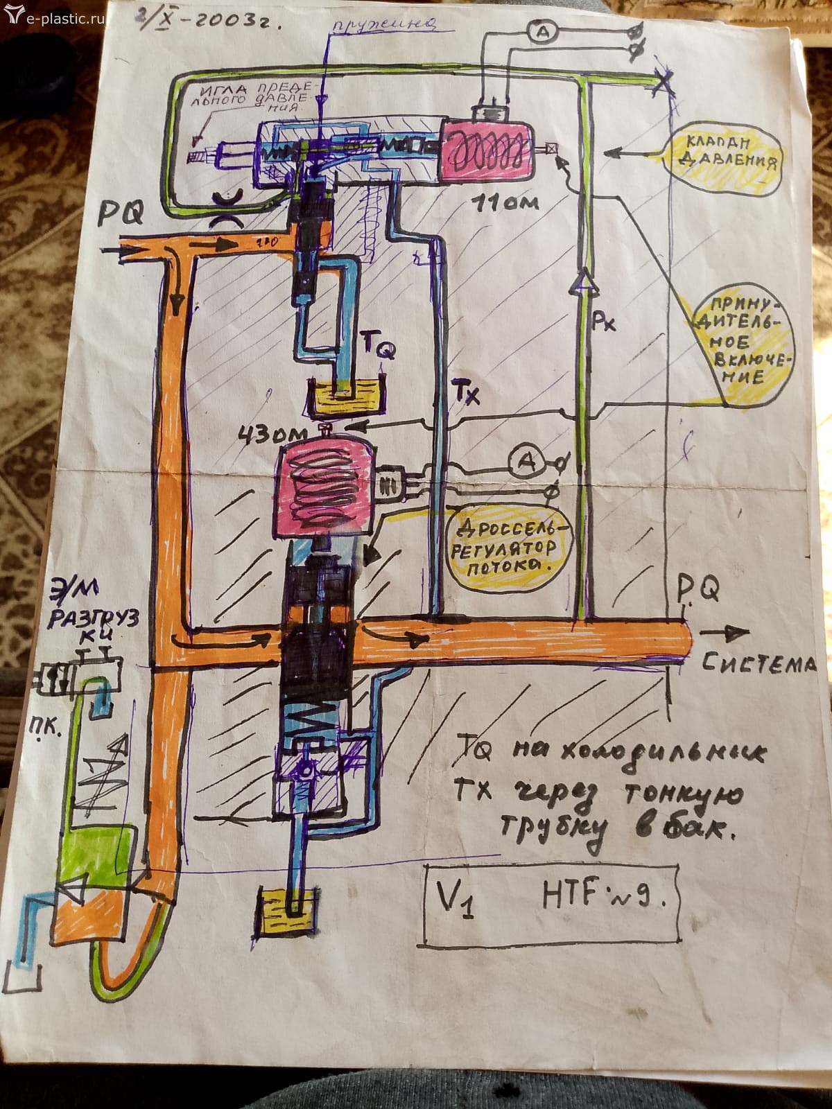

ЗЮМ писал(а): 07 дек 2025, 03:43
Lmitry писал(а): 06 дек 2025, 23:31 пропорц2.jpg
1 - это давление катушка 40ом
2- расход катушка 10ом
так или наоборот?
Наоборот , по рисунку же видно кто есть кто.
Уважаемый ЗЮМ, эм разгрузки, он же предохранение формы? или
Сообщения: 5750
Re: Hysion HXF246 как оживить
#33 Сообщение ЗЮМ » 07 дек 2025, 18:08

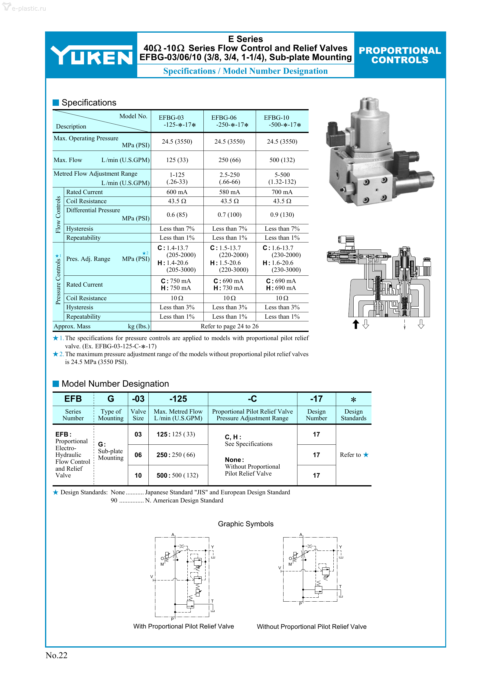

Эта разгрузка , что на рисунке, стоит отдельно на блоке рядом. Там в Вязьме. У тебя ее там не видно и фото как у черта в качегарке. Что касается защиты инструмента, ее может выполнять поопорциональник общий. Рисунок появился при первом знакомстве с этим клапаном. Их вообще то 9 модификаций. Шильдик и в каталог юкена. Там и омы, и м/амперы и габариты и все что надо. Фотки сделай приличные гидравлики. :ps_ih: Клапан разгрузки это аналог электро автомата или вставок образно говоря. Спасает от беспредела. Разгрузка находится как обычно не подалеку от насосов. На первом по пути блоке от привода. 2003 год.

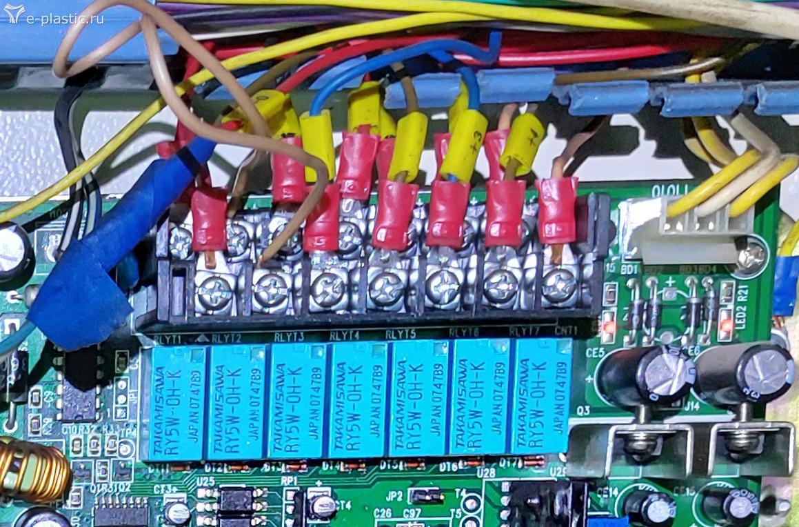

синенькие реле кто включает, как с ошибкой 970 бороться?
Сообщения: 845
Благодарил (а): 717 раз
Поблагодарили: 362 раза
#38 Сообщение Woolfy » 08 дек 2025, 08:44
Синенькие реле включает процессор. Можно попробовать выключить неисправный канал в настройках. Если с питанием всё в порядке, а ошибка осталась на всех каналах, то, скорее всего, неисправны нормирующий усилитель или АЦП 7109.

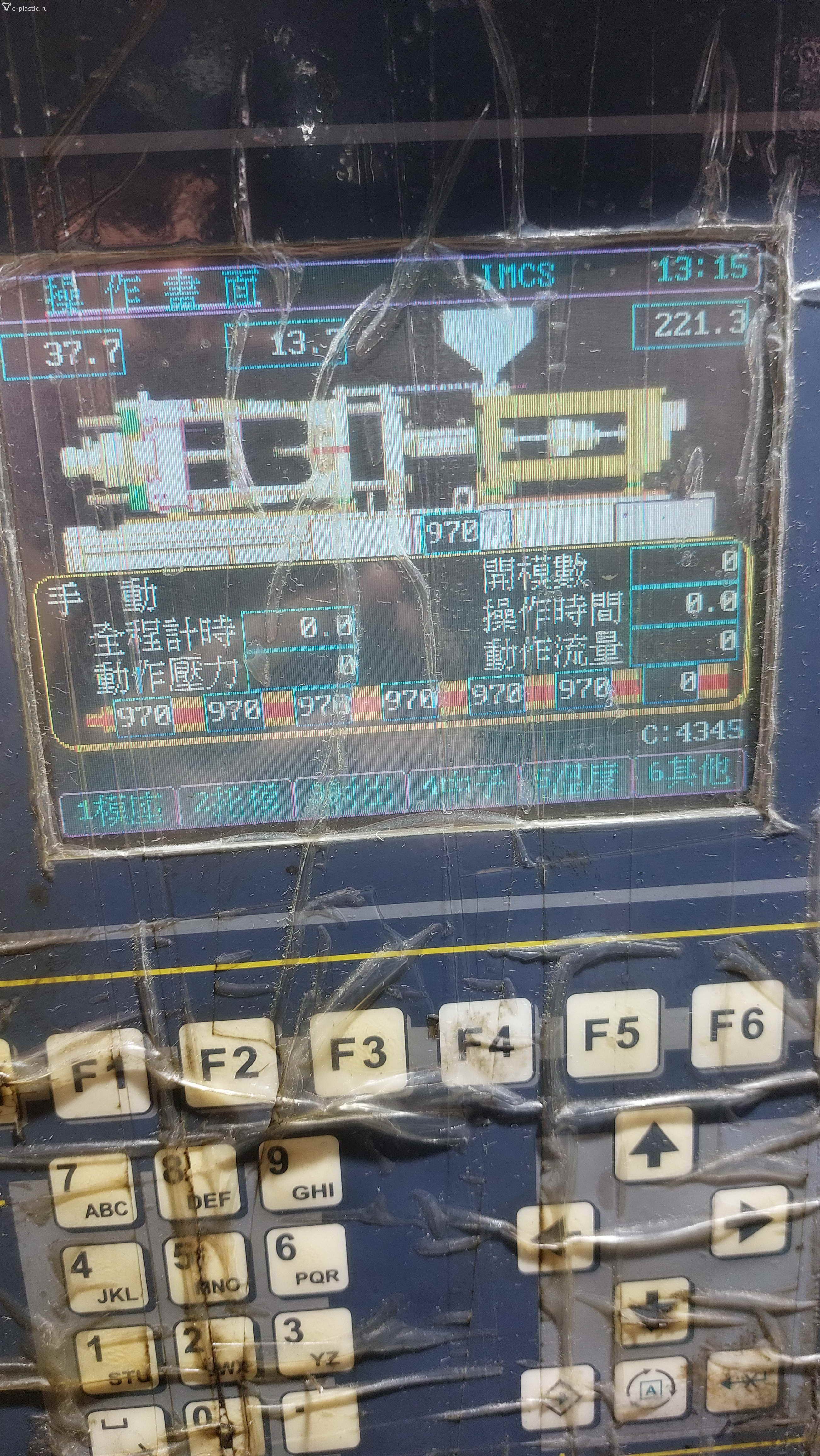

#39 Сообщение Lmitry » 08 дек 2025, 10:16
ошибка 970 по всем каналам, такая тема уже была, но закончилась ничем, или зажали ответ...
viewtopic.php?f=28&t=28498&p=233028&hilit=970#p233028

#40 Сообщение Woolfy » 08 дек 2025, 10:52
Пожалуйста, переключите панель оператора на английский язык, как уже было сказано выше.
Это показания с подключенной термопарой на канал масла? Попробуйте поменять полярность у этой термопары. Остальные можно не трогать.

#41 Сообщение Lmitry » 08 дек 2025, 16:40
слева направо, первый термопара масла, её нет стоит перемычка, вторая сопло, выведено на отдельный регулятор, стоит перемычка. третья пара +1 -1, четвертая +2 -2, пятая +3 -3, шестая +4 -4, седьмая перемычка. +2-2 и +3-3 термопары звонились на корпус, и ловил момент когда контакта не было, и ставил перемычки вместо термопар, результат один и тот же. Вначале ошибка 977, потом 970. где бы расшифровки ошибок найти...
с другого форума смотрю перемычек нет
и еще заметил, при включении питания правый амперметр показывает ток, это нормально?

#42 Сообщение Woolfy » 08 дек 2025, 17:24
Ненулевые показания амперметра расхода - нормально.
Попробуйте включить нагрев. Период опроса каналов - около 20 секунд. голубенькие реле должны щёлкать.

#45 Сообщение Lmitry » 08 дек 2025, 21:47
В случае неисправностей, связанных с температурой, в поле Реальное значение будет отображаться “777”, ”888“ или ”999". “777” означает либо отключенную, либо неисправную плату измерения температуры D/A. Значение “888” указывает либо на проблему с интерфейсом термопроводов, либо на соответствующий датчик температуры. В случае, если текущая температура превышает нормальный температурный диапазон (текущая температура выше 450 ° C), будет отображено значение “999”.
Ни тебе 970, ни 977...

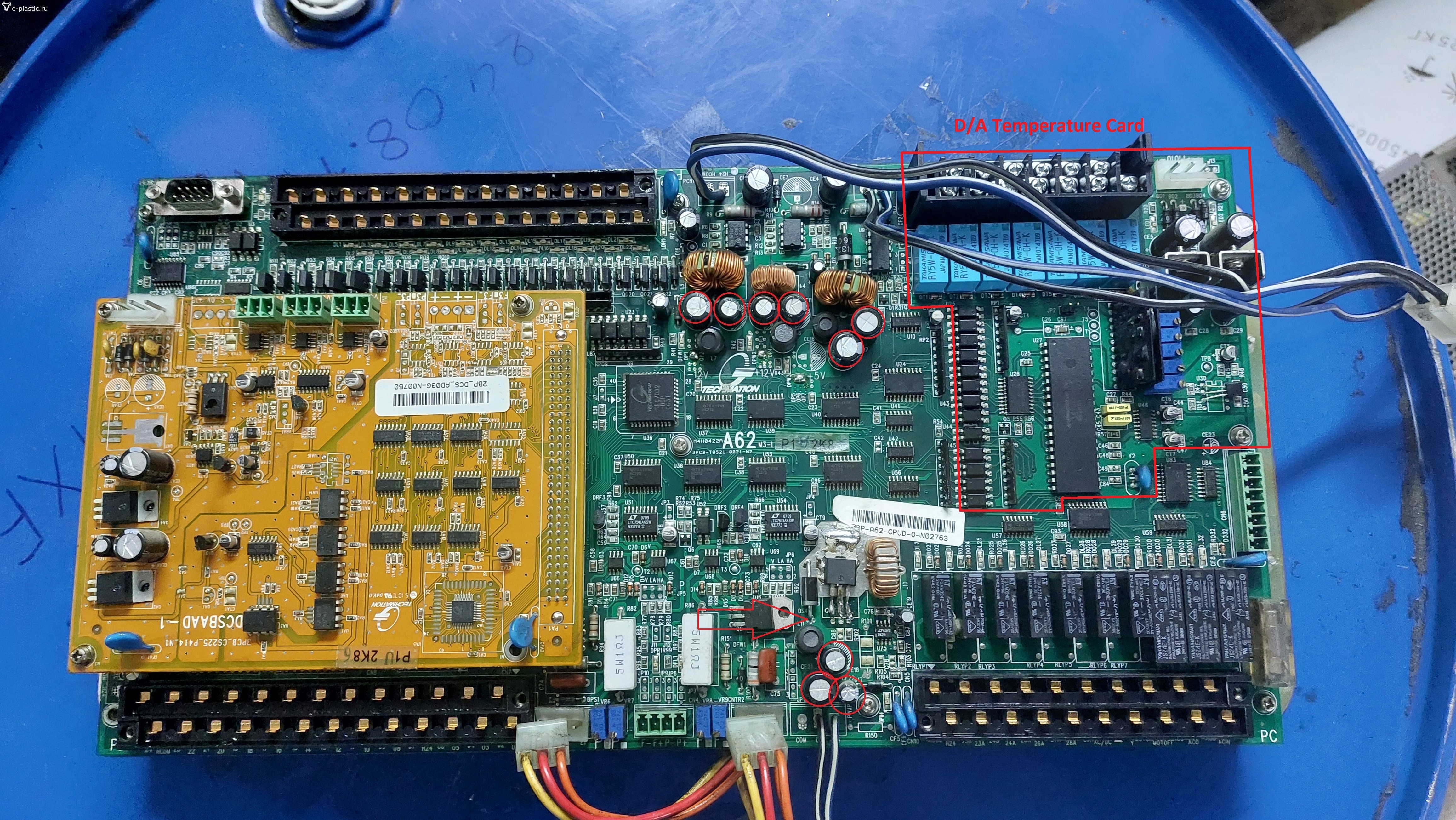

Lmitry
Сообщения: 395
Город: Краснодар
Откуда: Кемерово
Поблагодарили: 12 раз
#46 Сообщение Lmitry » 08 дек 2025, 22:29
Нашел,
В случае неисправностей, связанных с температурой, этот экран позволяет проанализировать возможные причины. Если в поле “Реальное значение” отображается "977", то у вас либо отключена, либо неисправна цифровая температурная карта. Значение “988” указывает либо на проблему с интерфейсом термопровода, либо на соответствующий датчик температуры. В случае, если текущая температура превышает нормальный температурный диапазон (текущая температура выше 450 ° C), будет отображено значение “999”.
Осталось узнать где эта D/A Temperature Card находится...
Сообщения: 845
#47 Сообщение Woolfy » 09 дек 2025, 03:38
Lmitry писал(а): 08 дек 2025, 18:19Можно купить плату по Вашей наводке, но если она не заработает и будет та же ошибка, меня расстреляют...
Я предложил вам вариант, где контроллер реально работал на станке, а не лежал на складе.
D/A Temperature Card - занимает примерно всю правую верхнюю четверть базовой платы.

#48 Сообщение Woolfy » 10 дек 2025, 15:22
Обозначил на фото расположение АЦП температур.
