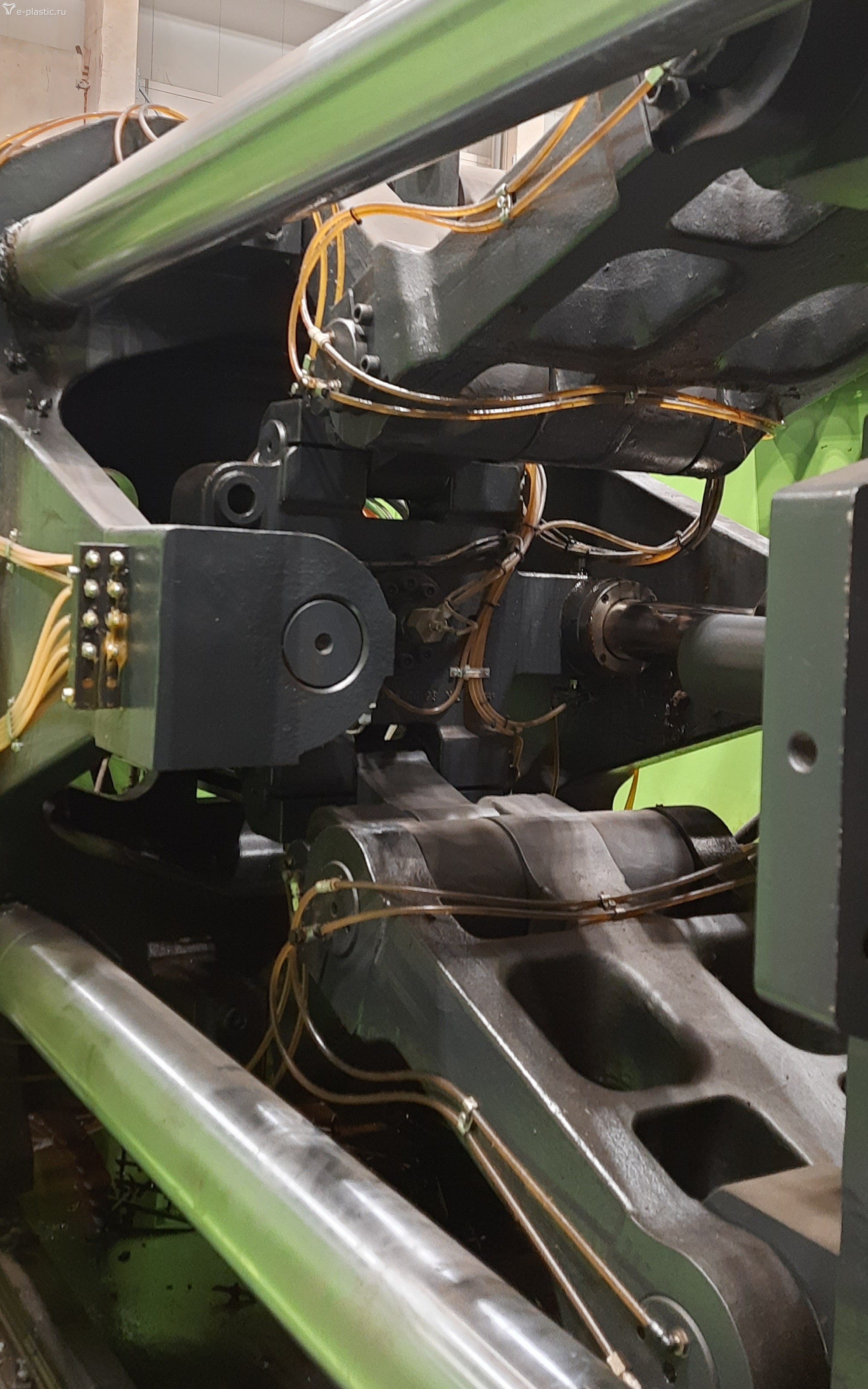

#61 Сообщение Василий Капецин » 02 июн 2024, 14:12
Решили проблему. В новой линейке которая стояла были скачки напряжения . Поставили другую проблема решена .

ЗЮМ писал(а): 30 май 2024, 16:59 Если говорить о концевике, да он есть помимо линейки. Но что бы он активировался , крестовина должна преодолеть мертвую точку колено рычажки. Он и даёт команду на впрыск сигнализируя о распрямлении рычагов и зажима формы. На видео крестовина как бы не доходит до раскрытия и начинает плясать. Концевик можно регулировать. Посмотрим ещё раз видео. А про манометр не верю. Не то что на мониторе а живой манометр. На видео явно видно что не доходит до концевика. Дрыгание не может соответствовать нормальному давлению. Я спрашивал как ведёт себя в ручном режиме? Не слышит человек. Ок. Ковыряйте дальше. Клещами инфу не тянем.
Люди кто нибудь, сфотайте концевик контроля зажима, закрытия формы. Он почти на всех тпа Китая и ему подобных сидит.
Ладно. В понедельник поищу сам . Но правда крм только электрические. На без крм есть ?

Фото завтра с утра Семен пришлет. С Джет мастера. Спецзаказ для Артура. :dan_ser: А кто у вас машины внутри чистит?

#70 Сообщение ЗЮМ » 09 июн 2024, 10:28
Концевик контроля полного закрытия плит. Краснодарскому краю спасибо за фото.
