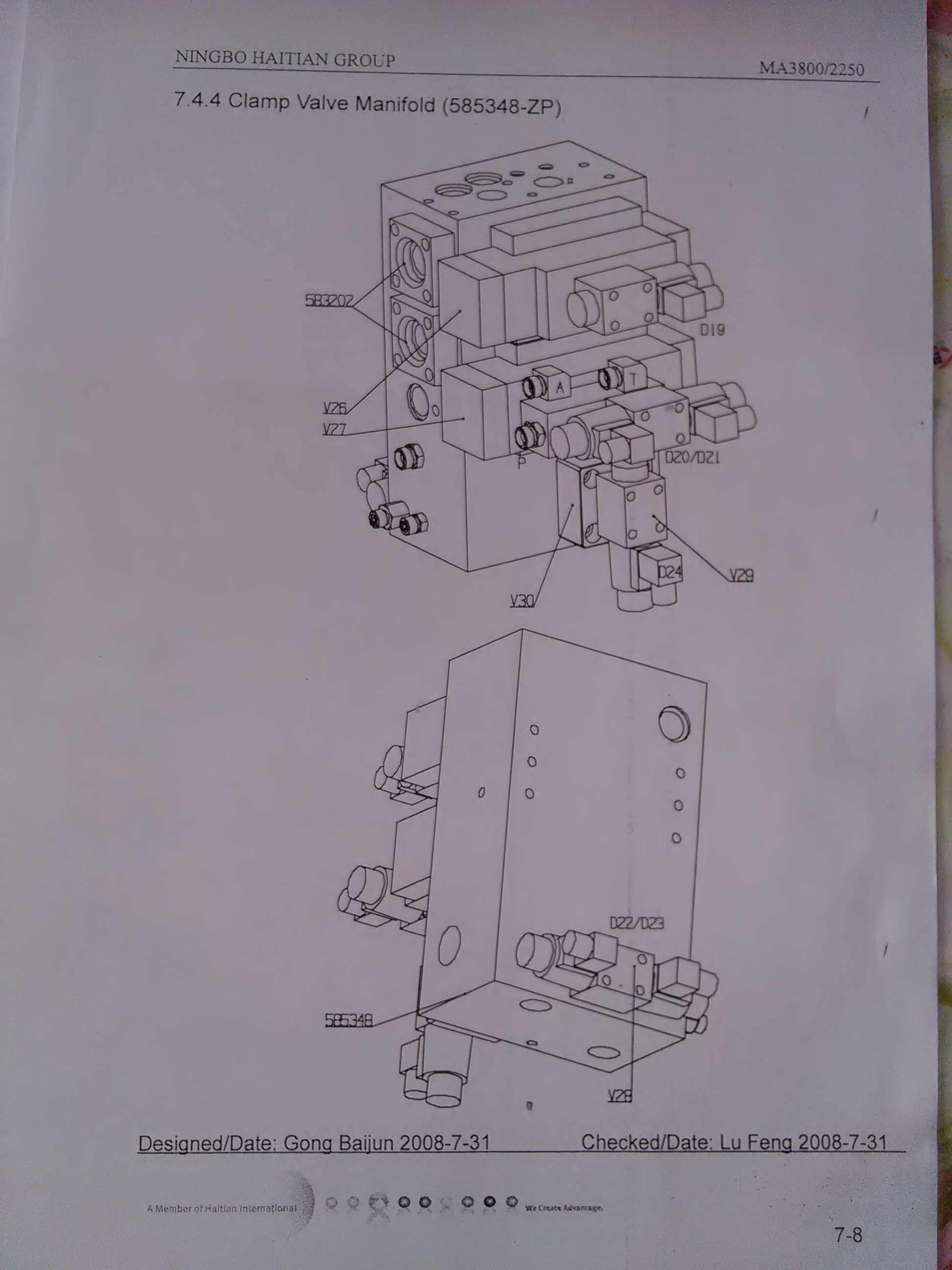

Фото блока смыкания размыкания щелкните на всякий случай. В практике был случай, когда в седельном двух линейном клапане вывернулся жиклер, нарушился перепад давления и поршень клапана постепенно садился на закрытие , хотя он должен быть открыт. И слива при закрытии плиты из штоковой полости цилиндра смыкания почти не было. Еле полза плита на закрытие. Не хочу путать. Но при данных вашего случая приходит мысль о неисправности в системе гидравлики. Показания манометра? Ещё мысль такая. Закрыть воду на бак. Прогреть масло до 50 градусов, поработать, картина может изменится.

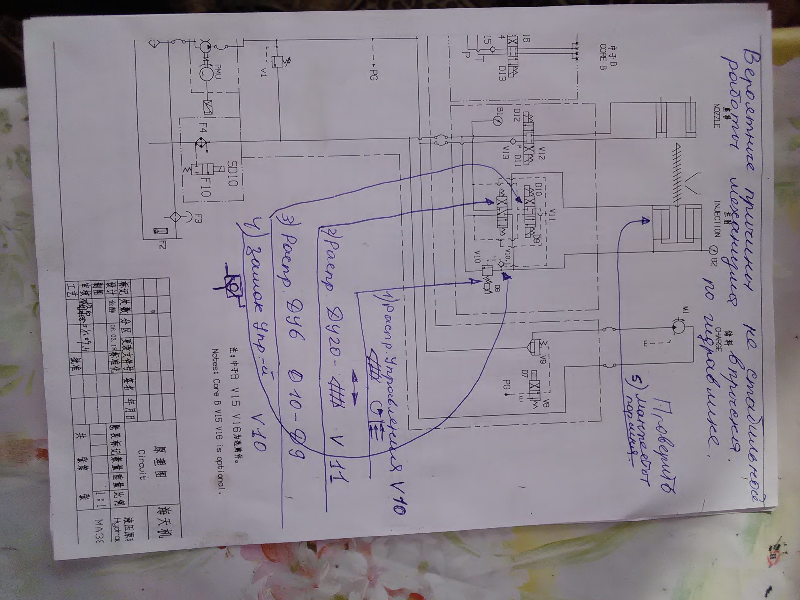

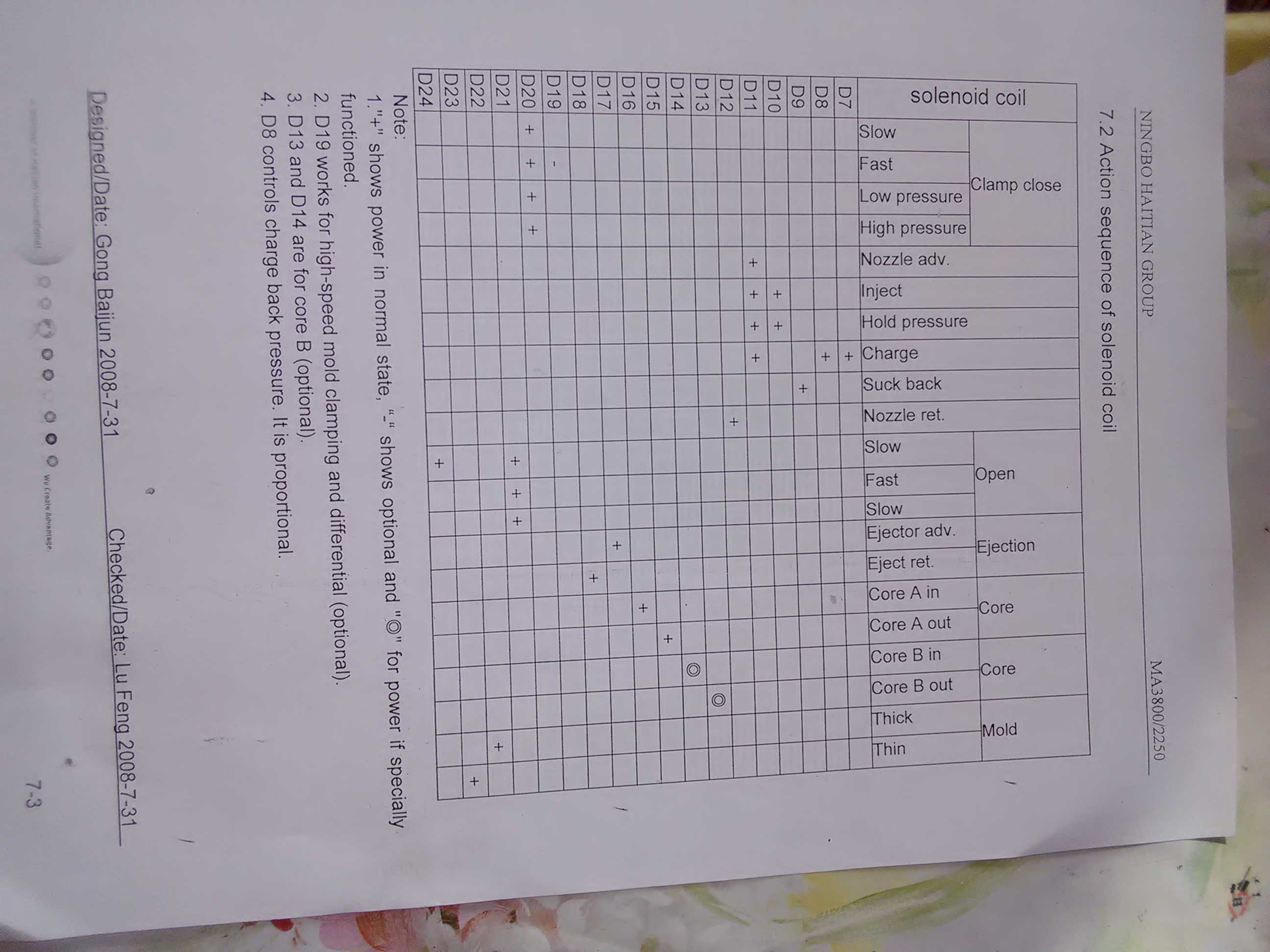

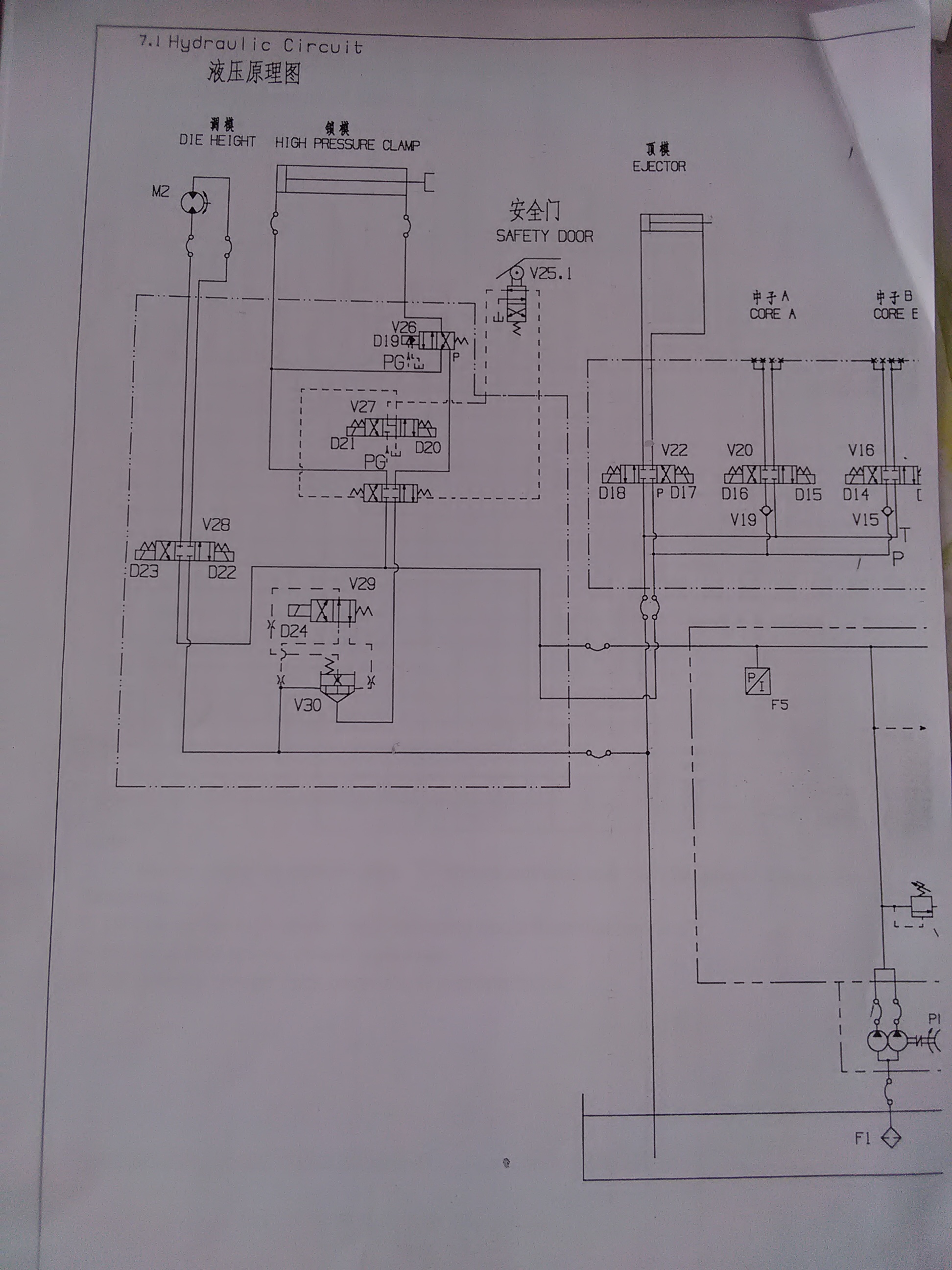

Марс 380 мелкий. 2008 год. Записи по впрыску старые. Китай любит менять конструкцию блоков при выпуске новых моделей. Вроде проста как балалайка и это с одной стороны и не плохо.

ЗЮМ писал(а): 16 сен 2020, 08:31 Марс 380 мелкий. 2008 год.
Да, схема именно такая. Простая как балалайка...
